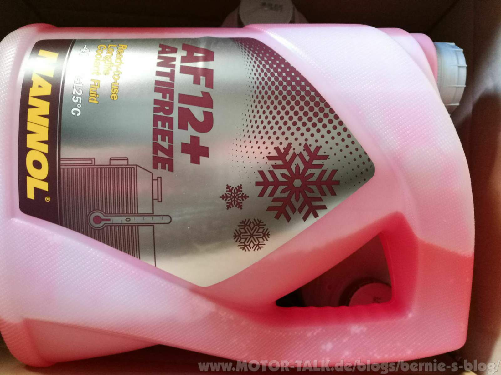

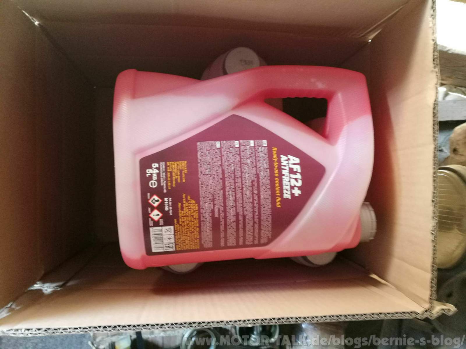

Die gekauften 4x 5 Liter Kühlwasser entspricht G12+ ( bis -40°C ), haben knappe 33 Euro gekostet - auch günstig und weil keine 15 Liter gebraucht werden kann ich einen Kanister günstig abgeben - wer will ?
Also ich mache hier nicht bewusst Werbung, so wie ich glaube dass Autos verschiedener Hersteller ähnlich gut fahren, so denke ich auch, dass Betriebsmittel irgendwo gleich gut funktionieren.
Beim Bedarf von 15 Liter Kühlwasser war diese Bestellung von 20 Liter am günstigsten.
5 Liter G12+ neu und rosa
