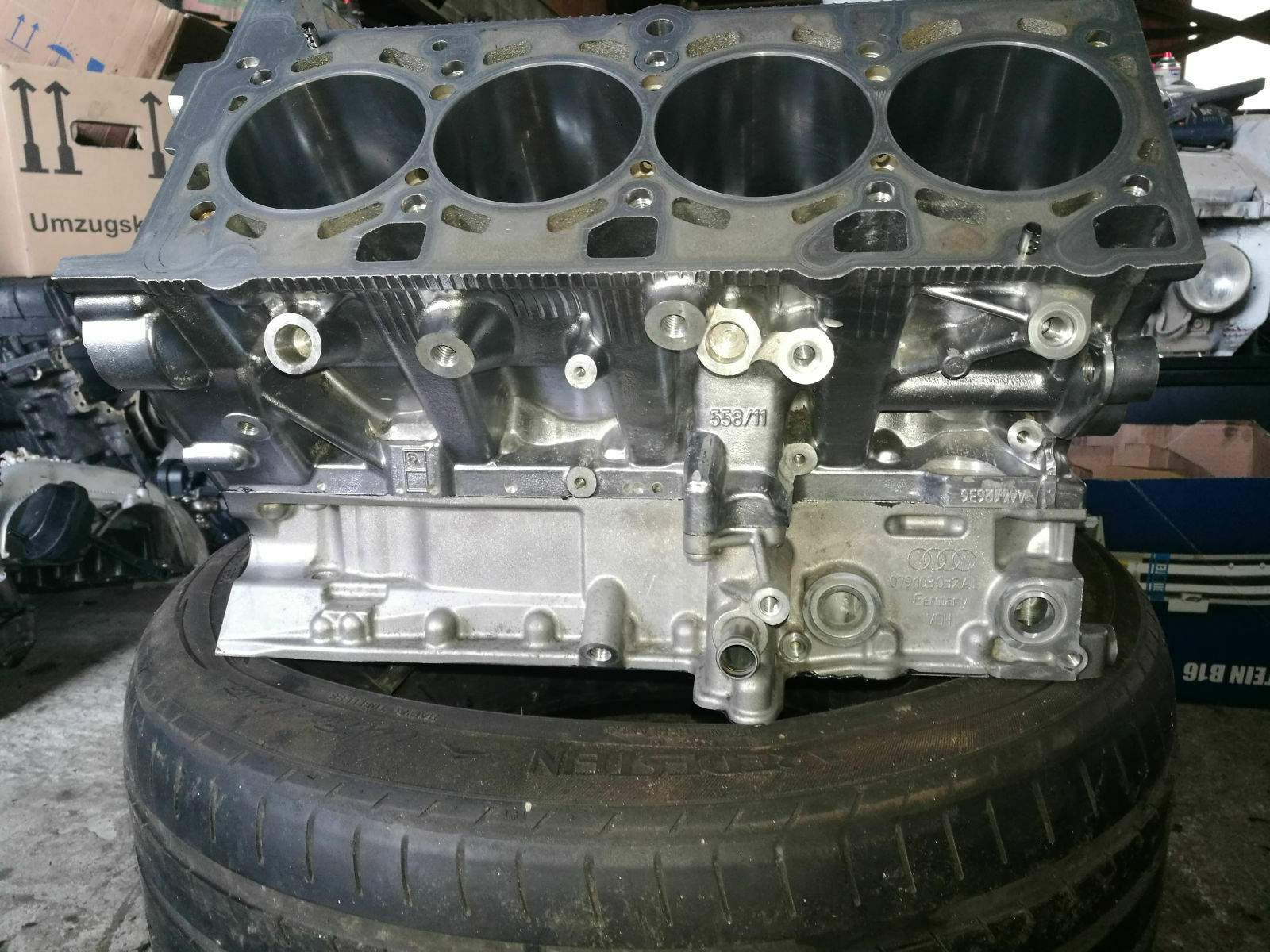

der geschweißte ebay-Billigblock ist bei mir, dafür hat mein Laserschweißer den vermackten Block aus Cabby. Und die Lammellenringe aus den dreiteiligen Ölabstreifern und einen Kolben den ich versehentlich getötet habe ( Öldrainagebohrung unter dem 2. Verdichtungsring )
