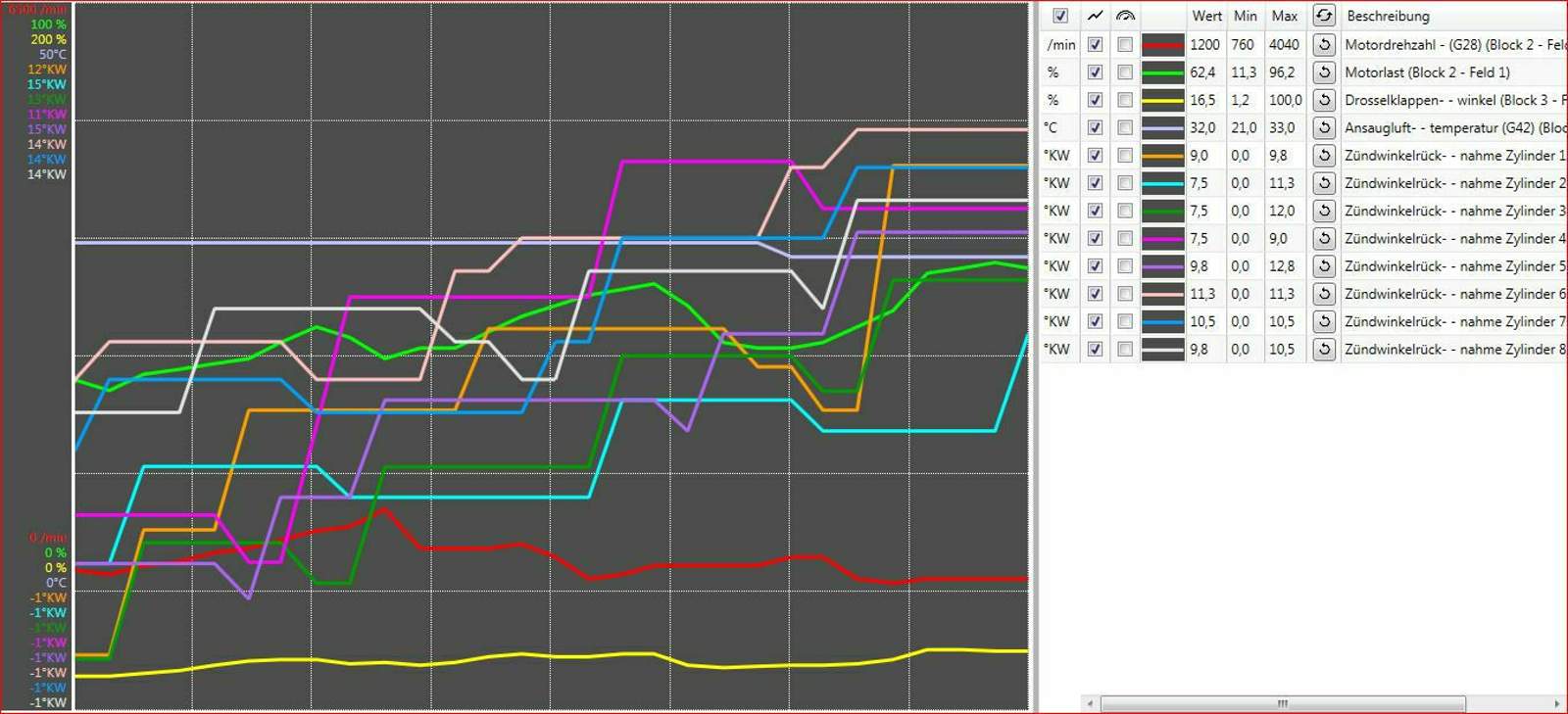

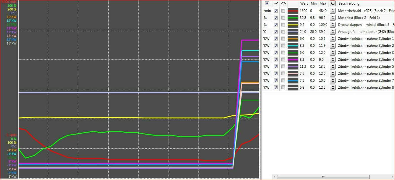

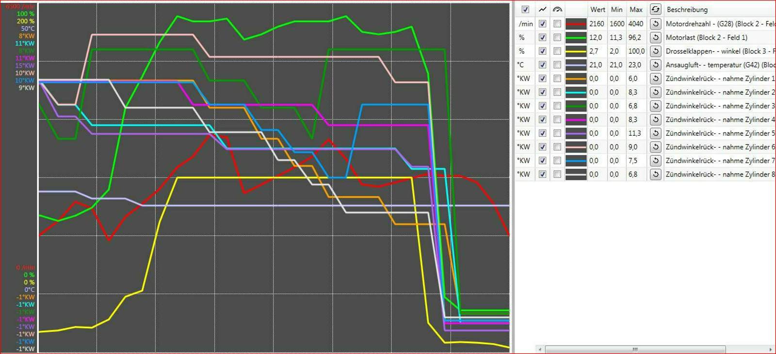

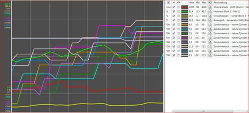

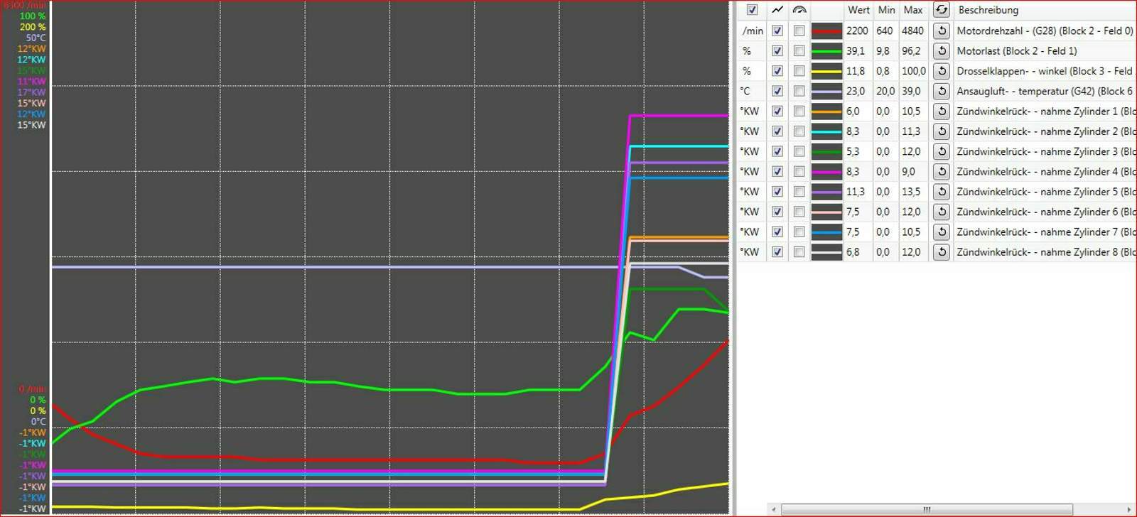

nachdem der SUPER-BBK erfreulich wenig im Gasbetrieb klopft, wollte ich prüfen ob das Design auch für Benzin taugt.
Wäre schön gewesen, aber so wie es aussieht, ist und bleibt der SUPER-BBK ein Einzelstück. Die Messungen von Drehzahl, Last, Drosselklappenwinkel, Ansauglufttemperatur und den 8 Klopfhüben zeigt eindeutig zu große Klopfhübe besonders in meinem Betriebsbereich ( 1000 - 2000/min ) und Teillast.
Ja, man kann noch auf Benzin fahren, aber es ist jenseits von GUT oder BÖSE...
Mit deutlich über 10° Klopfregelhub läuft der Motor gefährlich nah am Anschlag von 15° ! Die Ansauglufttemperatur war mit bis 33°C noch sehr moderat. Im Sommer und Stadtverkehr können es auch 80°C werden.
Der Motorstart erfolgt bei der Vialle LPI 7 übrigens IMMER auf Benzin. Aber der Motor ist da kalt und es liegt keine Last an. Im Prinzip genügt irgendwas das brennt...
Vertankt ist E10 von Esso und Shell.
bytheway - das ARAL E10 schmeckt meinem Avaudi recht gut.

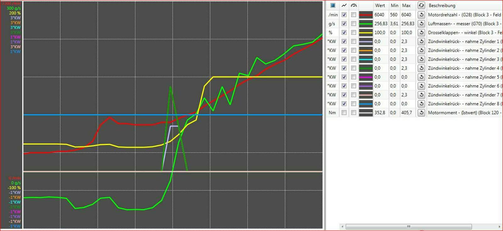

ah - noch etwas: im Gasbetrieb habe ich den Motor über 6600/min gedreht und eine Luftmasse deutlich über 280g/s gemessen. Das reicht für 280 kw bei geringer Motorreibung und guter Verbrennung. Gegenüber der Basis von 253kw sind das etwa 10% mehr Leistung.
Leider führt die gesteigerte Fahrleistung auch zu mehr Verbrauch: jetzt 11 Euro/100km

Tue Apr 27 08:59:44 CEST 2021    |    Black_2.6
oh ja der zieht ganz ordentlich die Zündung runter. Das Steuergerät lernt allerdings, das heißt nach etwas fahren sollten die Werte auch von alleine runter gehen.
Tue Apr 27 10:26:29 CEST 2021    |    Superbernie1966
da bin ich mir nicht sicher ob der Grundzündwinkel zurückgefahren wird.
definitiv wird es im Hochsommer noch schlimmer werden. Umso erfreulicher dass ich im LPG Betrieb " ins Schwarze" getroffen habe. ( keine Zündwinkelrücknahme in diesem Betriebsbereich )
Gary K. führt aus, dass die Durchbrenngeschwindigkeit bei LPG höher ist; theoretisch könnte der Zündwinkel ein paar Grad nach spät, was im Benzinbetrieb weniger klopfen bedeuten würde.
Gleichzeitig könnte ich den Einlass Schluß nach früher legen. ( mehr Abgas in der Frischladung / weniger Drosselung und ein verbesserter "Hochdruckverlauf"😉
Alternativ dazu die Anfettung zurücknehmen oder eine Kombination aus allem...
