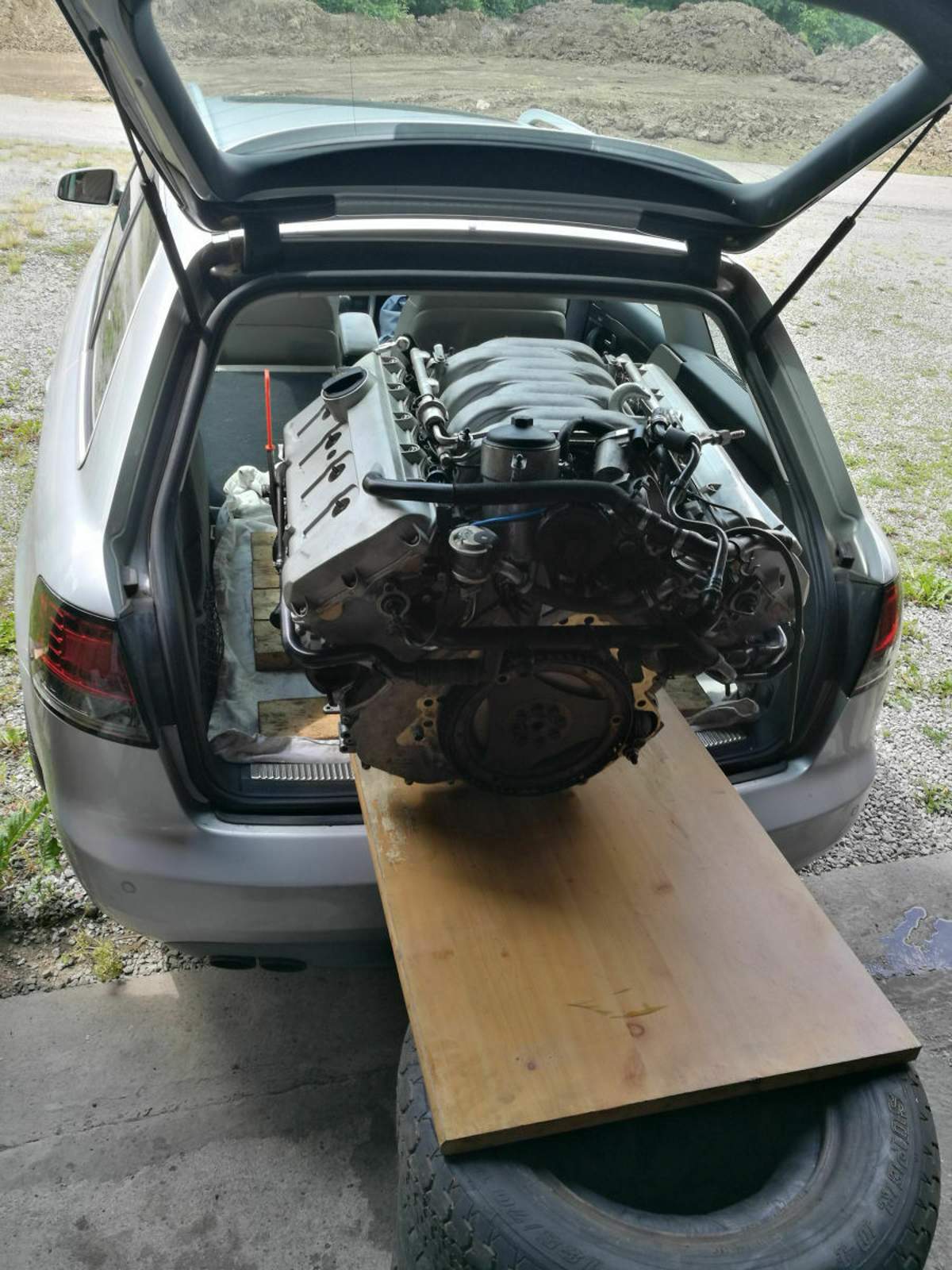

So - der schöne Kombi hat ja Nr.3 hineinbekommen. Gestern gegen Cabby getauscht um heute in Bochum einen BBK zu kaufen. Wie gehabt lag der orchinool BBK hinten drin auf der Fahrt von Heidenheim nach Eulengreut. Sehr gut eingeladen - das Ding hat keinen Ärger gemacht und ließ sich auch gut mit der BBK-Rutsche ausladen.
Also gestern mit Restreichweite 10km 59 Liter E10 getankt und nach Hause gefahren. Die schweren Bohlen als Unterlage für den BBK habe ich gleich drin gelassen.
Heute morgen dann nach Bochum gefahren und Verbräuche von 15 bis 9,2 durchlebt. In Bochum angekommen habe ich mich dann verladen gefühlt:

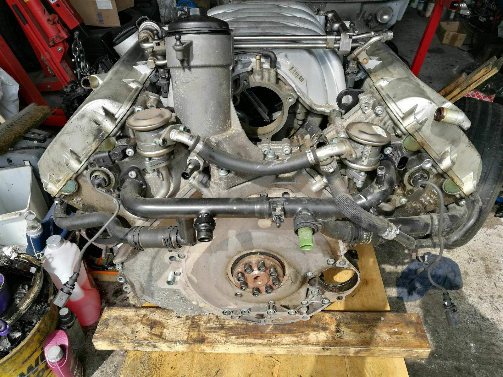

bei ebay-kleinanzeigen ist ein Motor mit Saugrohr und Schwungrad ( HS ) als Bild dargestellt. Dort haben die einen durch Regen angerosteten Rumpfmotor ohne Schwungrad unter einer Lage Unrat vorgezogen. Der Verkäufer nicht vor Ort; an seiner statt ein geschniegelter Gebrauchtwarenverkäufer der wohl bewusst einige meiner Fragen nicht verstanden hat.
Ich habe gesagt: "Schwungrad ist auf den Bildern dabei !" er: "haben wir nicht."
Ich: "dann muss der Preis tiefer !" er: " was willst Du bezahlen" so eine bescheuerte Frage - ein Superbernie will nicht bezahlen !
Und weil tatsächlich in zwei Zylindern je ein Ventil abgerissen und mindestens die Kolben zermust hat (mitsamt den Zylindern ?) und es auch ein früher B6 ist habe ich 40% vom vereinbarten Preis ( 500 Euro ) abgeschlagen. Damit war das Gespräch beendet.
Schade um meine Zeit und das Spritgeld. Auf der anderen Seite musste ich Nr.3 einfahren.
