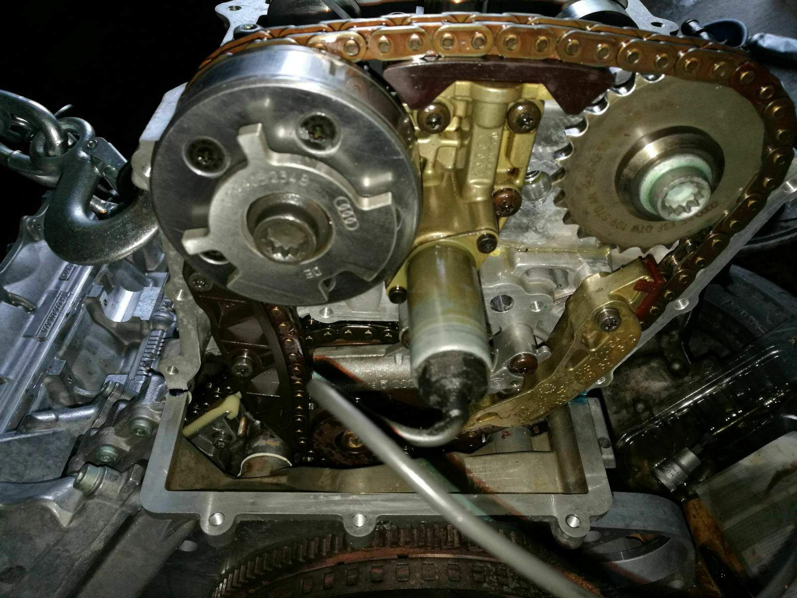

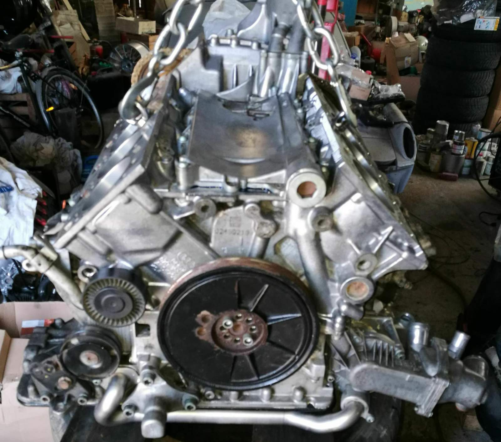

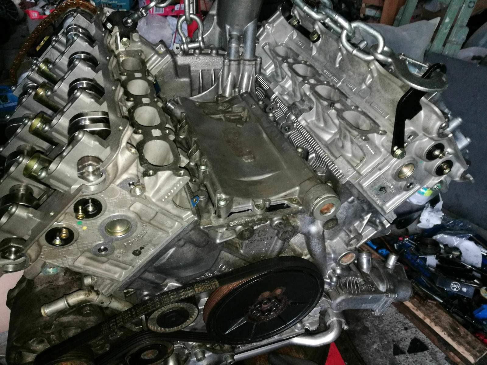

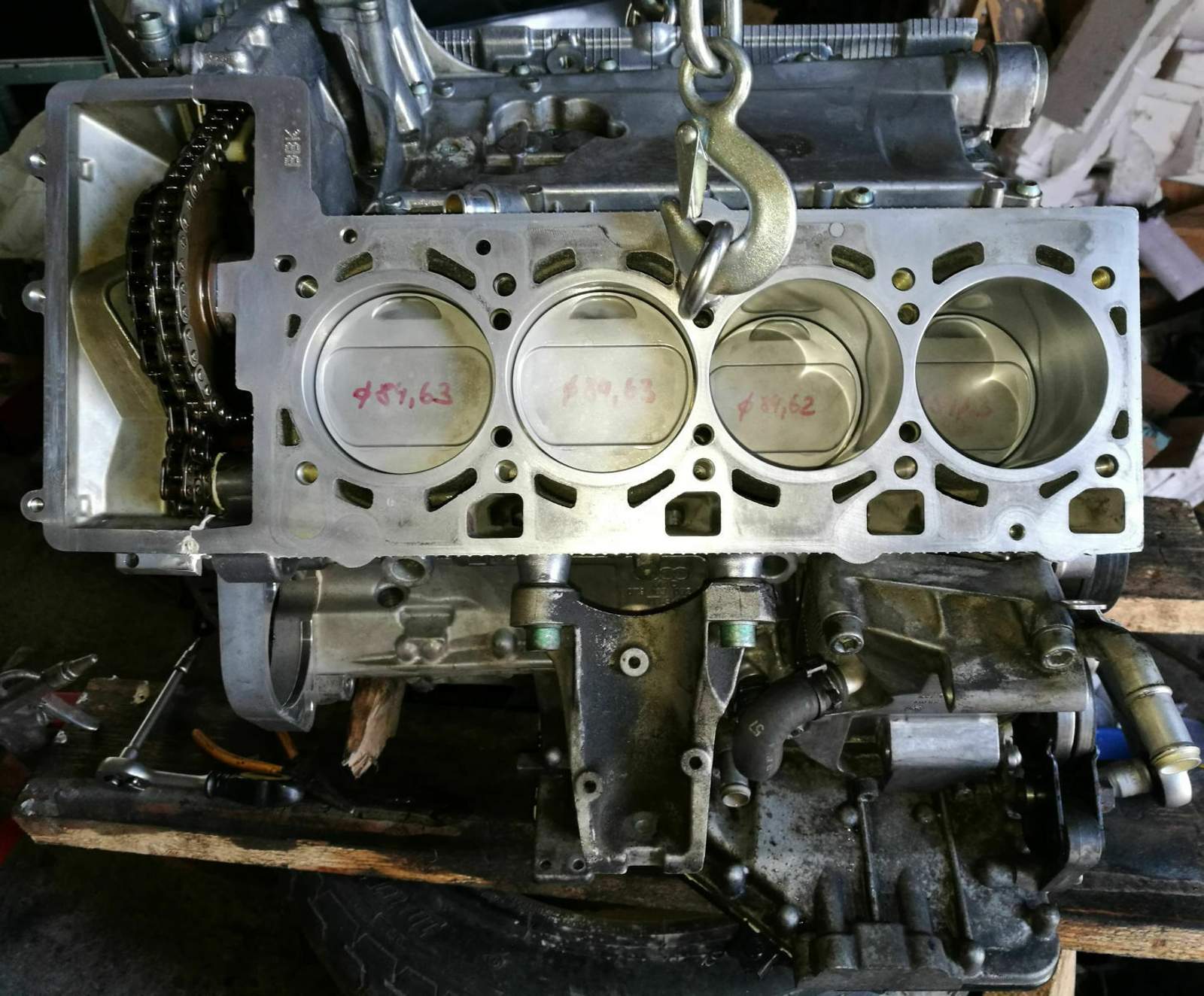

wie Ihr in den vorigen blogs schon lesen konntet ist der Block von Nr.5 wieder zusammen. Die Montage der Wasserpumpe und vom Nebenaggregateantrieb ist ja auch mit montierter Ölwanne easy. Also habe ich mir den Spass gegönnt und habe 6 Liter 0W30 von Shell in den Block gegossen. Am einfachsten ist das offene Innen-V.
Wenn man von der Kettenseite die Ölpumpe rechtsherum dreht, dann gibt es ein "Trööt" Geräusch und irgendwann suppt das Öl überall heraus. Ich habe mich zurückgehalten und die Sauerei ist noch beherrsch- und überschaubar.
Also die Pumpe pumpt. - so soll es sein !
Erstaunlich finde ich, dass das Öl, das aus dem 2x gewaschenen Block herausläuft sichtbaren Schmutz trägt. Also das AVL ist schon gut.

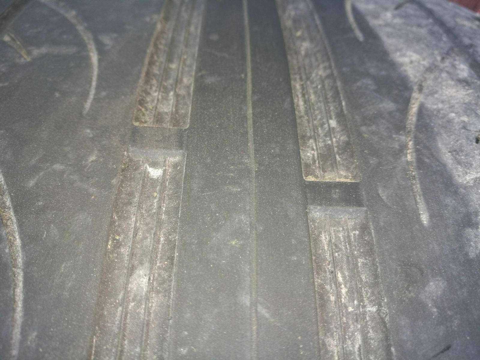

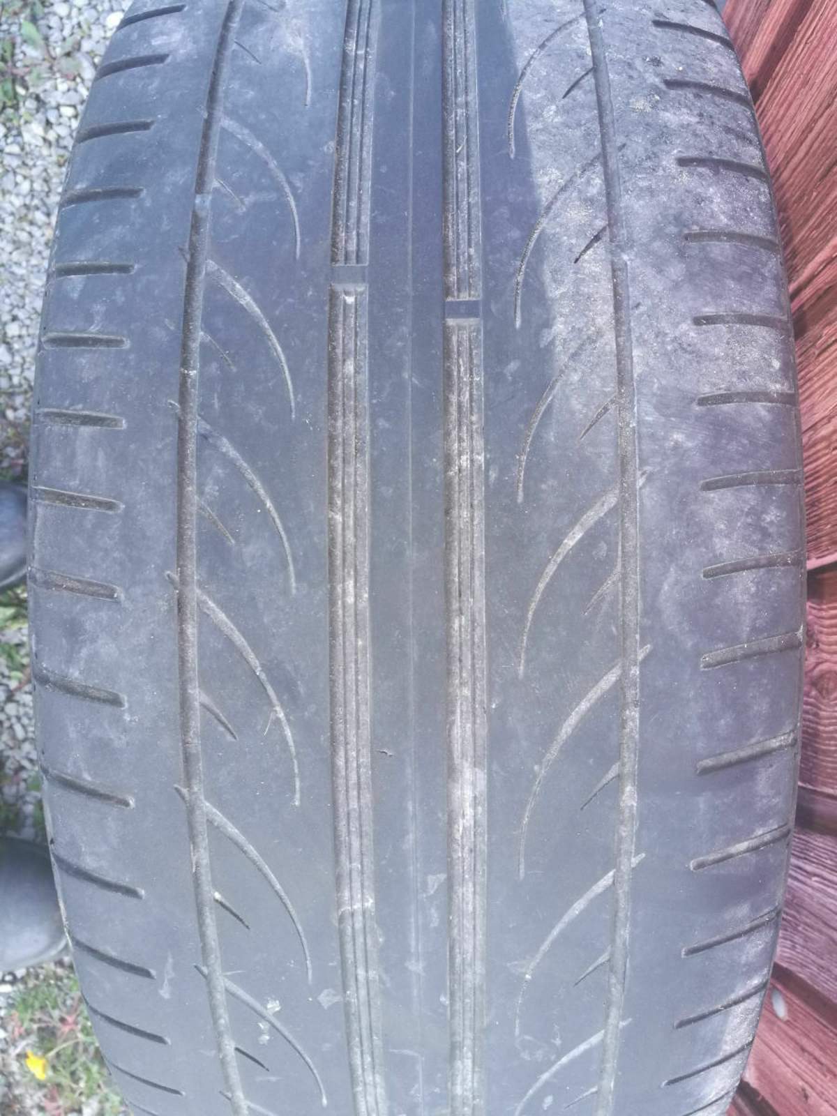

So - was ist heute neu ? Ich habe am Avant die heruntergelutschten Pellen durch neue 2016 er Hankook K120 ersetzt. Jetzt muss ich die einfahren.
Und der Block ist von vorne bis hinten zu - nur der Ölmessstab ist noch nicht drin, weil der am Zylinderkopf verschraubt wird. also später.

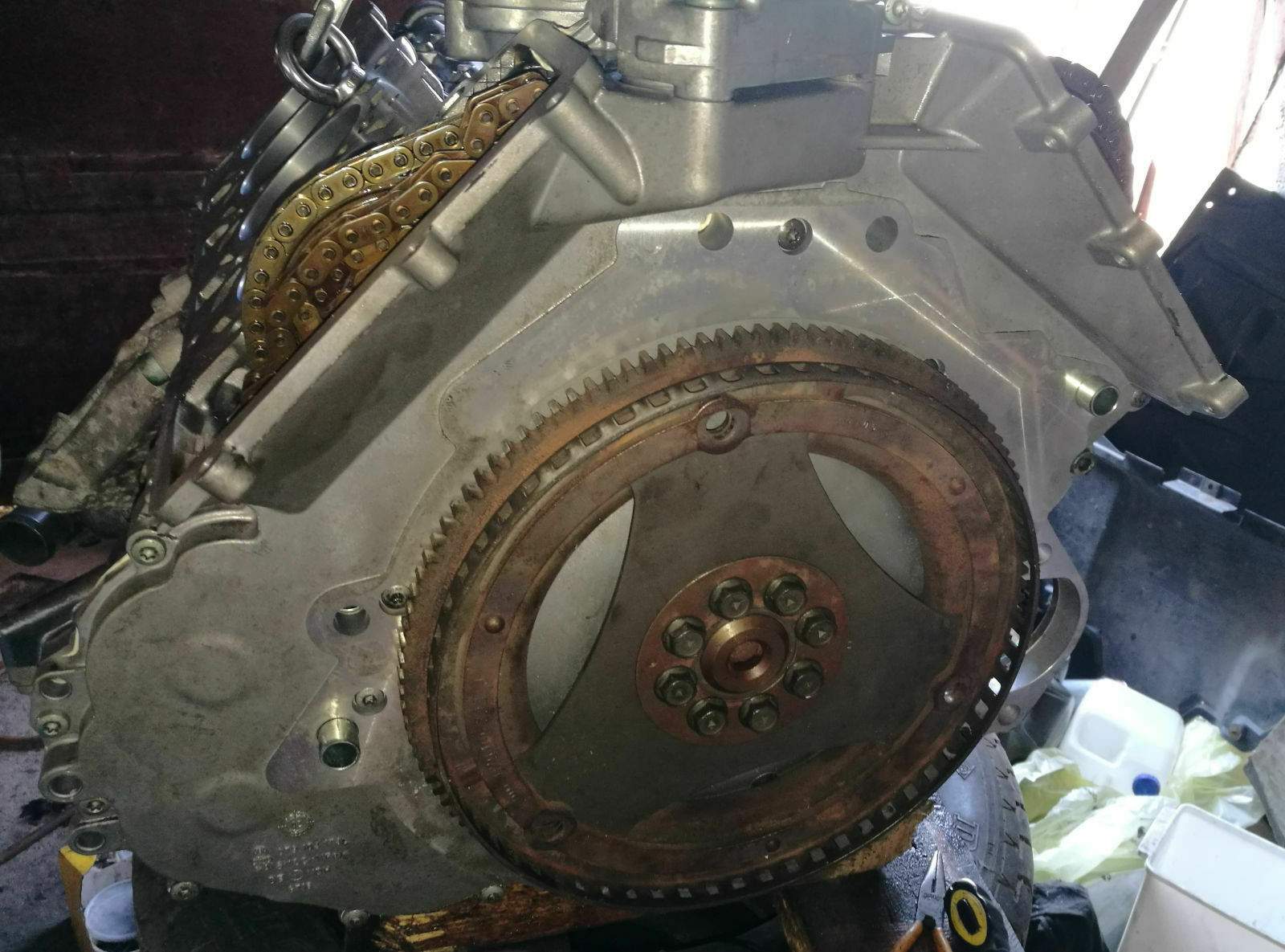

Das Mitnehmerblech ist auch drauf, bekanntlich läuft sonst durch die Gewinde im Kurbelwellen-Flansch Öl heraus.
Tip: die Mitnehmerscheibe dreht linksherum. Für gute Leistung vor dem Verschrauben die Scheibe nach früh ( links ) anschlagen. Das Inkrementenrad ( -kranz ) ist da drauf und gibt die Impulse für den Zündzeitpunkt.

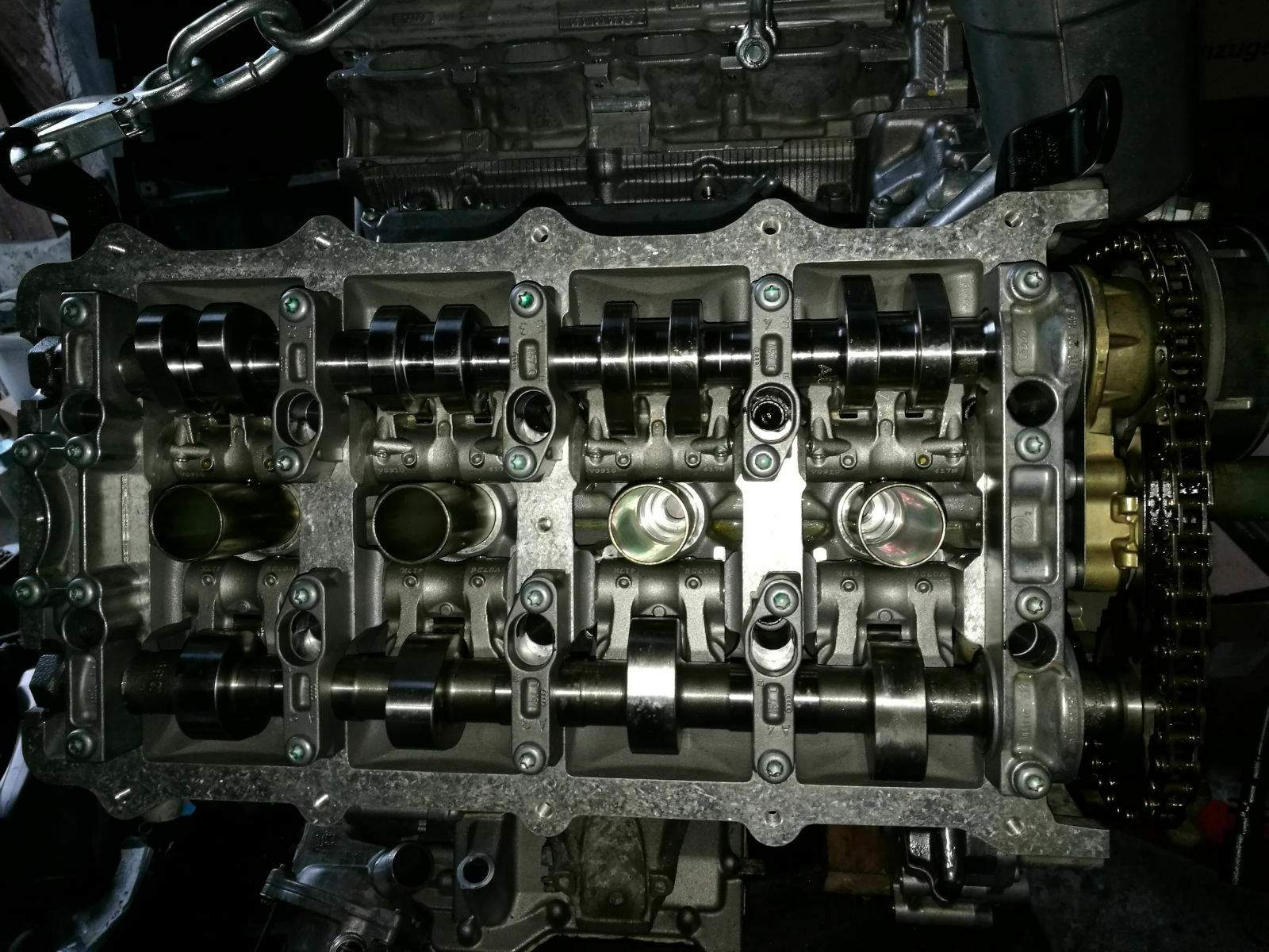

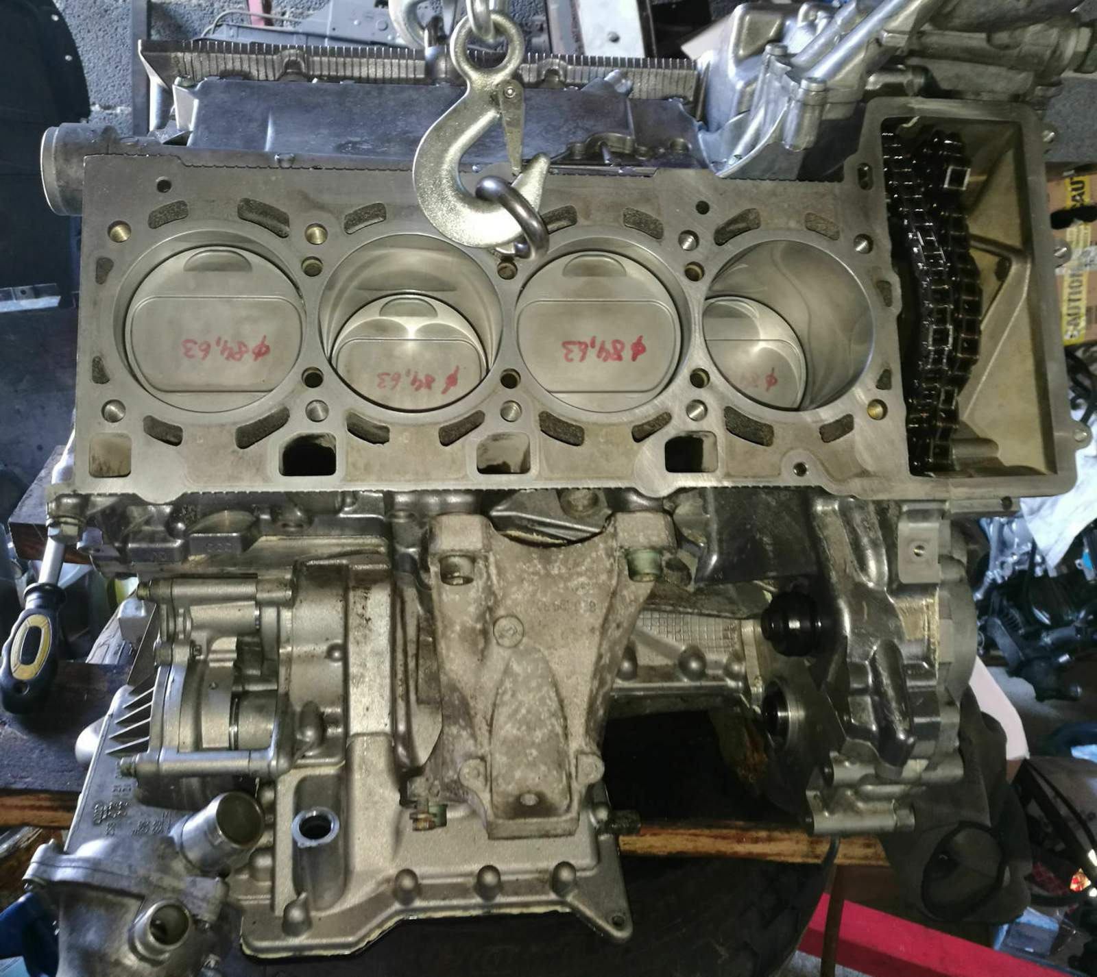

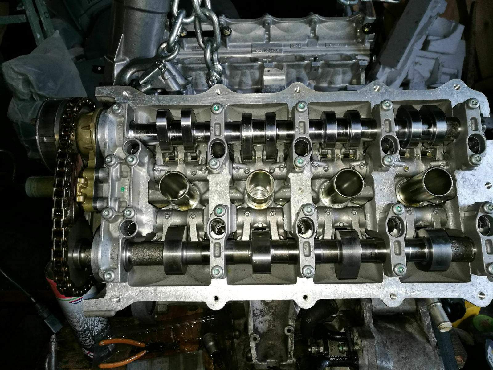

Morgen kümmere ich mich um die geeigneten Köpfe. Zwei passende werden sich bei den 10 neuen wohl finden lassen...
Und ich habe einen passenden Plaste - Ventildeckel ( Zylinderkopfhaube ) für kleines Geld gefunden ( da wo auch mein 2. Ölhobel herkam ).
Dann kann ich das Ding komplett machen und vom Reifenstapel herunterheben.
So - morgen ist heute und die passenden Schrauben für die Riemenscheibe: Torsions Schwingungs Dämpfer sind für kleines Geld beim LKW- Instandsetzer besorgt. Exakt 2 Euro pro Stück günstiger ( oder 1/8 Preis ) als beim VAG: schwarz, sexy und hochfest (12.9). Die Fahrt ( offen ) hat auch Spaß gemacht.

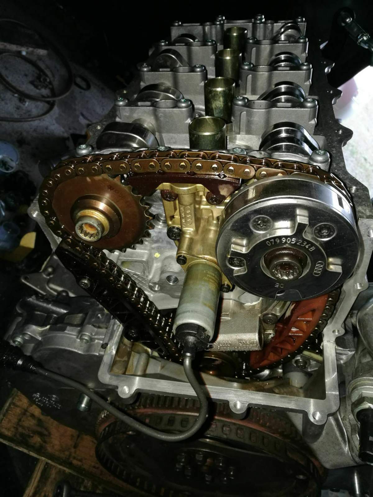

Und die Köpfe in niegelnagelneu ( aus Györ Prod.dat 2004 ) sind auch drauf. Es ist schon schön wenn man auf neue Teile zugreifen kann. Und weil ich der Freak bin, habe ich die Ketten auf die Räder und die niegelnagelneuen Nockenwellenversteller aufgelegt. Da habe ich es mir nicht nehmen lassen an der montierten Hitachi Lima zu drehen und das Öl ist - wie bei Nr3 auch - an den Verstellern herausgelaufen. Warum hat Frank das gemacht ? Jetzt ist die Kette durch die Spanner gespannt und muss nicht mit Keilen gespannt werden um die Steuerzeiten festzudrehen. -> Aahh !
Nachdem ich heute morgen mit Kopfweh aufgewacht bin und das Frühstück u.A. einer Schmerztablette bestand, habe ich nach 6 Stunden heute früher Feierabend gemacht. Zum "Lunner" ( Lunch/Dinner ) gab es eine aufgewärmte lätschige Bretzel, einen Fleischkäse und eine Schmerztablette. Mittlerweile geht's mir wieder besser. Seit meinem Abflug mit Überschlag midm Elfer bin ich wetterfühlig.
Okay - ich bin zufrieden und morgen mache ich die Steuerzeiten fest.
Nachtrag: Ja - die Kette ist alt. Und die meisten Schrauben auch. Ganz ehrlich: an Ketten- oder Schraubenlängung ist noch kein BBK gestorben. An gebrochenen Schienen oder zu viel Drehzahl schon. oder Wasserschlag ( Konzernregelung Wasserdurchfahrt )
Natürlich kann man die Ketten und Kettenräder auch neu machen. Im Gegensatz zu den AMG Motoren sind die Zahnkränze der Kurbelwelle aber ein fester Teil davon. Abgenutzte Zähne -> neue Kurbelwelle - der letzte mir bekannte Preis dafür: 3,5 Tausend Euro. Soviel kostet mich Nr. 5 nicht.
