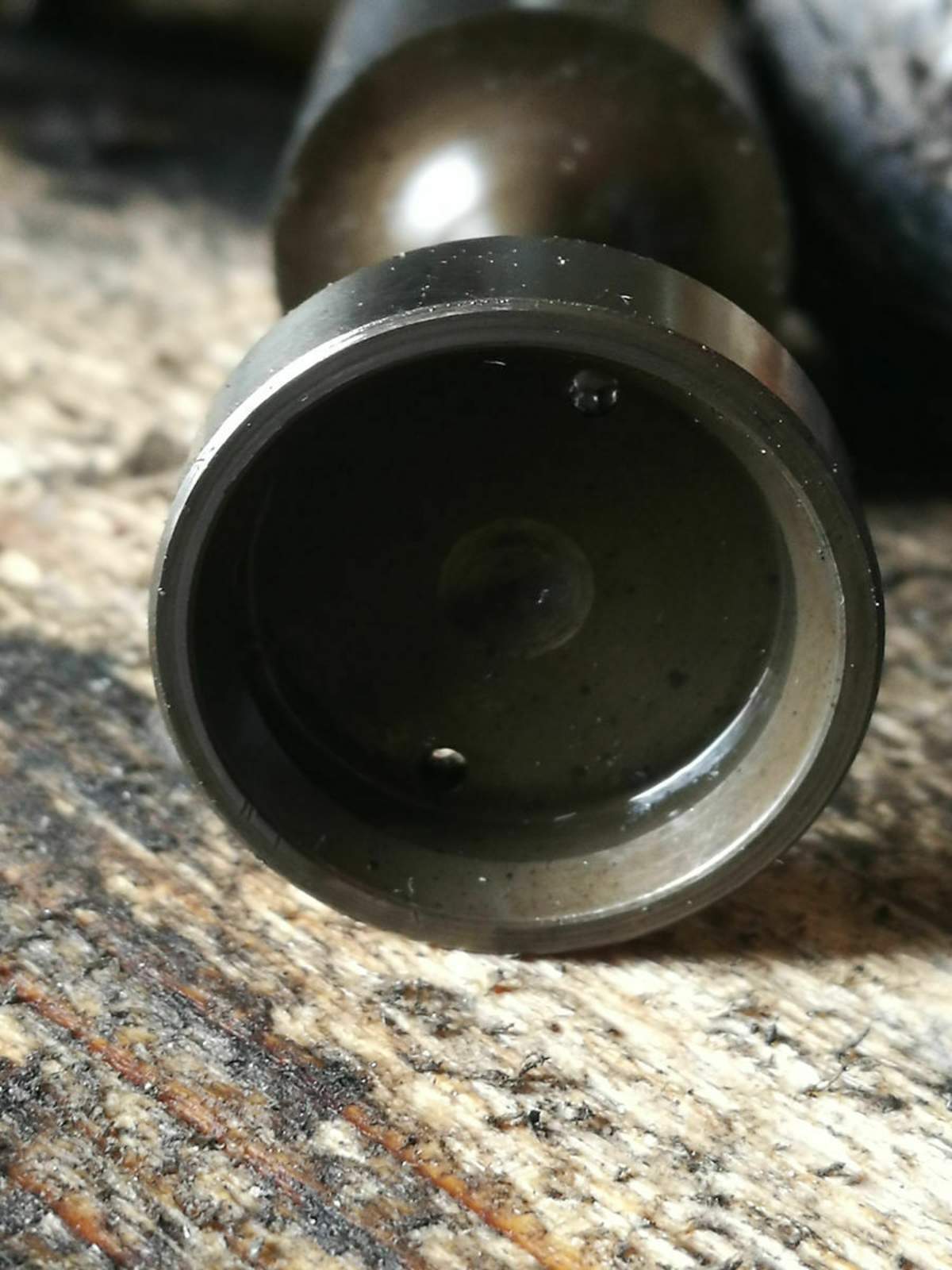

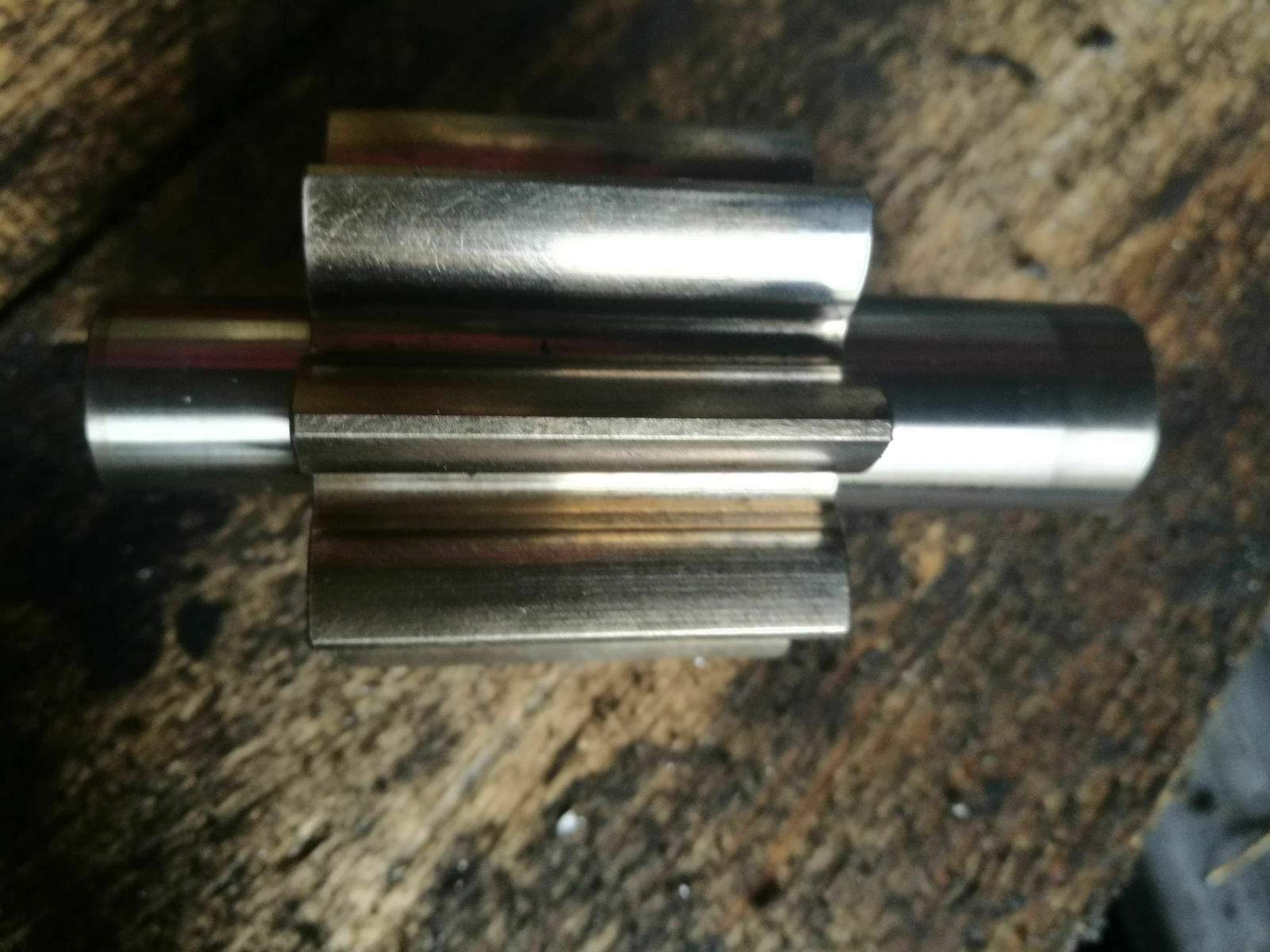

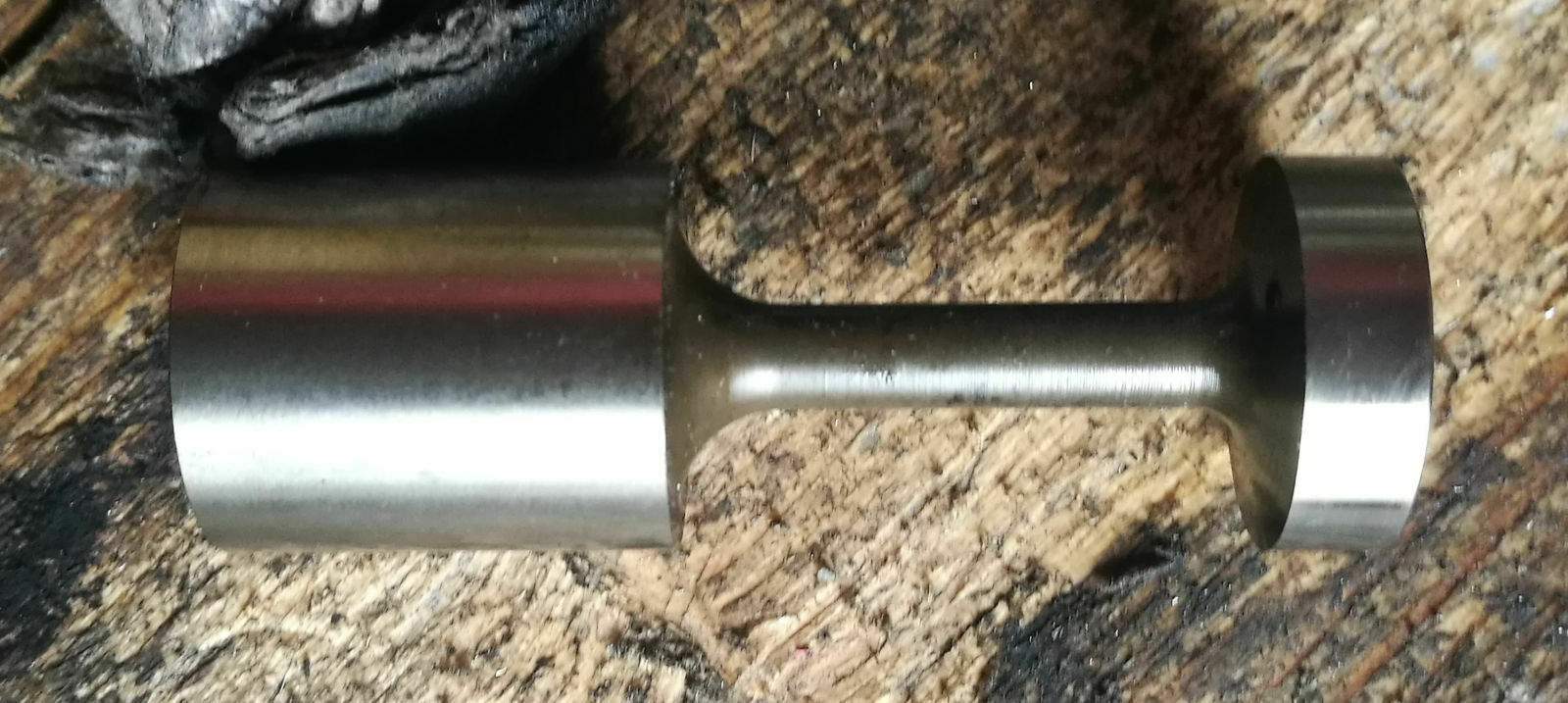

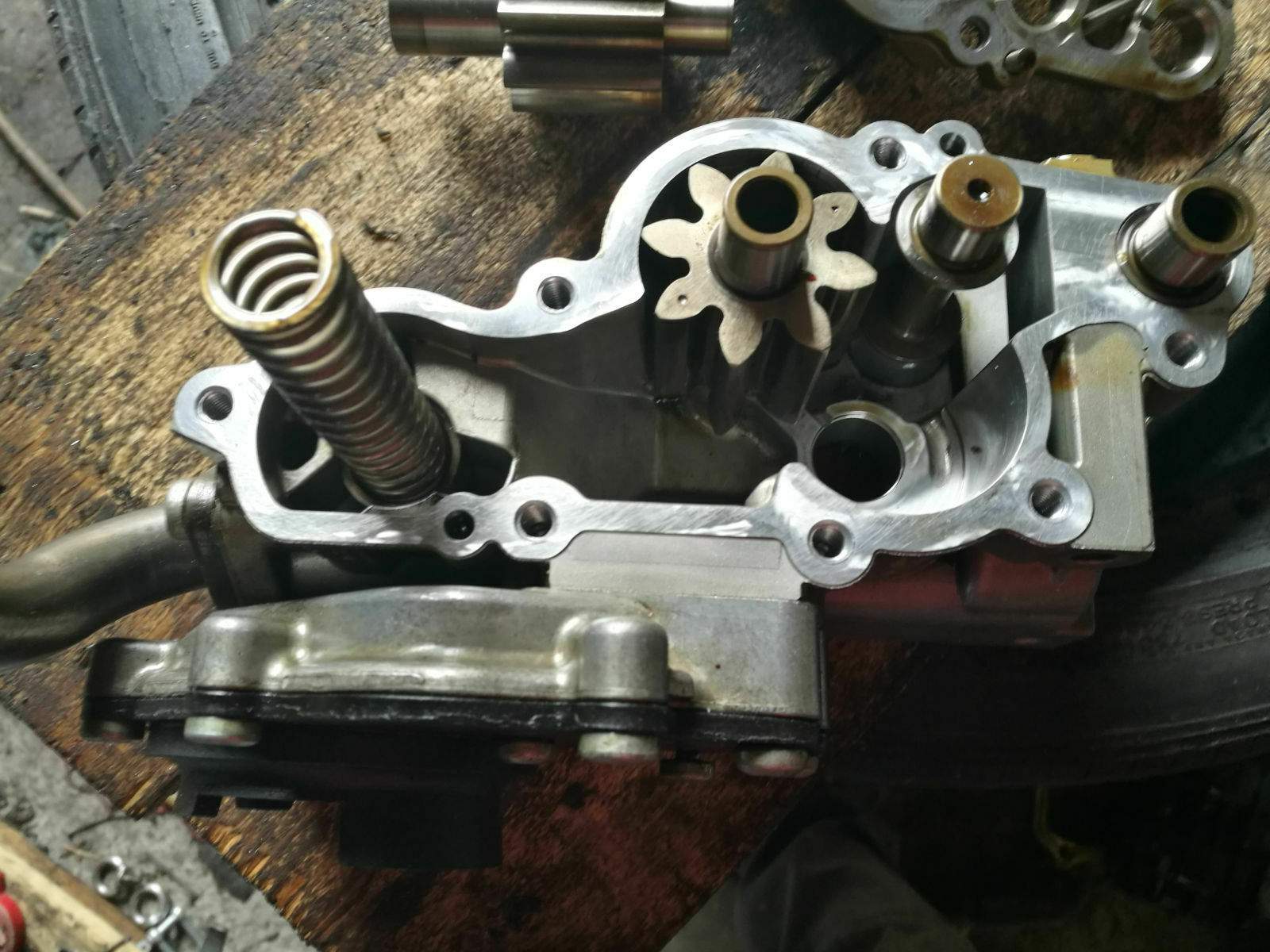

Und damit es irgendwie weitergeht habe ich die B6 Ölbomb zerlegt. Und ich bin ganz erstaunt über den hervorragenden Zustand ! Nebenbei habe ich dann noch die Funktionsweise ergründet und verstanden. Der ( Öldruck- ) Absteuerkolben hat sogar eine hydraulische Dämpfung !

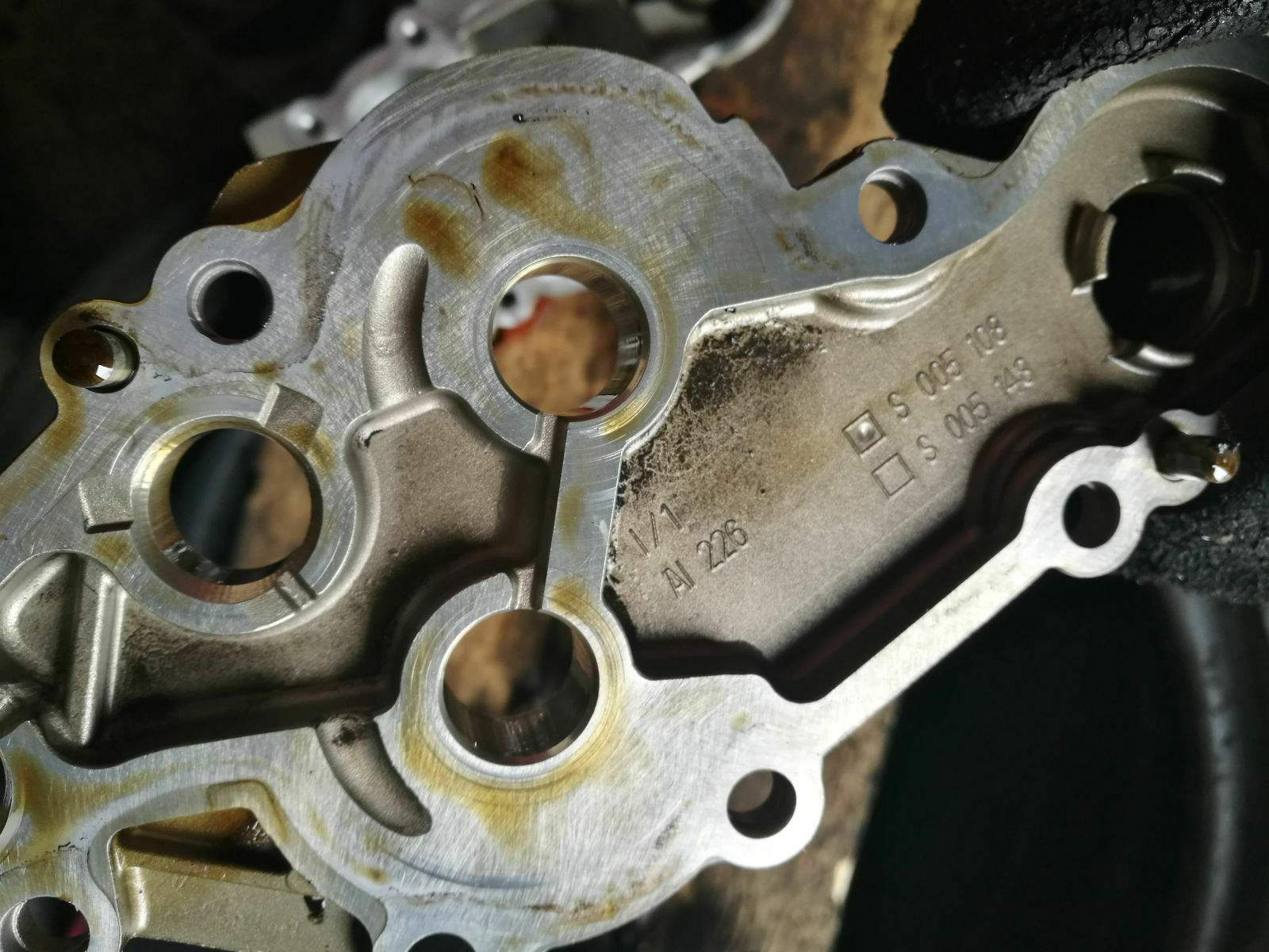

Die Geschichte ist aufwändig gemacht, man beachte u.a. die Nuten im Deckel von der Lagerung der Zahnräder. Die sind dafür da, dass das Öl am Zahnfuß abströmen kann wenn der gegenüber liegende Zahn in die Lücke hineinfährt. Wahrscheinlich könnte man da auch noch optimieren, aber die Jungs ( vom Hersteller ) haben sicherlich Ihre Hausaufgaben gemacht.
