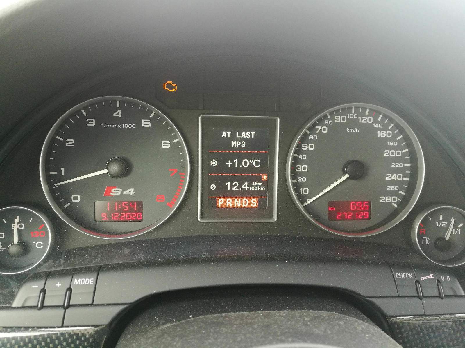

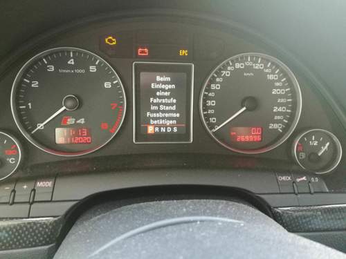

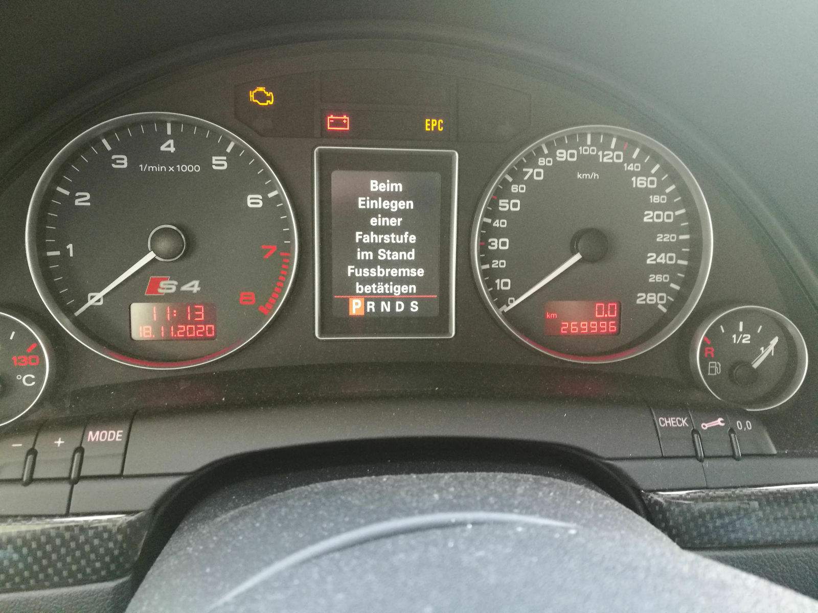

das BÖSE verlässt mich nicht; nach dem Tausch der Zyndkerzen auch Bank 2 fährt Gasy wieder. Aber das Getriebe ist eingeschnappt. 500m nach Fahrtbeginn gibt es eine Fehlschaltung wo gleichzeitig Gang 4 und 5 eingelegt werden. Ein furchtbarer Ruck und Gekreische ! Man kann das umgehen wenn Mann im 4. über 60 km/h beschleunigt und dann mit angehobenen Gasfuß in den 6. schaltet.
Dann kann es im Warmfahren passieren, dass die Wandlerüberbrückungskupplung aufmacht. Ein "Zündungswechsel" löscht diesen temporären Fehler. Lastschaltungen 4-5-6 oder 6-5-4 vermeidet Mann besser -> harte Schaltstöße manchmal mit Notlauf.
Wenn das Getriebe warm ist, schaltet es vergleichsweise schön.
Ich wollte die Lernwerte vom Getriebe resetten. Das macht es aber nicht. Nein - kein Fehler abgelegt ! Zufällig habe ich beim Stellgliedtest vom Getriebe festgestellt, daß das Magnetventil #4 einen elektrischen Fehler hat.

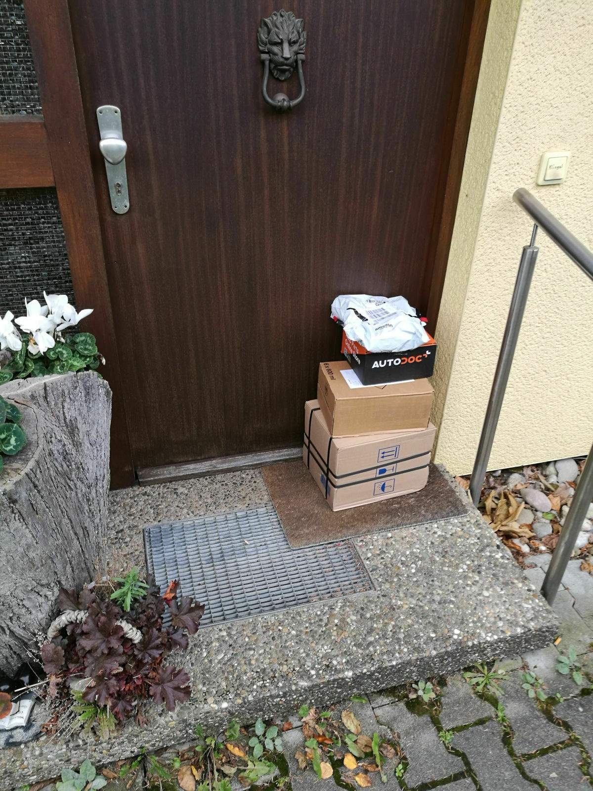

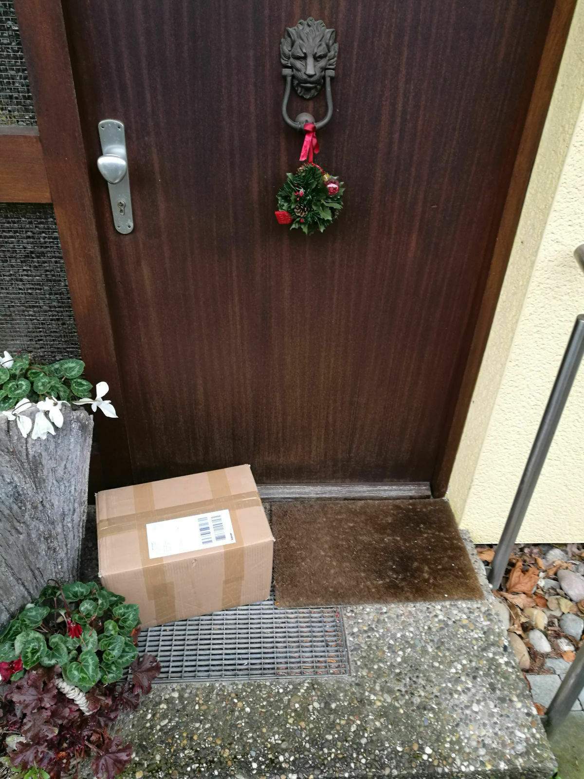

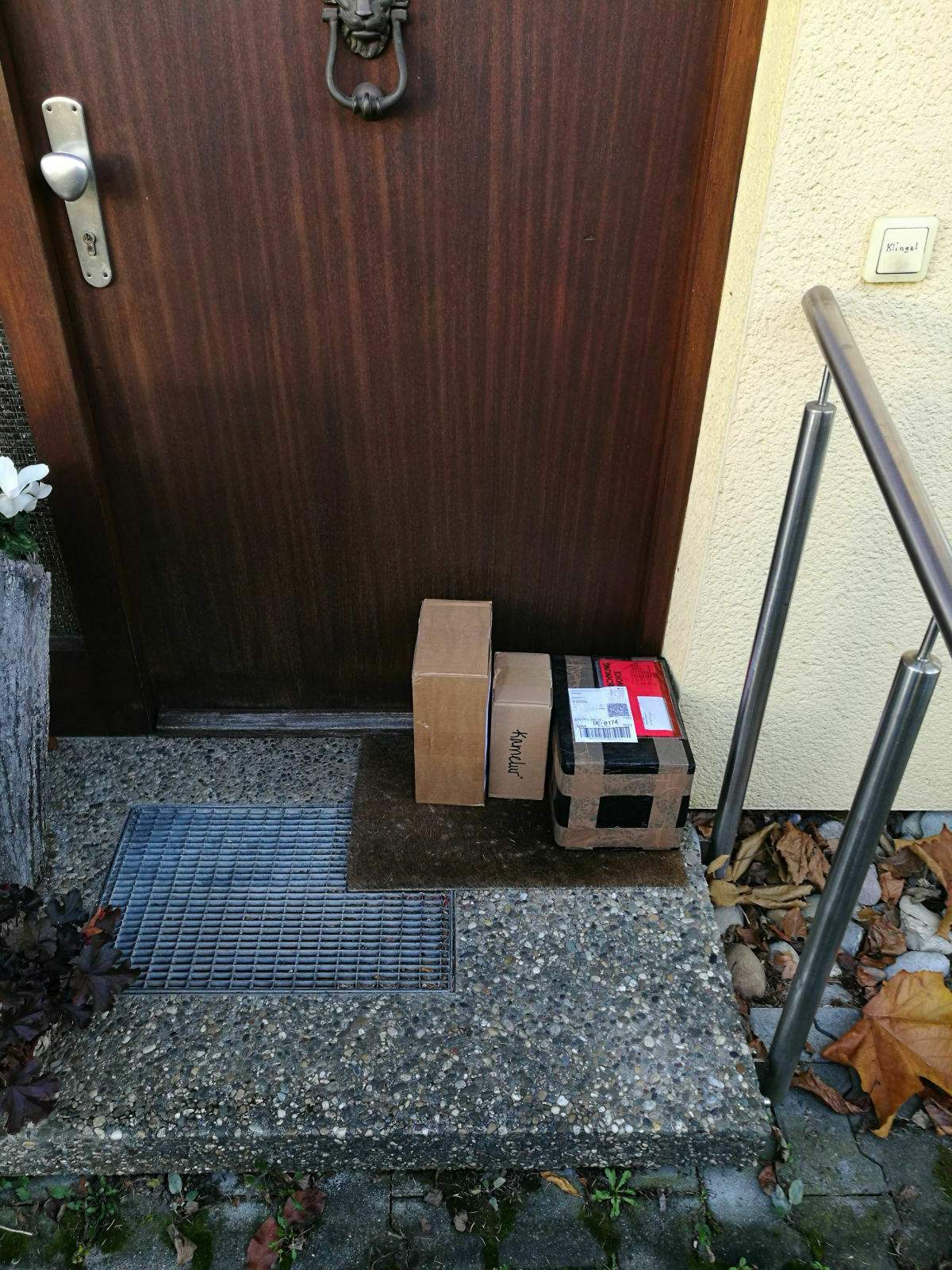

Also habe ich bei einem berliner Teileversand diese Beläge gekauft. Es gab die Ankündigung mit zwei Sendungsnummern. Das erste Winz-Päckchen lag dann tatsächlich NEBEN der Haustüre. Die Beläge waren da nicht drin. Das war am 9.12. Am 14.12. habe ich bei der Post angerufen und gefragt, wo denn das zweite Paket sei weil der Postler für beide Sendungsnummern "zugestellt" vermerkt hat. viel Gelaber "wir melden uns innerhalb 2 Tagen" - ist nicht passiert.
Dann habe ich Mo...tor angerufen. Auch viel Gelaber " empfindliche Ware ". Was soll an 40 Ventilführungen empfindlich sein ? Bremsbeläge ( auch die Monstergröße vom S4 ) und die Führungen tun sich nicht weh. Ich soll einen Nachforschungsauftrag ausfüllen, nachdem die Post aber ausgeliefert hat, habe ich wenig Chancen auf Geld oder Ware...
Dann habe ich nocheinmal bei der Post angerufen: " warum melde ich mich erst jetzt ? ja, das Paket ist ausgeliefert. nein, es liegt kein Nachforschungsauftrag vor."
wieder ein Fall von: wollt Ihr mich verarschen ?
Auf mein Aktenzeichen liegt eine "Beschwerde" vor. Von "Nachforschung" war keine Rede. Als ob mir beschweren so wichtig wäre, dass ich auf günstige Ware im Wert von 70 Euro verzichte ?
Ich bin mir sehr sicher, dass ich bei JEDEM Anruf ich wissen wollte, wo das Zeug steckt und wann ich es bekomme ! Ich habe dann online einen Nachforschungsauftrag erteilt. Inkl. meiner Bankverbindung. Da kam die Nachricht, dass es bis 5 / 6 Wochen dauern würde und eine weitere Nachfrage diesen Vorgang verzögern würde.
So - 12 Tage nach dem Päckchen dieser Bestellung standen die Klötze VOR der Haustüre. Keinerlei Hinweise auf Fehllieferung oder Retoure oder irgendein Eingreifen in die übliche Routine. Mo...tor hat also zu deutlich unterschiedlichen Terminen die zwei Sendungen verschickt. Der Postler hat EIN Päckchen hingestellt und für zwei unterschrieben. So war das wohl.
Auch ich werde nichts weiter tun.
Ich finde es aber unangebracht was zur Zeit läuft: kontaktlose Zustellung notwendig; wenn ich eine Abstellerlaubnis erteile verzichte ich auf die Haftung durch die Zusteller.
Auf die Spitze getrieben fährt der Zusteller nicht in den Zustellbezirk sondern kippt die Ladung in einem ebay-Shop ab. Für alles als "zugestellt" unterschreiben und bis zum üblichen Feierabend die Zeit totschlagen.

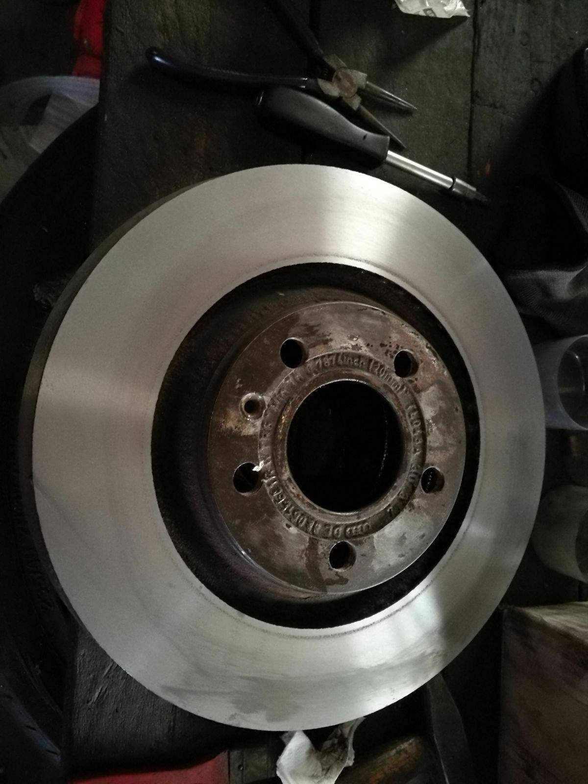

und weil Bilder kucken einfach schön ist:

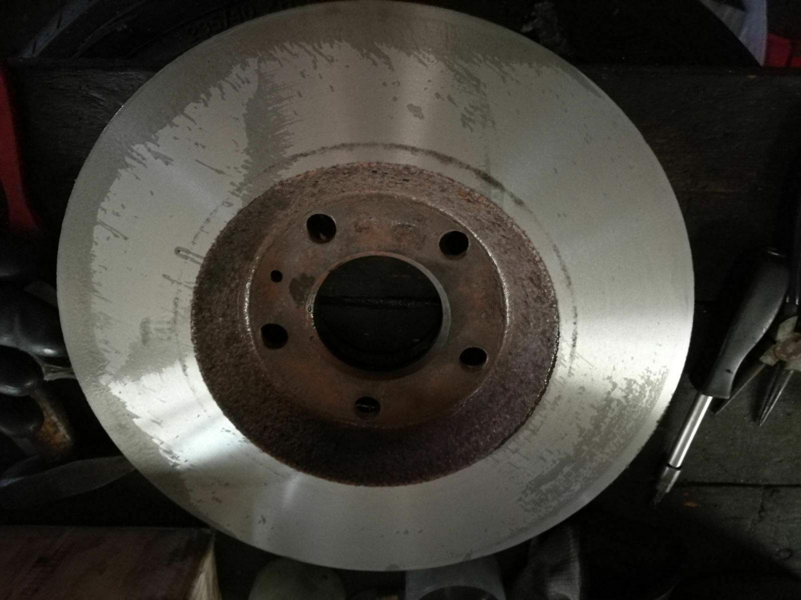

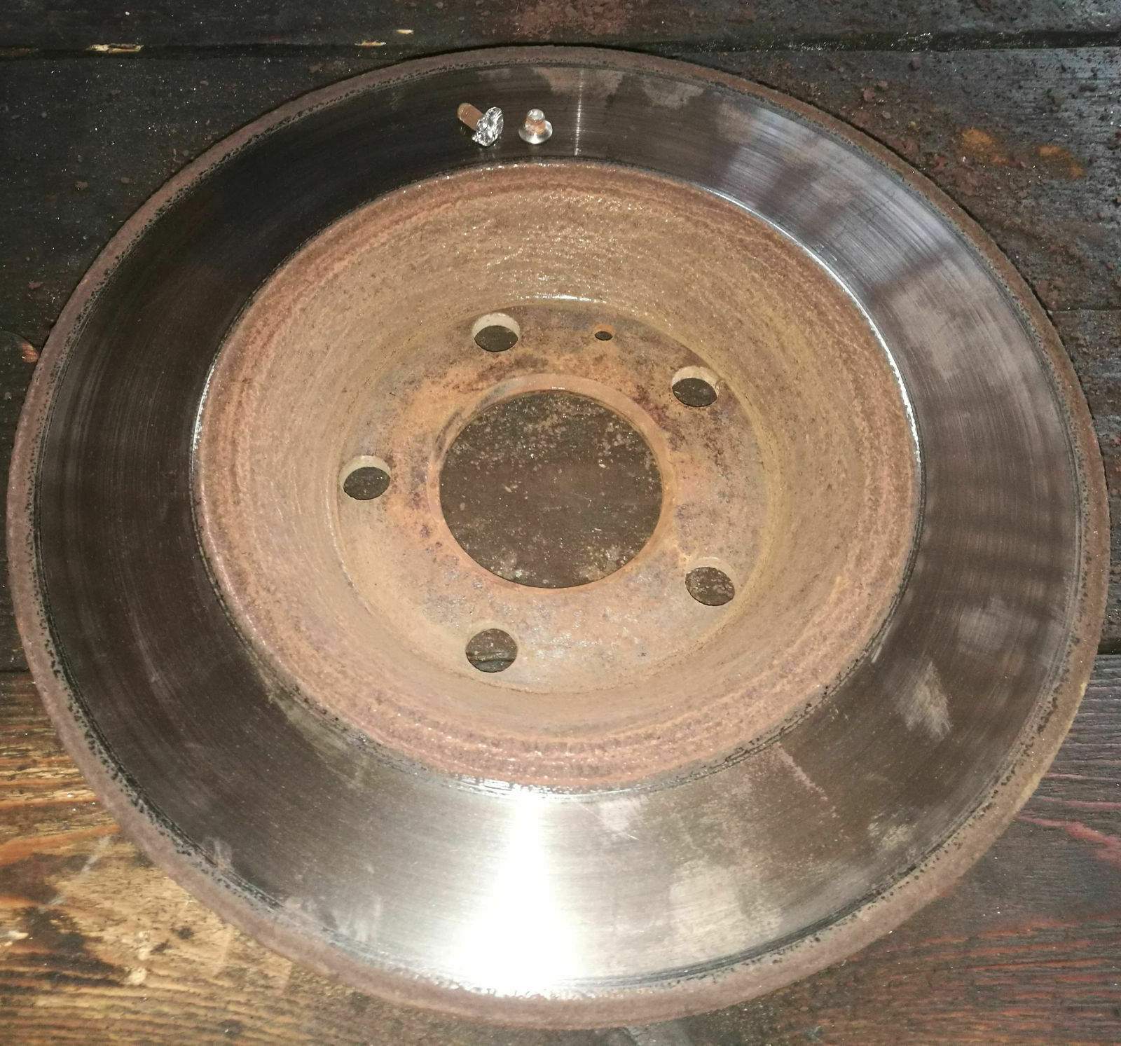

gebrauchte Bremsscheibe S4 hinten vor und nach dem Plandrehen. Ich wollte den Durchmesser auch noch 4-6 mm kleiner, der Dreher war aber irgendwie nicht gut drauf.
Und: "NEBEN ist immer VOR" - zugegeben die Blumen sind bescheuert platziert ( nicht meine ! )
