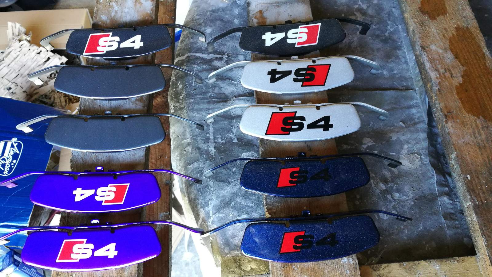

nicht so schön: viele Teile für den Audi A4 B7 ( und natürlich B6 ) gibt es plötzlich nicht mehr ! nach 20 Jahren verschwinden viel gebrauchte Teile ( z.Bsp. die Abdeckleiste der Schwellerverkleidung / wg. Kotflügel vorne Tausch ) gibt es nicht; weder für Worte noch für Geld.

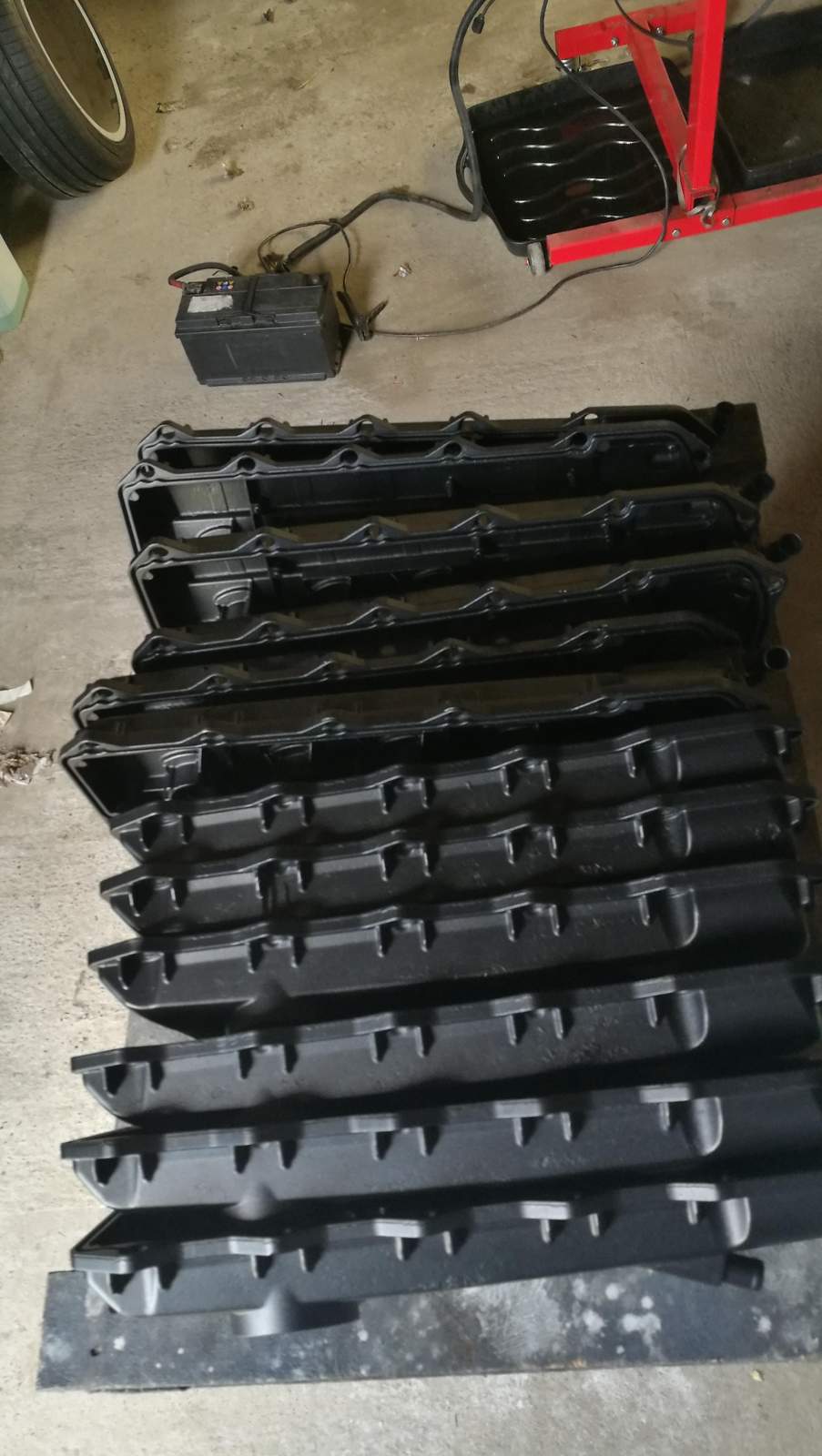

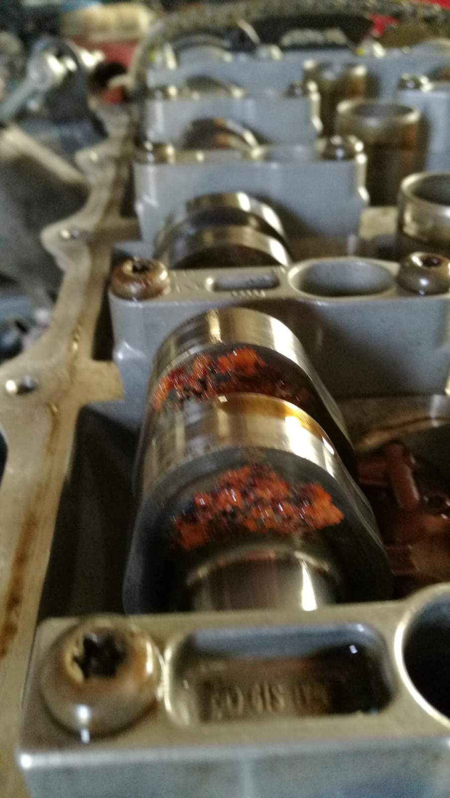

Erschreckenderweise habe ich beim ( very easy going ) Öffnen der Ventilhaube viel Rost auf den NWS und der Schrick Einlasswelle gefunden ! Aber Öl ist noch im Motor ! DAS gibt es doch gar nicht ?!
doch - leider ! isso
Bank 1 habe ich gegen einen "guten" gebrauchten ( auch das gibt es ) heute getauscht. Steuerzeiten stehen trotzdem ein paar Grad daneben. den Kettenkastendeckel ( Spanner A ) will ich aber nicht aufmachen. - ne - echt nicht
Morgen dann Bank 2

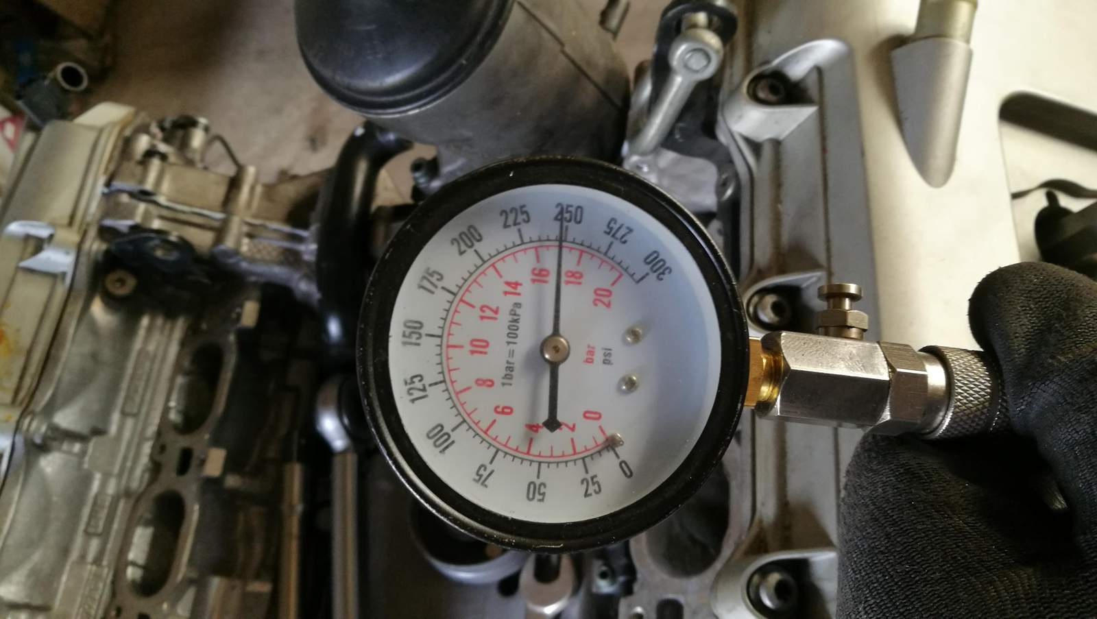

- ja, war ein Witz ! der verdichtungsreduzierte hat den gleichen Verdichtungsenddruck wie der "Super-BBK" durchweg >16 bar kalt 7Kerzen verbaut und Versteller bestromt ( Schrick in beiden )
