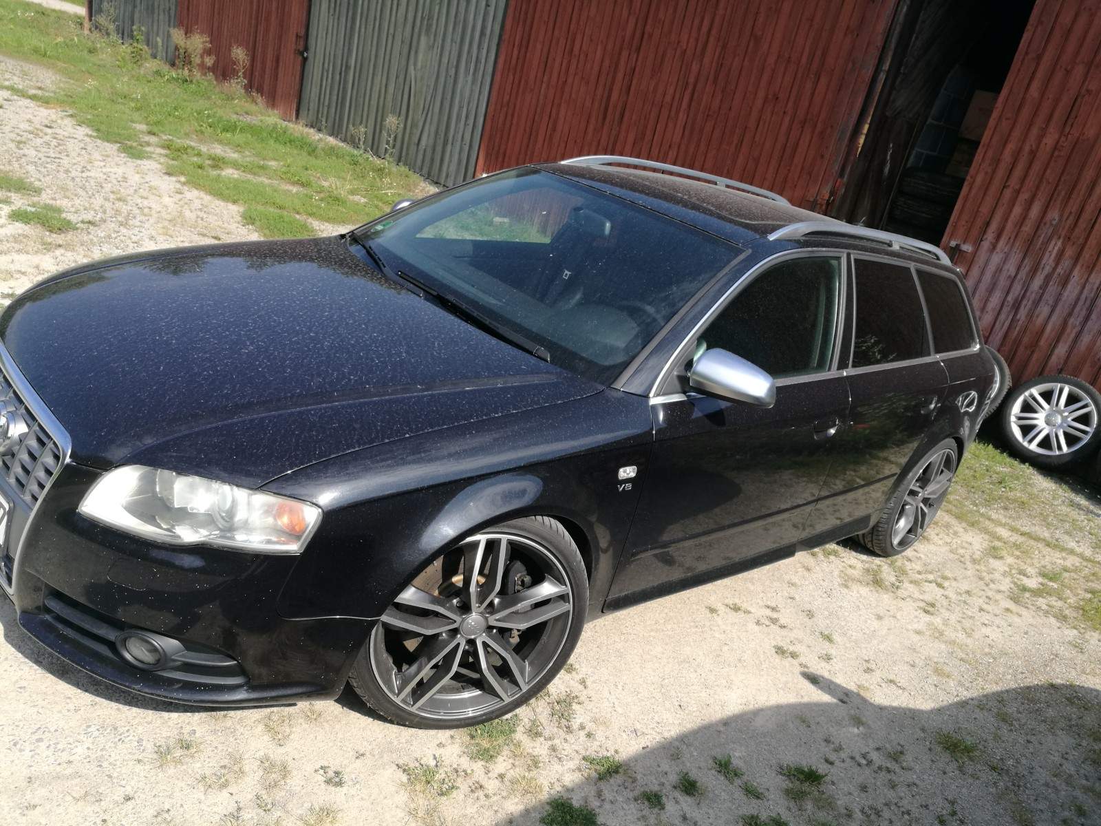

-Blacky ( phantomschwarz pearl ) ist mein neuester. ein Spontankauf und im Nachgang zu teuer. Besonders: 330.000 km auf dem Motor, der nicht aus dem Auspuff qualmt.
Er hat ein irre hartes Fahrwerk H&R, 19er OZ Felgen, Handschalter, eine Sportabgasanlage eingetragen, Mufu, Freisprech, Carbonzierleisten, Funkuhr
aber nicht: Licht/Regenautomatik, kein Volleder, kein Geschwindigkeitsregelautomat, kein Kurvenlicht und ganz schlimm: ein Lack bar jeglichem Pepp !

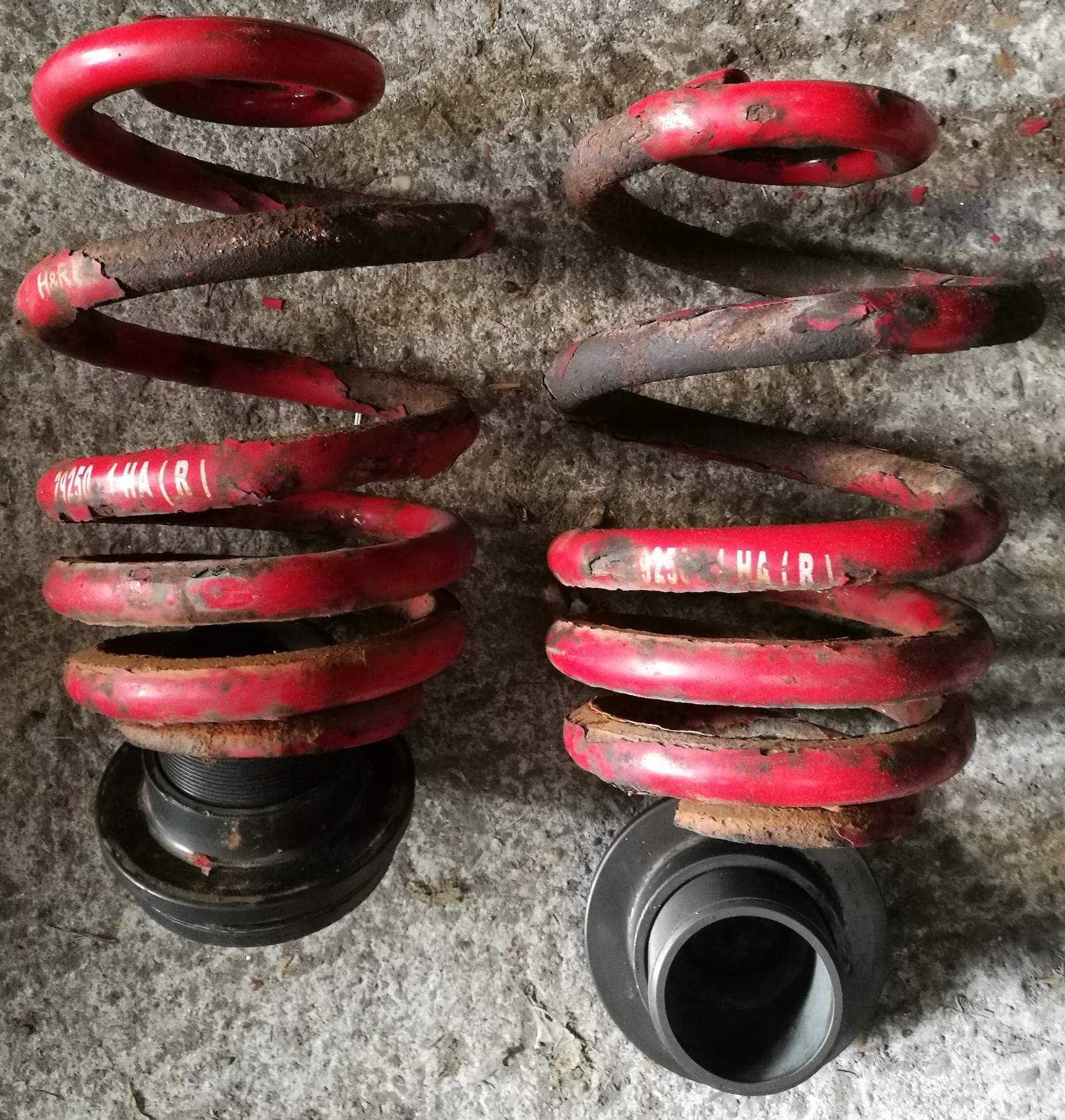

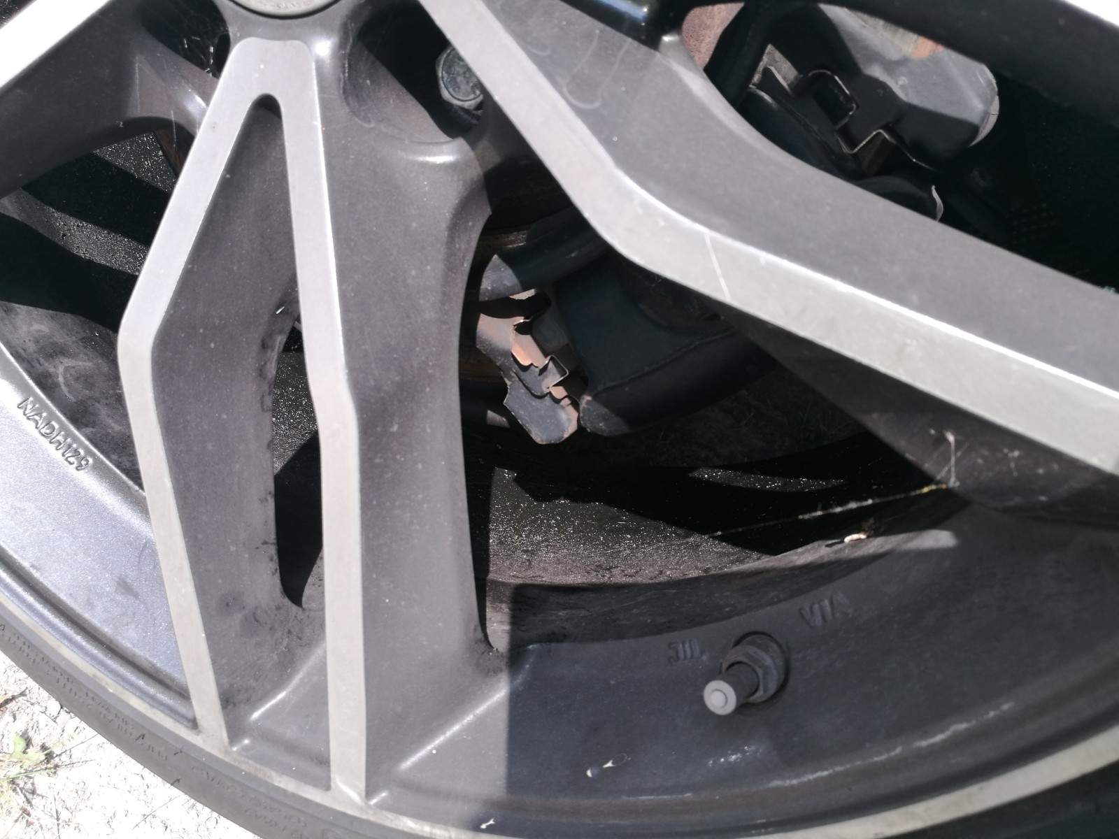

und dann noch diverse Defekte: beide Antriebswellen hinten Manschetten kaputt, Bremssattel hinten Manschette eingerissen, hintere Federn übelst verrostet, Scheinwerfer blind, Stoßstange vorne zerschossen ( Steinschläge ) und ein abartiger Ölverlust !

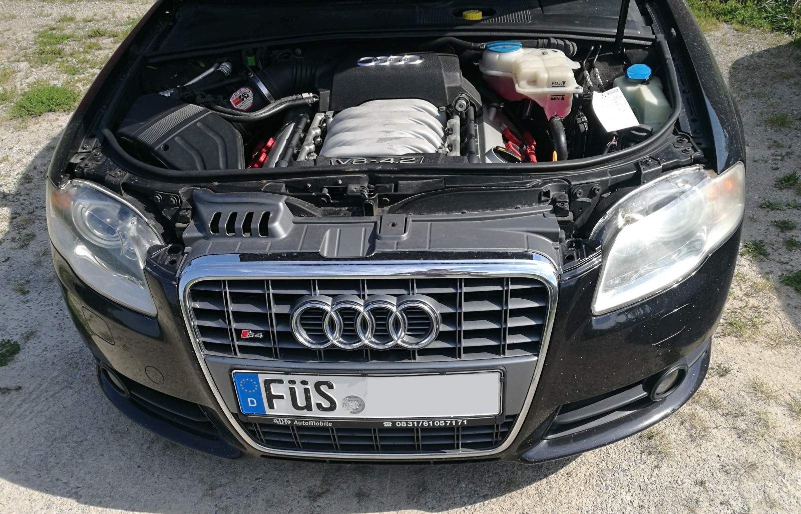

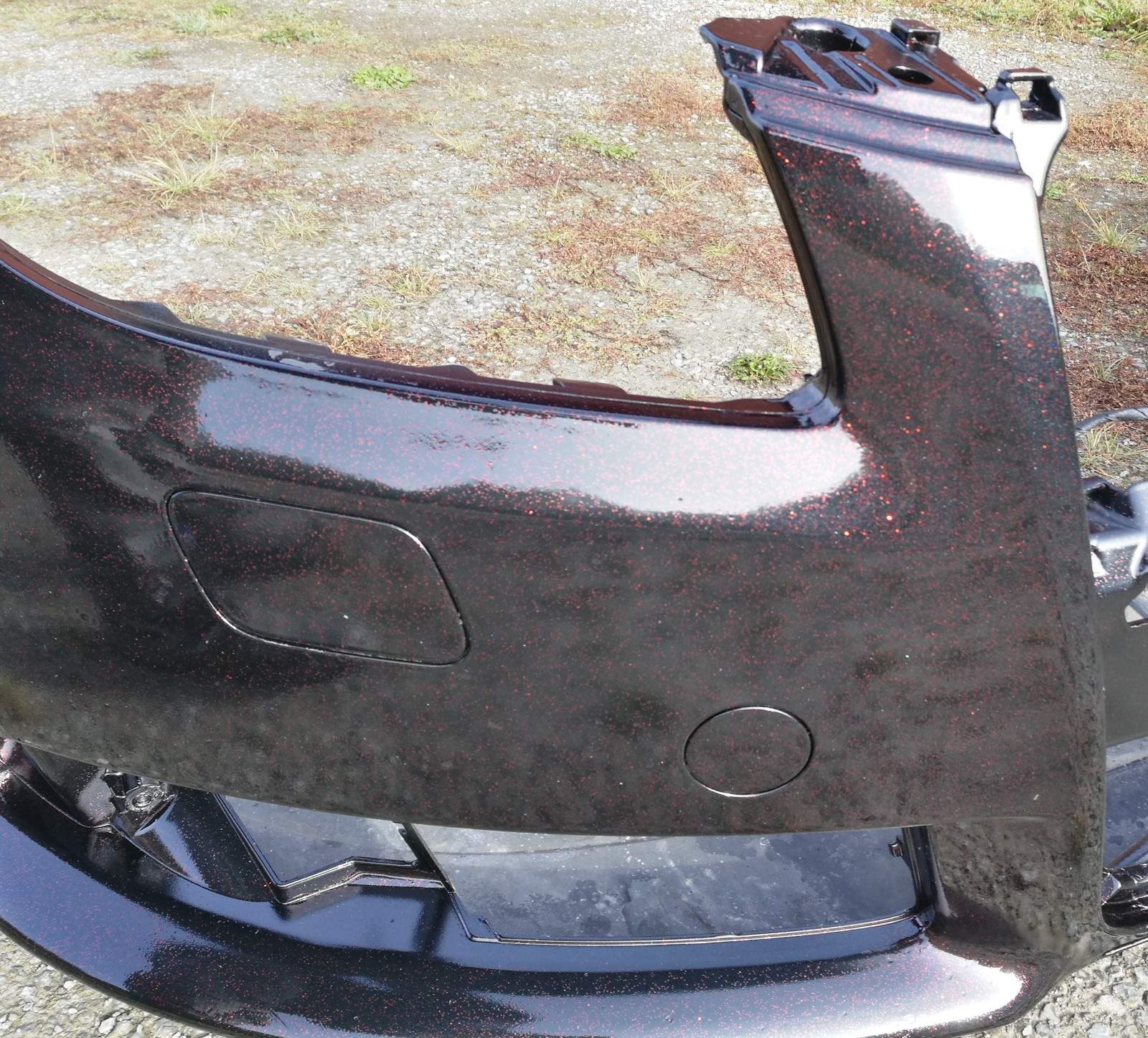

Ja - ist alles gerichtet. Die Stoßstange ist mit rotem Glitter gepimpt, Antiebswellen hinten getauscht, Manschette am hinteren Bremssattel getauscht, Federn entrostet, Scheinwerfer gehübscht ( die "Dampfgeschichte" ) und den Motor ent-ölverlustigt.
So etwas habe ich noch nicht erlebt: der Kettenjob wurde gemacht und die Steuerzeiten ( MWB 93 ) stehen weit im Wald. Die Ventilhauben ( -deckel ) wurden mit den ALTEN ( keine 16 Euro neu ) steinharten Dichtungen ( und ohne Dirko ) wieder zugemacht. So etwas ist super diletantisch. Wenn der Kettenjob für > 2000 Euro gemacht wird, dann verbaut man doch keine versprödeten Dichtungen, die neu zusammen nur 30 Euro kosten !
Am S4 ist es ein act, die Schrauben der Ventilhauben hinten unten auf- und wieder zu zumachen. -sei es darum - auch erledigt.

bei pearl würde ich ja etwas bling-bling, Glitter / Pepp erwarten. nein - mein Auto ist ohne all das ! mindestens der rechte Kotflügel wurde ersetzt ( passt nicht an der "Tornado-Linie" ) und die Front mit Spachtel und Farbe (schlecht) gehübscht. ( ach ja die Einstellschrauben für die Höheneinstellung der Stoßstange haben auch gefehlt )
meine Vermutung ist: das hat ein Anfänger lackiert und der hat satt daraufgehalten. "pearl" ist abgetaucht. ( wie wenn man Silber lackiert - irgendwann ist silber dann ein dunkles grau )
Jedenfalls gibt es an der von mir gelackten Stoßstange etwas Glitzer vom pearl und mächtig Glitter von meinem Glitterzeug. man sieht es aber nur, wenn intensives Licht darauf fällt.
