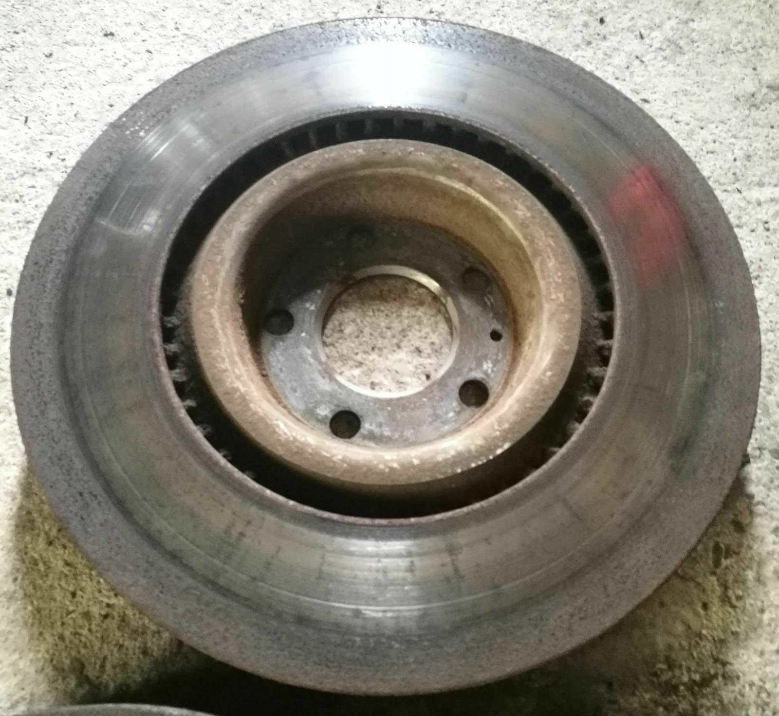

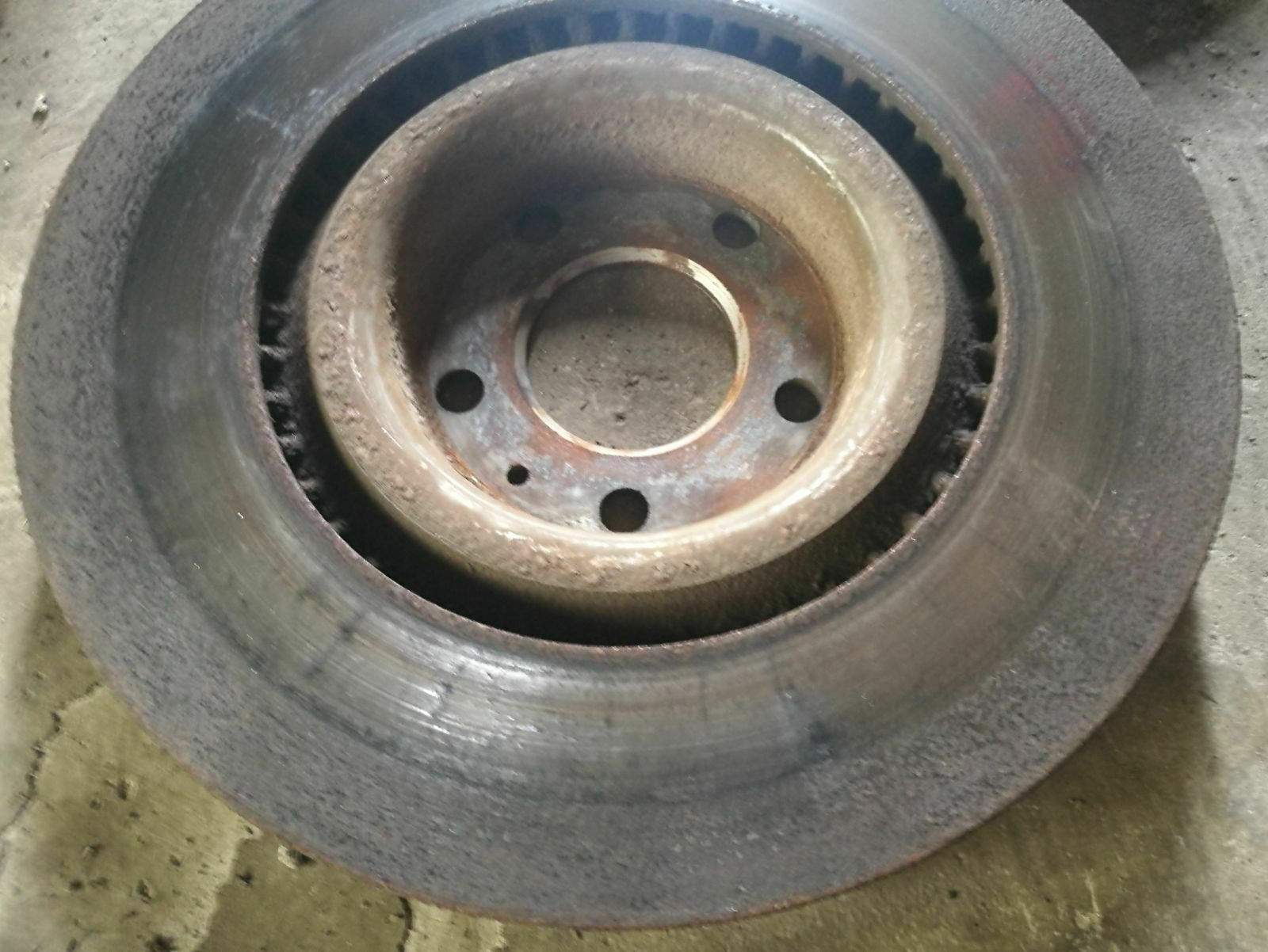

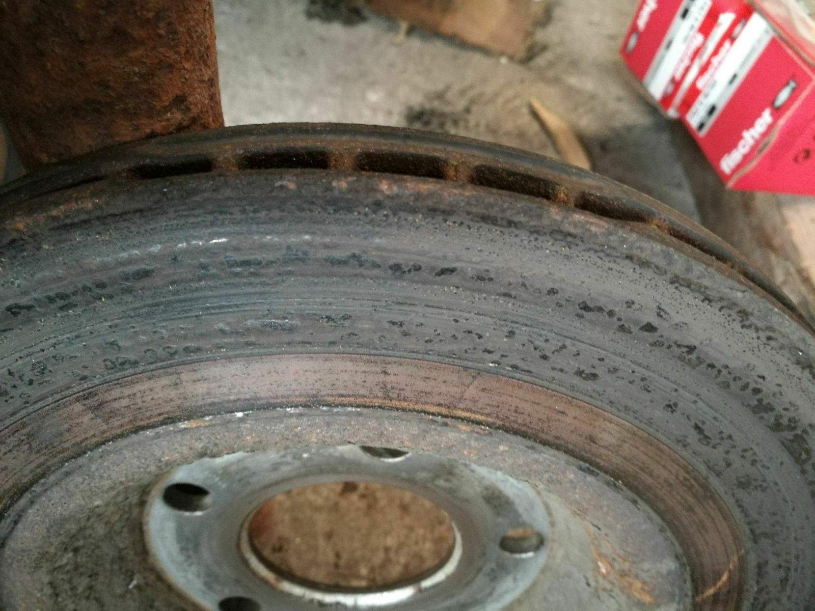

Avaudi hat ja schon einen Monat früher den TÜV gesehen und kurz vor knapp wegen "Traganteil" der Bremsscheiben vorne innen und trotz 300km neuen Motor bestanden. Da wird bei Gelegenheit noch der Fahrerfensterheber instandgesetzt.
Die Bremsscheiben sind 190 tsd km alt. Verschleiß bei lächerlichen 0,5 mm. Der Rost hat sich weitere 0,5mm in die Scheibe hineingefressen. Gut - für den 3ten Anlauf habe ich die Scheiben überdrehen lassen -> war dann okay.
Knappe 400 tsd km für ein Satz Scheiben ist ja mal nicht soo schlecht. Nein - es ging nicht ums Geld. Für 82 Euro bekommt man ein Paar neue vordere Bremsscheiben für den S4 8ED.
An meiner Fahrweise muss ich Änderungen vornehmen: die Bremsen gehen vom NICHTSTUN kaputt. Allerdings widerstrebt es mir, die mit Sprit teuer erkaufte Geschwindigkeit gegen Abwärme und Dreck auf den Felgen zu tauschen.

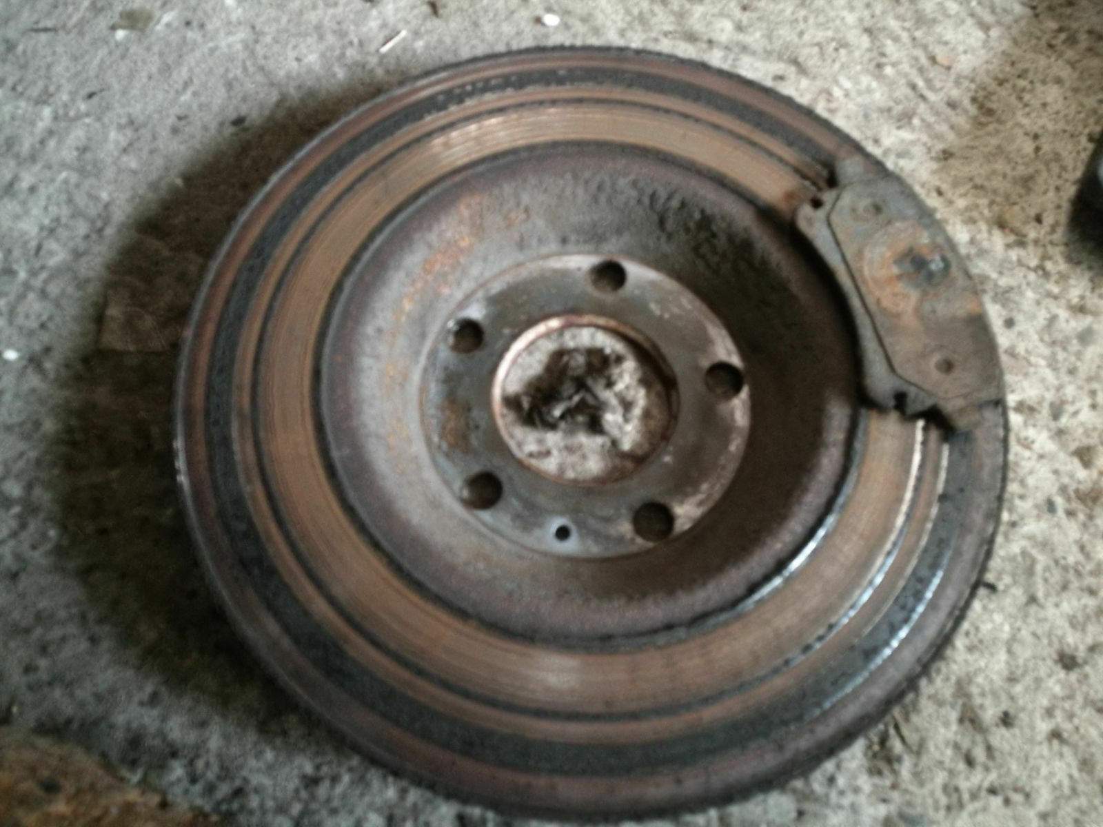

Überhaupt Gasy: wenn er schon auf der Bühne steht und neue gebrauchte Bremsscheiben ( mit der Flex entrieft ) bekommt, dann schaut man auch mal nach dem Fettaustritt an der Antriebswelle hinten Getriebeseitig... Vom Schlachter ( nein, natürlich nicht ! aus Obersulm ) gab es das Paar i.O. Antriebswellen für weniger Geld was eine Staubschutzmanschette bei Audi gekostet hätte. Überhaupt frage ich mich, wie "plötzlich" nach 16 Jahren da ein verdammter Riß herkommt. Ich vermute Nage-Getier.
So etwas sollte man durch den Verbau von neuem Gummi nicht auch noch unterstützen.

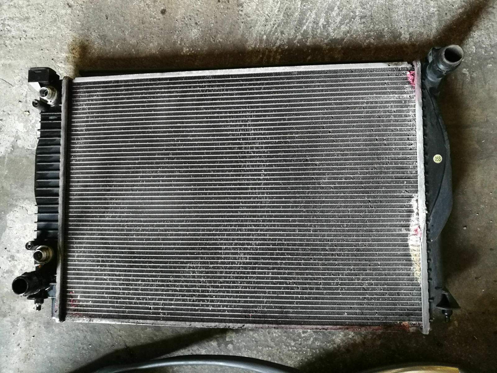

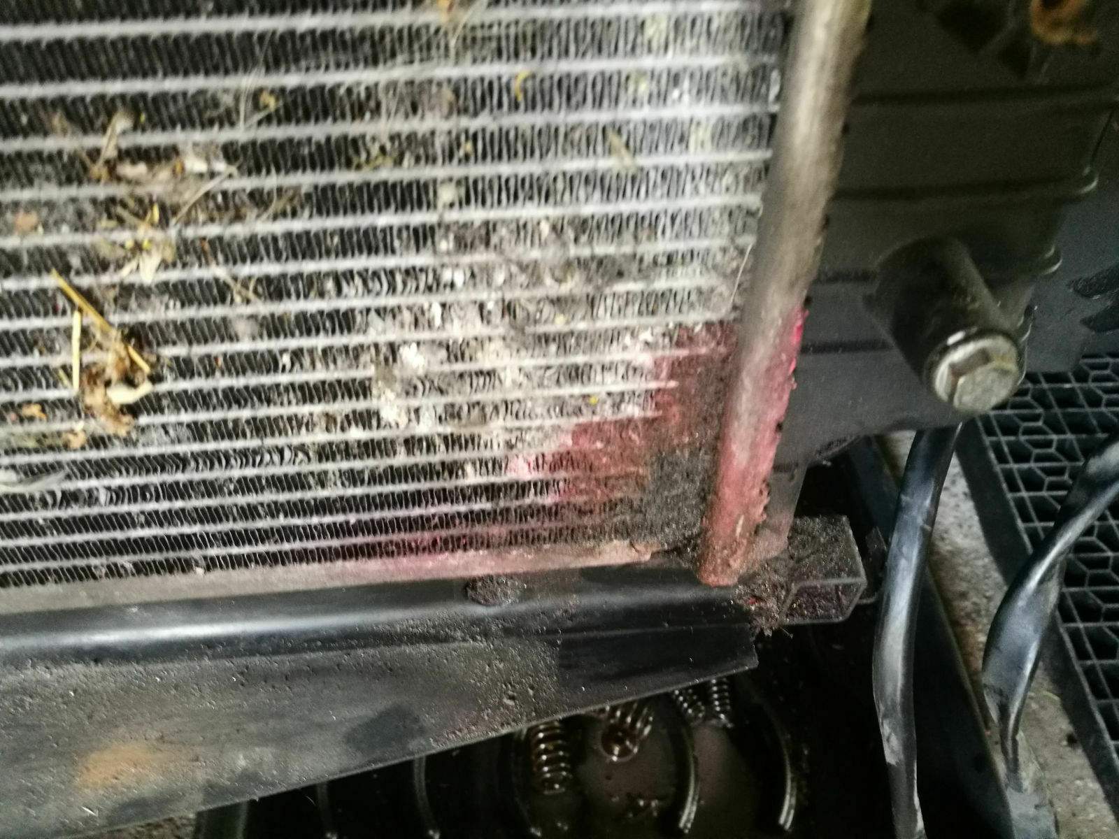

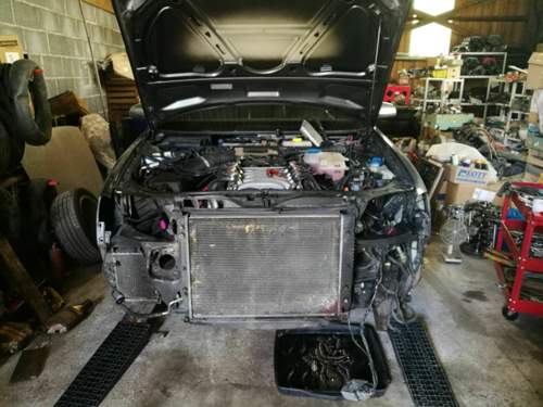

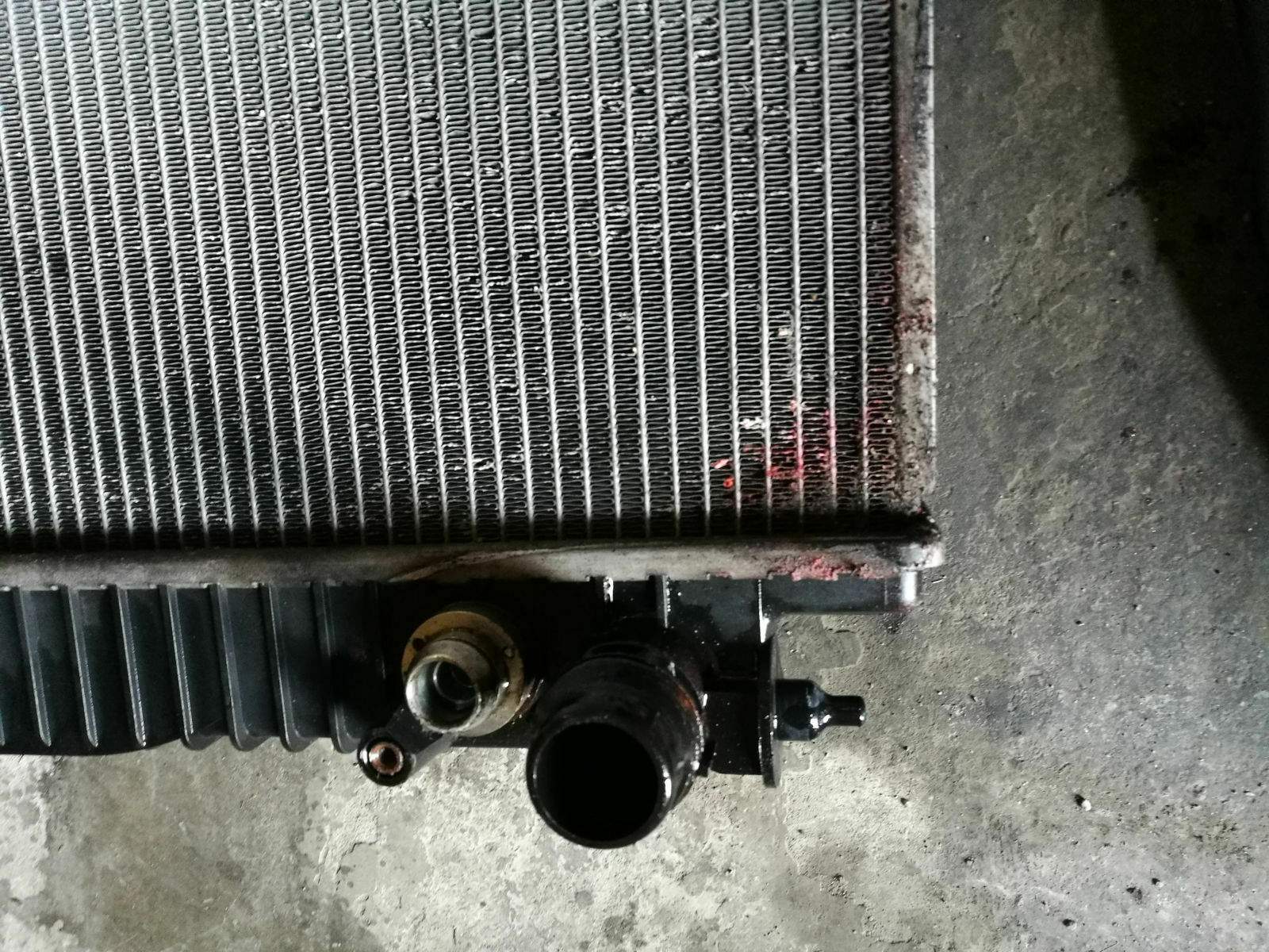

Überhaupt 16 Jahre: Der Hauptkühler ist auch tot: Wenn man schon dran ist, kann man die Steuergeräte vom Flacker-Bixenon ( mit Kurvenlicht) - oder besser gleich die Scheinwerfer tauschen. So kommt eines zum anderen. schön, dass ich es selber kann. Bei meinem "Service-Partner" wäre es unbezahlbar.

so klein ist der S4 Haupt Kühler nicht
So klein ist der S4 Haupt Kühler nicht
