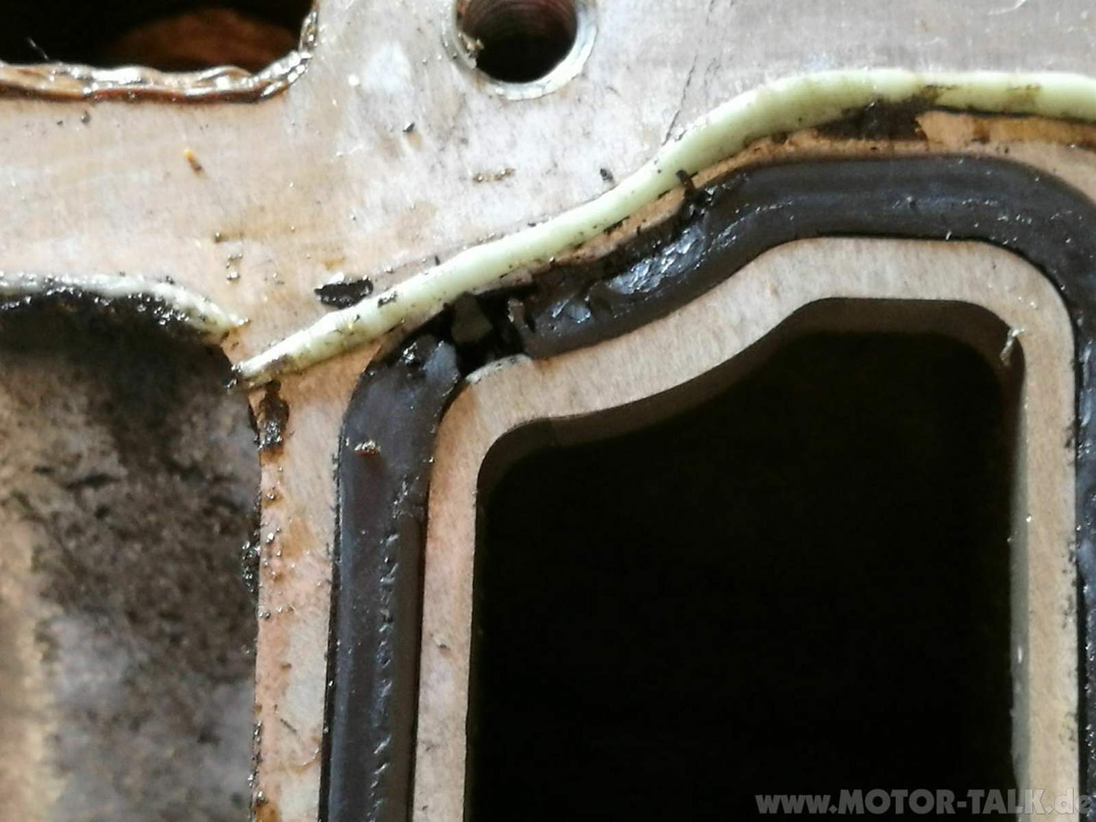

Als Vorbereitung fürs Honen mussten die Kolbenspritzdüsen heraus und der Zylinderblock mit dem Bedplate wieder verschraubt werden.
"Same procedure as last year ? - same procedure as every year !"
Dazu die alten Silikonreste mit einem Messer heruntergeschält / geschabt und akkurat mit einem der letzten Lappen die Flächen saubergewischt. Anschliessend die 20 Hauptlagerschrauben und n M6 Schrauben an der Dichtfläche wieder hineingedreht. Die Hauptlagerschrauben haben 50 bzw. 80 Nm bekommen - die laufen noch leichter als die von Nr. 3 - wieder einmal: sehr strange
Wie gehabt wird der Block in die Waschmasch geschmissen, vermessen, gehont, bei Bedarf geplant und noch einmal gewaschen.
Und von mir wird dann mit Klopapier den Rest Honpaste entfernt.
Die Haupt Lager habe ich auch herausgenommen weil das Waschwasser schon etwas aggressiv ist.
Wie gesagt: im Augenblick sieht es alles total easy aus.
da fällt mir noch ein: das Saugrohr ist NATÜRLICH fest. Die Lichtmaschine rumpelt ein wenig, mal schauen ob es dafür Lager gibt.
Und die Nockenwellen Versteller muss ich noch checken - ich vergesse das immer wieder.
Und ich habe das letzte Schwallblech auf Erden ( mindestens in der BRD gebraucht ) gekauft.
Dieses mal 22 Euro teuerer als das Letzte mal, dafür steckt jetzt aber kein Restmotor drin...
Waschen, Messen, Honen, Waschen kostet voraussichtlich 600 Euro, die Kolben beschichten voraussichtlich auch 600 rum und die Köpfe neue Führungen ca. 1200 plus 400 die Ventile
An Dichtungen waren es für die Nr.3 rund 200 Euro. Wobei ich mich schon frage, wieso Audi so viele Formdichtungen im Motorblock macht, wenn man ohnehin Silikon verwendet ?
Kostet doch nur unnötigerweise. Ohne Witz, ich überlege mir die alten Dichtungen sauberzumachen und mit neuem Silikon zu verbauen - die defekte Wasserkanal - Formdichtung gibt es natürlich neu.
Überhaupt die Dichtungen im Block: der Fisch ( von: microfiche ) stimmt nicht - die "richtigen" Dichtungen lt. Zeichnung bestellt und die falschen bekommen. Am Besten die alten Dichtungen mit zum Dealer nehmen und dann die Form und Grösse vergleichen. Man kann die kleine Dichtung ja auch strecken, dann schnürt sie sich ein und dichtet natürlich nicht.

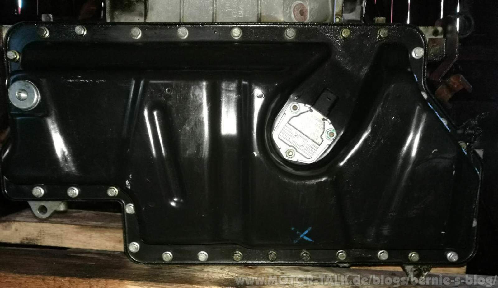

Okay - schon wieder zu weit. Erst einmal einen Termin fürs Waschen ausmachen. und vielleicht legen sie die Ölwanne kostenneutral mit dazu - das wäre echt hilfreich !

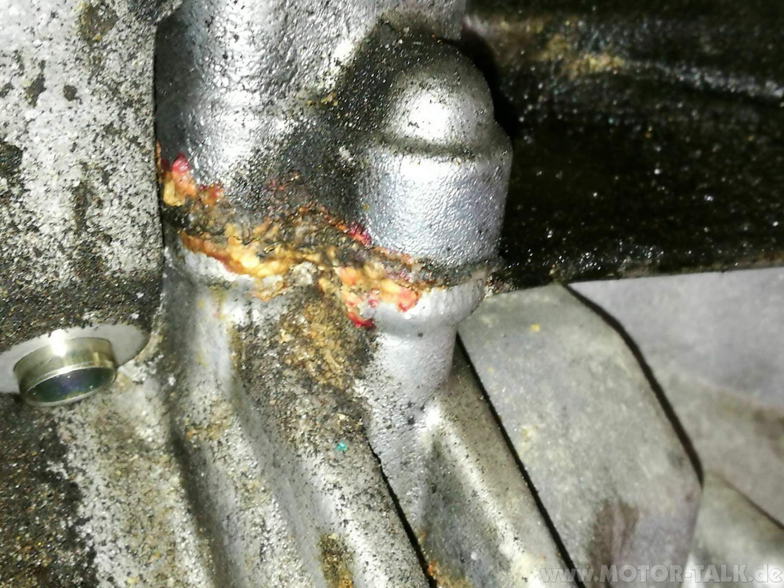

typische Kruste Kühlwasseraustritt
Typische Kruste Kühlwasseraustritt
