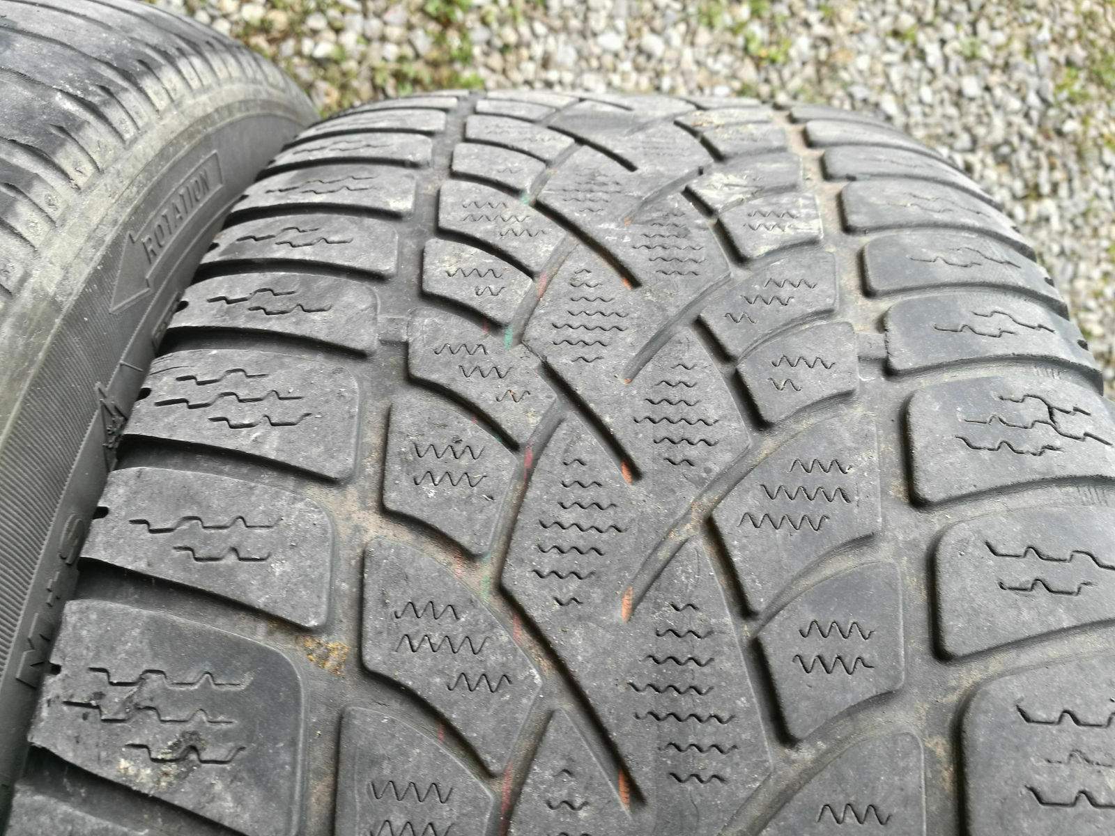

Also habe ich die fetten 235/45 R17 94H runflat Mo Dunlop Wintersport 3D abmontiert und gegen die polierten 12 Speichen Füchse getauscht.
Die Dunlop 3D sind die mit Abstand besten Winterschluffen ever bei mir. Als 2011er in 2015 günstig gekauft und gute 30.000 km gefahren. Als runflat sind die sehr knackig um die Kurven gegangen. Grip trocken und nass immer gut ( im Gegensatz zu den M3 die lebensgefährlich waren )
Vom Verschleißbild her einwandfrei und spritverbrauchsmäßig absolut okay. Ich will die wieder haben ! - gibt es aber leider nicht mehr

Ja - das Auto fährt angenehmer, das Hoppeln irgendwo bei 100, 120 oder 140 km/h ist einfach weg, es rollt einen Ticken leichter. Leider lenkt er mit den weichen Pirelli Cinturato P7 blue auf der Vorderachse nicht so willig ein wie mit den Dunlop rft. Von Pirelli trenne ich mich weil bekanntermassen die auf der Reifenschulter abartig verschleissen und 2 Reifen wie eine Saitenwurst aufgeplatzt sind. Und nein - wie man an den Dunlops sehen kann ist meine Achse ganz offensichtlich in Ordnung ! Und die habe ich gewiss nicht geschont.
Wir versuchen es als Nächstes mit den Conti Sportkontakt 6 auf der Vorderachse. Hinten haben sich die Hankook K120 bewährt.

So sieht ein optimal genutzter Reifen aus !
So sieht ein optimal genutzter Reifen aus!
