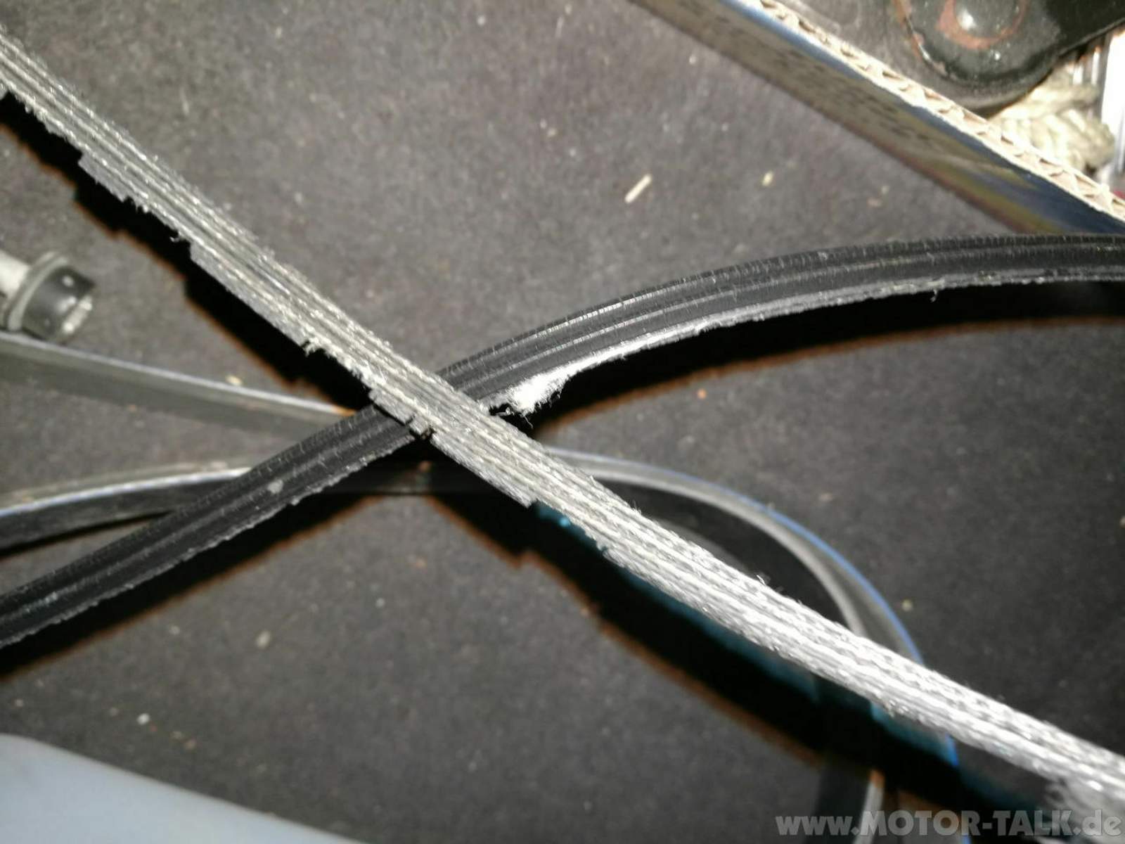

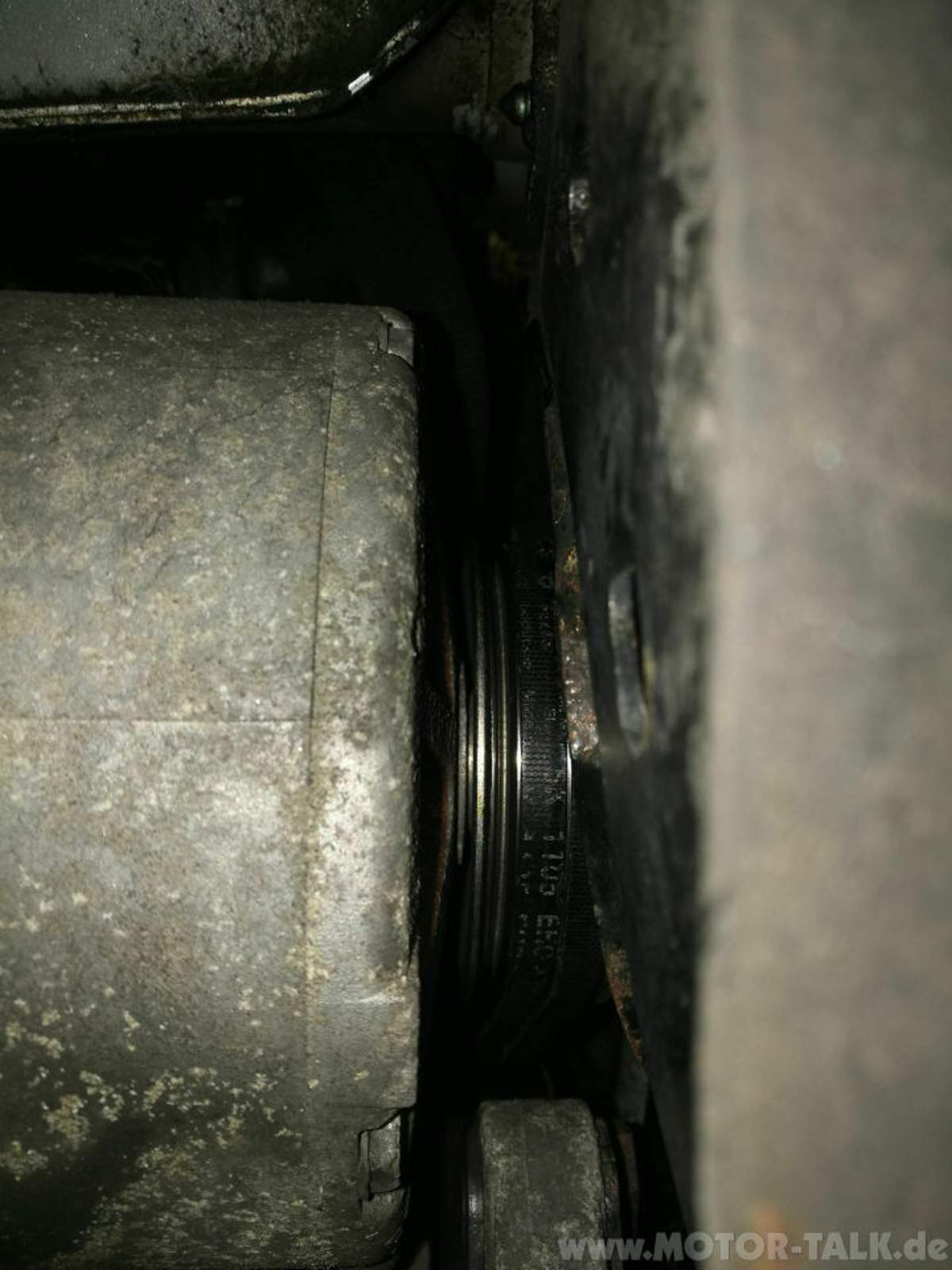

Nach dem Öleinfüllen von satten und dicken 2 Liter Pennasol 5W50 habe ich ca. 10 cm lange Flusen im Motorraum gefunden. Da habe ich nach dem Riemen geschaut und erstaunt festgestellt, dass der zweiteilig ist und zwischen Lima und Tilger die Spuren wechselt.
Es war also an der Zeit den Keilrippenriemen / Poly-V Riemen zu tauschen. Die Recherche hat wieder nix gscheites ergeben und die Hoffnung war, dass man von unten den Riemen irgendwie einfädeln kann.

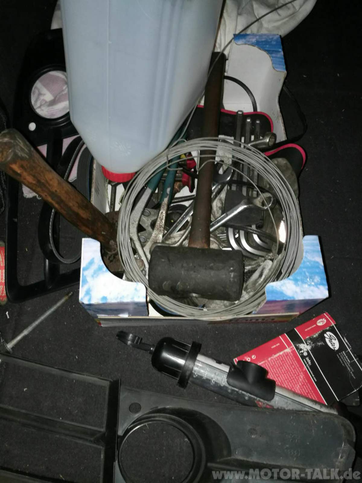

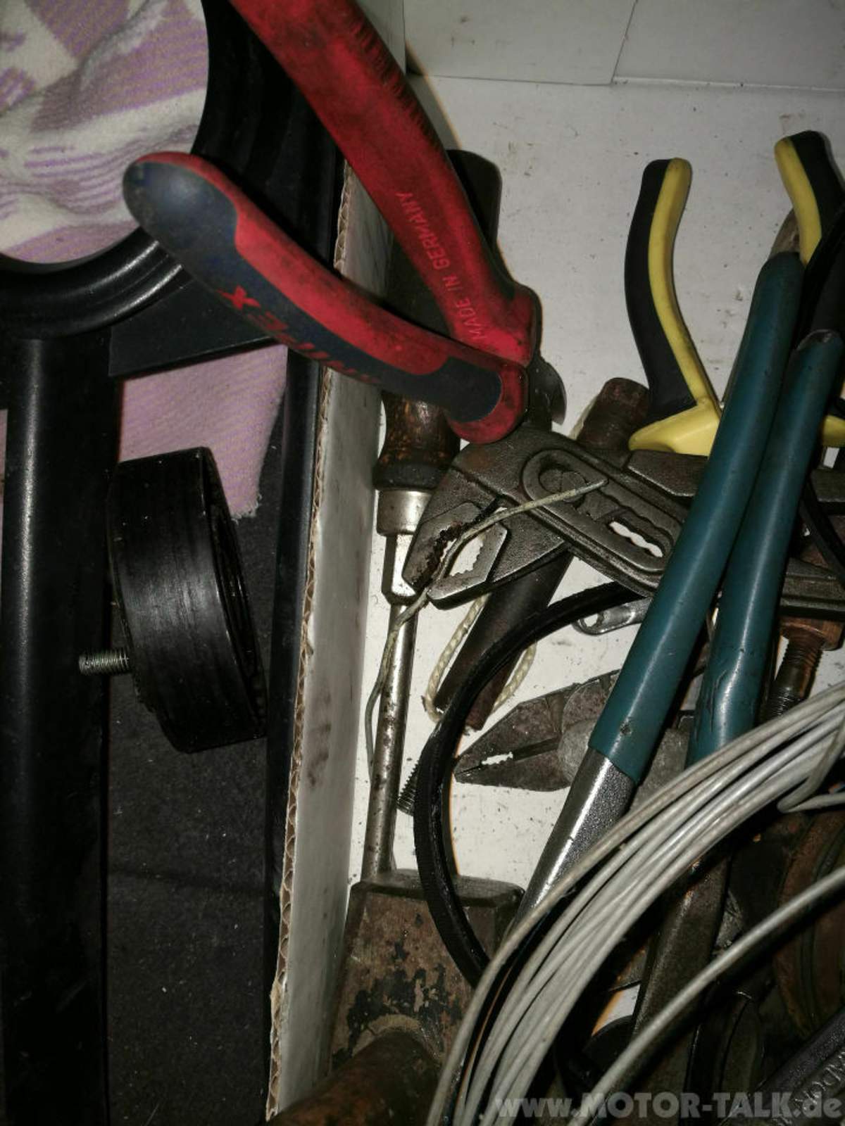

Am Donnerstag in der Mietwerkstatt einen Termin heute von 10:00 - 15:00 Uhr ausgemacht. Wieder schlecht geschlafen und allerlei Werkzeug und Material zusammengerafft. Blöd halt, dass elementare Werzeuge gefehlt haben.

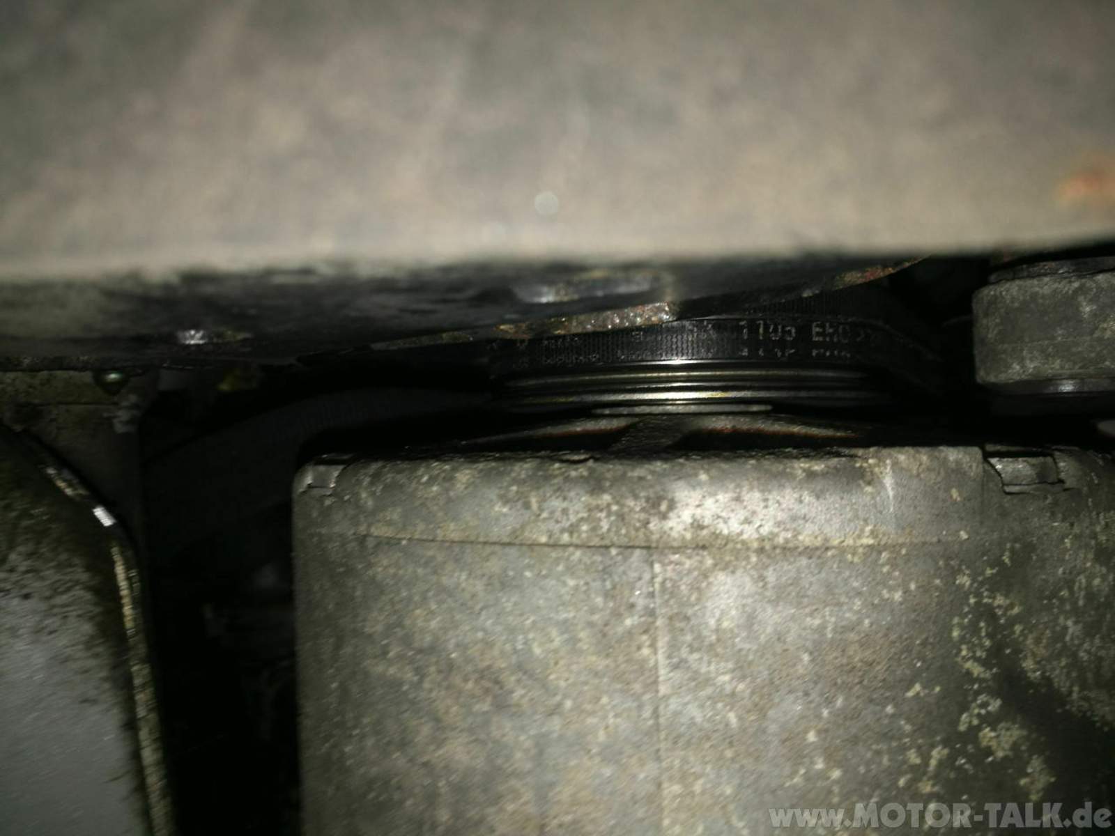

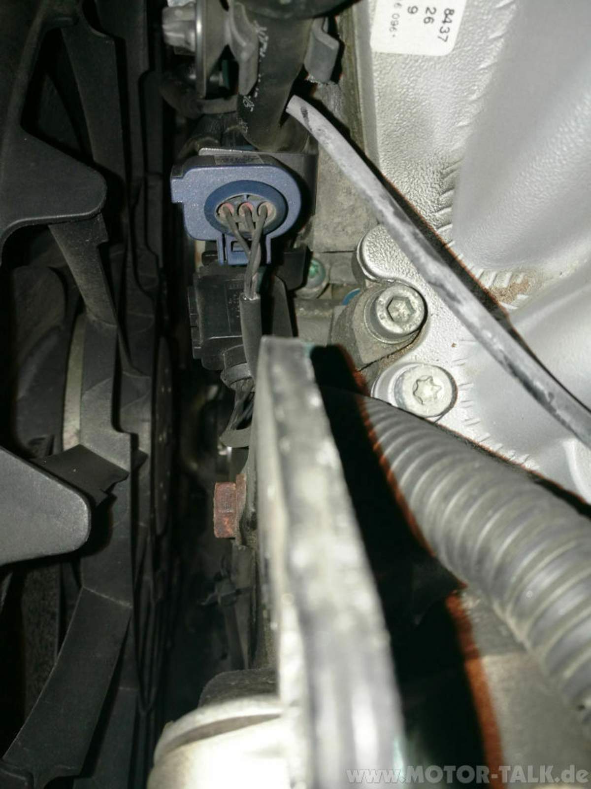

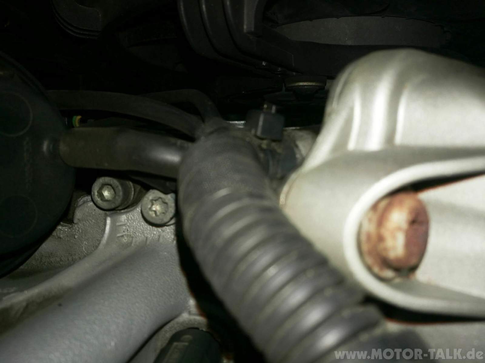

Ja - Scheiße wars: Der Abstand zwischen Tilger und Lüfterzarge ist so klein, dass da nicht einmal ein 5Pk 1105 dazwischen geht. ( ja - quer schon ) Den Riemen dazwischenfummeln wäre sogar nicht das Problem gewesen, aber der 17er Schlüssel um den Riemen zu spannen habe ich ums Verrecken da nicht hinein bekommen. Und der Spanner ließ sich nicht bewegen.
Also musste ich das tun, was ich nicht wollte: Frontend abrücken. Klingt einfach, ist es aber nicht ! Beim B7 muss die Stossstange ab ! Ohne Witz - das halbe Auto muss wegen so einem popeligen 8 Euro Riemen zerlegt werden !

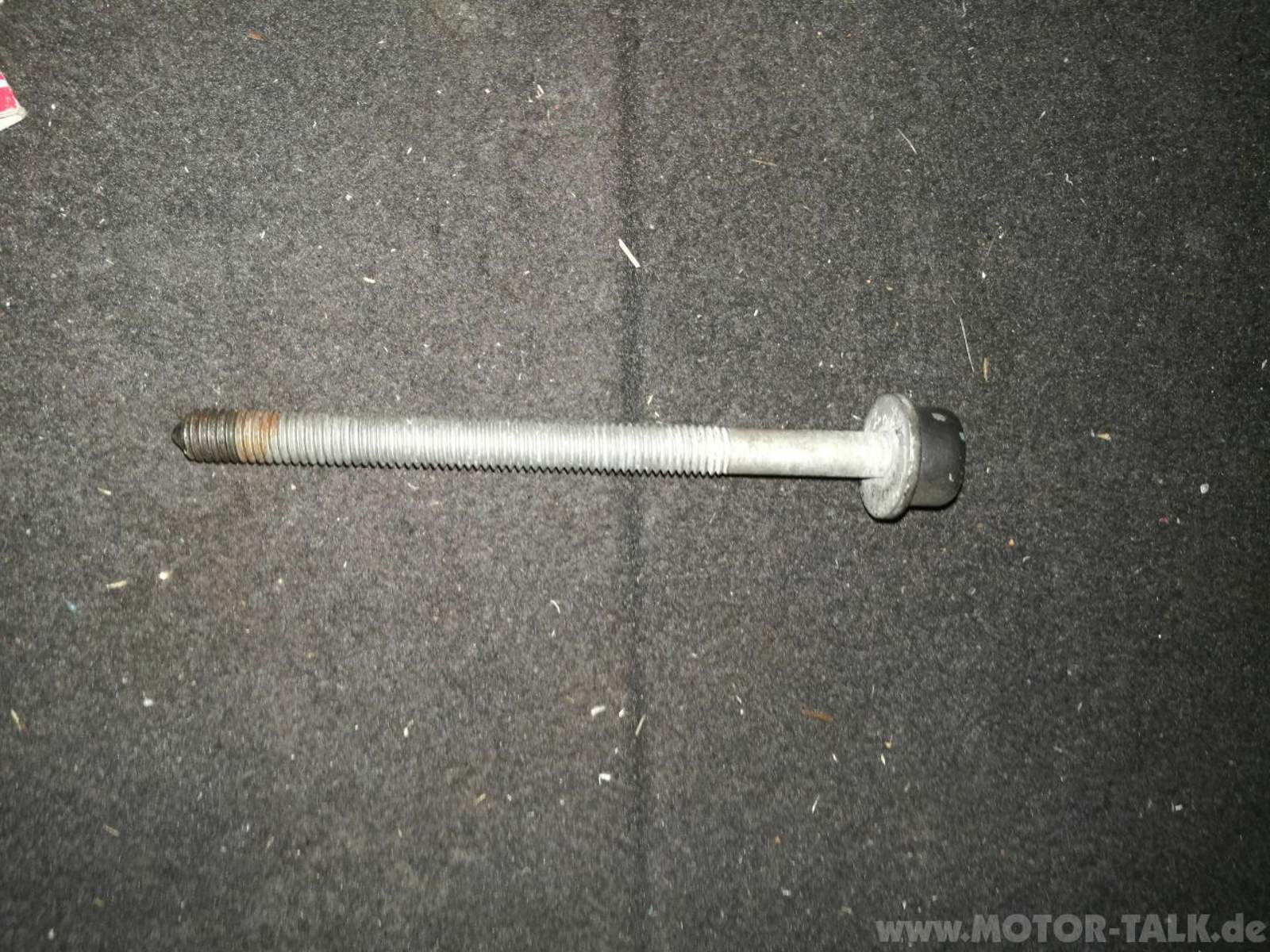

Also den Werkstattler genervt um die essentiellen Punkte zu erfahren, dass die Stoßstange da abgeht. Irgendwie habe ich es geschafft. Eine von den langen M8 ist gefressen und dann abgerissen und die Entfernung vom Reststumpf war mehr als nur tricky. Da frage ich mich schon, was die Jungs bei AUDI geraucht haben. Und ein besonderer Fluch gilt dem Karosseriebauer nahe Hessental, der auch keinen einzigen Tropfen Öl an die gebrauchten Schrauben beim Anbringen der neuen Audi S4- Stossstange ( mehr als 1200 Euro ) verwendet hat. Danke, danke, danke !

Was soll ich sagen ? Das mit 10 cm "Servicestellung" war natürlich nicht. Alle möglichen Kabel, Klima- und Hydraulikleitungen hatten da was dagegen.
Es ging gerade so. Ich habe mich für den etwas kürzeren MEYLE-Riemen entschieden weil der einen offensichtlich geraderen Faserverlauf hat. Der alte gespaltene Riemen hat gezeigt, dass es besser ist wenn der Riemen nicht so stark quer verbunden ist. Was wäre wohl passiert, wenn sich die Brocken irgendwo verhakt und verknäuelt hätten ? So hat er nur sanft sein Leben ausgesäuselt.
Also zurück: Den Spanner ausgebaut; Rolle blank und läuft super sexy, aber der Spannerarm festkorrodiert ! Riemen abgenommen und einen von meinen 2x BBK + 1x R8 genommen. Der, der spannt und die Rolle nicht quietscht. Von oben und unten den Riemen aufgefädelt und irgendwie den Spanner hinaufgeschoben - was für ein Scheiß ! Die rechte Schraube ging auch relativ leicht hinein, an der linken bin ich schier verzweifelt, weil der kurze Riemen schon gespannt hat. An der Lichtmaschine den Riemen auf dem Spanner entlastet ging es ein bis chen und mit dem Montierhebel am Kühler habe ich dann den Inbusschlüssel hinein- und auch herausbekommen. (wenn das Werkzeug nicht greift kann man nicht drehen )
Also Leute; meine Empfehlung: wenn der Lichtmaschinenriemen Ärger macht: kauft ein neues Auto.
Bevor ich den Spanner am Motor festgezogen habe, habe ich den Motor kurz angestartet damit der aussermittig sitzende Riemen sich geradelegen kann - hat aber erstaunlicherweise nicht viel gebracht. Also die Chose am Motor festgezogen und mit wirklich sanfter Gewalt den Riemen mit dem 17er gespannt und mit dem 13er festgemacht.
Dann wieder ex-Serviceposition ( mit ordentlich Schmackes die Schrauben zentriert ) und das-was-weis-ich Alu Prall Teil von der abgerissenen Schraube befreit.
Rohrzange: hilft nicht, Rostlöser: hilft nicht, warm machen: hilft nicht, warm+ Rostlöser: dito
Am Schluss hat mir ein mitleidvoller Nachbarschrauber seine teils stumpfen Bohrer und einen Akkuschrauber überlassen. Hier noch einmal mein aufrichtiger Dank dafür ! Am Schluss hat der 7,0 mm das Schlimmste Unglück beseitigt. Und macht Ihr einmal auf einem angespitzen M8 Schraubenstumpf ein zentrisches Loch. ( keine Hülse und kein Körner ). Den Rest vom verreckten Gewinde habe ich mit einem Phasenprüfer, einer Spitzzange und weiteren ungeeigneten Dingen herausgepuhlt... Ja - die andere Schraube läuft in diesem Gewinde.
