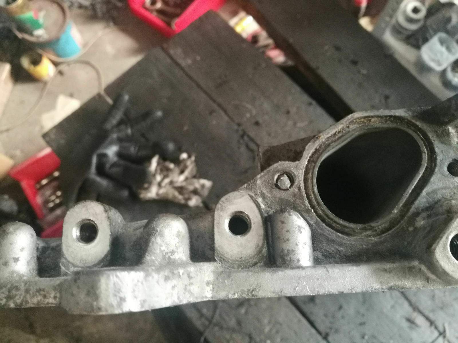

Die letzten Bilder: mal wieder über connections ein ÖWOT BBK B7 beim Händler mit unzureichender Beschreibung ( nach der dritten Reklamation bei 3 gekauften Artikeln bin ich gesperrt ) gekauft und eine abgerissene Schraube vorgefunden. Es war vergleichsweise einfach den Schraubenstumpf zu extrahieren. Es nervt aber, ständig teilweise defekte Sachen zu kaufen weil in der Beschreibung steht: "Details entnehmen sie den Bildern". Natürlich war die abgerissene Schraube auf Bildern nicht zu sehen !
