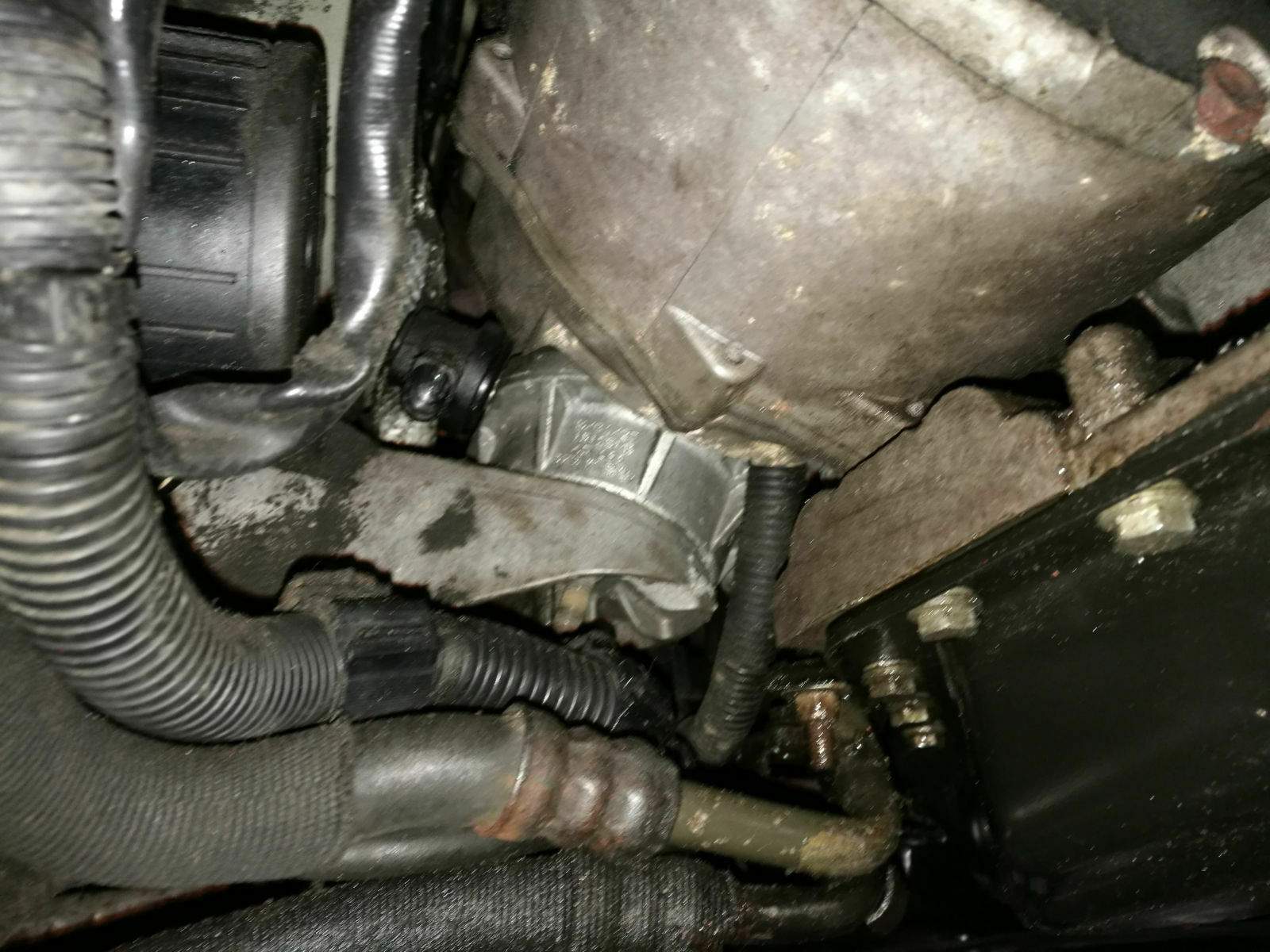

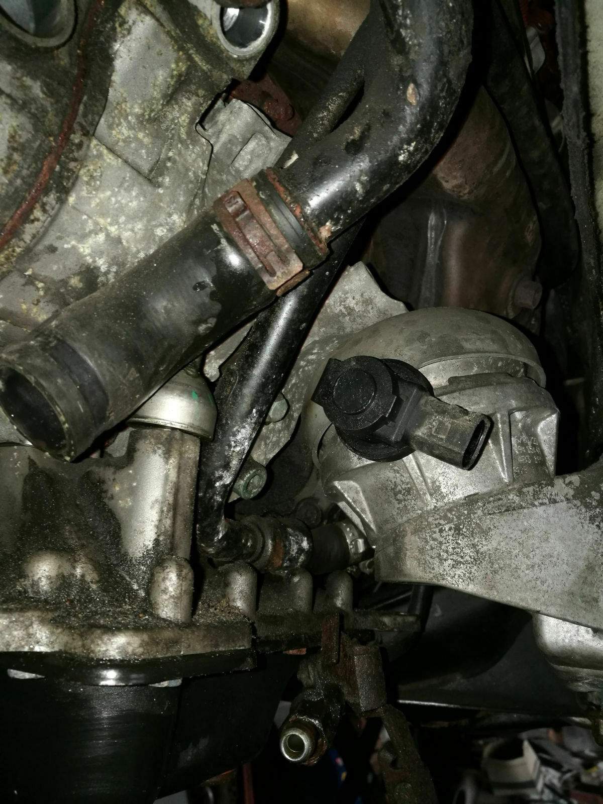

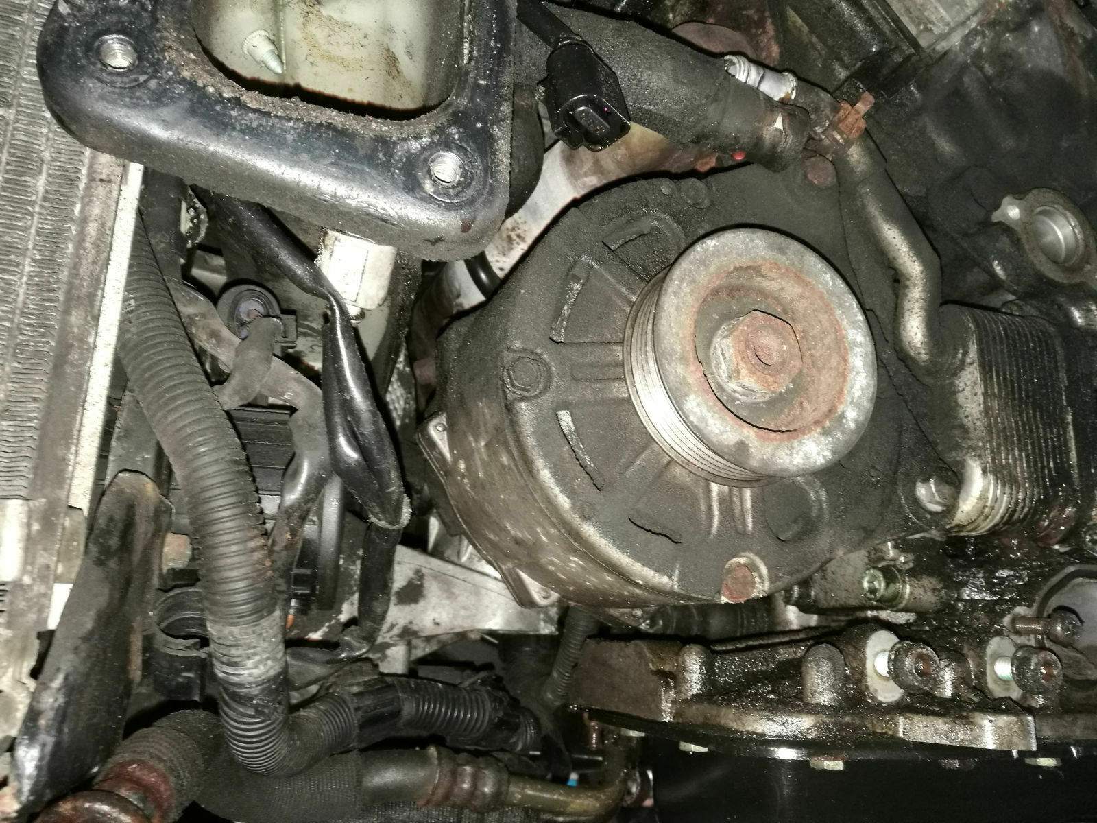

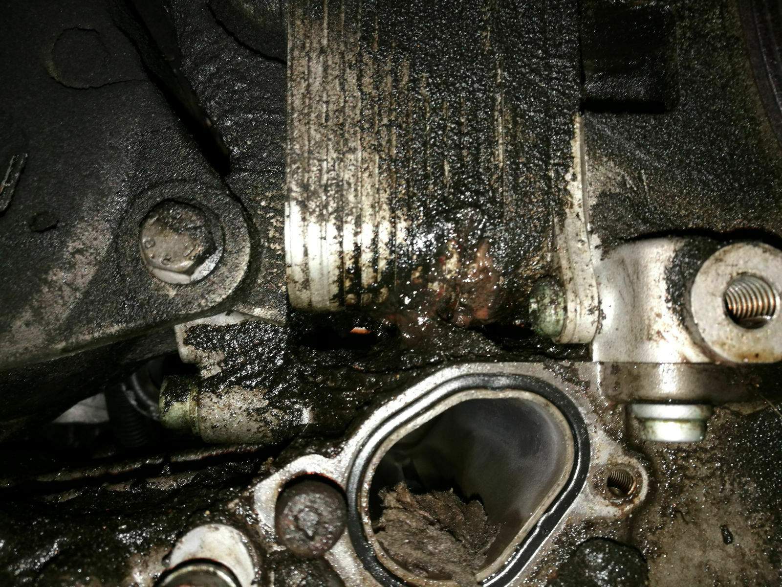

irgendwie komme ich mit dem Motorausbau nicht wirklich weiter. Das ist wie Kaugummi in den Haaren. Muß man wohl abschneiden...
Mittlerweile habe ich meine beiden letzten Schlacht-BBK vollständig zerlegt. Einer war "überreif". Praktisch keine Schraube war mehr als Handfest. 7 Zylinder sehen gut aus und einer muß auf mindestens 85,00 mm aufgebohrt werden.
Der andere ist ein sehr früher B6 mit festen Schrauben, ordentlichen Zylindern und einer riefenfreien Kurbelwelle. Beide Motoren waren "10G". G steht für Gelb - das mittlere Lagermaß und "Soll". Mittlerweile werden keine G-Lagerschalen mehr gefertigt; das billige Zeug aus China ist die Toleranz Rot ( die PRC ist immer noch kommunistisch ). Rot steht für die dünnen Lagerschalen. Der Spalt wird also größer. Die V8-S4 Führer füllen ohnehin das DICKE Öl ein.
Gut - immer noch "Scheuen vor dem Hindernis". Da ist irgendwie kein Durchkommen bzw. Durchbruch.

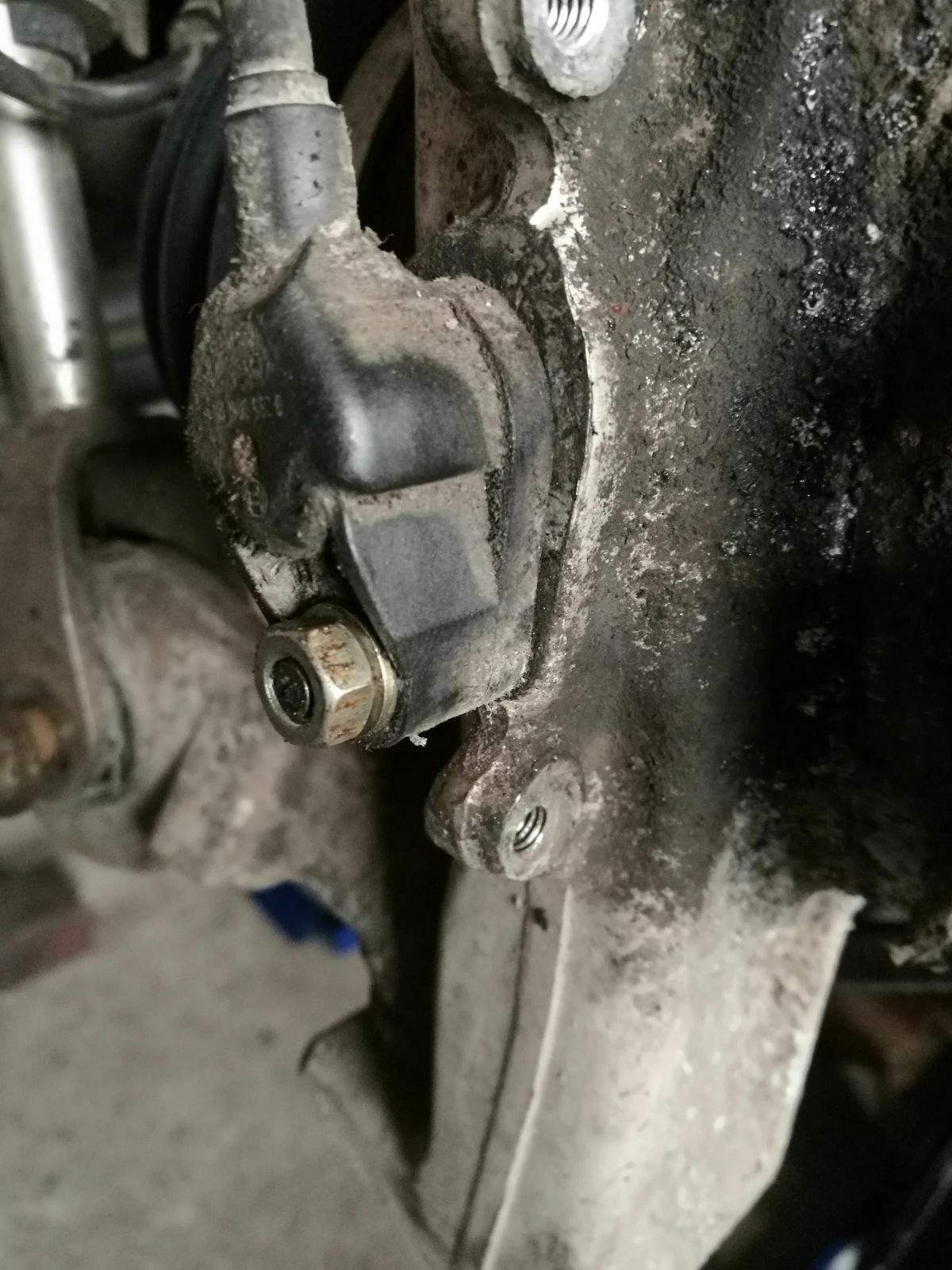

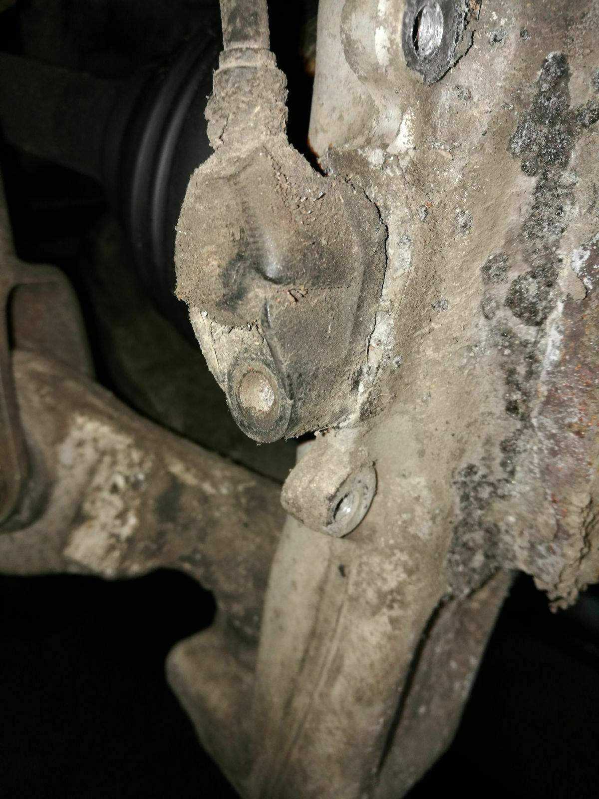

Zufällig habe ich gesehen, dass der ABS Sensor vorne links nicht verschraubt ist. Im Zuge von Bremsbelagwechsel von TRW auf Jurid white musste der Bremssattel weg, das Spritzblech ging sehr easy und die abgerissene M6 wurde "geschwind" entfernt. Wider Erwarten hat schlagen, ölen, schlagen, warmmachen und drehen das Restgewinde zu Tage gefördert. " Wer sagt, daß Schokolade keine Kraft gibt ?" - ( der Spruch meines Praktikums-Meisters R.I.P )

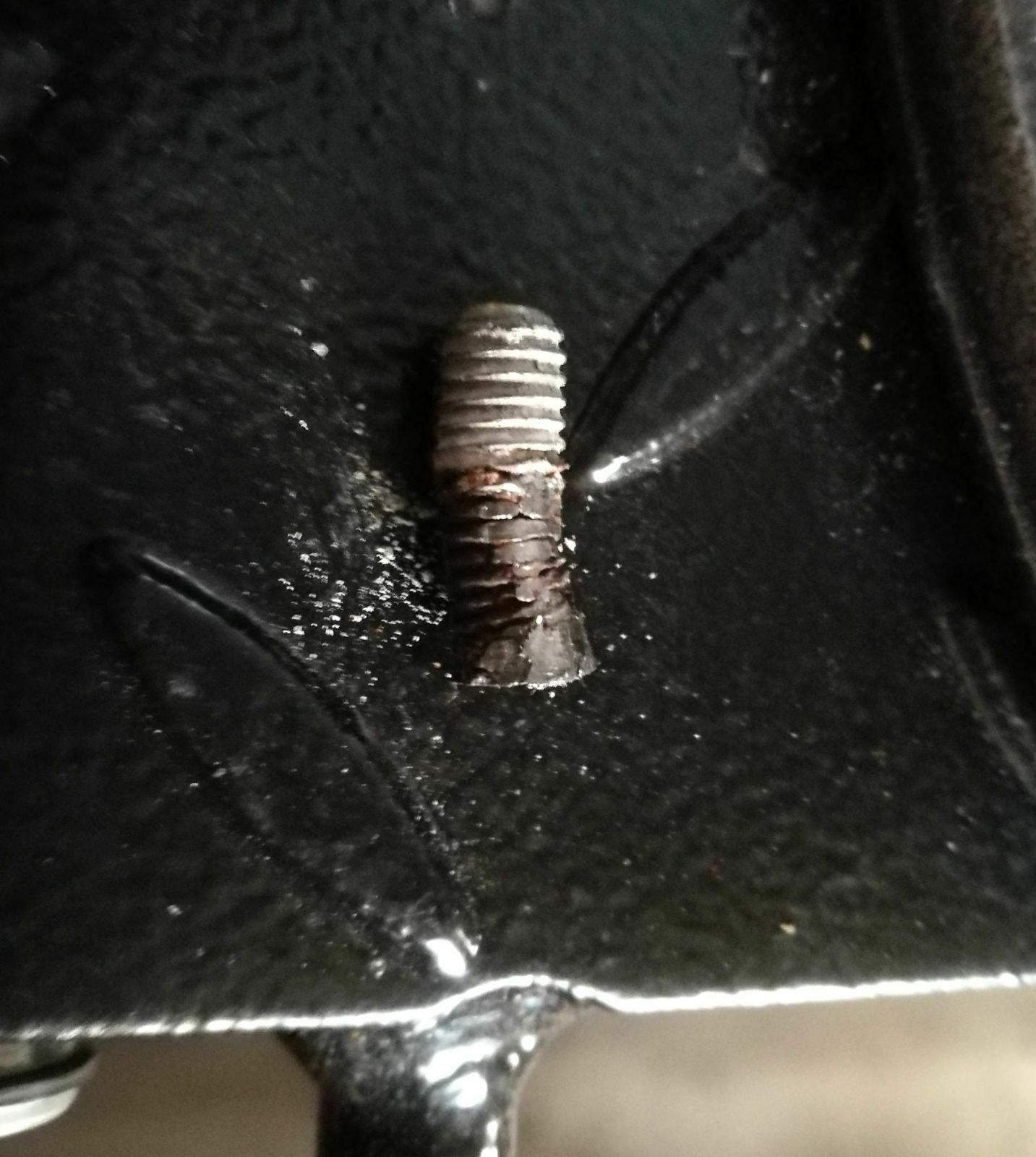

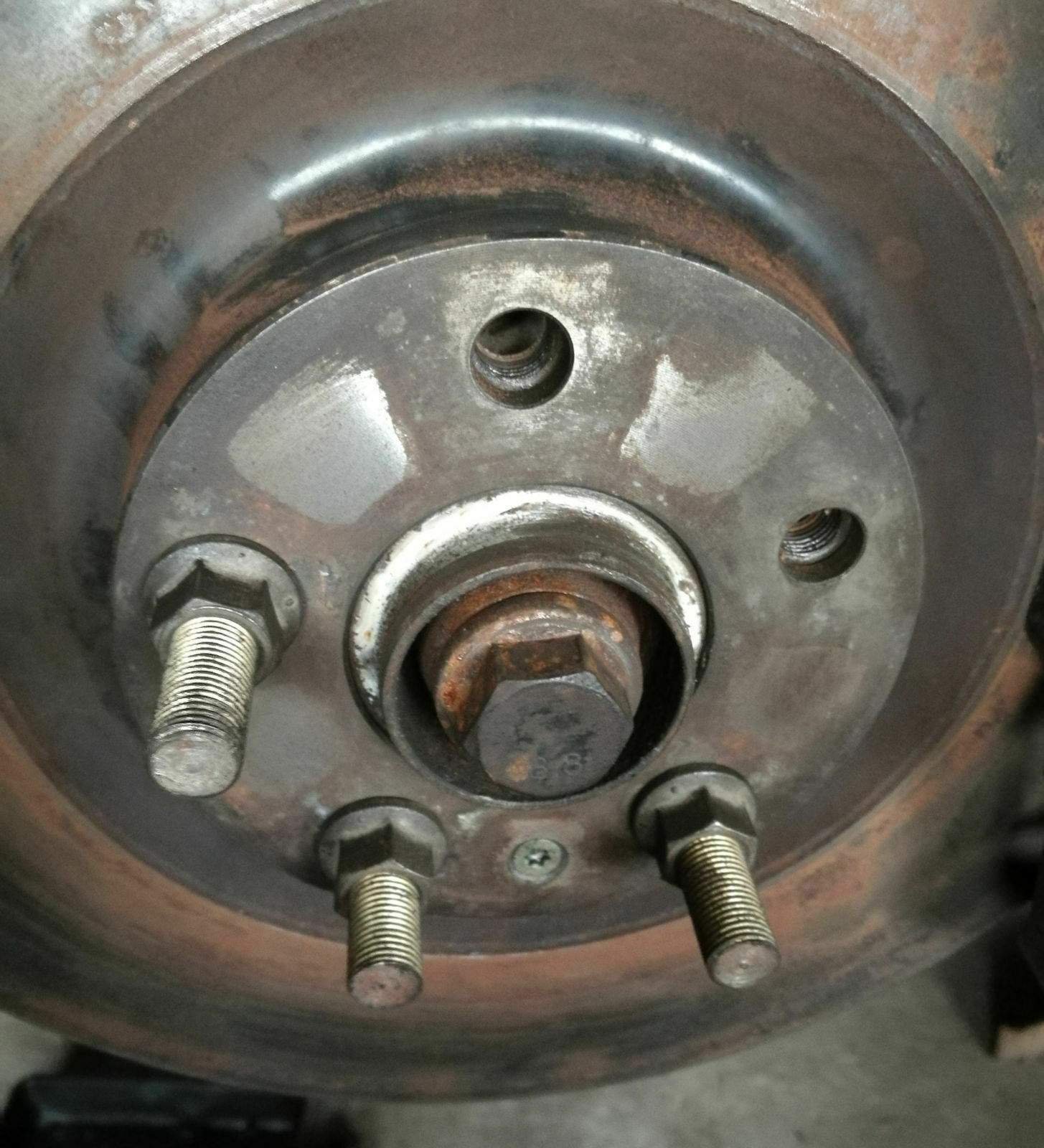

Und wenn man eine 12 kg Bremsscheibe, eine 10mm Distanzscheibe und ein 25kg schweres Rad auf eine blanke Radnabe montieren will, sollte wenigstens die Bremsscheibe in Positition bleiben. Bei mir jedoch nicht, weil es diese winzige M6 Senkkopfschraube nicht gibt !
Im Zuge der Arbeiten vorne links habe ich die Scheibe zentriert, das Loch gebohrt, das Gewinde geschnitten und eine Schraube ge/verschraubt. So funktioniert zukünftig das Radwechsel wie an den anderen auch...
Die Gewindebolzen M14x1,5 sind übrigens ein Überbleibsel meiner Käfer 4x130 auf 5x130 Lochkreisadapter Aktion von vor 25 Jahren. Die 5,5x14 ET41 Füchse ( schon damals ) mit 185 /(80) R14 er Schlappen passen sehr gut !
