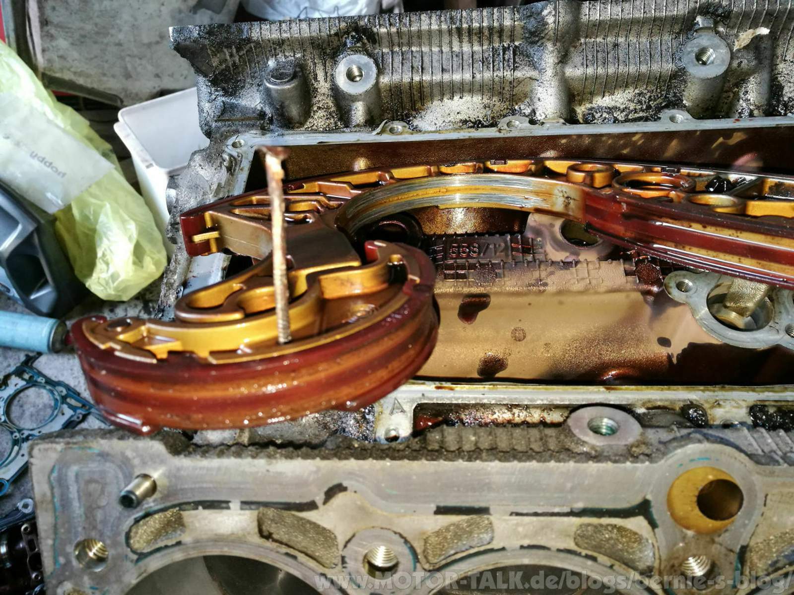

Das tote kalte Öl ist heraussen, die Nockenwellen und Schlepphebel aus ZYko 1 ausgebaut und die NW-Lagerböcke wieder fest. Die Köpfe sind so furchtbar verschmoddert, dass ich die Lagerböcke mit gewaschen haben will.
Dann kam das Mitnehmerblech, der "Knubbel" und der Kettenkastendeckel herunter.
Schön ist, dass der Knubbel wenig korrodiert und ausgesprochen leicht zu demontieren war.

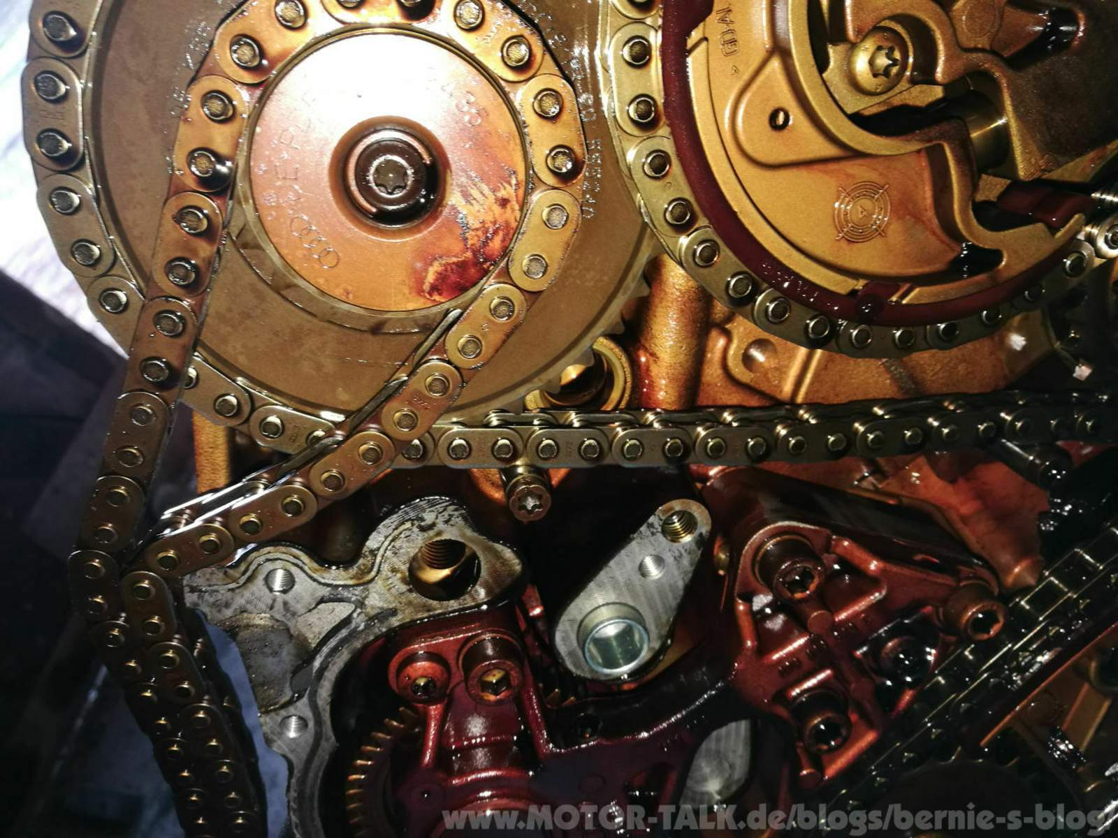

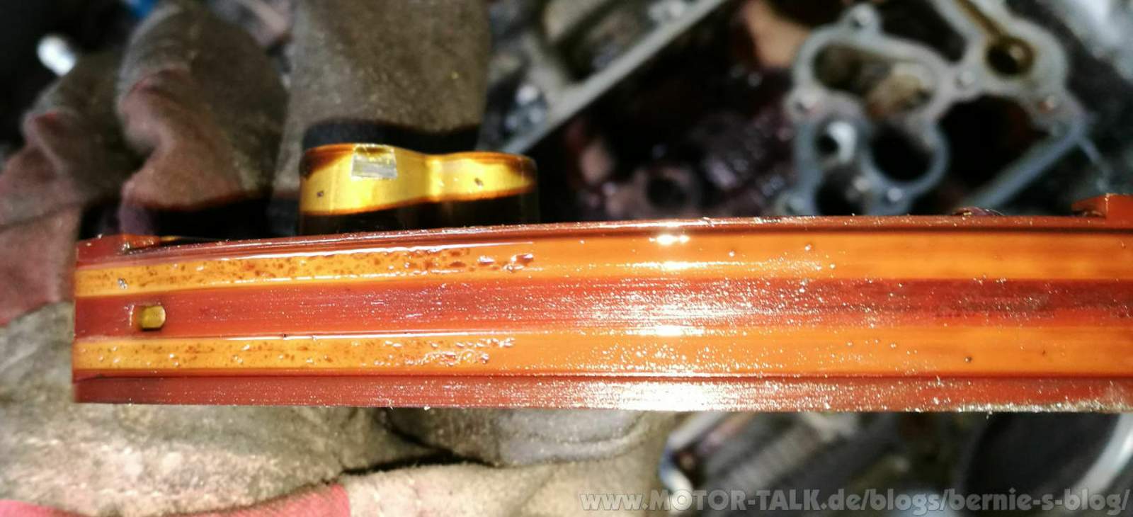

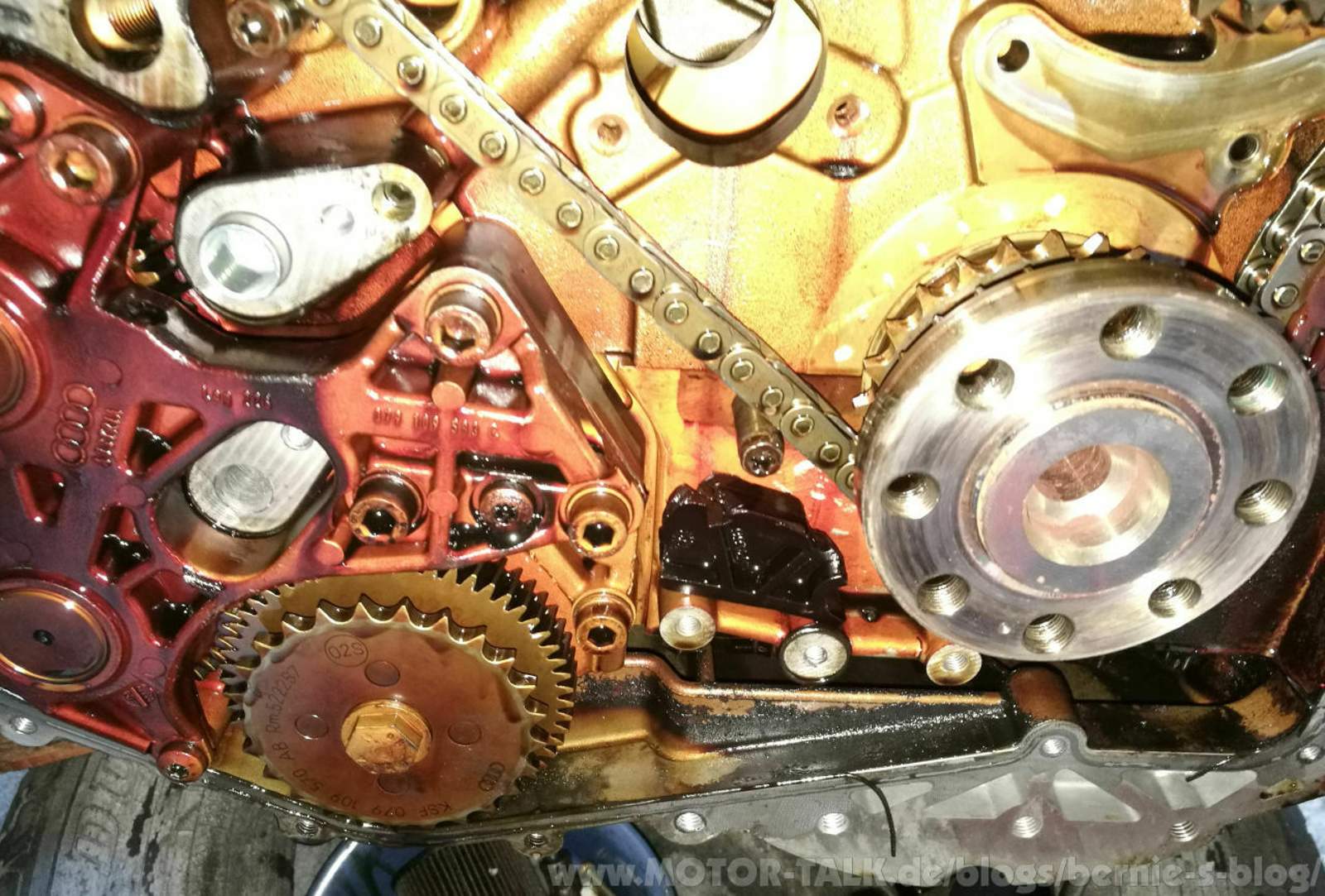

Und dann der Blick in den Motor: wie gesagt beide Schienen vom A-Trieb komplett zerbröselt.
Und das original-Schwallblech habe ich auch erspäht. Ja-es ist da ! Dafür haben die Audianer die Deckel für die Ventilationsbohrungen weggelassen; die Befestigungsgewinde sind aber noch da.
Dass die Schienen vom A-Trieb schrottig sind, war ja klar; dass die "Amöbe" Schrott ist eine echte Überraschung ! Wie konnte das passieren ? Ich vermute, dass die zerbröselten Schienen vom A-Trieb aus dem gleichen Material sind und von der Kette über die Amöbe gezogen wurde. Das Material hat dan "gefressen" ( reibverschweißt und losgerissen ).
Zum Glück habe ich noch die aus Nr.2
Die Zylinder sehen seltsam aus, die Sichtbaren Kratzer sind aber nicht tief: mit dem Fingernagel nicht fühlbar. -> Honen nicht wirklich notwendig
Bei Nr. 4 waren die blanken Stellen 4/100 mm tief; das gleicht der Kolbenring aus.
was soll ich nur machen ? ohne Honen sind keine neuen Kolbenringe und keine Beschichtung der Kolben notwendig ! also sehr kostengünstig.
Aber wir wissen auch, dass ohne diese Massnahmen das Ganze nur halbherzig ist.
Als preiswerter Ersatz für einen verendeten Motor o.k. ; als garantiert problemloser Ersatz für 200.000 km würde ich unbedingt die Zylinder / Kolben richten wollen.

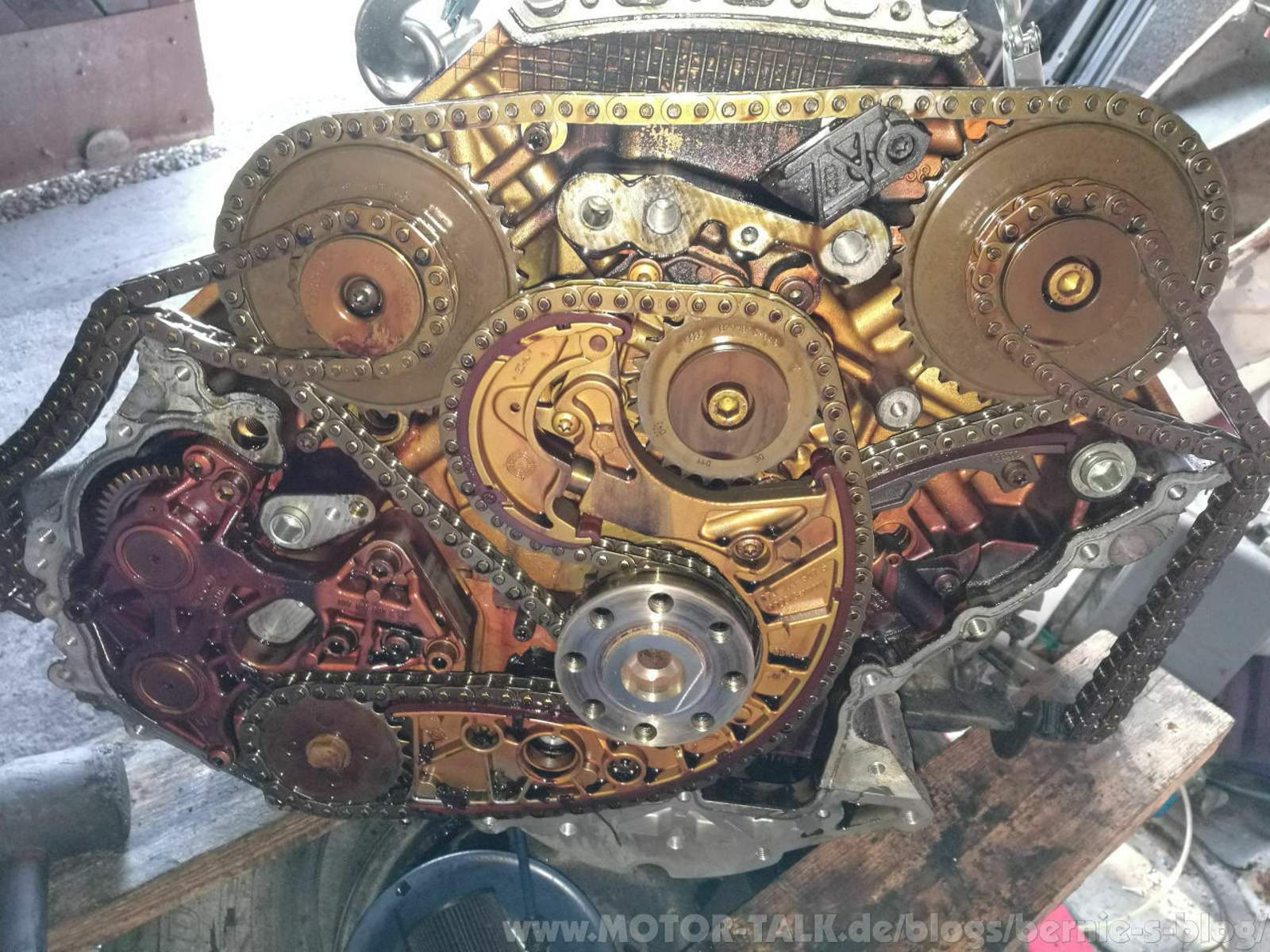

viele Ketten und noch mehr Abrieb
Viele Ketten und noch mehr Abrieb

Ich dachte immer die 4 Steuerketten im Jaguar V8 seien unnötig aber das ist ja malö komplett übertrieben!
Sun Nov 18 12:00:45 CET 2018    |    PIPD black
Ich war wegen der Bilder auch sehr erstaunt. Das ist ja wie im Schneckenhaus. Wahnsinn, was man da konstruiert hat. Und wie man an dem Blog sieht, ist das ja auch ein völlig problemloses und zuverlässiges Aggregat. Wie kommt es nur zu solchen Entwicklungen?
Die Amis bauen heute noch V8-Motoren nach den Prinzipien aus dem Urschleim des Motorbaus und schaffen hohe Motorleistungen und aktuelle Abgaswerte.
Sun Nov 18 13:52:08 CET 2018    |    Superbernie1966
Danke für die Kommentare
ja- untenliegende Nockelwelle und Stosstangen ist "dorfschmied-tauglich". Mittlerweile haben die Amies aber auch Direkteinspritzung, Turbo, variable Steuerzeiten und selbstverständlich ein Motorsteuergerät.
In den vier zerlegten BBK's ist nur einmal die Amöbe kaputt - wenngleich auch diese noch irgendwie funktionieren würde.
Und an 75% der zerlegten BBK's die beiden Schienen im A-Trieb zerstört. Die restlichen 25% wurden vom Vorbesitzer im Rahmen einer Geräuschsanierung nicht erfolgreich ersetzt. - also ersetzt erfolgreich, aber Geräusch noch da.
Die Ketten selbst gehen nicht kaputt ! Und wenn nicht allzu viel Dreck im Ölkreislauf umeinandergeistert funktionieren die Spanner auch.
