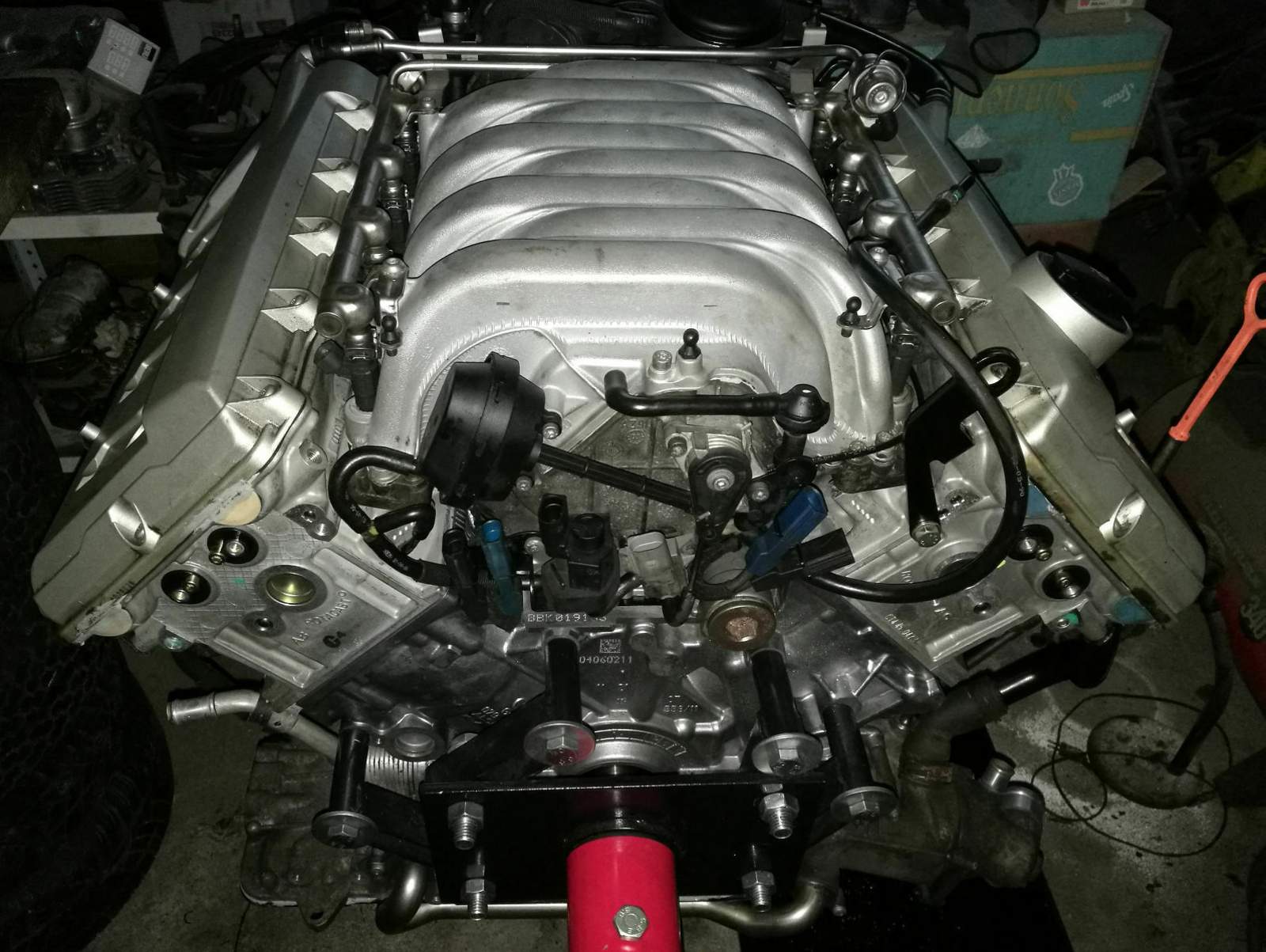

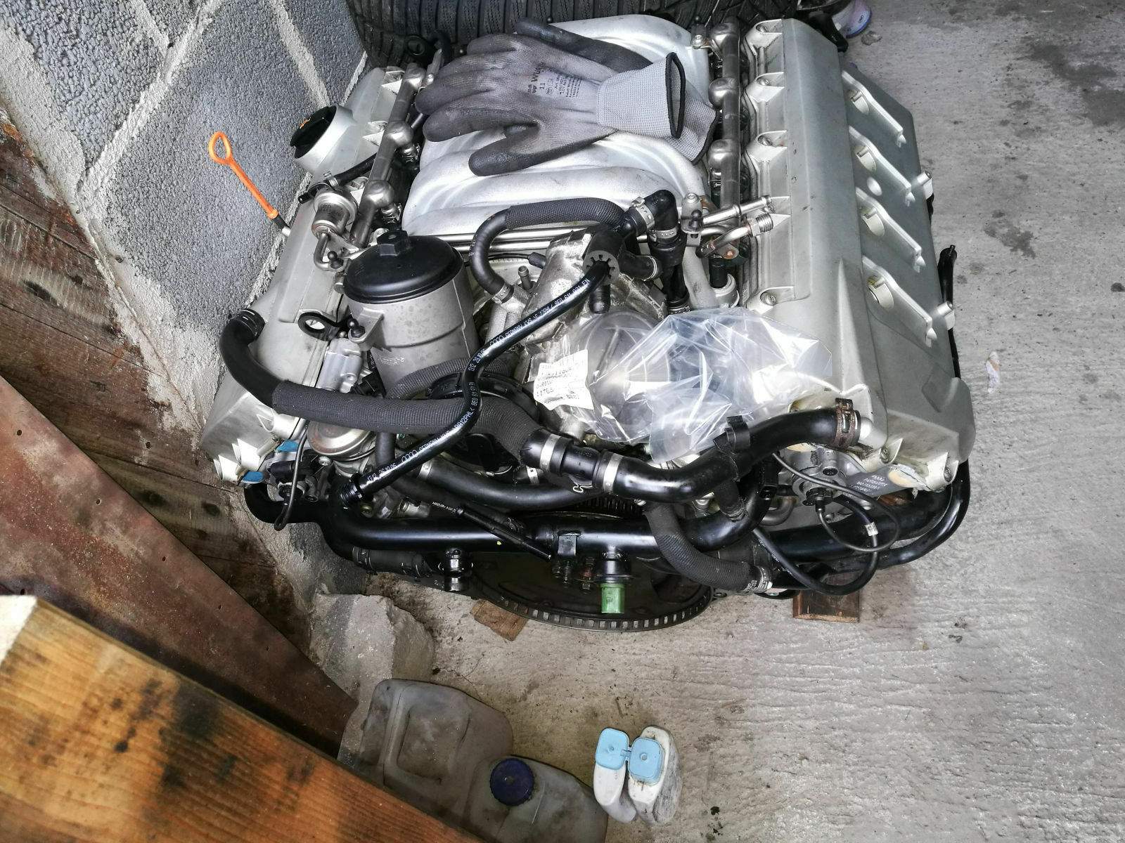

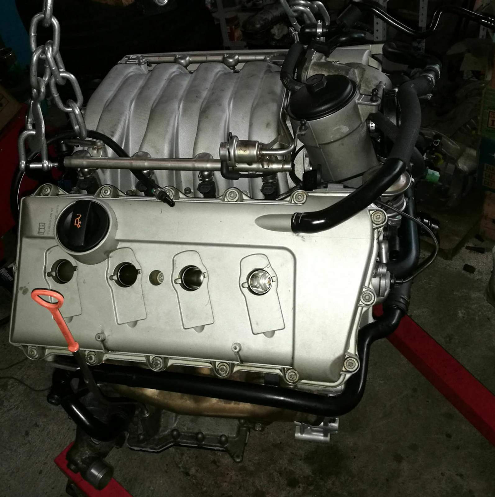

BBK 19133 ist verbaufertig.

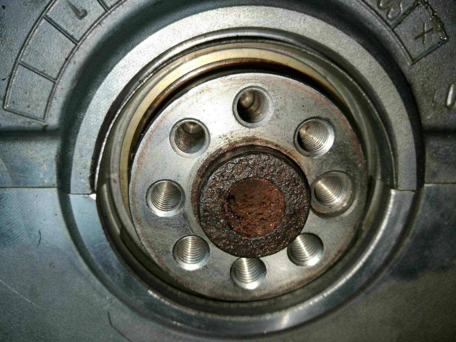

Wegen Geräusch am Avaudi schwanke ich zwischen nur Getriebe 'raus und Mitnehmerblech tauschen und Motortausch ( wo das Mitnehmerblech schon verschraubt ist ).
Falls das Geräusch wider Erwarten doch aus dem Motor kommt ist das Problem mit dem NEUEN Motor erschlagen. Außerdem will ich ja die DLC Kolbenringe erleben.
Wenn das Geräusch aus dem Wandler oder gar Getriebeölpumpe kommt hilft natürlich ein MOTOR Tausch aber auch gar nix !
Weil die Spezialisten vom HINHÖREN nicht wissen was die Ursache ist, muss man den geringsten Gesamtaufwand anstreben.
Ich überlege ja, ob ich mein backup 6HP19A incl. Wandler nicht dorthin schaffe. Nur wie soll man an einem ausgebauten Aggregat ein Geräusch festmachen ?
also Versuch und Irrtum ? Motor UND Getriebe tauschen und auf Verdacht beide aufmachen ?
Den Mechaniker habe ich so verstanden: Getriebe im Auto weg geht und ist vergleichsweise einfach; aber dann doch nicht weil der Wandler geht nur weg wenn der Anlasser ausgebaut wird. Der Anlasser geht nur auszubauen wenn die rechte Motorstütze weg ist. Dazu muss der Motor aufgehängt oder gestützt werden. Dann kann man den Wandler abflanschen und das Getriebe ausbauen.
Den Motor mit Getriebe ausbauen bedeutet "Vorderachsträger" ausbauen. Dann hängen die Bremssättel in der Karosserie. Zusätzlich müssen alle möglichen Leitungen ( Wasser, Strom, Klima, Lehi- und Getriebeöl ) aufgemacht werden. Die Front kommt weg.
Getriebe und Motor werden ausserhalb vom Auto getrennt.
