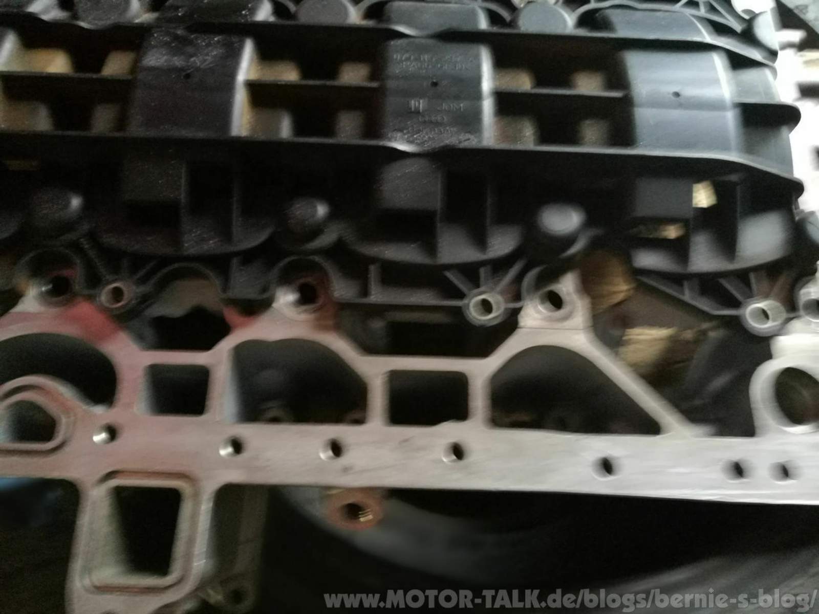

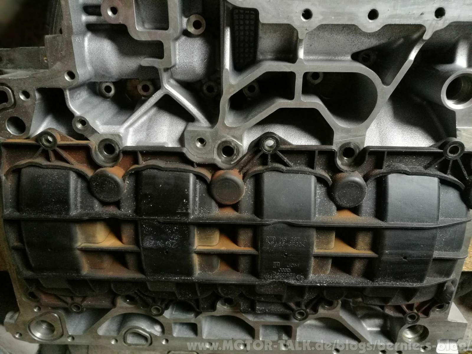

Da habe ich heute Stunden damit verbracht meinen "neuen" alten BBK 2892 sauberzumachen, Hon- und Spottpaste aus diversen Zylindern und Ventilationsbohrungen zu entfernen und alte Dichtungsreste abzukratzen, um mich am Ende darauf zu freuen, mein Schwallblech ( vom Verwerter in Meckenbeuren (am Bodensee)) anzupassen. Eigentlich wird das Ölwannen-Oberteil angepasst mittels viel Fräsarbeit. Naja, jedenfalls wollte ich mich daran erfreuen.
Wie es halt so ist: An dem neuen Motor fehlt irgendwie etwas, weil der zu alt ist.
- wie der Herr, so's Gscherr
Beim BBK 2892 hat man vielleicht daran gedacht, gemacht hat man es definitiv nicht.
Es fehlen schlichtweg die Befestigungsgewinde dafür. Und irgendwie sitzt die Ölpumpe so, dass das nachträgliche Zufügen der Gewinde trotzdem nicht genugt.
was soll ich sagen ? - > Lieblingszitat
Entweder ich mache das irgendwie passend oder suche mir ein passendes "Bedplate" oder lasse den Ölhobel einfach wech. Dann bunkert der halt Öl im Kopf Bank 1 und braucht dem entsprechend bei hohen Drehzahlen mehr Öl.
Das sind leider keine echten Alternativen !
