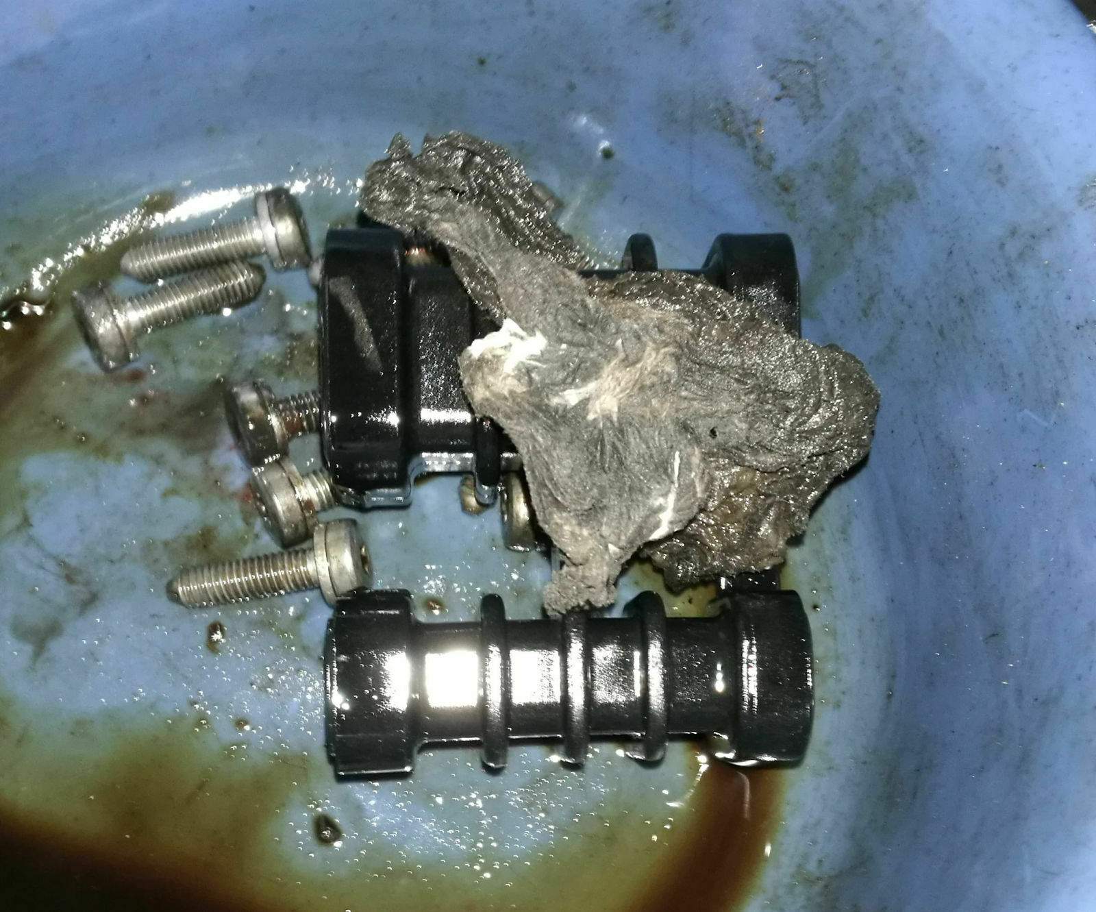

Was dann ? Der bei Audi gesteckte Filter war ziemlich lose. Die Dichtung am Hals ist im Getriebe verblieben. Vermutlich war da die Geschichte undicht und das Getriebe hat besonders in kaltem Zustand Luft statt Öl gezogen. Man konnte auch dieses typische hydraulische Jaulen hören. Eine Synphonie von SLP, V8 Geblubbere und hydraulischem Jaulen. unheilvoll
Gut, 1 90 Mann steht etwas gebeugt unter dem 1840 kg Auto und lässt sich von gebrauchten Getriebeöl betröpfeln. Die Mechanik ist ausgebaut und das Öl riecht nach Getriebeöl, jedoch nicht verbrannt. originale Farbe nicht erkennbar, grauschwarz. In der Ölwanne grauschwarzer Schlamm, das Filter aus 2006, die Dichtung der Ölwanne Alu mit Gummilippe. Da hat noch nie jemand das Öl oder das Filter gewechselt.

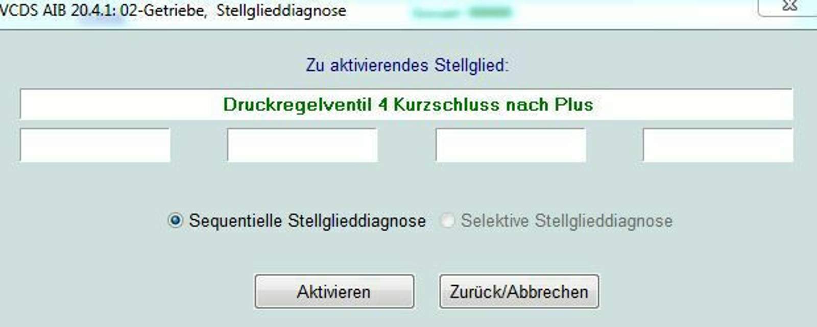

Gut - ich wollte ja schon die Getriebe Adaptionswerte zurücksetzen aber bei einem hinterlegten Fehler geht das nicht. Jein - kein Fehler im Fehlerspeicher aber: bei Stellgliedtest gibt es einen Kurzschluß nach Plus am Magnetventil #4
Keine Ahnung was das MV#4 so treibt, das Getriebe war jedenfalls irgendwie scheiße drauf.

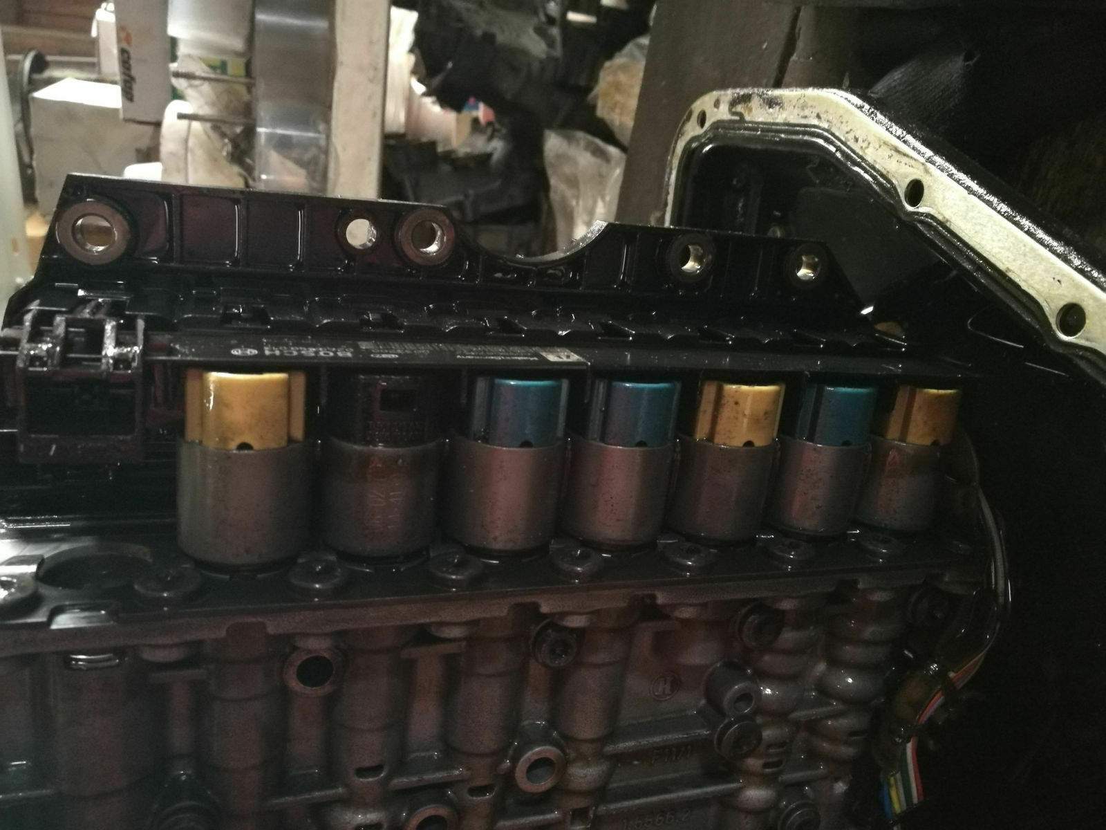

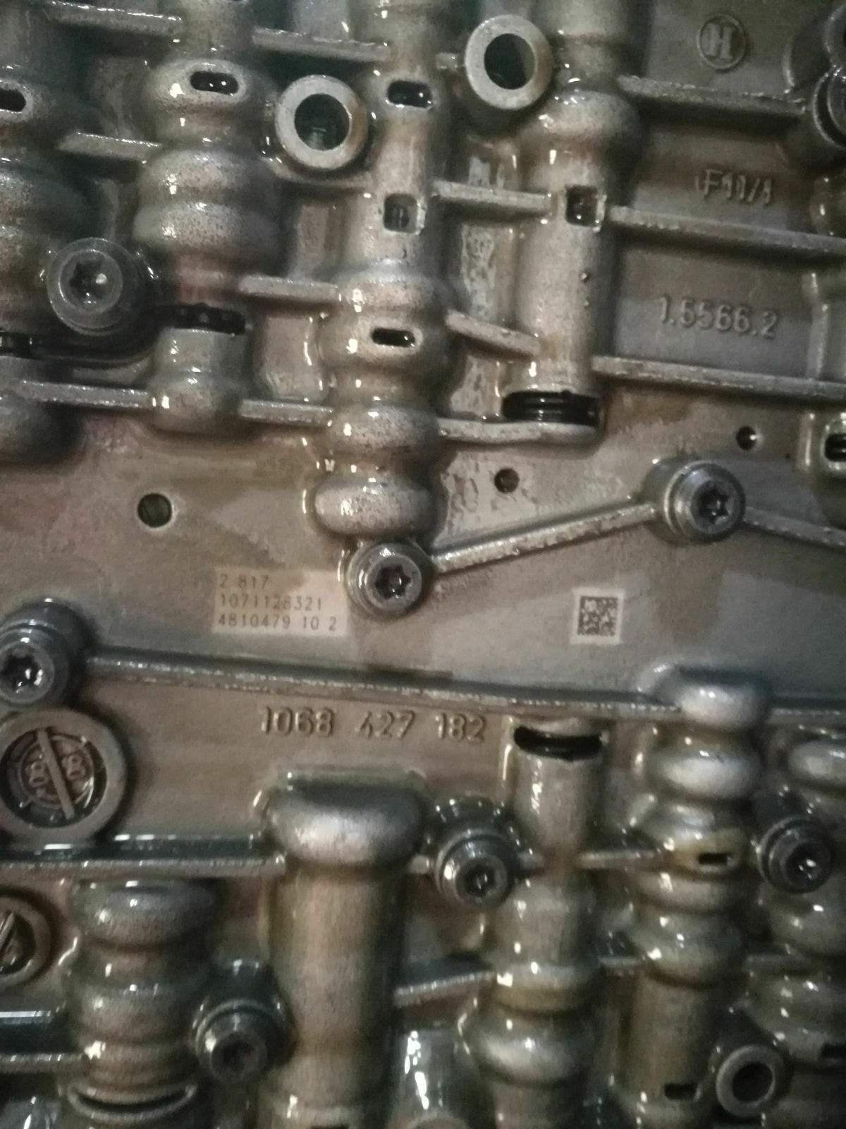

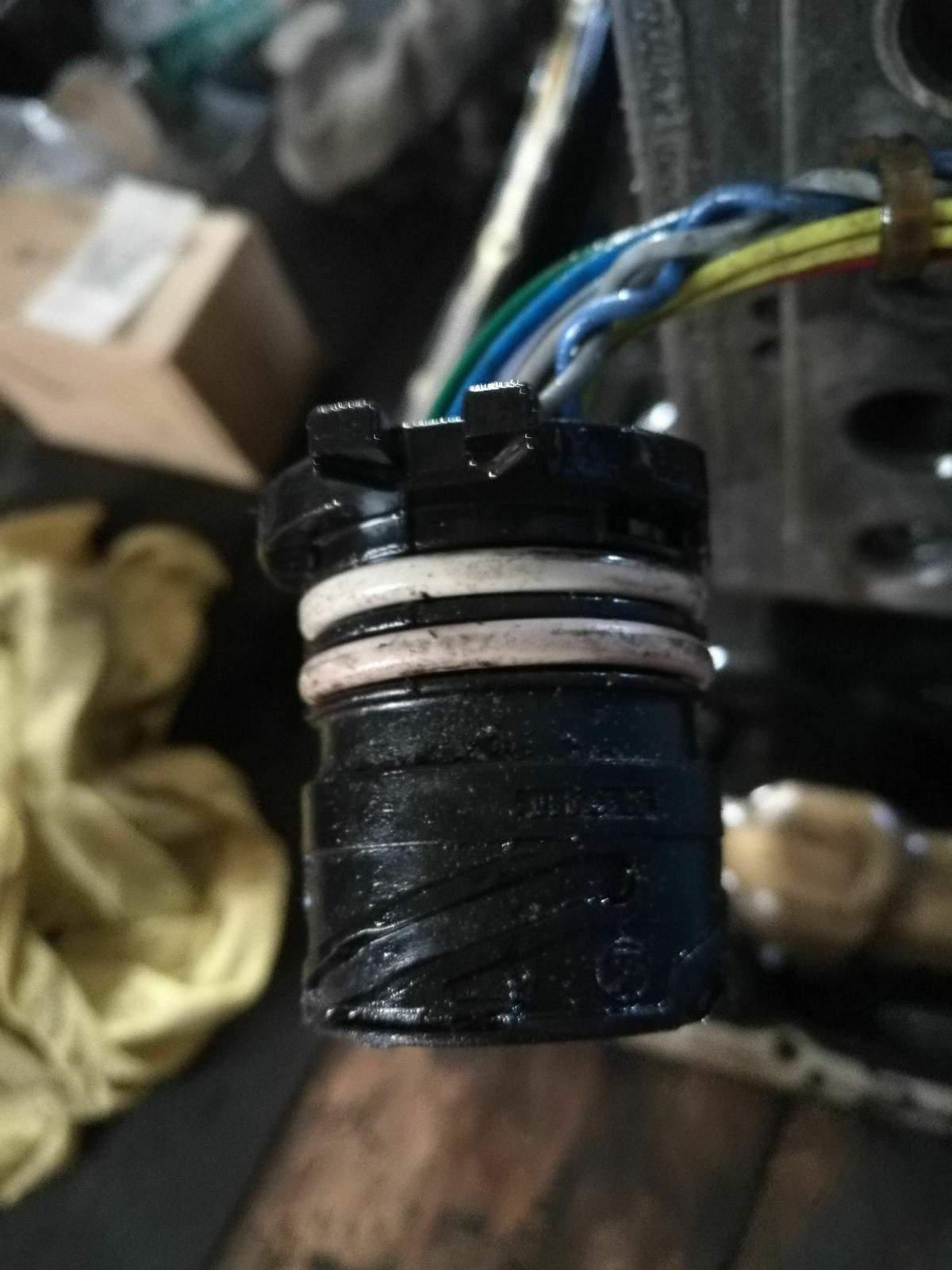

Nachdem der Schieberkasten ausgebaut war, konnte ich die Zwischenplatte identifizieren. Neu bei ebay: 65 Euro das muß, dann noch die "Hülse" für Audi 16 Euro und die Dämpfungskölbchen für 33 Euro bestellt. Die O-Ringe vom Stecker sind VAG.

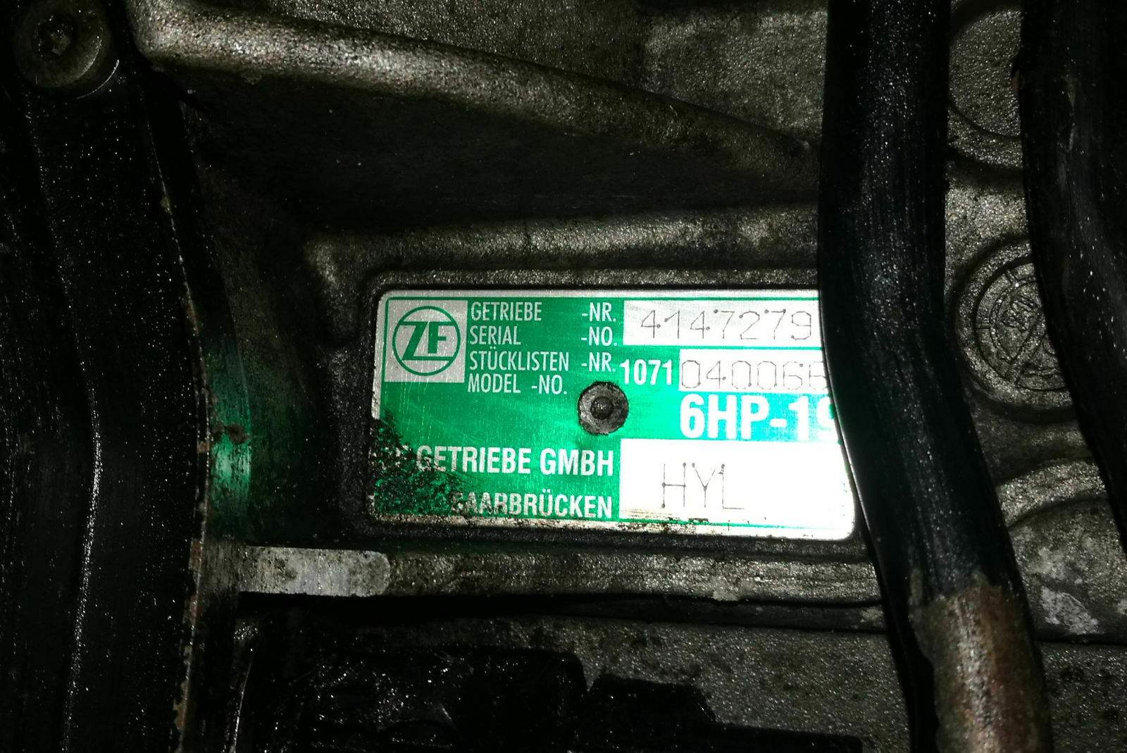

Das 6 Hp19 ist in vielen Varianten in Jaguar, BMW und VAG verbaut. Verschiedene Übersetzungen, Drehmomente mit und ohne Allrad. Deshalb gibt es unglaublich viele verschiedene Stücklisten.
Wo man die "Kügelchen", Filterchen oder sonstigen verlustigen Teile herbekommt habe ich keinen Plan. Also besser 1. nicht verlieren und 2. feststellen wo was wie verbaut ist.
Ein Zerlegevideo bei YT war hilfreich, jedoch nicht allumfassend. Teilweise ist das Getriebe foolproof.
So, langes Geschreibsel hin und her - der Schieberkasten von meinem HYL ist i.O. zerlegt, gereinigt und i.O. wieder zusammengebaut. Die 6 Dämpferkölbchen sind immer noch kugelig, die 9 Kügelchen sind gerecht im Schieberkasten verteilt und die geschätzt 17 ! Schieber alle gezogen.
