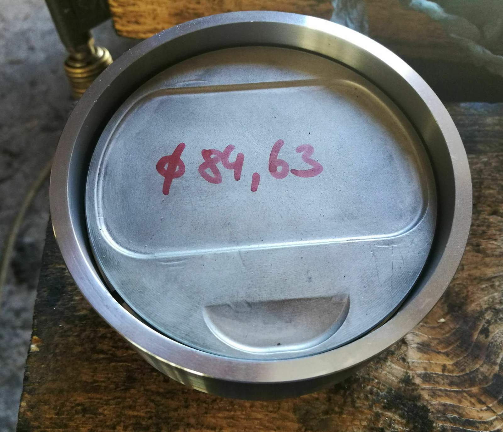

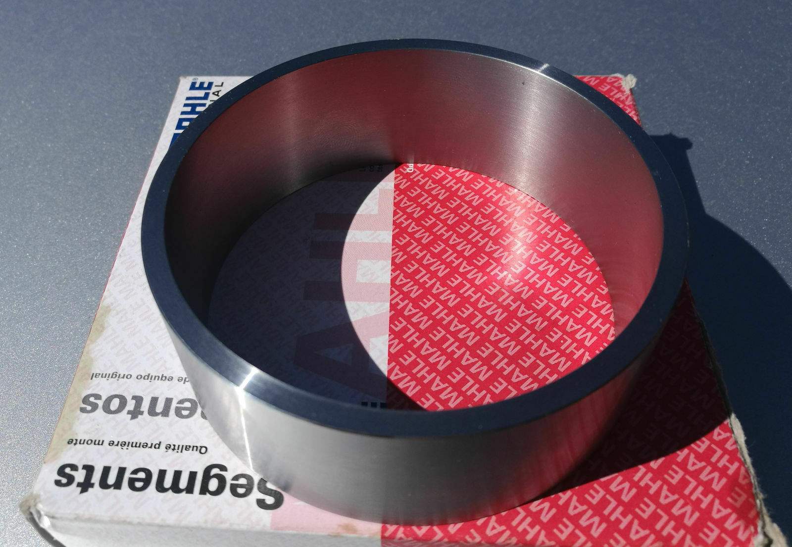

So geschehen heute wo ich nach 3 Anläufen meine Kolben-Montagehilfe beim Dreher meines Vertrauens abholen durfte.
echt geil, aus blankem kalten 42CrMo4 Stahl, innen konisch mit unten scharfer Kante exakt Mitte Toleranz.
also so was was von...
Natürlich habe ich es nicht ausgehalten und musste es ausprobieren:
geht der Kolben 84,63 mm durch ?
geht der Kolben mit Kolbenringen durch ?
und ist es besser als das primitive Spannband ?
--> alles ja ! funktionioniert perfekt ! Das ist wie der Sprung vom Vorderlader zum Repetiergewehr. Einfach, sicher und unglaublich schnell.
Also wie ? Ringe auf den Kolben würgen, mit dem Spannband die Ringe etwas komprimieren, in die Vorrichtung hineinschieben. Spannband erledigt, in den Zylinder einführen und mit etwas Druck darin versenken. Fertig soooo einfach !

Ja Leute mit Ahnung und einer Drehbank muss man hofieren... Er hat bei " Auftragsannahme" eine Scheinfarbe genannt und die hat er auch bekommen. wie immer: in 14 Tagen - nein: noch 2 Tage und dann der Anruf: welcher Aussendurchmesser ? Der Spezialist hat das Prinzip verstanden und das Teil ist perfekt rund auf der richtigen Seite. Mein "Danke" kam aus tiefsten Herzen.
Natürlich bin ich die n.i.O. Möglichkeiten durchgegangen und welche "Hausmittel" ich dann einsetzen kann. Aber in diesem Fall unnötig. Mit etwas Glück geht die Vorrichtung auch für die 5/100 mm kleineren Kolben vom BBK 2892
