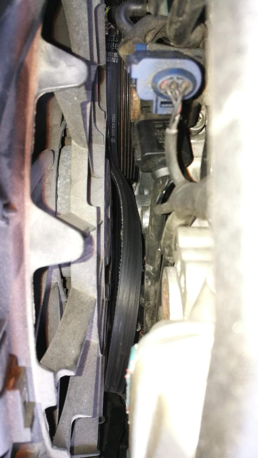

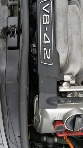

begegnet bin ich dem gefürchteten Wurfgürtel vorgestern, als ich meinen big-bore ausgedreht habe.
irgendetwas war plötzlich anderst, ein "bing" aus dem FIS, die Lampenwarnung war an ( größer ( bedeutender ? ) als die unscheinbare rote Batterie )
ja - der gefürchtete Wurfgürtel hat mich "ge hit ted" ( geschlagen ).
also Notmaßnahmen getroffen ( Lüftung, Fahrlichter und lala: AUS ) und die 10 km zur Werkstatt geschlichen und das Fahrzeug gegen Gasy getauscht.

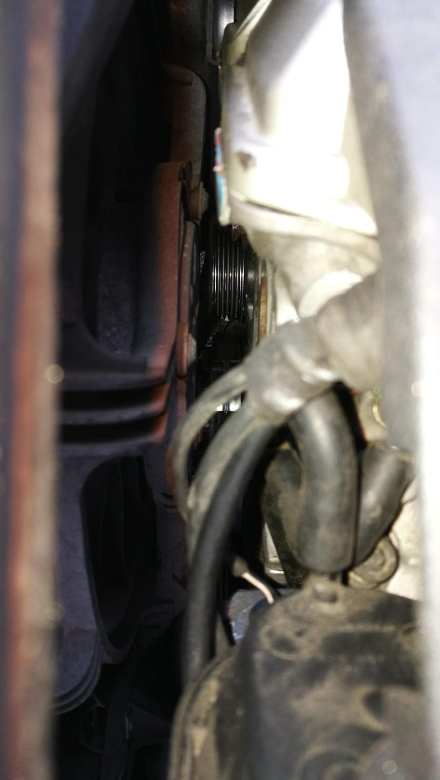

Die Neugier hat mich gezwungen Foto zu machen:
Das Bernie hat das gleiche geschafft wie seinerzeit ( >20 Jahre ) der Senior-Ingenieur Biele* :
Riemenabwurf durch steile negative Drehzahlgradienten. Es wurde sogar eine Untersuchung eingeleitet und auf dem Prüfstand nachvollzogen und dokumentiert ( Video ).
das allererstaunlichste am Video war, dass wie in einer 3-D Simulation der Riemen seine Form auch nach dem Verlassen der Rollen BEIBEHALTEN hat. einfach nach vorne abgezogen.
wie geht so etwas ? der Riemen ist funktionsbedingt elastisch. Durch große Umschlingungswinkel ( >180° ) reibt er genug um irgendwo 3kw Leistung zu übertragen. Am S4 8E gibt es 2 Rollen ( Führungs- und Spannrolle ) und 2 Riemenscheiben ( Torsionsschwingungsdämpfer und Lima )
Normalzustand ist: die KW dreht, zieht am Riemen über die Führungsrolle an der Lima-Riemenscheibe, die einen Widerstand durch Erzeugung elektrischer Leistung erzeugt. danach hat der Riemen kaum Zugkraft ( Vorspannung ) und läuft über die Spannrolle zum TSD.
Wenn jetzt der Motor schnell abtourt, dann dreht die Lima aufgrund der Massenträgheit des Rotors schneller als entsprechend Motor. Dadurch wird der Riemen auf der Spannrolle zum "Lostrum" und wird nicht mehr geführt. Dann kann so ein Riemen abfliegen...
Auflösung: der gefürchtete Wurfgürtel
ist die Übersetzung mittels KI aus: dreaded thrown belts - also der gefürchtete Abflug vom Riemen
das verkrumpelte ist der Wurfgürtel
