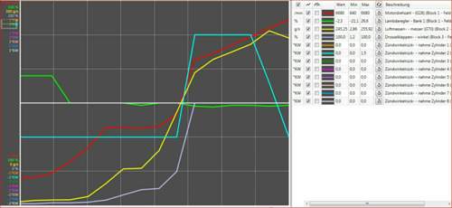

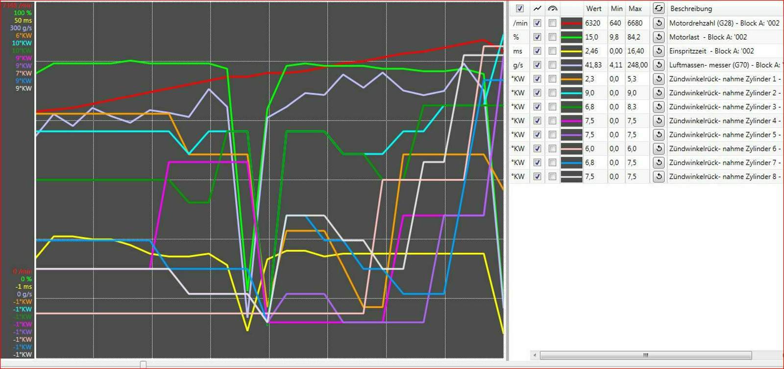

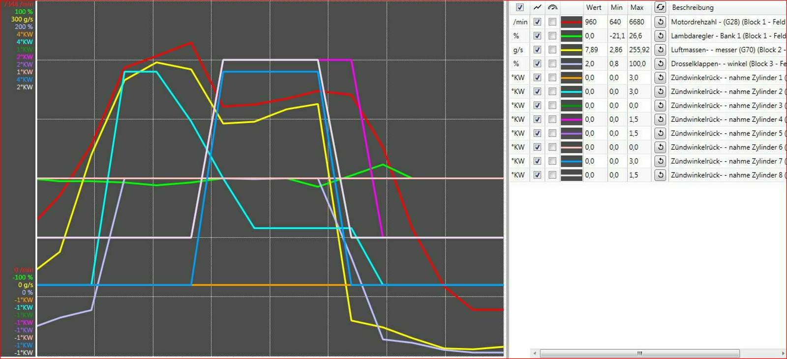

Langer Rede kurzer Sinn: heute eine Extra-Runde gedreht um meinen vor einem Monat bei Audi bestellten 3,0 TDI Ansaugschnorchel abzuholen. Gemessen wurde die Luftmasse, Drosselklappe, Drehzahl und den Lambda-Regler ( leider die falsche Bank ) nebst allen Klopfhüben. Das Ergebnis ist erstaunlich: die größten Klopfregelhübe waren gerade einmal 3 Grad, manche Zylinder haben gar nicht geklopft. Bei einer Ansaugtemperatur von etwa 22°C sind 256 g/s Luftmasse auch okay. Nicht berauschend aber okay.
Jetzt frage ich mich: klopft es nicht weil es um 20°C waren, liegt es am Avia Gas für rd. 60Cent/Liter oder an den Denso Einmassenzündkerzen ?
Ich tippe auf Temperatur und die Zündkerzen. Ein möglicher weiterer Grund mag sein, dass der Motor "frei gebrannt" war. Ich finde den Unterschied bei den Klopfwerten ganz erstaunlich. 6 bis 9 Grad sind schon viel...
Fahren tut Gasy schön - ich habe NICHT den Eindruck "ein totes Pferd zu reiten" - ganz im Gegenteil: Gasy ist ziemlich lebendig ( trotz armseliger Kompressionswerte ).
Die Ergebnisse der Messung stimmen mich optimistisch dass der SUPER-BBK gut geht...
