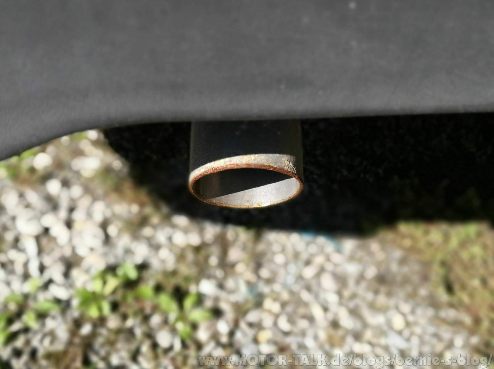

Der fährt sich wie ein Diesel - von irgendwo 1600 bis 3000 /min geht es spürbar schneller, darüber ist tote Hose und das Endrohr ( Puff vor mehr als einem Jahr gewechselt ) ist blitzeblank.
Und die wollen Euro2 verbieten ? So ein Scheiß !

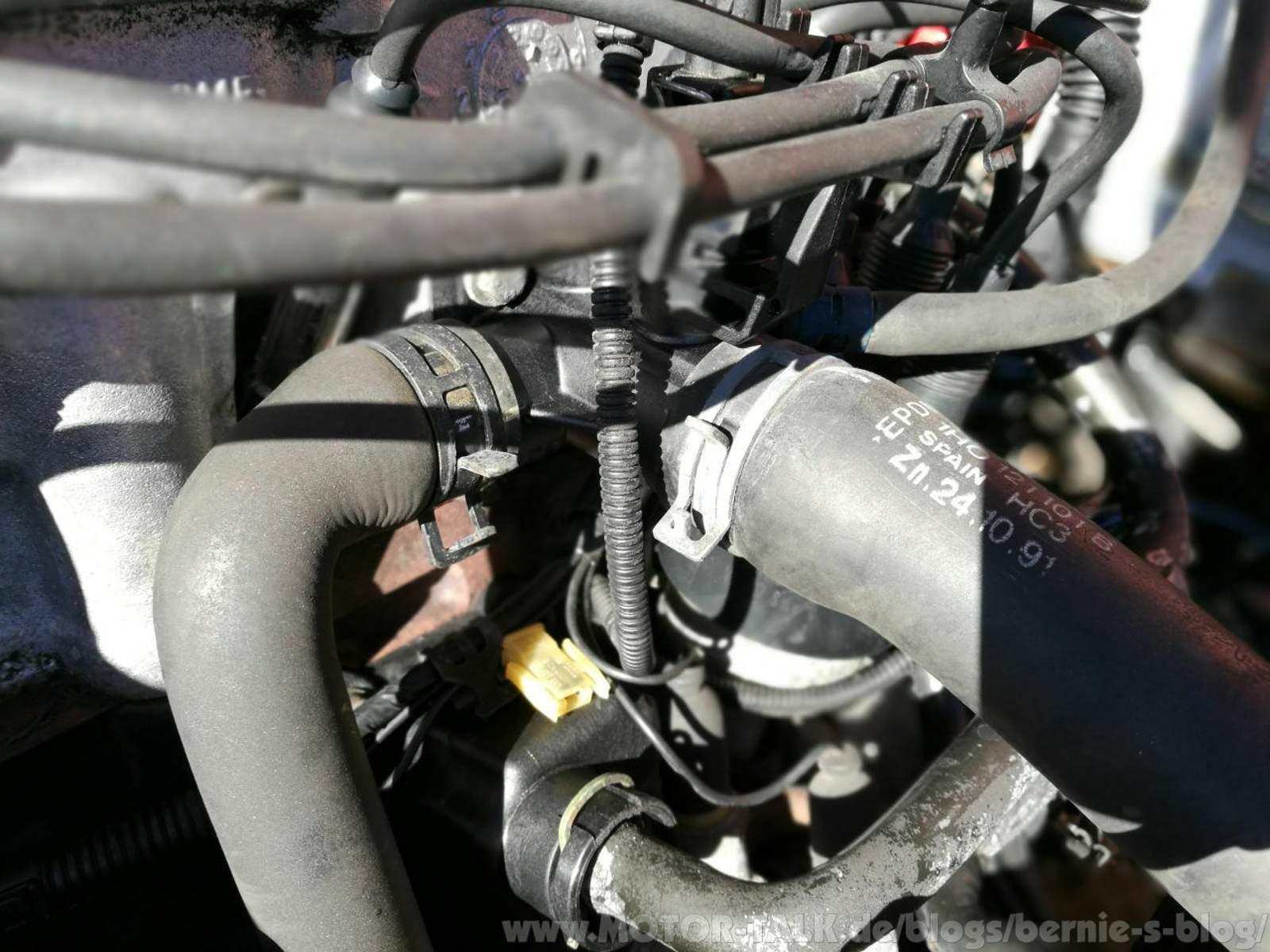

Ich habe dann so an den Schläuchen gedrückt und gequetscht, weil scheinbar seit meiner Auffüllaktion der Wasserstand nicht wesentlich gefallen war und vermutlich immer noch Luft im System ist.

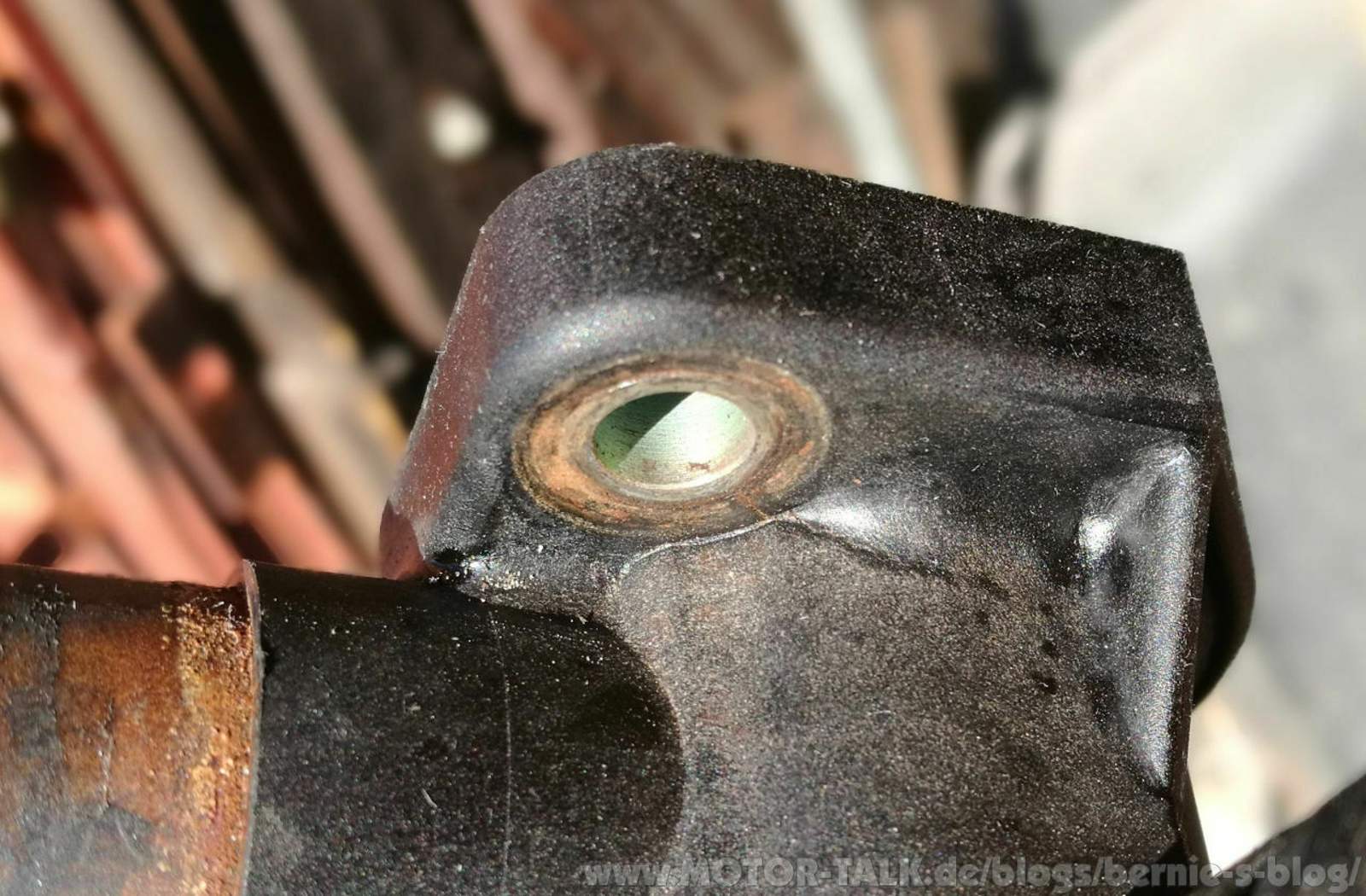

Ich drücke und walke so vor mich hin; übrigens der fette Schlach zum abartig überdimensionierten Kühler wird ziemlich heiss; als ich am Kühlwasserstutzen ein winziges Funkeln von Wasser sehe. Links oben an der Schraube.
Der Alte ( ich ) ist auf einmal hellwach und sprintet zur 10er Nuß mit Ratsche um die lose Schraube erst anzulösen und nachzuziehen. Gedacht - gemacht und das nichts von Erguss hat sich binnen Minuten zum starken Tropfeln entwickelt.

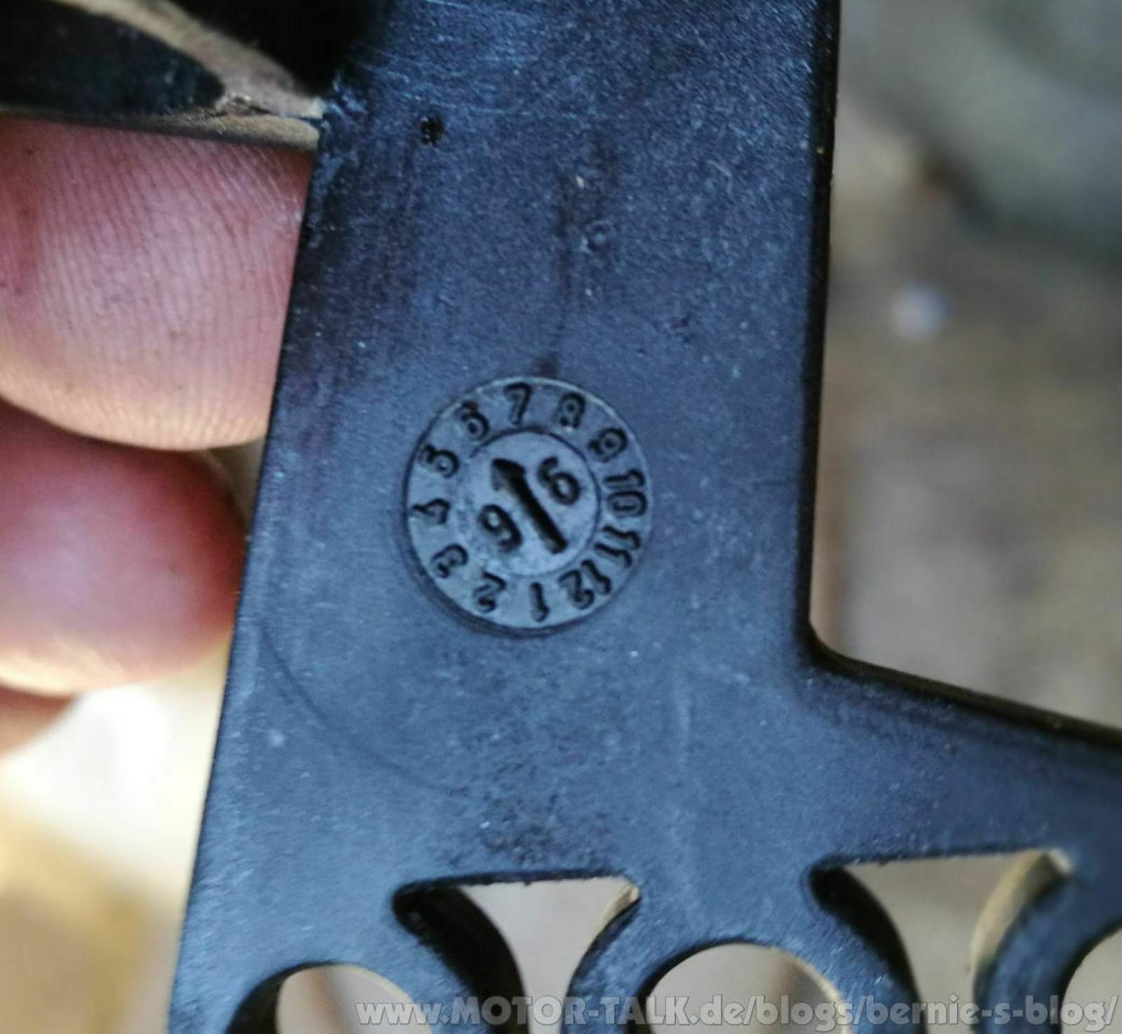

Ist zwar nicht exakt der gleiche, aber das Optionsloch wurde auf meine Rechnung mit einem Blindstopfen, einem O-Ring und einer Plastikhalteklammer verschlossen.

Das Cleverle hat sich für EntlüftungsSchlauch in den Ausgleichbeälter entschieden:
Oben ab -> Schlauchende in leeren Knister und mit Pressluft in den Ausgleichsbehälter geblasen.
Bis zur Abgangshöhe von diesem Schlauch landet alles im Kanister. Dann umgesteckt und ( mit der Sandstrahlpistole ) gezogen. Ausgleichsbehälter füllt sich.... Dann den Schlauch abgeknickt und mit der Gripzange verschlossen.
Und so konnte ich ohne Sauerei den Flansch tauschen - total easy !
noch ein bischen mit Schleifpapier den Kopf saubergemacht ( AUA - is ja heiss ! ) und den Sensor und die Schläuche in aller Ruhe umgesteckt.
Am Schluss wieder das noch warme Wasser in den Ausgleichsbehälter zurück, den Motor ein paar mal auf 7 1/2 gedreht und gut ist's.

Endrohr EURO 2 - blitzblank
