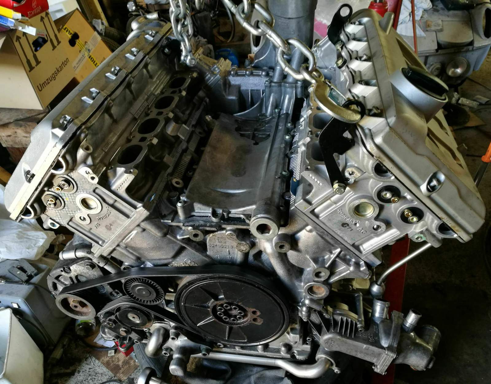

Grund genug eine Flasche Schampus zu köpfen - ich mach' mir aber aus dem Brunzwasser nichts - also ins Eulengreut zu meinem Nr. 5 gefahren und sanft an dem herumgeschraubt...
Ich habe ja immer noch Muskelkater von den 20 Zylinderkopfschrauben 60 Nm + 2x 90° -> das zieht !
Ölpeilstab, Dichtungen der NW-Magnetventile und andere schöne Sachen sind verschraubt. Die Deckel sind nur provisorisch drauf damit das Öl nicht herumsabbert.

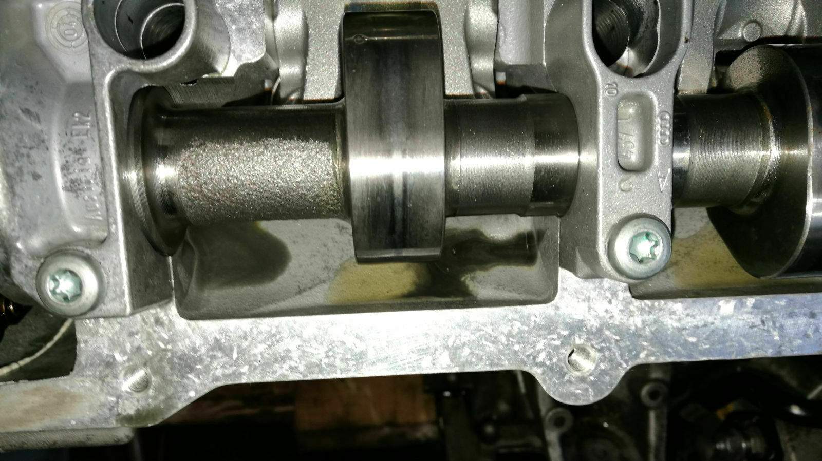

Bemerkenswert die Farbe des Öls das aus den Nockenwellenlagern herauskommt: schwarz wie Tinte.
Ich bin ja gespannt wie das Ding geht und wieviel er braucht. Der Avant kommt zur Zeit mit 0,5 Liter 5W50 auf 1000 aus, packen wir ihn in Cabby ?
ein paar Bilder:
Nr. 5 mit unten verschraubten Hauben ( damit das Öl drinbleibt )
