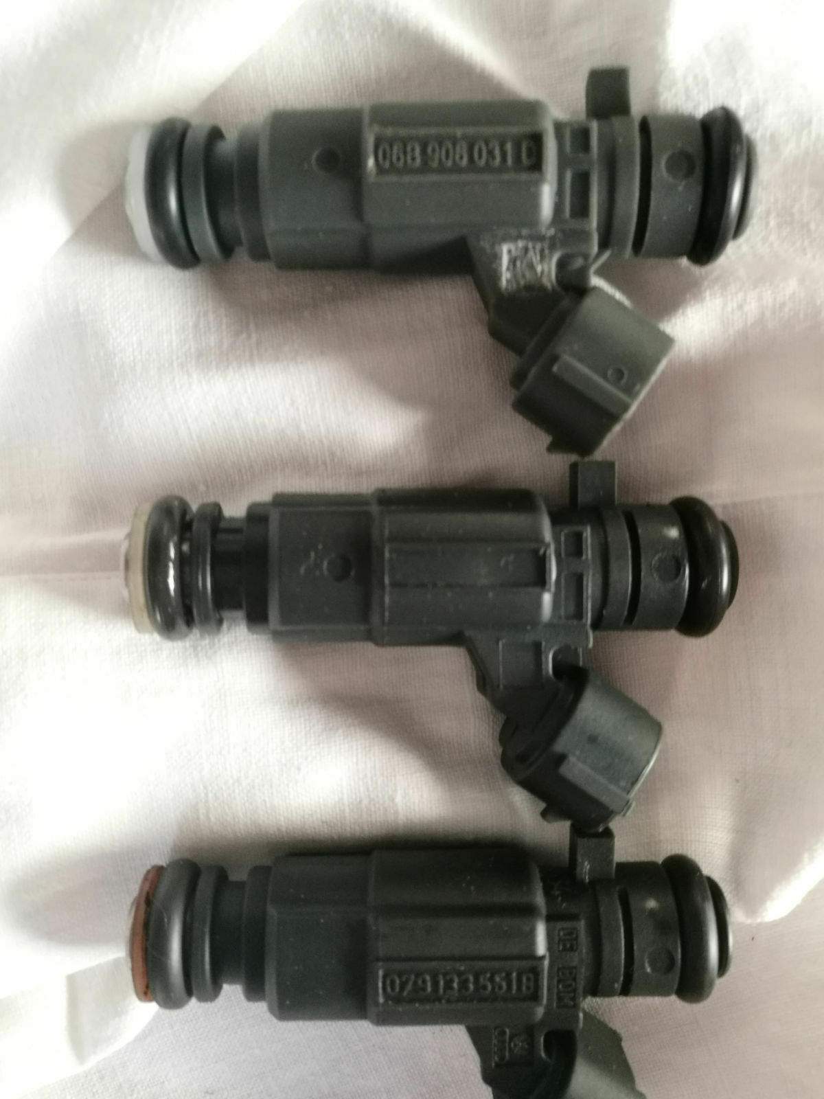

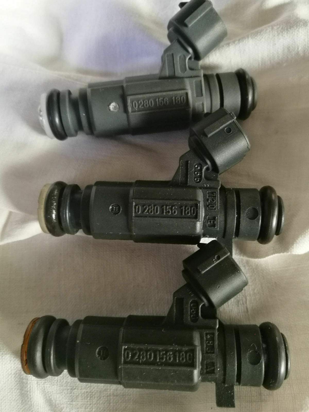

Nachdem 4/8 der Einspritzventile (EV) aus China tatsächlich mal angekommen sind, MUSSTE ich die Dinger prüfen.

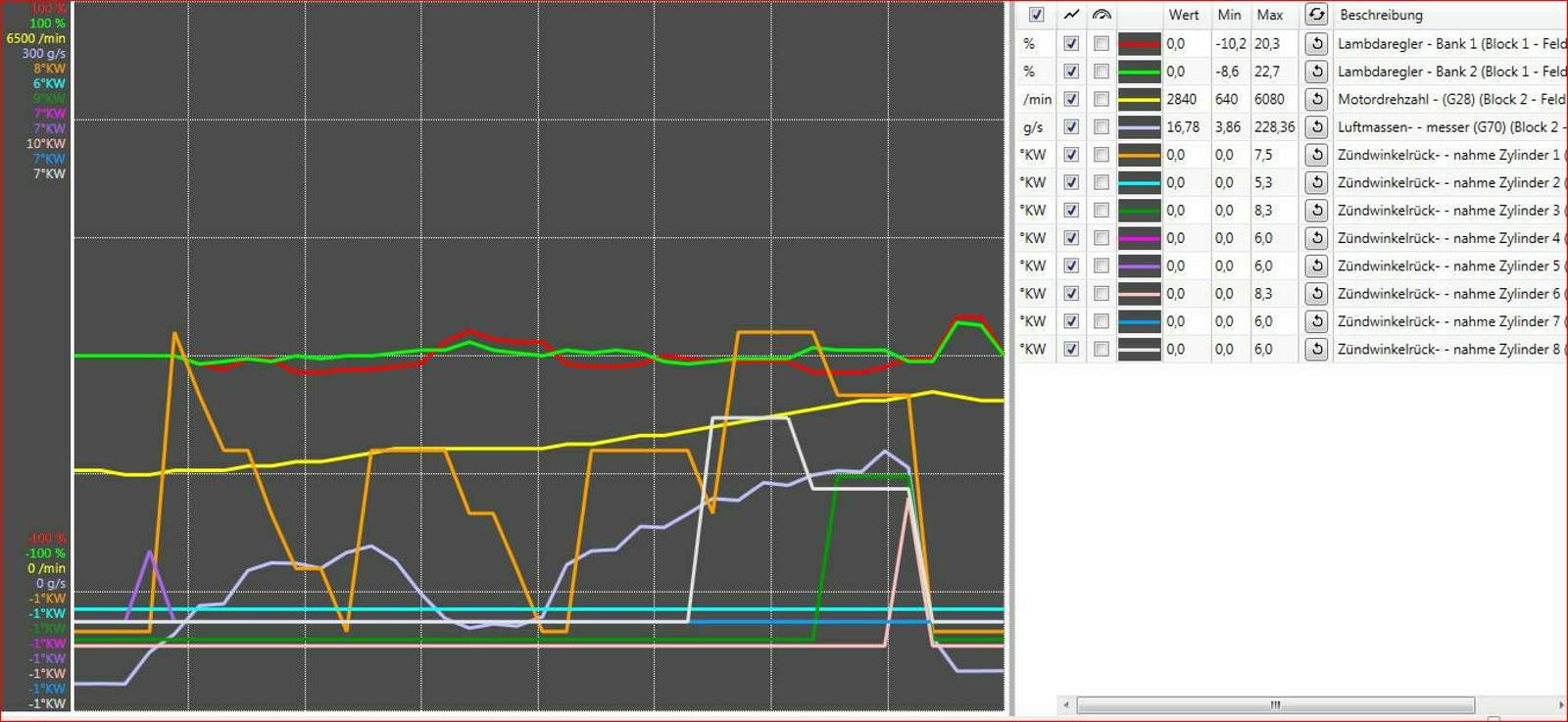

1. Eine Messung von Drehzahl, Last, Luftmenge und Klopfregelhüben vor der Operation

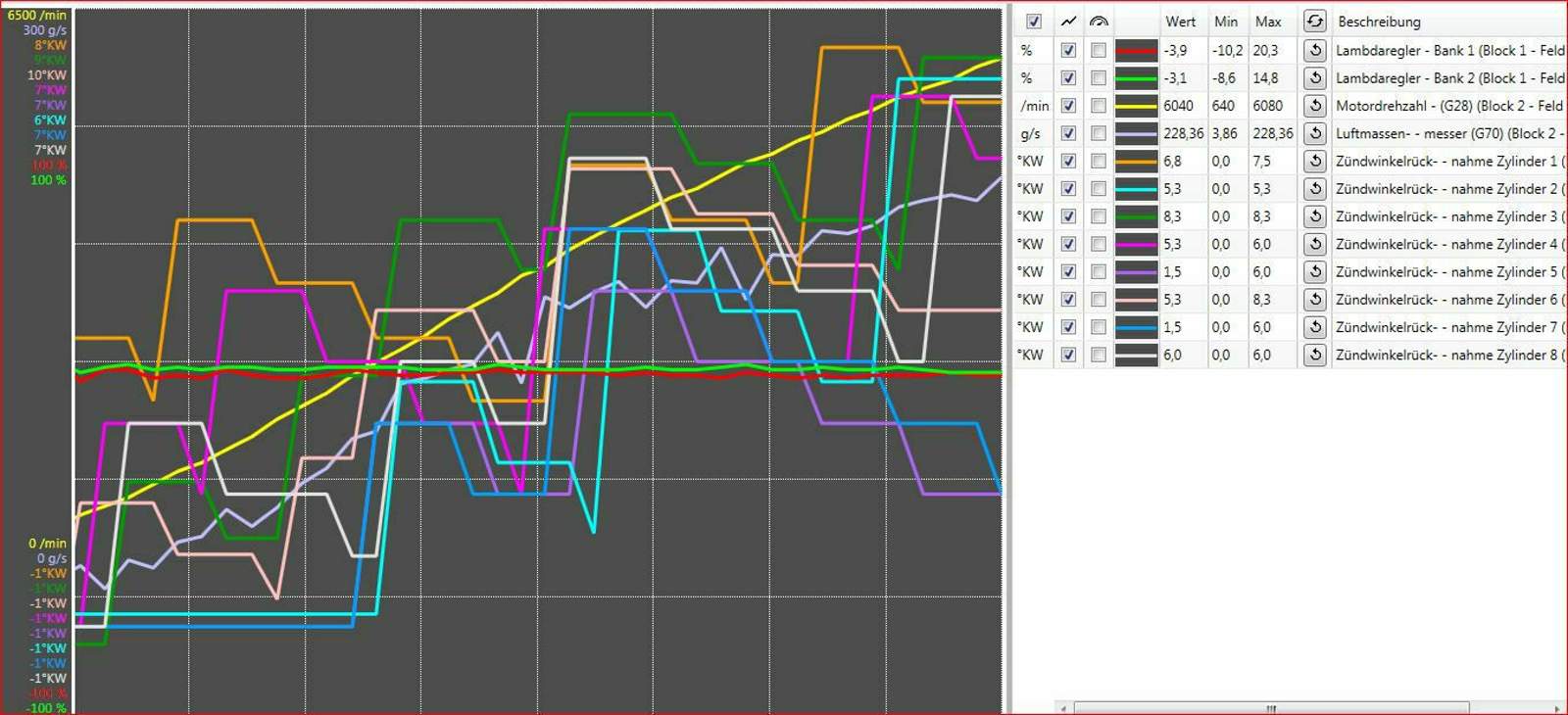

3. Probefahrt mit Messung der Lambda-Regelhübe, Drehzahl und Luftmenge nebst Klopfhübe

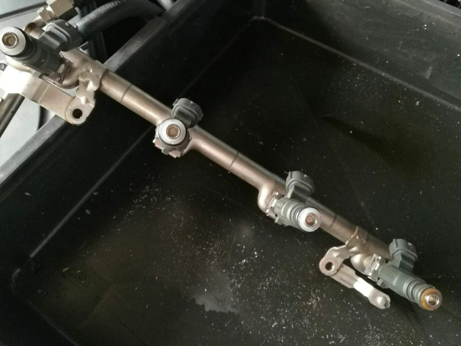

Der Tausch war erstaunlich einfach. Ungeschickt war natürlich, dass der Tausch ambulant erfolgt ist - ich bin mit dem Auto in meine Werke gefahren auch weil der Rost auf den Bremsscheiben nach 14 Tagen Standzeit im täglichen Regen mal wieder herunter musste. Also war der Motor bestens "warm". Um zu verhindern dass das Benzin aus dem heißen Rail herausspritzt habe ich die Sicherung der Kraftstoffpumpe gezogen und ein paar mal gestartet. Der Rest war einfach: Abdeckungen weg, die Stecker der EV ab ( heißheißheissss ! ), 4 Schräubchen M6 heraus und das rail herausgezogen.
Die EV sind nur gesteckt und mit einer Metallklammer gesichert. Die Wanne für den "Fall der Fälle" war komplett überflüssig / es ist kein Tropfen Benzin beim Tausch heraus- wasauchimmer!
Mit einem Sprüh Silikonspray habe ich die O-Ringe der EV eingesprüht und die EV im Rail und anschließend das Rail im Saugrohr versenkt.

Die Ausgangsmessung war bei 24°C, die Messung mit den neuen EV auf Bank bei ca. 32°C. Man sieht größere Klopfhübe auf Bank 2 nach dem Tausch. Auf Bank 1 sind die Klopfhübe NICHT nennenswert größer geworden. Zyl.1 und 3 haben die Plätze getauscht.
Wenn man die Spanne bei den Lambdaregelwerten betrachtet sind wir bei je 30%. Bank 2 fettet um knappe 2% mehr an als Bank 1. zu guter Letzt:

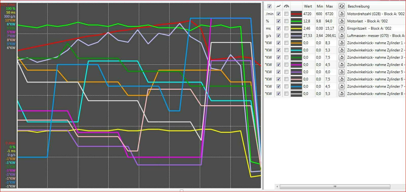

4. 266 Gramm Luftmenge pro Sekunde heute morgen bei 24°C entsprechen 270g/s bei 20°C. Luftmasse von Avaudi ist in Ordnung; im Chart sieht man den Zusammenhang Luftmasse-Drehzahl schön. Pro 1000/min wächst die Luftmasse um 40g/s. Bei 3-4 1000/min ist die Füllung besser und es sind etwas mehr als 40g/1000/min

Jetzt hatte ich zum zweiten mal das Problem, dass das warme Auto >2 Stunden Standzeit nicht startet ! Es sieht so aus als ob es da ein Problem mit den China-Spritzen gibt. In der Vergangenheit gab es mit Kalt oder Warmstart keinerlei Probleme ! Möglicherweise sind die nicht dicht und fluten das Saugrohr/Brennraum während der Standzeit.
