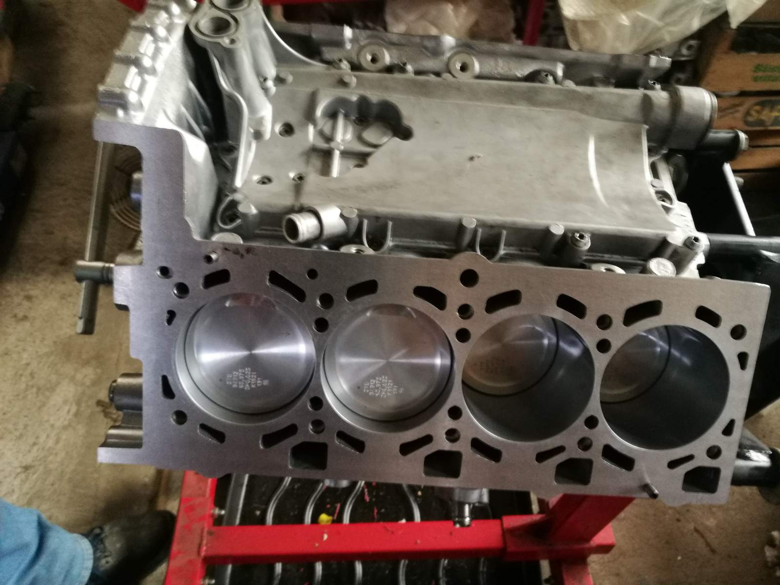

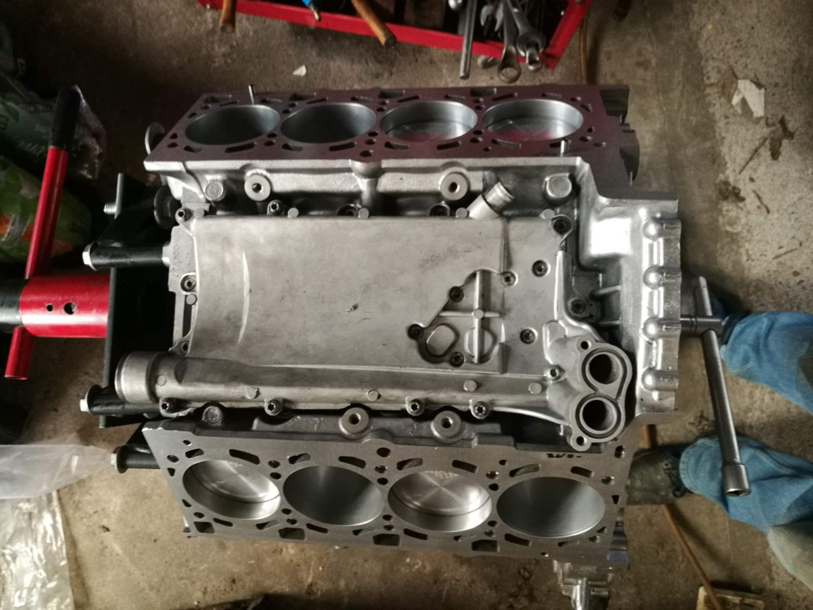

ich habs durchgezogen:
4793 oder wars 4937 ? ist weitgehend zusammen. 86mm Bohrung gibt 4312 ccm
als Goodies mit Honbrille gebohrt und gehont, Block geplant, Köpfe auch, neue Führungen und gefräste Ansaugkanäle. Schrick NW sind auch drin.
alleine das sollte für knappe 400 PS reichen.
weil ich so viele Lagerschalen aus China habe, wurden die HL oben und die Pleuellager vom VR36 verbaut, der Rest ist original Audi gebraucht.

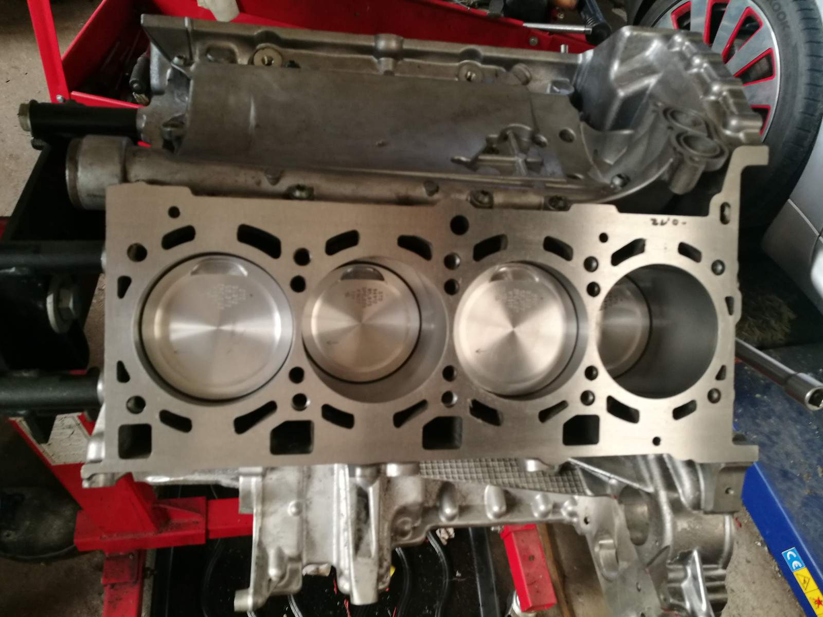

weil das Kolbenmaul so weit ist, kann das kleine Auge vom Pleuel große Strecken auf dem ( verstärkten ) Bolzen machen; was zu Montageproblemen geführt hat: das Pleuel ist nicht senkrecht zur Kurbelwellen-Längsachse und dann verklemmt sich das Pleuel auf dem Hubzapfen -> man kann die KW nicht drehen um die Pleuelschrauben anzuziehen. 60 Nm und Nachknacken mit 70 Nm sind es geworden.
Größter Knackpunkt war, ob die Kopfdichtung mit innen 86mm mit den Kolben im Zylinder mit 86mm zurechtkommt. Deshalb habe ich den Motor durchgedreht, als die Köpfe noch nicht drehgewinkelt waren. Ich habe keinen Widerstand gefühlt und die Köpfe mit 90 Nm + 45° geknackt. Die Zylinder sollten auf diese Weise rund sein. ( Honbrille ? ! )
Der Steg zwischen den Zylindern ist absolut grenzwertig dünn mit 4 mm ( orichinol 5,5 mm )
ah - fast vergessen: die Kolbenringe 1 und 2 wurden am Stoß verrundet. Es ist echt doof, wenn die schönen Zylinder verriefen, weil irgendwelche scharfe Kanten am Stoß sind.
Erstaunlich fand ich, dass der zweite Ring ( Nasenminuten- ) das korrekte Stoßspiel ( bei mir 0,2 - 0,25 mm ) hatte, der erste Ring aber zu eng war ! 0,2 mm war es - benötigt werden aber 0,25 bis 0,3mm.
Kolben Gewicht: wir sind komplett bei 420g. irgendwo 6 bis 12 Gramm mehr als orichinol. ( vor den verstärkten Kolbenbolzen mit strammen 109g war es identisch zu Audi/Mahle ) Natürlich wurden die Kolben gepaart. die mittleren 2 und die äußeren 2 jeweils einer Bank. ( bei dem vorliegenden Crossplane-V8 sind diese Kolben je 180° auseinander und gleichen sich wuchtig aus )

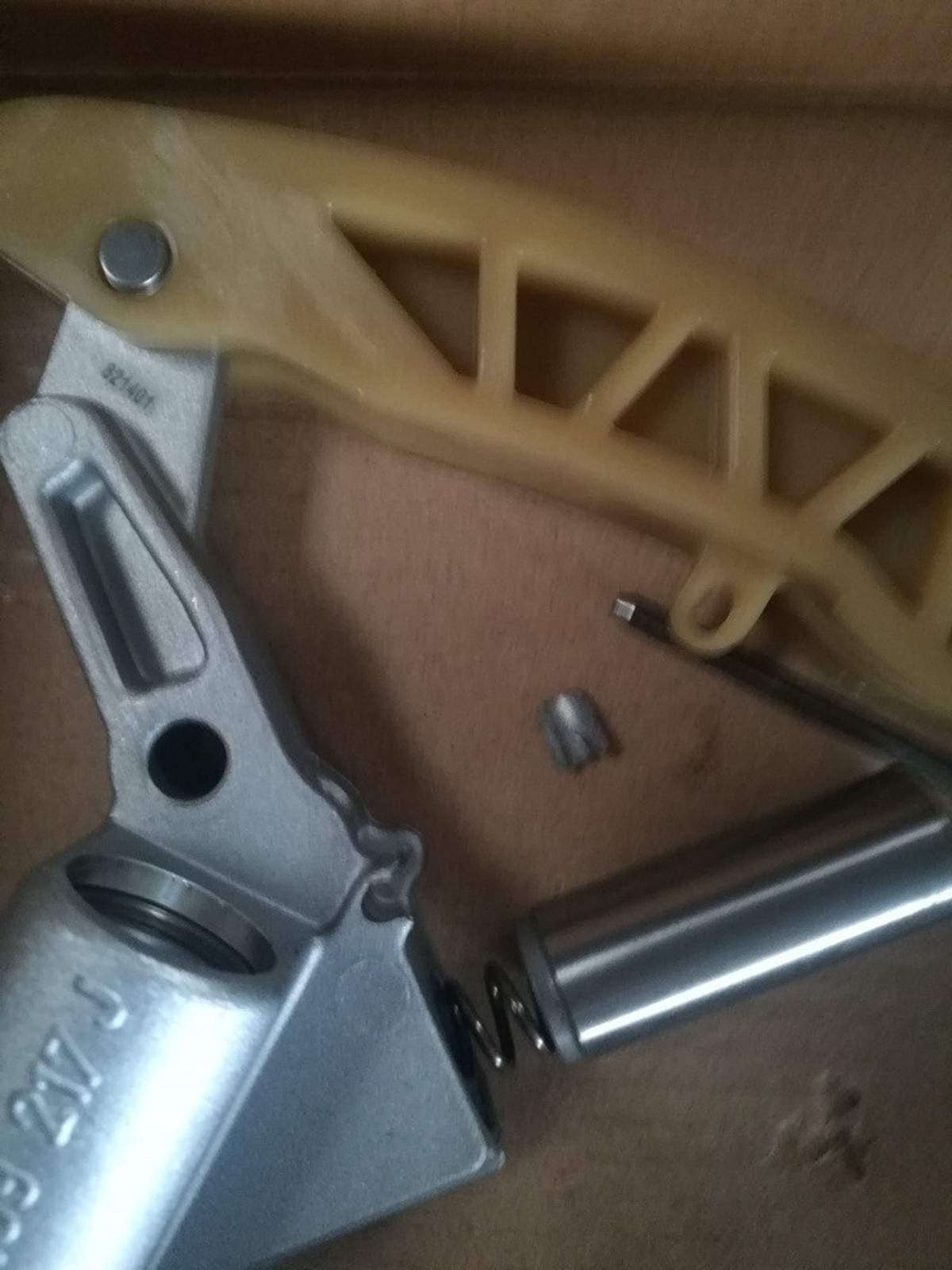

Morgen muß nur noch der Steuertrieb... Da kommt mein zweiter Satz Chinakracher rein. Ketten original IWIS gebraucht. Leider ist ein Spanner doa ( dead on arrival ), die Öse für den Sicherungsstift ausgebrochen. Aliexpress stellt sich doof: ich soll den Satz ( höchstpersönlich verzollt ) auf meine Kosten nach China schicken: Arschlecken
das muß einem klar sein: in so einem Fall steht man im Regen. also nur bei überschaubarem finanziellen Risiko in China kaufen !

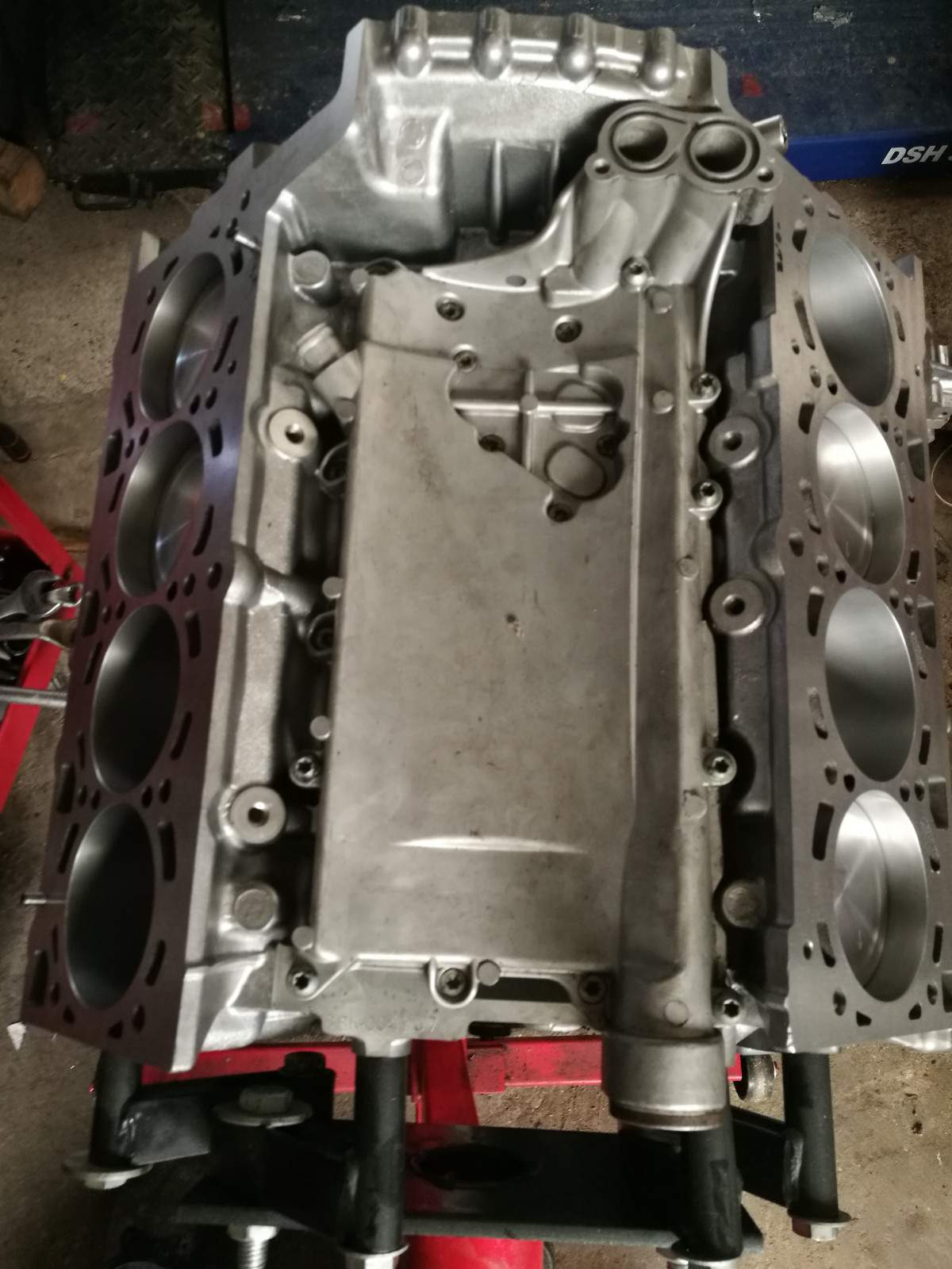

heute wurden die hinteren Steuerkastendeckel verschraubt / ge Mannol ed. Mit dem Mitnehmerblech verschraubt lässt sich der Motor mit dem Anlasser leicht durchdrehen. Die erfolgte Kompressionsdruckmessung ( niegelnagelneu und kalt ) ergab min. 10 Bar auf allen und mit bestromten Verstellern Werte zwischen 14,5 und 15,5 Bar - sehr ordentlich !
ja, ist weniger als beim Super-BBK, aber: der Super-BBK ist für LPG höher verdichtet. Weil dieser Motor aufgrund der zugekauften Kolben ( mit Mulde ) für den Betrieb mit Benzin ( 95+ ROZ ) vorgesehen ist, ist eine leicht gesenkte Verdichtung sogar besser ! Ein Kollege ( aus der damaligen Entwicklung ) hat eine geringere Grundverdichtung sogar empfohlen. Das alte Lied: wegen größerer Klopftendenz ( bei hoher Grundverdichtung ) weniger Grundzündwinkel -> schlechtere Leistung und mehr Verbrauch.
