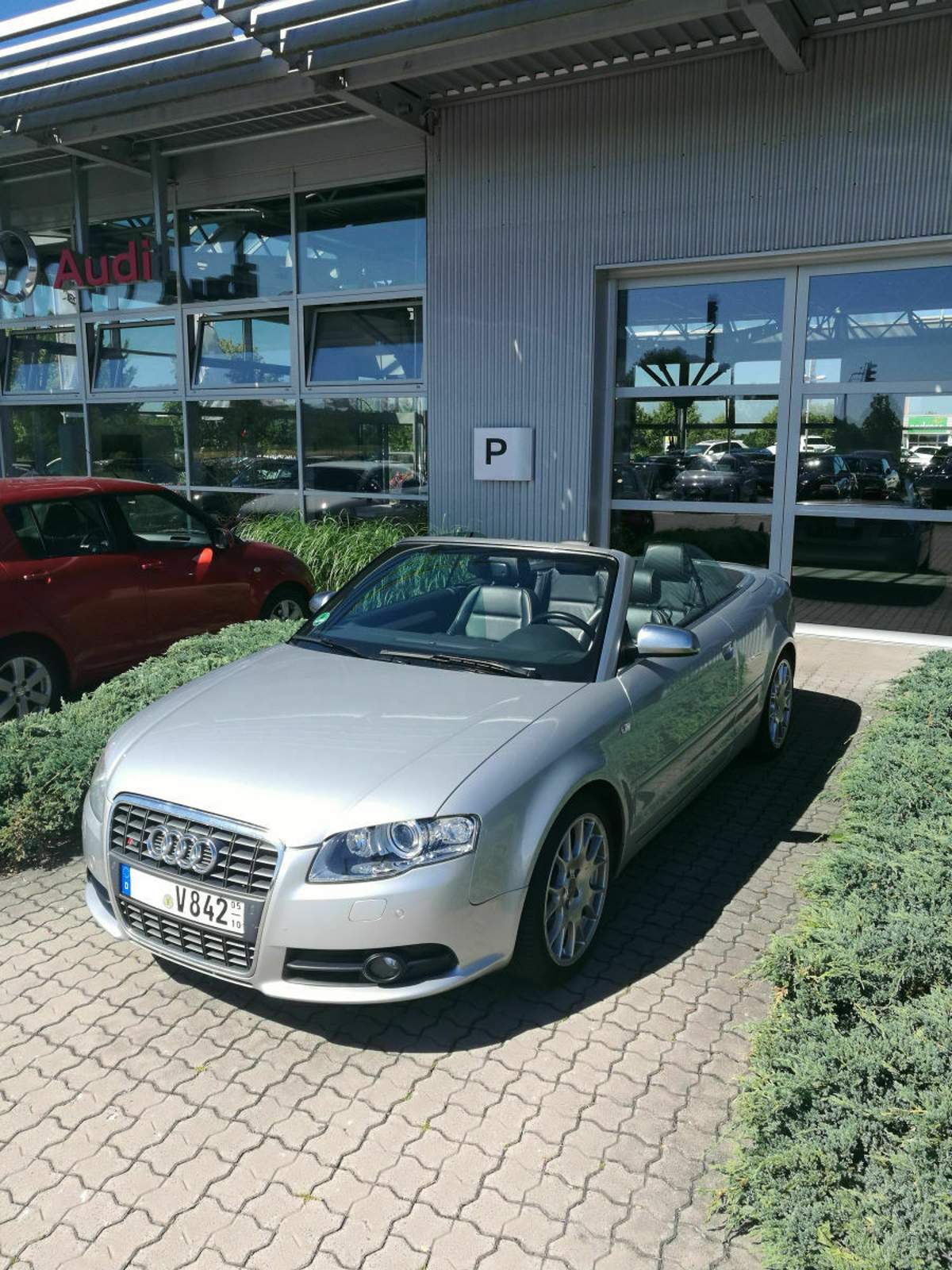

Also rüber zu Cabby, den 5 Liter Shell Ölkanister gegen 5 Liter Kühlwasser getauscht und das V8-Triebwerk gestartet: kein Geräusch da das da nicht hingehört. perfekt - so muss das sein !
Weil ich immer noch keine Lust auf Autobahn hatte ( und offen macht BAB eh' keinen Spaß ) bin ich eine große Runde Richtung Nördlingen gefahren. An der Tanke das günstige E10 reingemacht, im ersten Gang vom Hof gerollt und den Deckel aufgemacht. Schon cool; ein wenig bluffig. Aber wer ein S4 V8 Cabrio fährt muss das ertragen können...
Im Gegensatz zu meiner ersten Probefahrt hat er schnell die Betriebstemperatur zu 90°C angezeigt.
Ich muss den Motor ja noch einfahren. Also erst gemütlich warmgefahren. Und wisse: bei Kühlwasser Anzeige 90° kann das Wasser immer noch nur 60° haben. Das Öl kannn dann noch einmal 20 Kelvin kälter sein. Also bescheidene 40°C. Also noch mal 10 km obendrauf gefahren bevor er "Feuer" gekriegt hat.
Hohe Lasten und Schubphasen sollen sich ablösen. Schub anstatt Leerlauf deshalb, weil Partikel aus dem Einlaufverschleiß durch das Spritzöl aus den Kolbenspritzdüsen weggespült werden sollen. Die Kolbenölspritzdüsen sind öldruckgesteuert und im LL nicht aktiv.
Mittlerweile sind 600km drauf. Das Ding zieht sehr gut und klingt geil. Benzinverbrauch unter 10 Liter. Ölverbrauch ? ganz schwierig ! Ich sehe das Öl am Peilstab nicht weil es so sauber ist. Ich warte auf die ÖL-MIN Warnung. Besser als mit dem "alten" Motor ist es auf jeden Fall.
Ich fahre die 1.000km voll und mache dann mein geliebtes HBN rein. So sauber wie das Öl nach 600km ist braucht es bei 1000km keinen Ölwechsel. Ich kann mir ja mal den Filter anschauen.
So: schön und unpraktisch haben wir schon festgestellt. Schwarze Ledersitze und das schwarze Verdeck sorgen bei derzeitiger Sonne für sehr unangenehme Temperaturen im Auto. Offen stehen lassen geht auf gar keinen Fall. kein Problem - Klima geht auch.
"Silberne" Sitze, silbermetallic, Wärmeschutzverglasung und Solarhubschiebedach ist temperaturmäßig definitiv besser.
