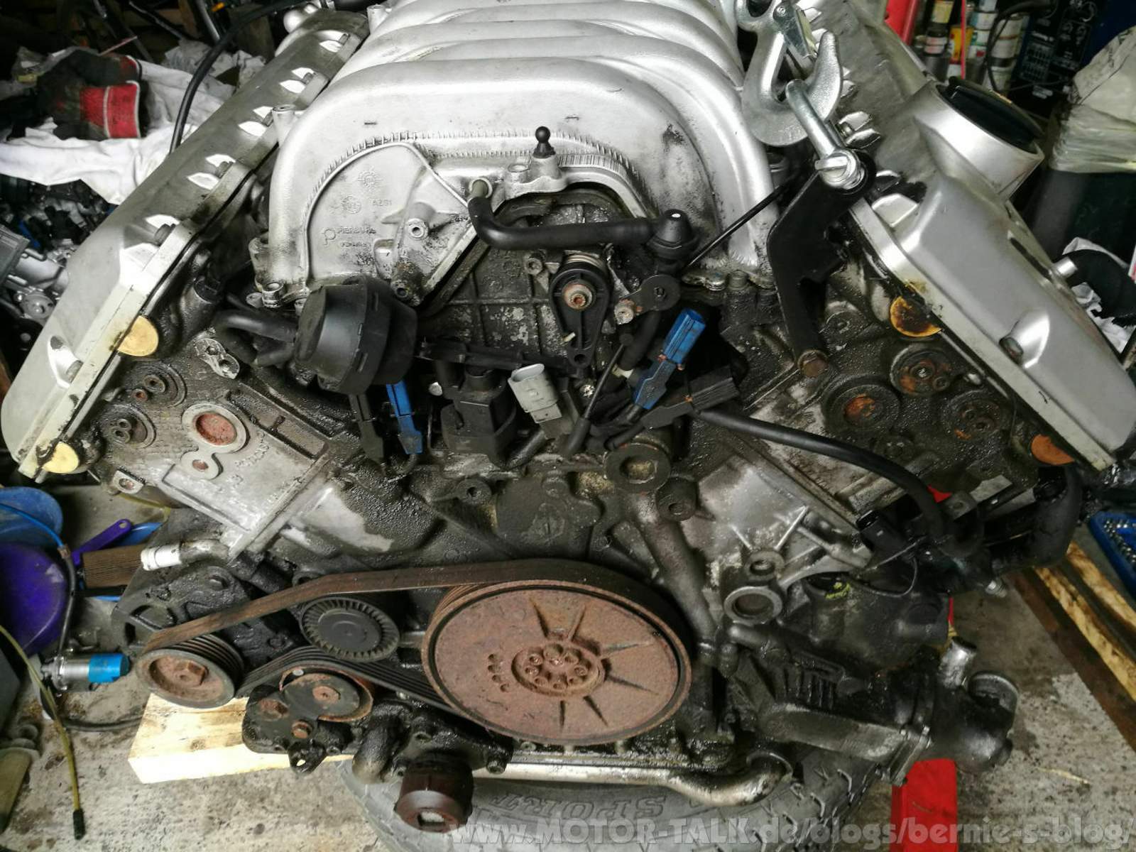

Ein paar Fotos gemacht und angefangen das Ding zu zerlegen.

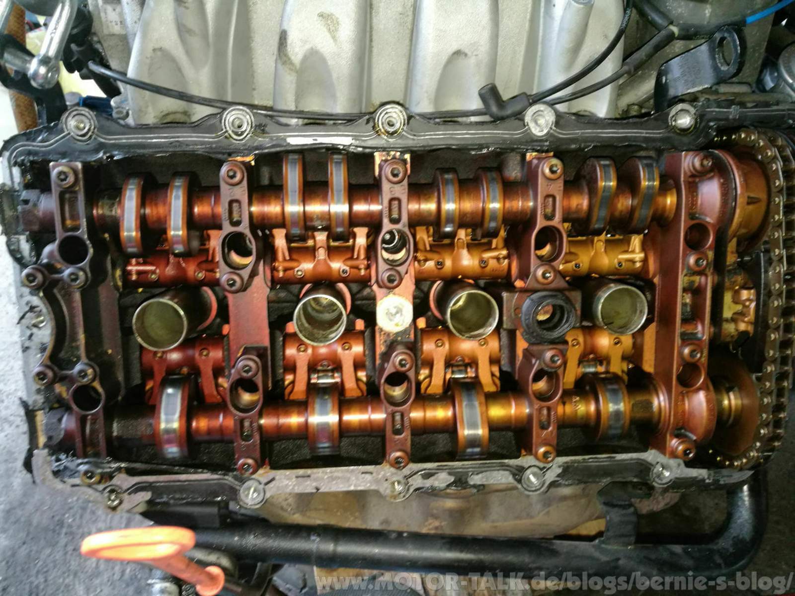

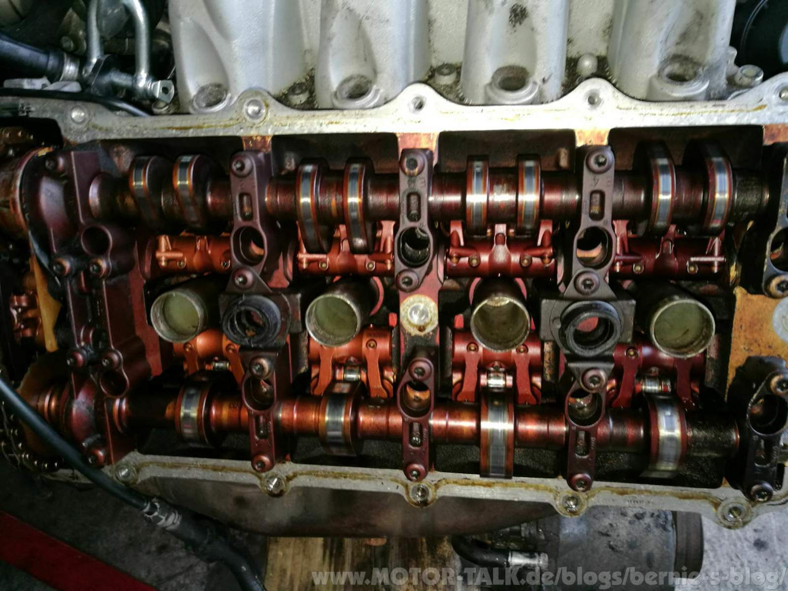

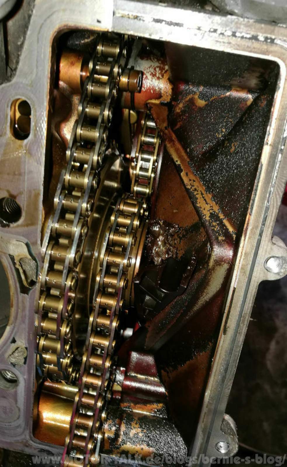

Ich hatte übrigens recht: die obere Führungsschiene hat es richtig zerlegt ( längs gespalten und schon nicht mehr auf den Führungsstiften ) und mindestens alle mittleren Einlassventile haben aufgesetzt. Ist nicht ganz so schlimm wie bei Nr.4, aber 8 Ventile zum regulären Preis sind auch 400 Euro.

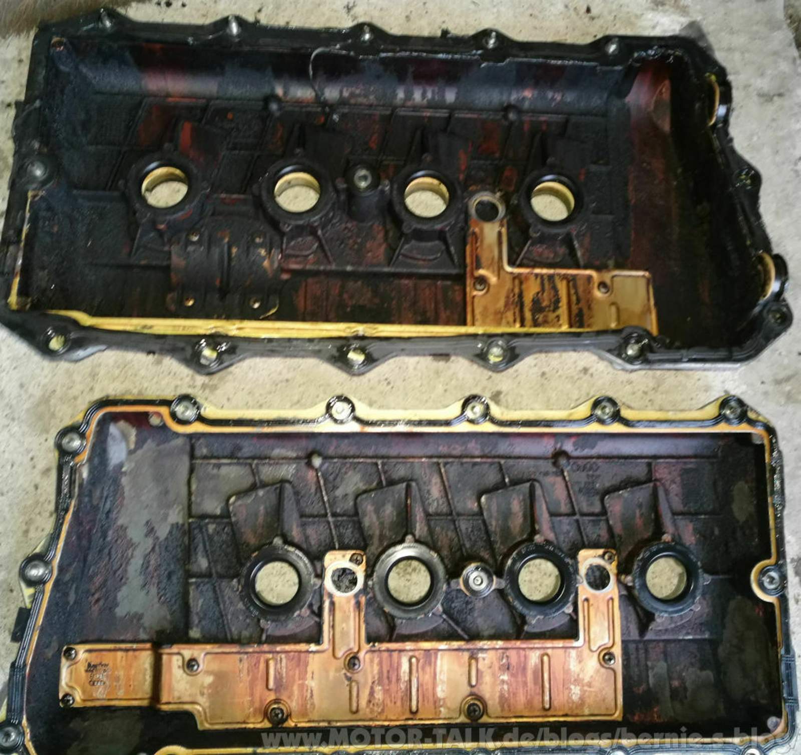

Ein erster Blick auf die Zylinder sagt: Kolbenboden sauber, keine dicke Kohle -> Ölverbrauch war in Ordnung. Aber ein Blick in die Ventilhauben sagt: der Motor war arm dran weil entweder hat es schlechtes Öl bekommen oder die Intervalle waren deutlich! zu lang. Es sind übrigens B6 Ventilhauben montiert - wieso ?
Und entgegen anderst lautenden Gerüchten kann die Saugrohr Klappenwelle am B7 auch festgehen.

Mindestens 8 Einlassventile müssen ersetzt werden und wieder die beiden langen Führungsschienen im A-Trieb.

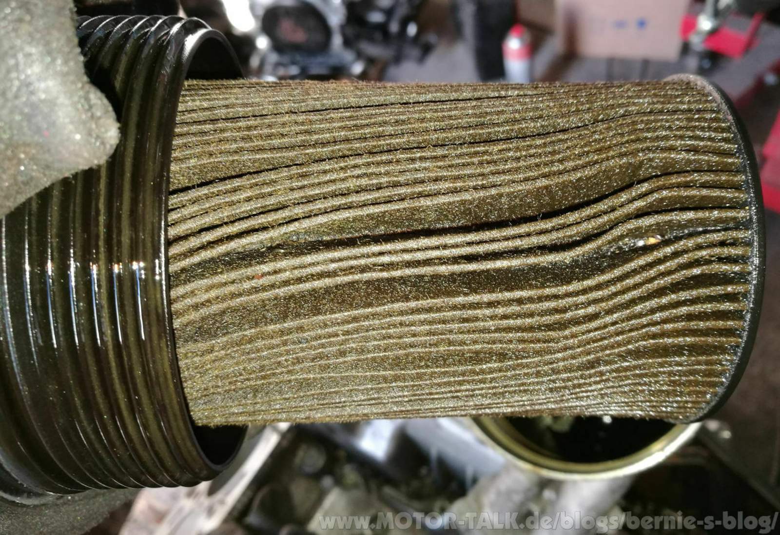

Ach ja - die Köpfe sind ziemlich trocken ( Öl ) gewesen. Lt. Verkäufer ist der Motor ohne Öl. Und das, was drin war war wohl ziemlich dick. Den Ölfilter hat es fast zusammengeknüllt. Fachbegriff: kompaktiert. Das entsteht wenn ein zu großer Differnzdruck ansteht, sprich das Öl zu dick, die Temperatur zu nieder oder die Drehzahl zu hoch ist oder einfach alles von dem.
