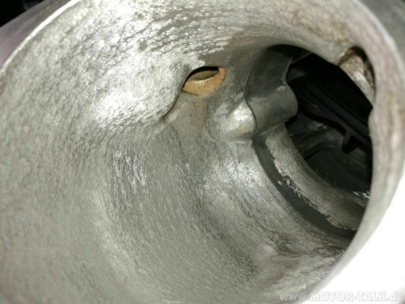

Im Gegensatz zur Ölwanne, wo 3 Schrauben ums Verrecken nicht passen wollten ( natürlich die, wo man beschissen hinkommt ) hat das Saugrohr keinerlei Widerstand geleistet. Und es schliesst so gut, dass ich in den von mir gefrästen Kanälen keine Stufe erfühlen kann. Die 8 Stk. M3 Schrauben, die die Innenteile festhalten habe ich herausgedreht, Gewinde abgeblasen, entfettet, mit LMhf eingekleistert und wieder festgezogen.
Vollständig habe ich das Ding immer noch nicht verstanden. Besonders verwirrt bin ich beim Saugrohrunterteil, wo insgesamt 24 Kanäle zu finden sind.
Man sieht, dass ich hier und da etwas Material entfernt habe und dass die Teile entglitzert sind.
Der Stutzen passt auch, ich hätte noch mehr Material entfernen dürfen, die Stufe ist aber nicht gross. Nur die Dichtung der Drosselklappe passt nicht richtig - man kann fühlen dass die etwas in den Kanal hineinsteht. Ist aber winzig und vielleicht hilft diese Stufe, dass die Strömung an der Biegungsinnenseite sich nicht ablöst...
