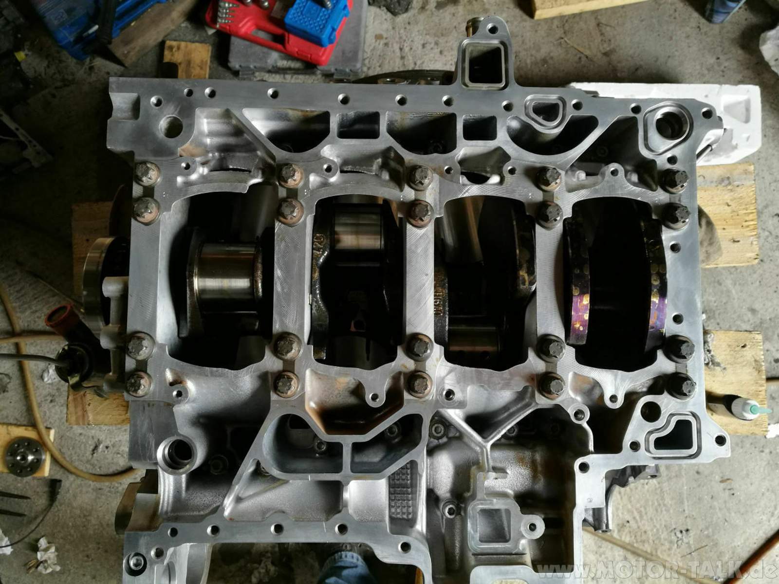

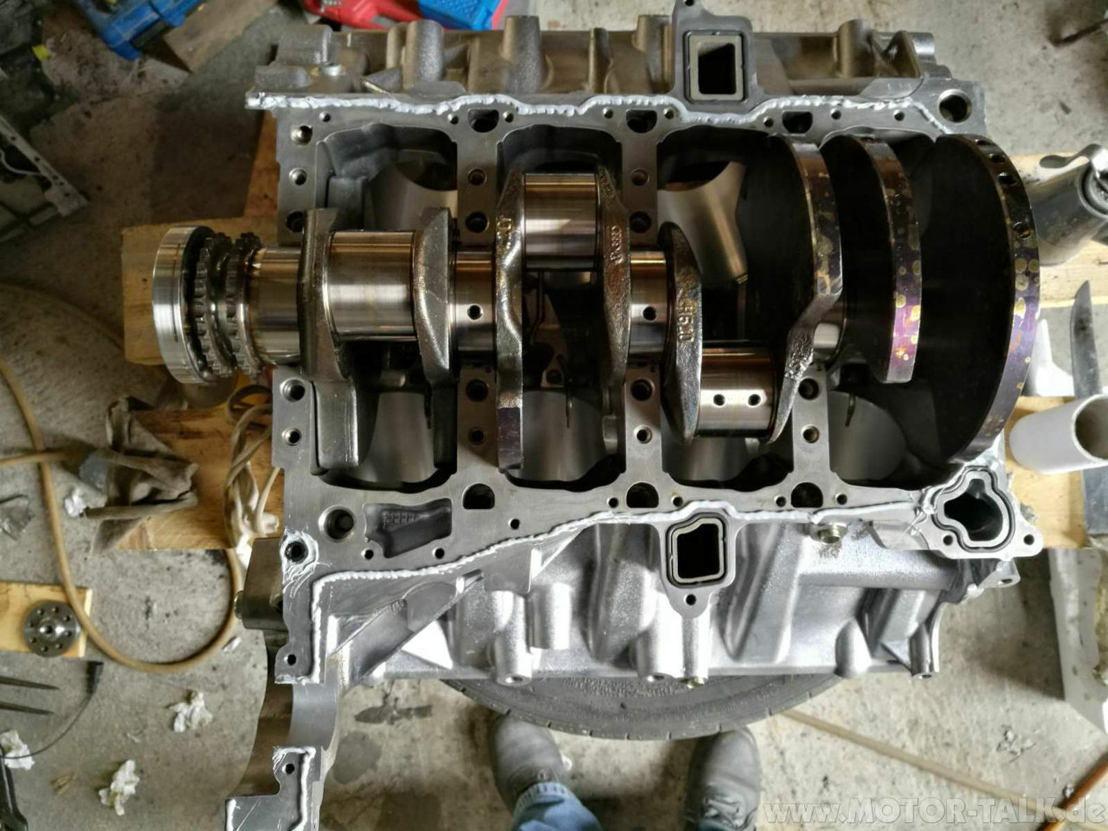

Ja ! Nach gefühlt unzähligen Versuchen die richtigen Dichtungen zwischen Zylinderkurbelgehäuse und Bedplate zu bekommen hat es heute endlich geklappt !
Sofort habe ich die Lagerschalen reingeschmissen und die Kurbelwelle beigefügt. Zuvor die ganzen Schrauben entfettet / entölt und die Ölbohrungen der KuWe durchgeblasen.
Jetzt ist der Block wieder zu.
Auch wenn ich die Axiallager ( als Automat ) nicht wirklich brauche, gehören sie doch hinein...
Ansonsten würde die Flucht der Ketten nicht stimmen und der Wandler im Getriebe wandern.....
Warum ich das erwähne ? weil beim Aufsetzen des Bedplates die darin eingelegten Axiallager herausfallen. Im Bedplate sind Nuten eingefräst, damit die Lager sich nicht mitdrehen. Beim Drehen der Kurbelwelle im Gehäuse (-oberteil) bleiben die lieber an der Kurbelwelle hängen als im Gehäuse ! -sehr widersinnig
Ja - was tun ? Sekundenkleber bzw. Silikon ( hatte ich ja schon in der Hand ) wollte ich nicht nehmen, da die im Betrieb unerwartete Wirkung zeigen: Bei einem Käfer war der Motor fest weil Kleber in die Zylinder gelangt war - ist gut gefahren aber am nächsten Tag bombenfest. Mit einem riesen Hebel auf der Riemenscheibe konnte der gelöst werden und Motor lief wieder.
okay, okay, okay , mit altem Radlagerfett habe ich die neigebeppt (hineingeklebt).
Beim Anlegen der Hauptlagerschrauben hat die Kurbelwelle geklemmt - ein paar beherzte Schläge mit dem Gummihammer von hinten und vorne hat sie gängig gemacht.... Jetzt lässt sie sich vergleichsweise (mit 70 Nm angezogenen Hauptlagerschrauben) leicht drehen.

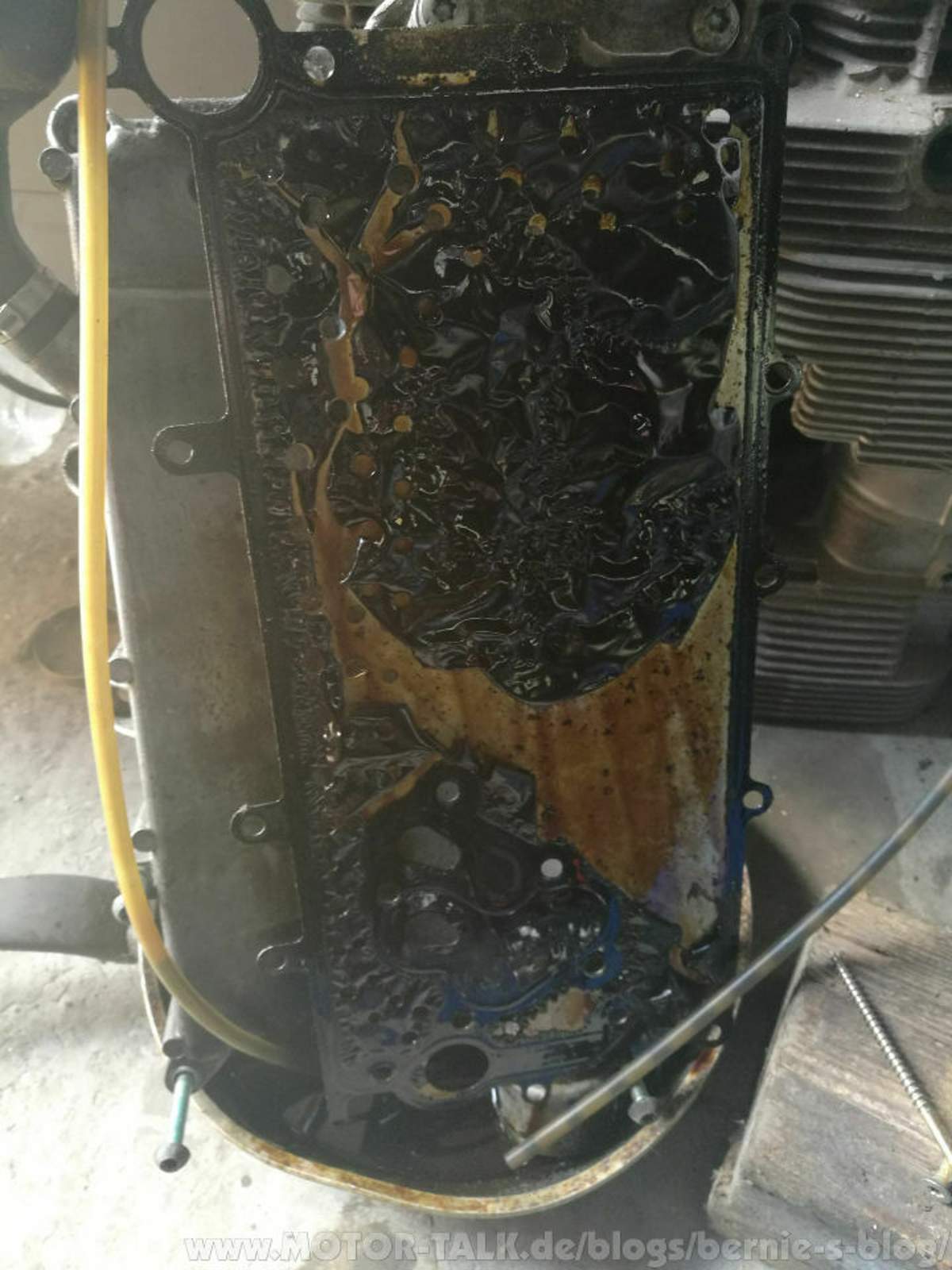

obwohl ich nicht exzessiv Dirko aufgetragen habe scheint es so zu sein, dass alles aus den Spalten herausgepresst wurde.
Innen-V: die drei Ventile reingedrückt und die alte Dichtung entblättert, dann mit beidseitig Dirko beschichtet und alle Schrauben gut angezogen. Schon erstaunlich, wie weit man die Schrauben nachziehen kann, wenn das Silikon sich setzt...
Die alte Dichtung habe ich deshalb genommen, weil die zum größten Teil schon nackig war. Vermutlich wird das ( Abblättern) mit einer neuen Dichtung wieder passieren. Wenn diese Blätter den Abfluß im Innen-V verstopfen, dann zieht der Motor mehr Öl durch die Kurbelgehäuseentlüftung.
Wenn diese Flitter das AnsaugSieb der Ölpumpe zusetzen bekommt der Motor kein Öl und das Wichtigste: das saubere Öl vom Filtermodul geht an dieser Dichtung vorbei und wird mit den sich ablösenden Flittern in die Lager, die Regelventile der Nockenwellensteller und die Hydraulischen Spanner geleitet.
Überhaupt ist der Ölkreislauf kein Kreis - es ist ein umständlicher Zickzack mit mindestens 2 Rücklaufsperren. Für die Köpfe noch eine weitere.....
Die braucht man, weil sonst im Stand das Öl durch die Ölpumpe in den Sumpf zurücklaufen würde.
