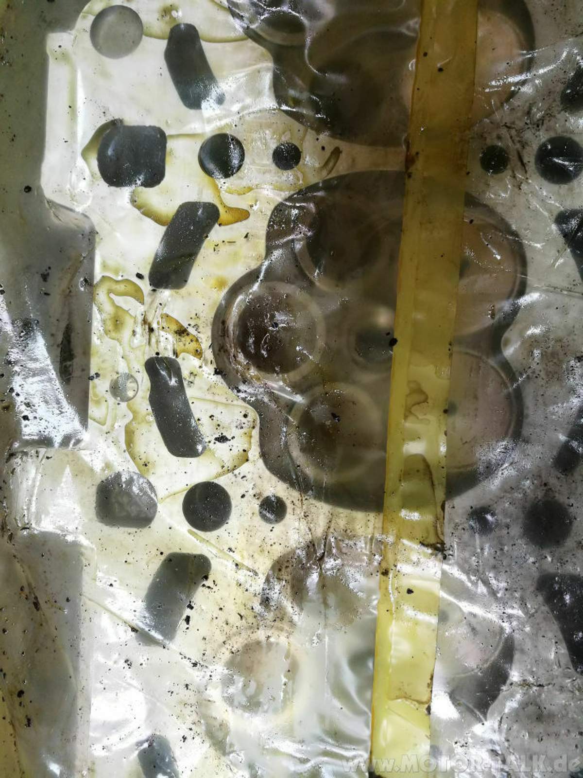

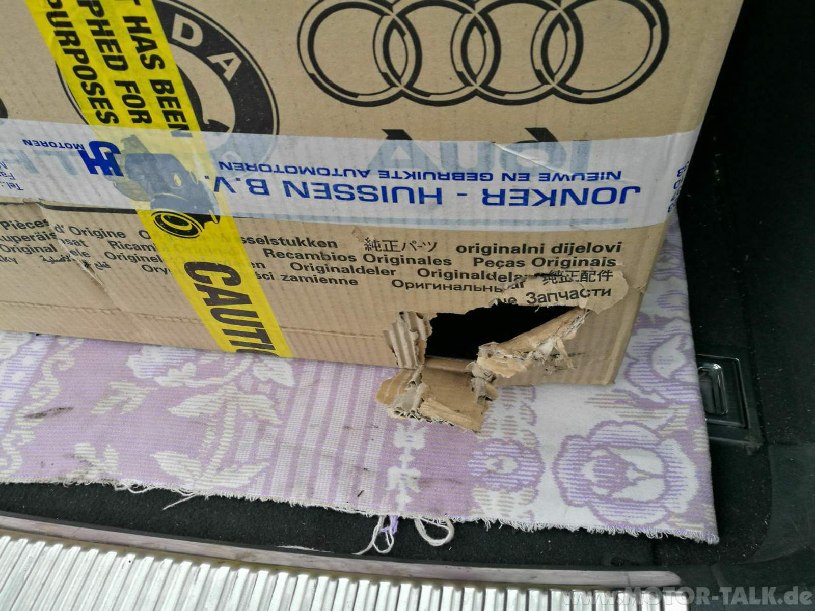

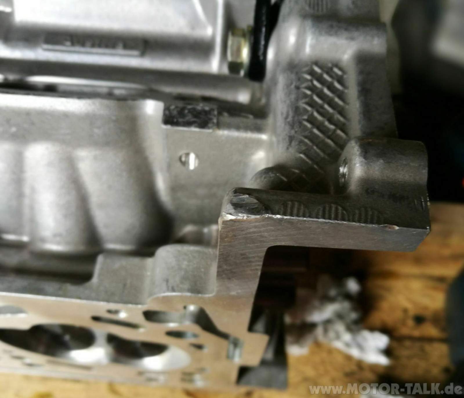

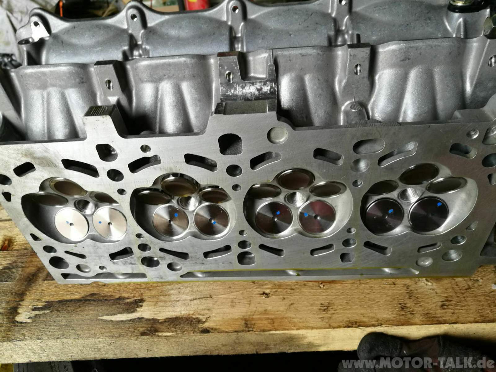

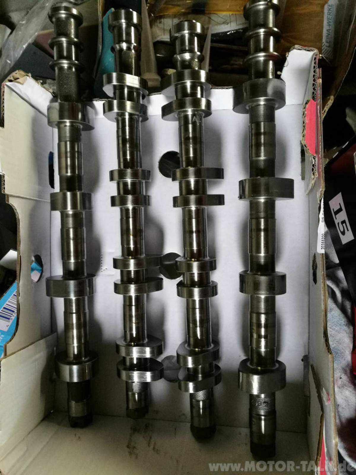

Die Köpfe von Piet sind gekommen: und wie immer ein blödes Gefühl: Karton steinalt und angemackt; ebenso wie der Inhalt.

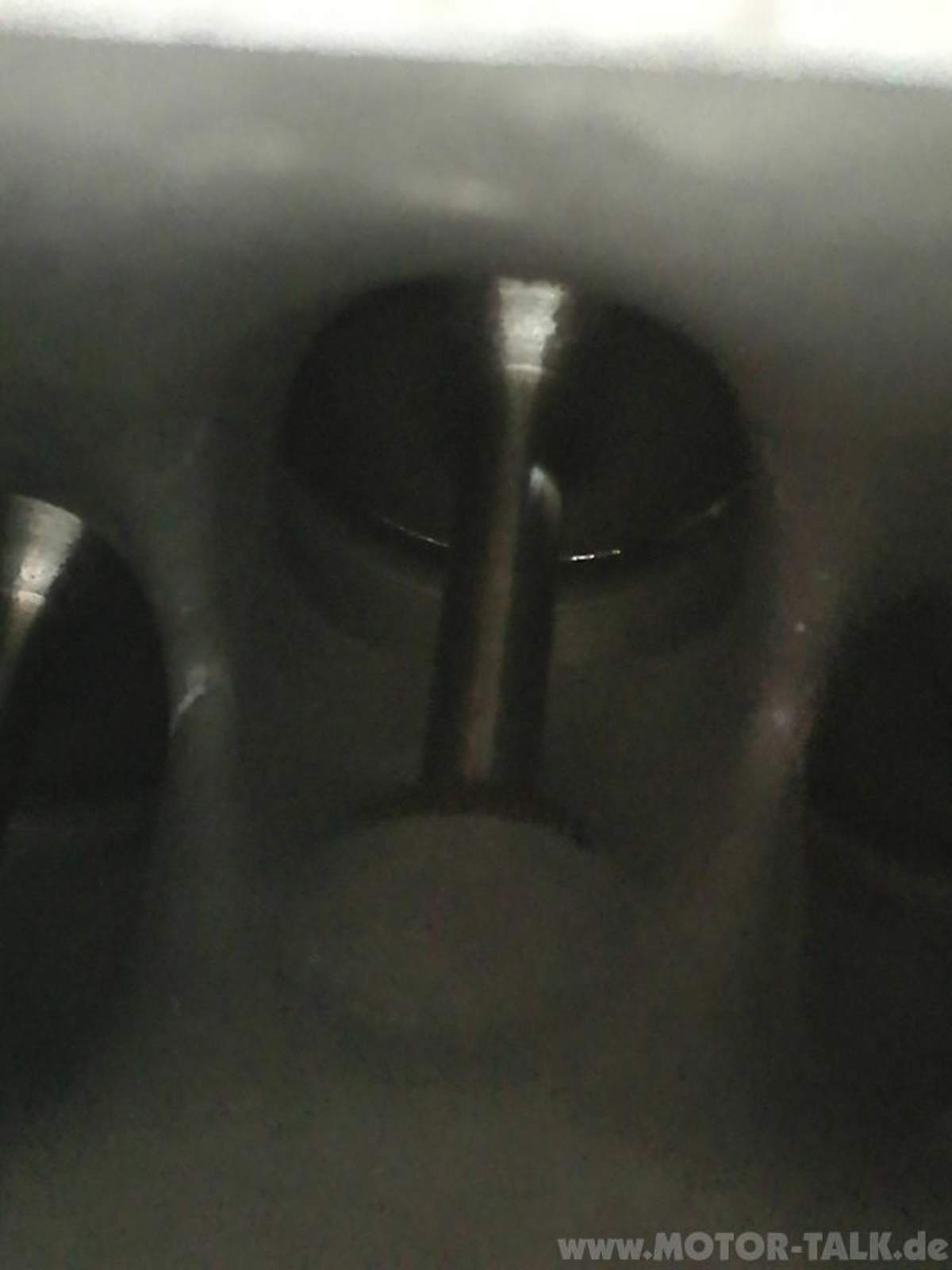

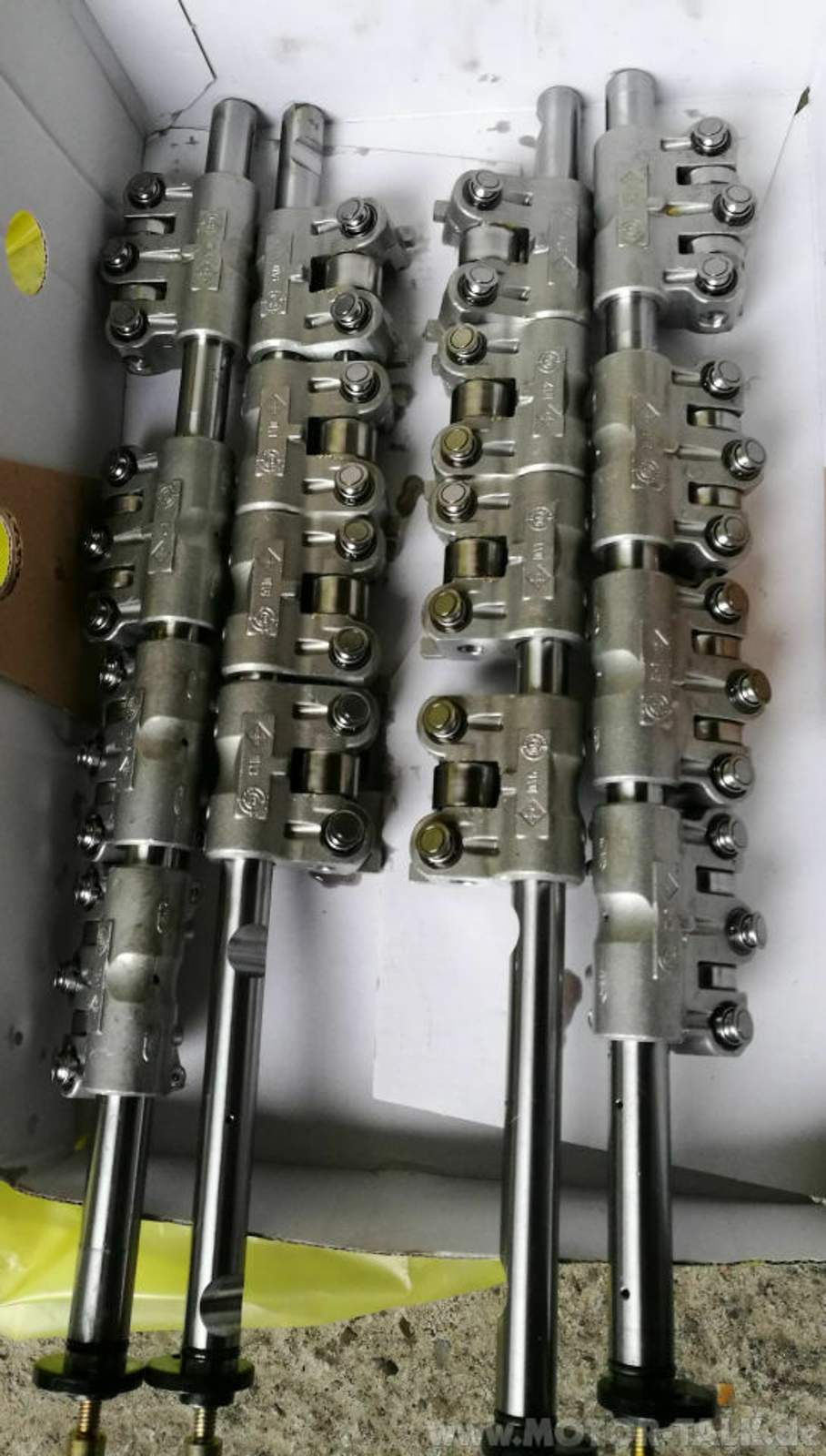

Also geschwind die NW und Schlepphebel ausgebaut um festzustellen, dass ein paar Ventile aufstehen. Also müssen die heraus und geprüft werden, ob die vom Transport krumm sind. Oder einfach nur Dreck im Ventilspalt ist.
Nächste Woche weiss ich mehr...

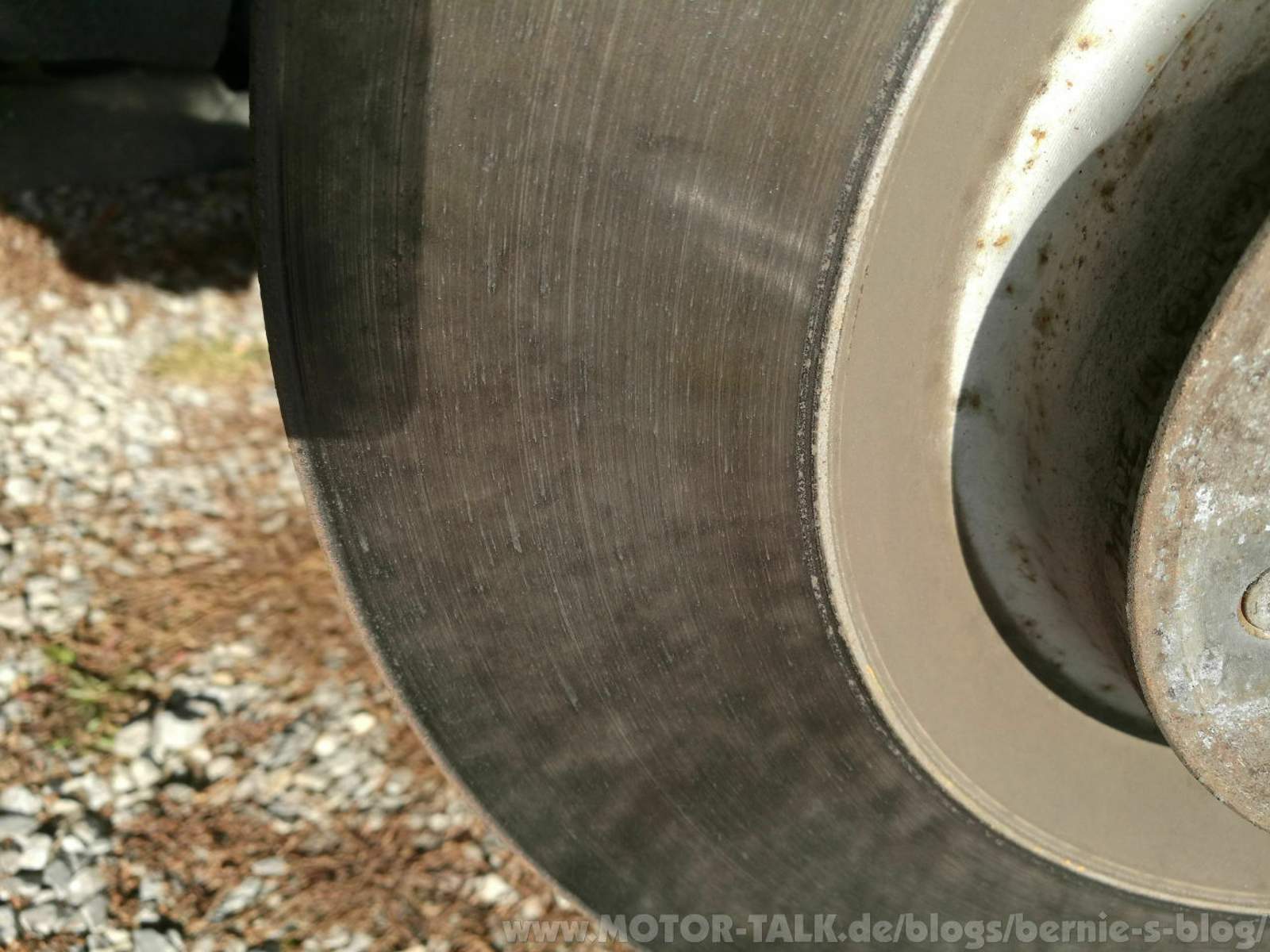

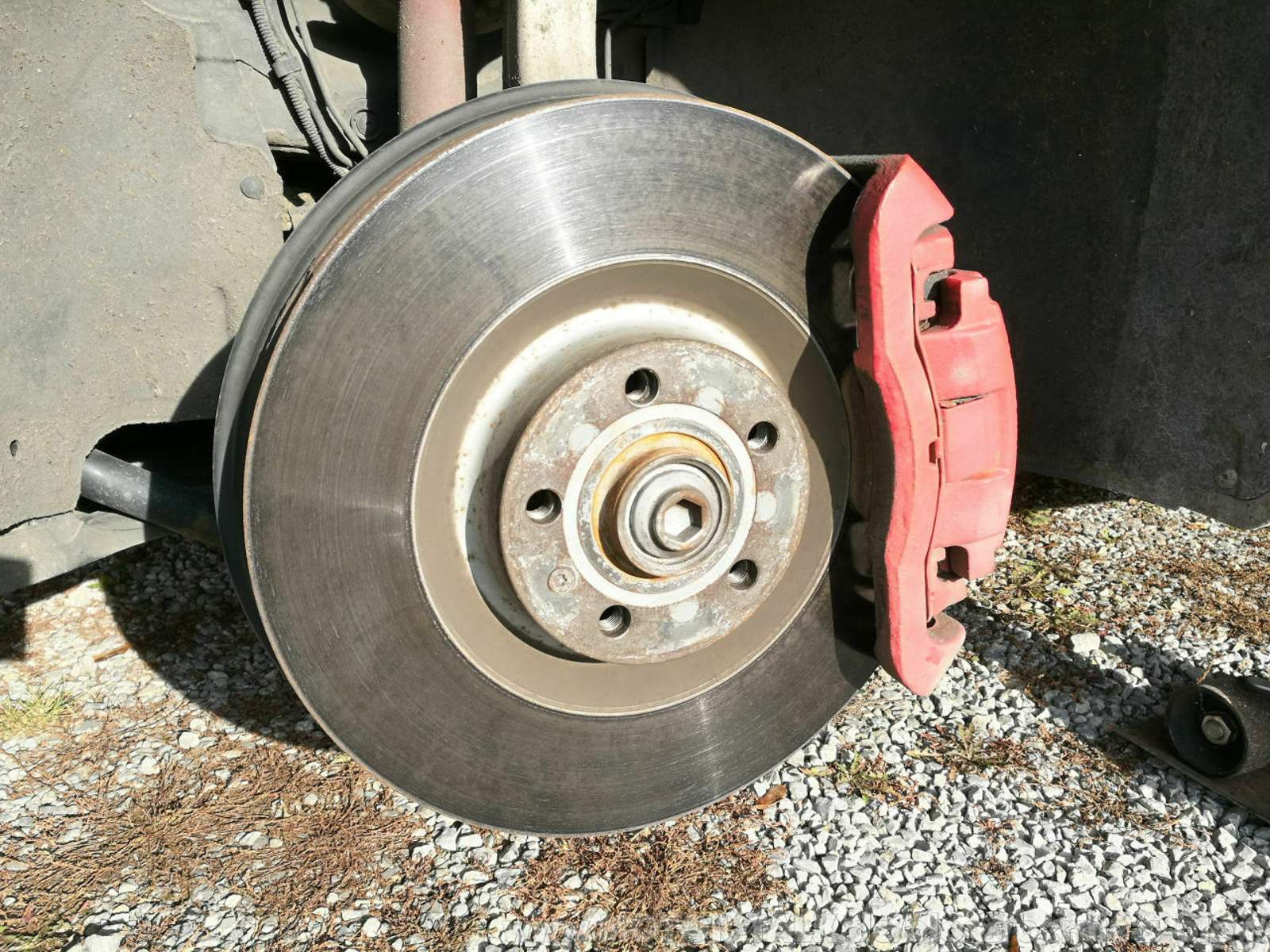

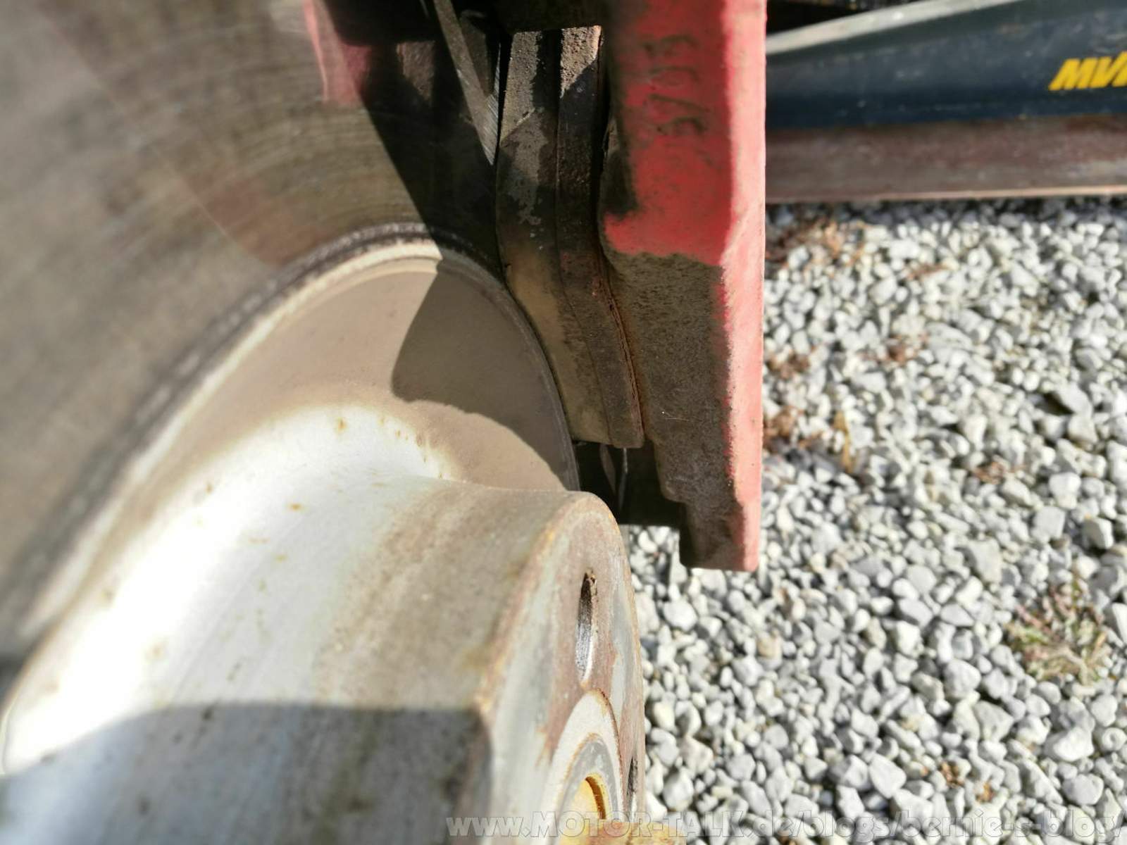

Beim Wechsel habe ich die Brems -scheiben und ATE ceramic -beläge angeschaut: nach ca 130 tkm immer noch gut Belag da und praktisch kein Scheibenverschleiss.

Mäuseschaden ?
Mäuseschaden?
