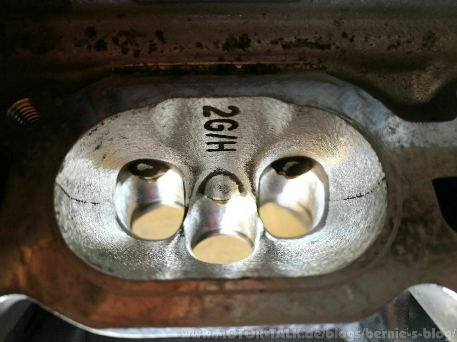

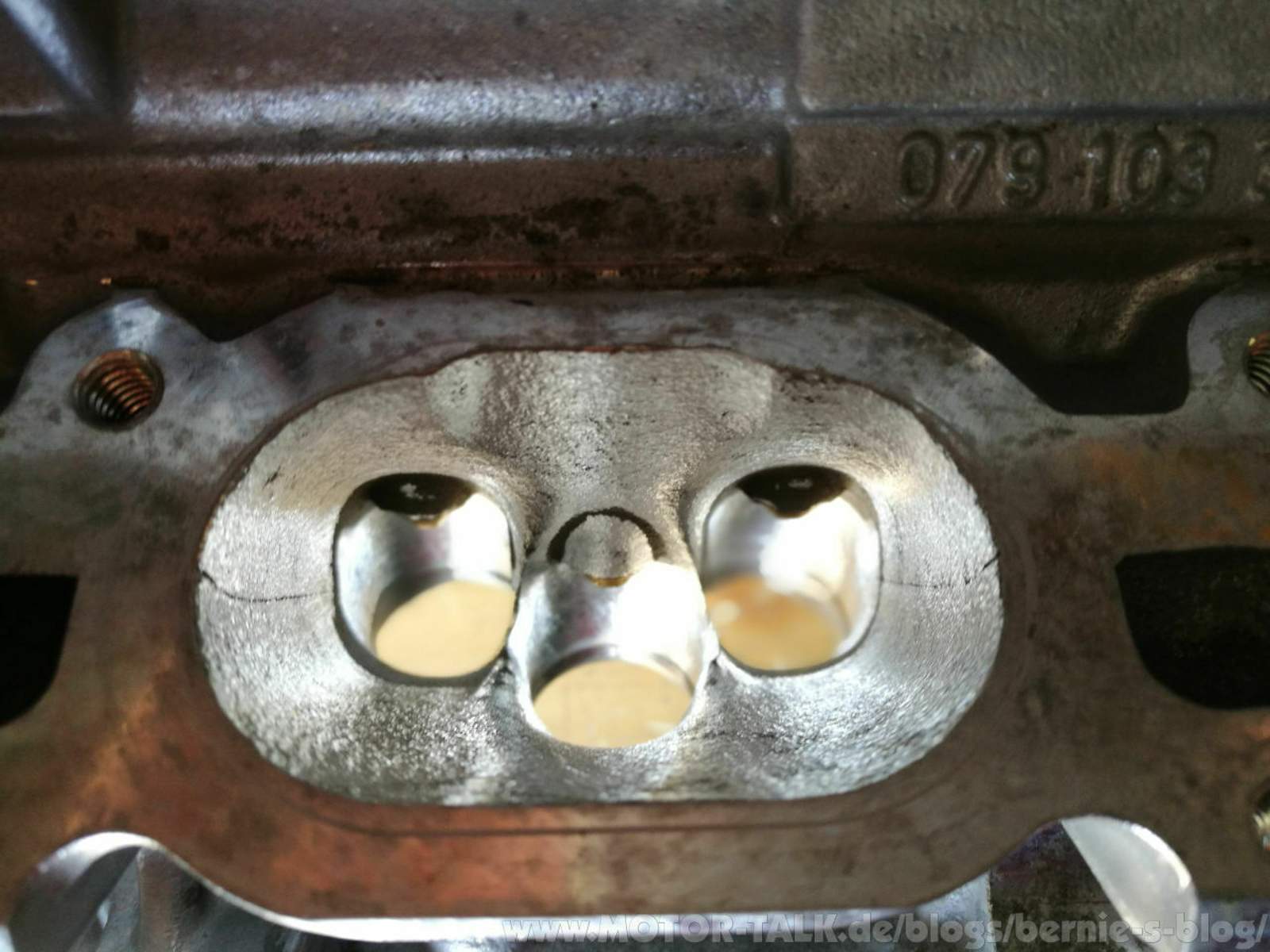

Ja - ich habs auch sofort eingesehen: Kopf Bank2 muss auch gemacht werden.
Mit den Kanalarbeiten habe ich es dieses mal aber übertrieben.

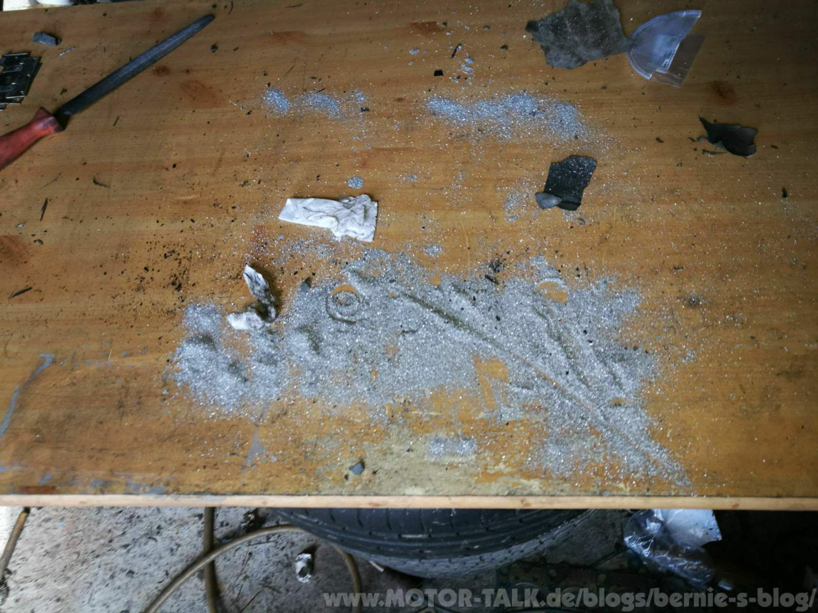

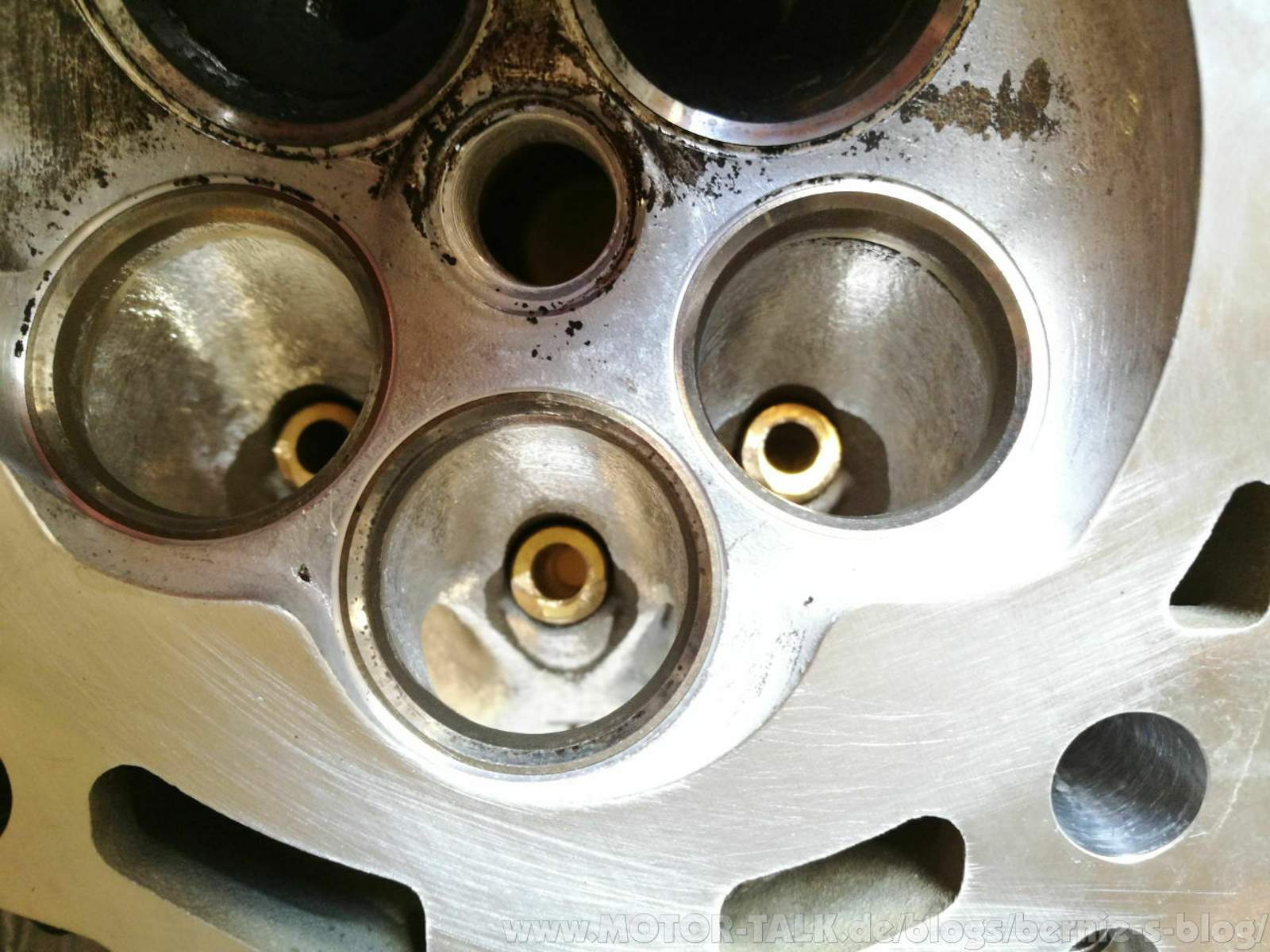

Den kleinen Ventileinschleifer habe ich eingeweiht und es macht was es soll. Besonders die Sitze der Auslassventile bedurften sorgfältiger Pflege. Weil ich aber zu faul und zu vorsichtig bin, habe ich keine Läpppaste verwendet. Trocken macht es auch keinen Spass, also habe ich Wasser genommen. Ergebnis ist: Sitzringe sind blank, Sitze von den Ventilen sind "gescheckt".
Und ob man es glaubt oder nicht: Bremsenreiniger schmiert auch solange es in flüssiger Form vorliegt !
Ein Einlassventil war beim Reinigen auffällig, das war narbig am Schaft. Sehr seltsam. Ohne Umschweife habe ich ein "gutes" aus dem Schrottkopf gesucht und das zur Sicherheit mit Diamant Paste eingeschliffen: perfektes Tragbild; also nicht krumm
Bevor mir so ein blödes Ventil abreisst und den kompletten Motor schrottet verbaue ich lieber ein anderes, das ich ohnehin habe.
Also heute Auslassventile ausgebaut, Kanäle gemacht, abgedampft und saubergeblasen, die Auslasssitze eingeschliffen und alle Ventile in den Kopf ( mit HBN ) geschoben.
