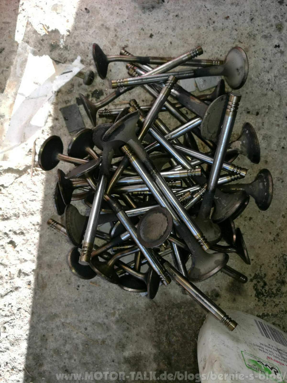

Seit einer Woche ist die Sendung der 40 Ventile bei USPS (US-postal Services) angekündigt aber die haben keine Sendung yet. Aber bezahlt ist es und der Warenwert in Euro wird jedenTag weniger - weil der Dollar fällt. Das ist eine Funktion die kein Mensch braucht ! Aber irgend einer hat sich das ausgedacht und findet's vermutlich toll.

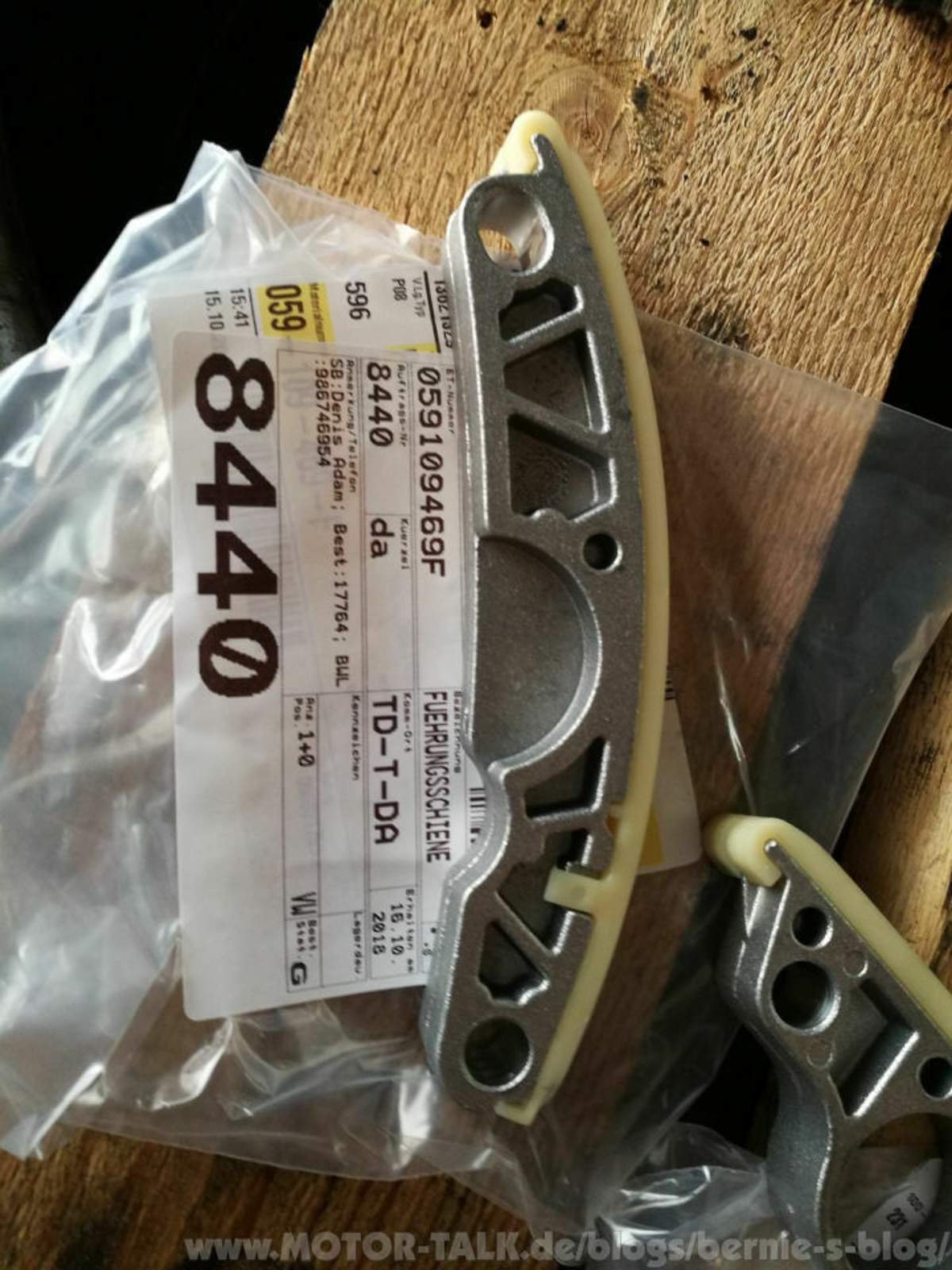

42 ? - Sinn des Lebens ? nein, das mathematische Ergebnis wenn man 40 neue Ventile und 2 neue Führungsschienen addiert: 42 neue Teile ( oder 4, wenn es boolsche Algebra ist )
Dummerweise habe ich davon keine Ahnung und das ist auch gut so !
Die Zwei: siehe Fotos. Meine dringende Empfehlung weil die originalen Schienen sind bei mir an 66,6 % der zerlegten Motoren kaputt gewesen. Und 33,4 % waren durch Neuteile alten Designs bereits ersetzt.

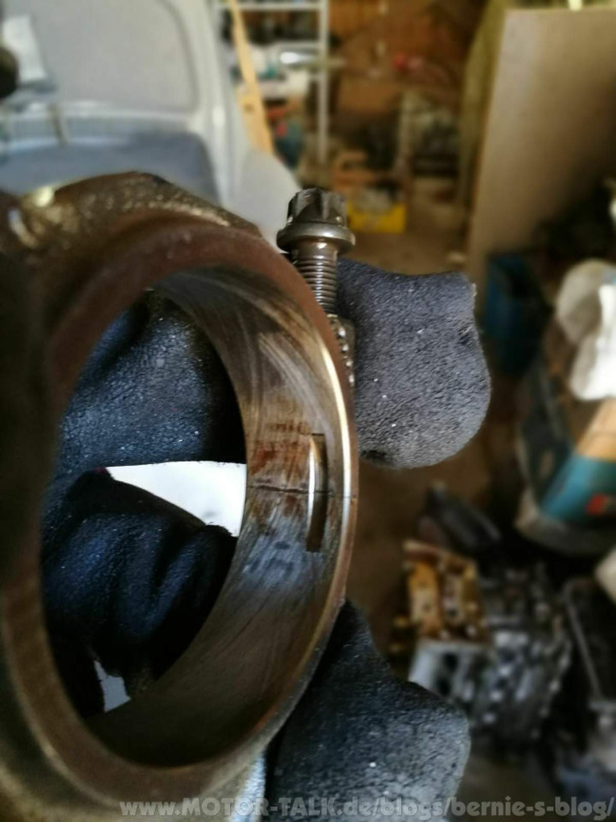

der vierte Bild: grosses Auge vom frühen BBK Pleuel. Eigentlich gehört nur auf einer Seite so eine 1/2 Tasche rein, damit sich die Lagerschale nicht im Pleuel sondern auf dem Hubzapfen der Kurbelwelle dreht.
Ich habe das auf beiden Seiten und auch nicht versetzt. vermutlicher Grund ist: die Lagerschalen der Vorgängermodelle haben die Haltenase in der Pleuellagerschale auf der anderen Seite. Damit kann ich die alten und die neuen Lagerschalen verbauen. Und das macht bei den Kosten einen riesen Unterschied: die alten Lagerschalen gibt es mittlerweile im Zubehör für 40 Euro für 16 Stück. - was für ein Glück !
Heute -ist ja alles besser- erspart man sich die Nut im Pleuel und die Nase in der Lagerschale und macht anstatt der Honung so genannte Laserpads - eine Aufrauhung damit das Lager nicht mitdreht. Das ist besonders dann wichtig, wenn in der Lagerschale ein Loch für die Ölspritzkühlung durch das Pleuel ist. (z.Bsp.EA111)
