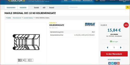

Und das alte Thema Kolbenringe: Mit etwas Geduld habe ich einen Kolbenringsatz gefunden, der in 85mm die gleiche Ringhöhe hat wie die originalen. 1,2; 1,5 und 2,0 mm
Der 2. KR ist ein Minuten-Nasenring Stahl phosphatiert, der 1. KR ein Rechteck Ring mit Chrom-Keramik Beschichtung. Der Ölabstreifring ist dreiteilig und sollte nie wieder verstopfen.
Woher ? Preiswert aus dem Netz von Mahle aus dem BMW M43 B19 ( 1,9 Liter u.a. E36 316 i Compact ) Da kosten 8 Sätze so viel wie 8 Stück ballige verchromte 1.KR von meinem Kolbenhersteller.
Gefühlt ist der BMW- 1. KR mit mehr Radialspannung als die originalen. Mehr Spannung bedeutet mehr Reibung. Mehr Reibung -> mehr Verbrauch ! und Verschleiss ? Kann man die Spannung reduzieren durch Tempern ?
Und es bleibt die schwierige Antwort auf die Frage ob ich den dreiteiligen Ölabstreifring in den Zylinder bekomme. Erklärung: der Zylinder oben ist nicht scharfkantig sondern hat eine Fase. Wenn diese Fase zu groß ist, dann federt der sehr flache Stahlring in die Fase und verkantet.
Da die Bohrung ja nun 84,65 mm ist, passt ein 85mm Kolbenring nicht hinein. Nach Adam Riese muss der Ring um mindestens 0,35*Pi ~ 1,1mm am Stoss gekürzt werden. Dazu kommt mindestens 0,3mm als Stossspiel am 1.KR und 0,25mm ebbes am 2.KR
So - natürlich müssen die KR in die Nuten passen ! zupzupzup ausprobiert und festgestellt: jawohl, die BMW-Ringe passen in die AUDI-Nuten. ( Sie müssen vollständig einfedern können )
Bei den Ölabstreifern muss zuerst der Wellring hinein und dann erst die Stahllamellen. Anderst geht es nicht.
Also sind die 130 Euro nicht ganz für in die Tonne... Und die Ringe sind aus sehr aktueller Produktion. Es gibt wohl einen deutlichen Bedarf. Neben Mahle produziert auch Goetze und Hastings diese Art Ringe.
