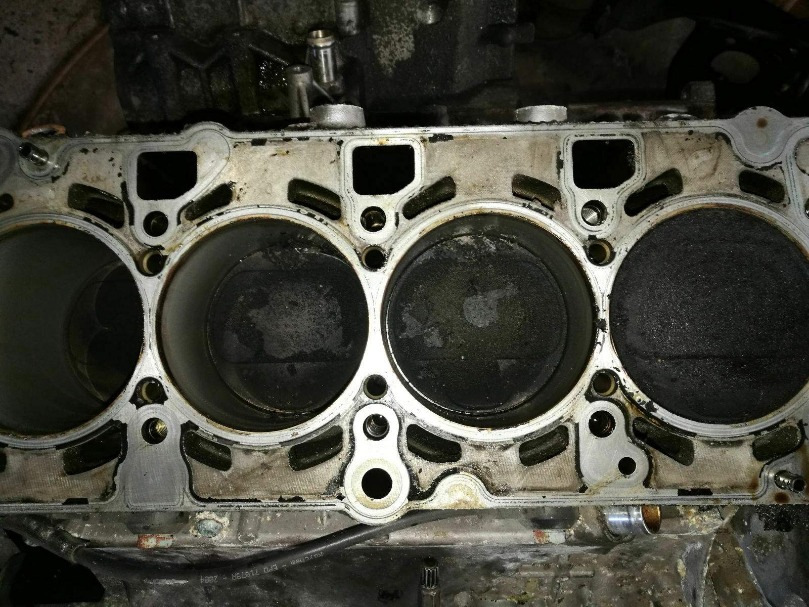

Tiefpunkt war dann der Versuch die Abgaskrümmer von den Köpfen zu lösen. Die 10er M8 Muttern sind festkorrodiert und trotz SchlagschrauBär sind 4 Muttern nicht aufgegangen: Sechskant vernudelt und die Muttern mussten gesprengt werden: aber komm da erst mal hin !
irgendwann hatte ich den Bogen heraus und dann war es nicht mehr schwer.
Wenn der alte Motor schon auf dem Ständer ist, dann kann Mann auch gleich noch die Köpfe ( Ölverbrauch ) ( Ventilführungen + Kolben ziehen ) und den Deckel vom Kettenkasten ( NW-Adaption 7 / 7 Grad ) heruntermachen.
7/7 Grad ist ein ziemlich deutliches Zeichen für eine defekte Schiene links im A-Trieb.
Erkenntnis: Ein BBK aus einem 05er B7 mit 2011er Plasteschienen und fehlenden Dichtungen der Spanner funktioniert trotzdem. Verstörend finde ich, dass man den NW-Job soo falsch machen kann.
Die Köpfe sehen erstaunlich sauber aus, schlimme Riefen in den Zylindern bis jetzt ( toi, toi, toi ) nicht entdeckt.
