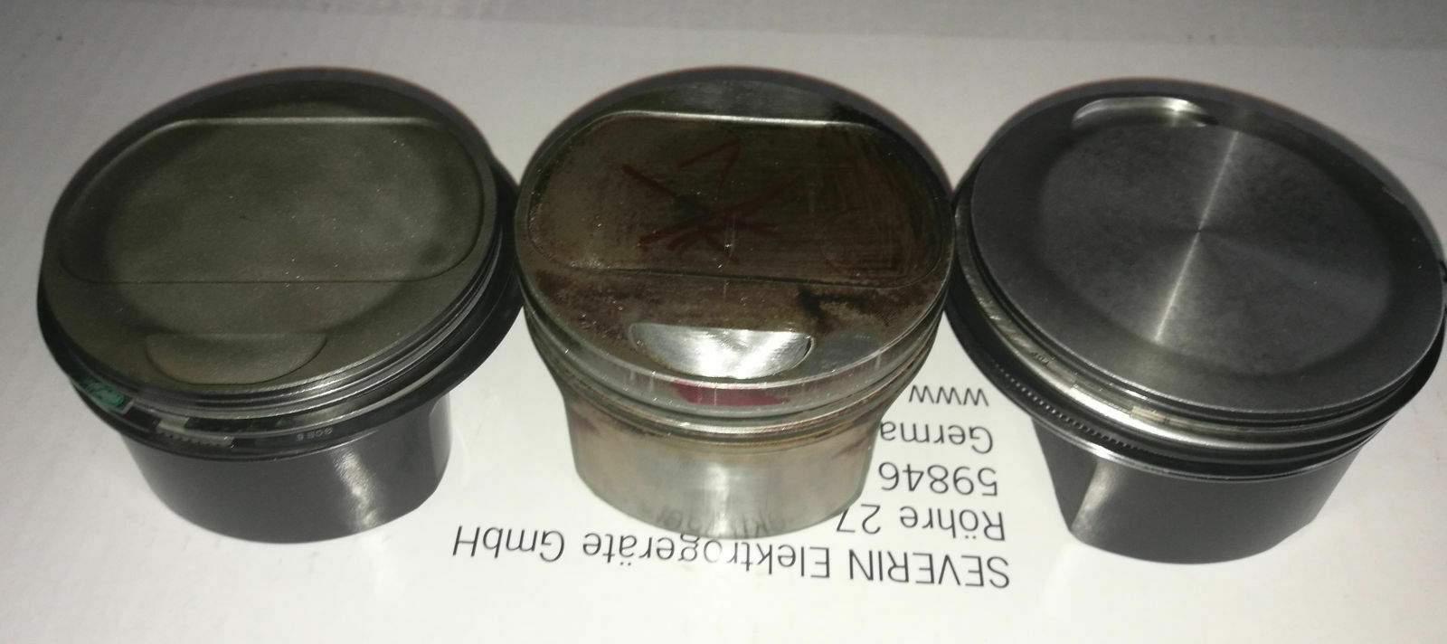

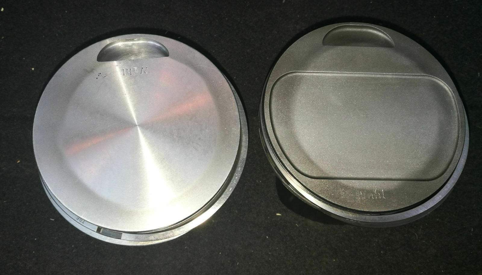

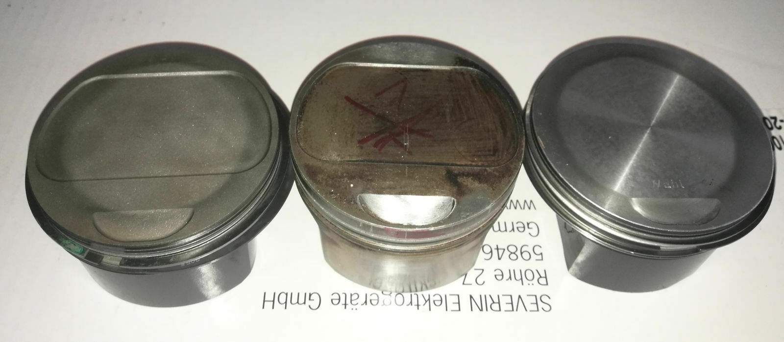

Abschließend zum Motorenbau:
Zwei Motoren zerlegt, Kurbelgehäuse gehont, Köpfe "gemacht" bzw. neu organisiert, Kolben gepimt, die chose mit neuen Dichtungen zusammengeschustert und verbaut.
beide laufen auf je 8 Töpfen, es gibt noch Ölverbrauch aber deutlich reduziert und kleinere Unschönheiten. War auf jeden Fall interessant.
Nachfertigung und aufbereitetes Original
