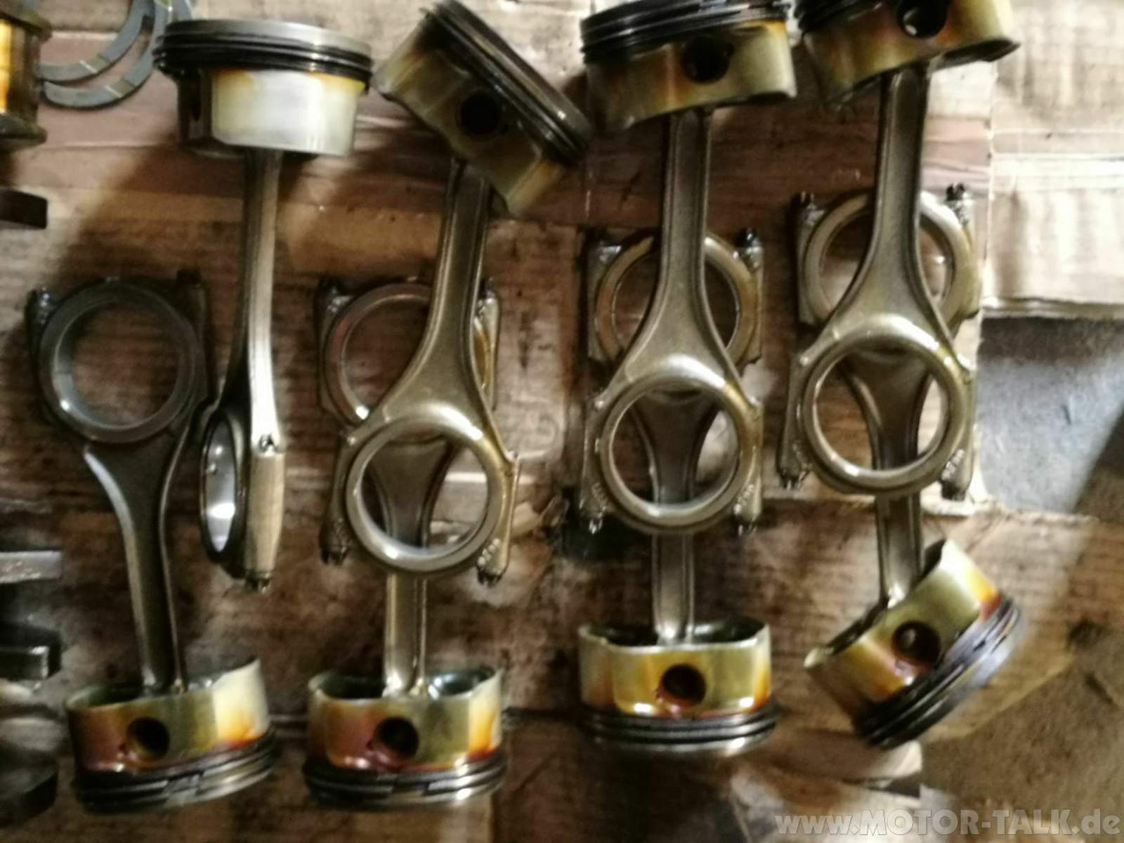

Es ist eine Achterbahn der Gefühle - 40 Ventile eingeschlagen ist einfach nur Scheisse !

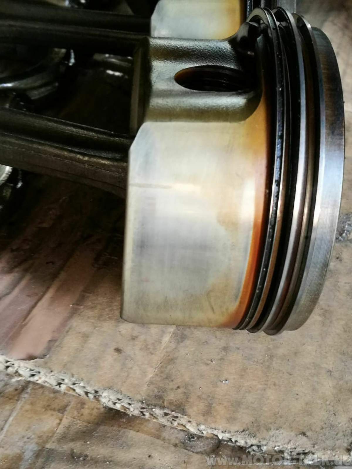

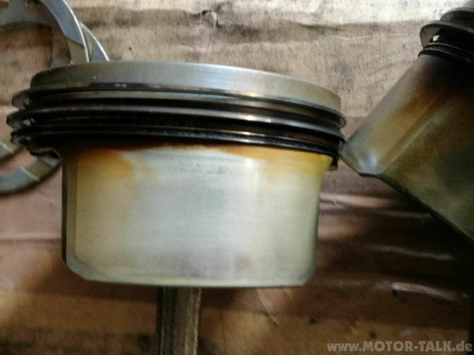

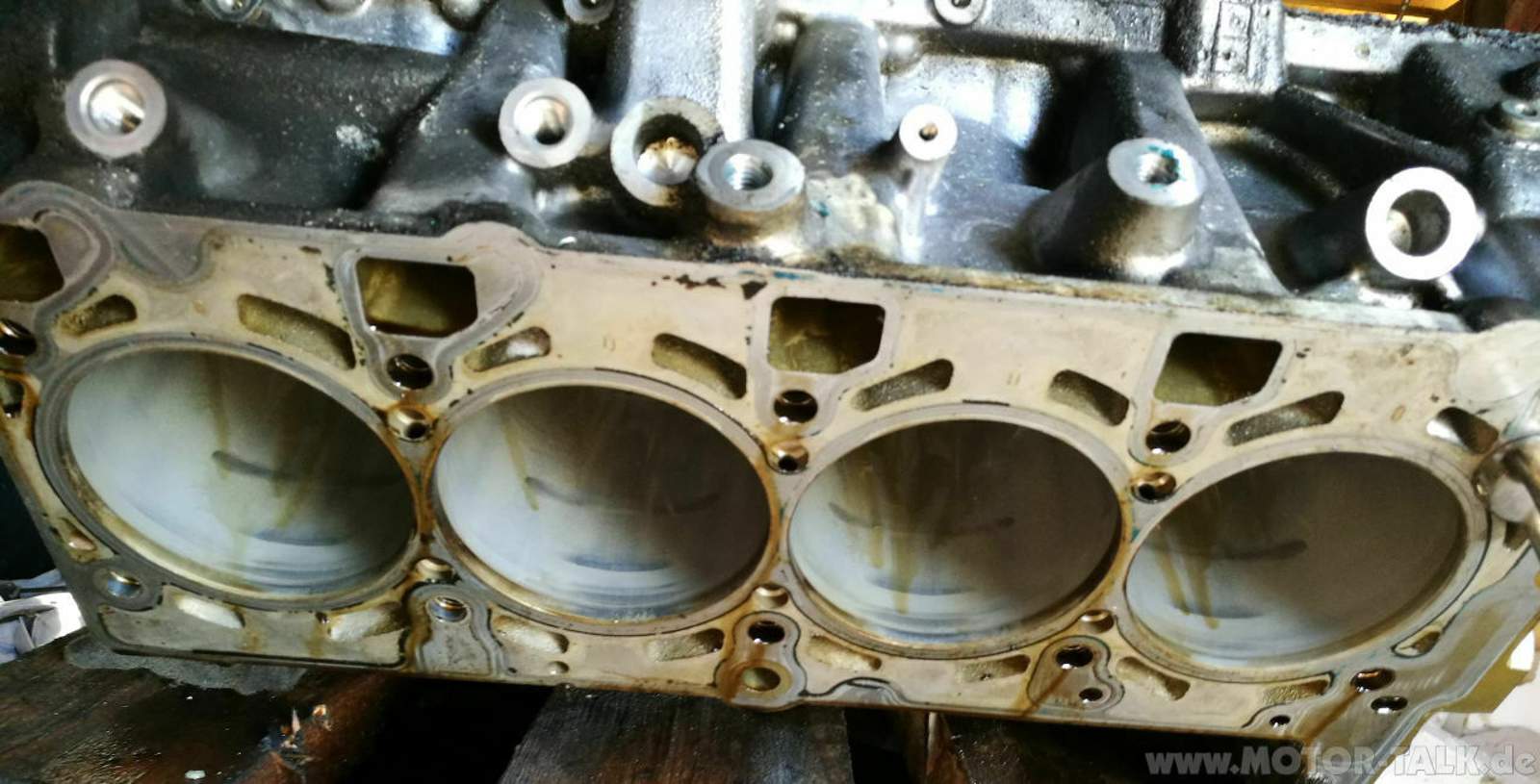

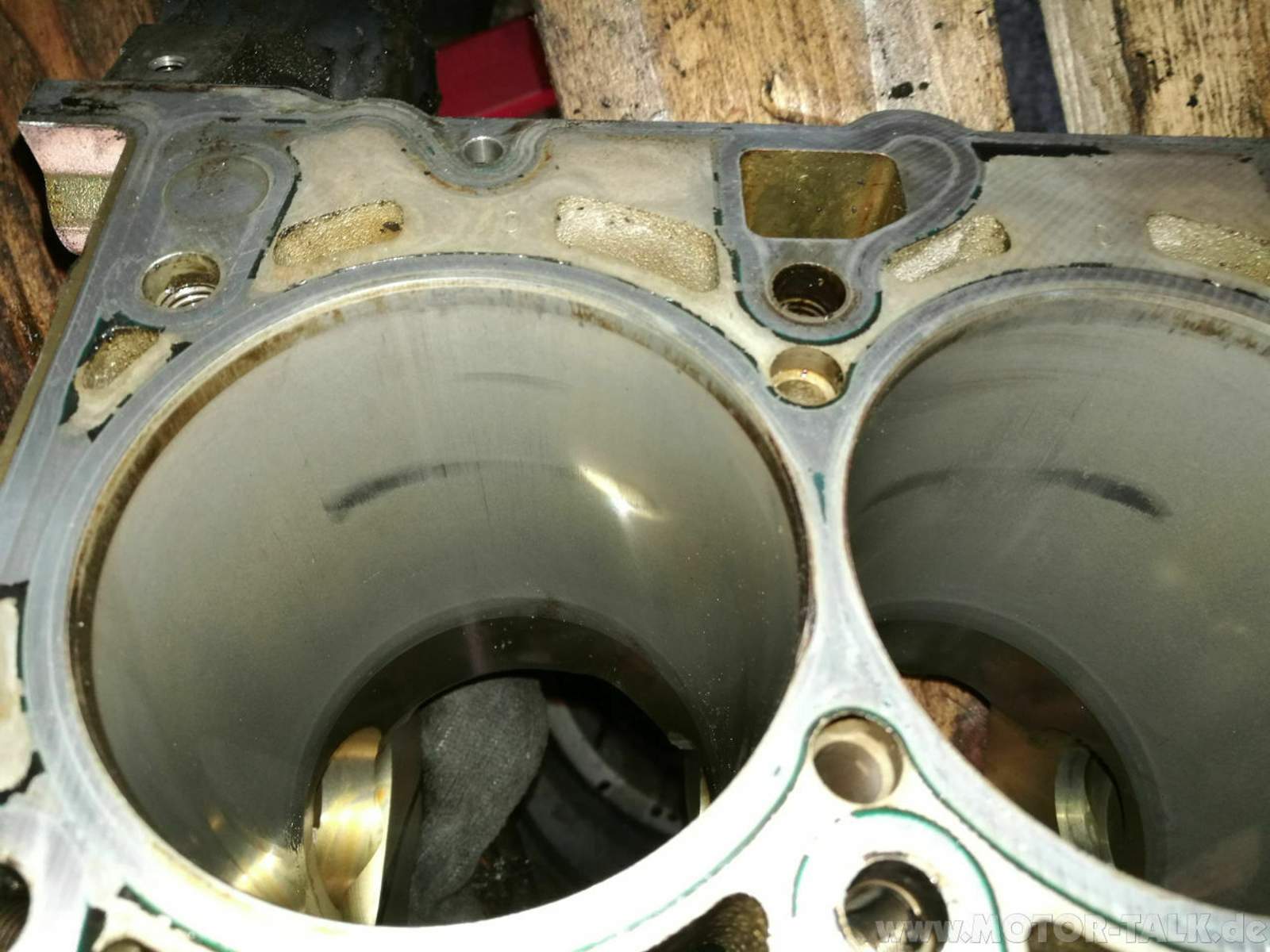

Die Zylinder haben keine schlimmen Riefen, die Kolben sehen super! aus, die Lager sind okay, die Ölpumpe ist top. Viel besser geht es gar nicht !
Und dieser Motor ist der Beweis, dass ein BBK auch nach viel Laufleistung i.O. sein kann !
Vom kapitalen Motor- und Fahrerversagen mal abgesehen.
Die winzigen Ablauflöcher in den Ölabstreifringen sind noch offen ! Da wurde an diesem Motor wohl irgendwie etwas richtig gemacht.
Also welche Massnahmen werden eingeleitet ?
Der Block geht zum Honen ( ohne Spott ) und mit 0,1mm wird es wieder gut.
Die 0,1mm ist das, was beim Beschichten der Kolben ohne Probleme machbar ist.
Die 40 Ventile sind unterwegs und der Tausch der Ventilführungen ist angefragt....
Also wird das mit diesem Motor eine einfache Geschichte ? Naja - das wird sich zeigen.

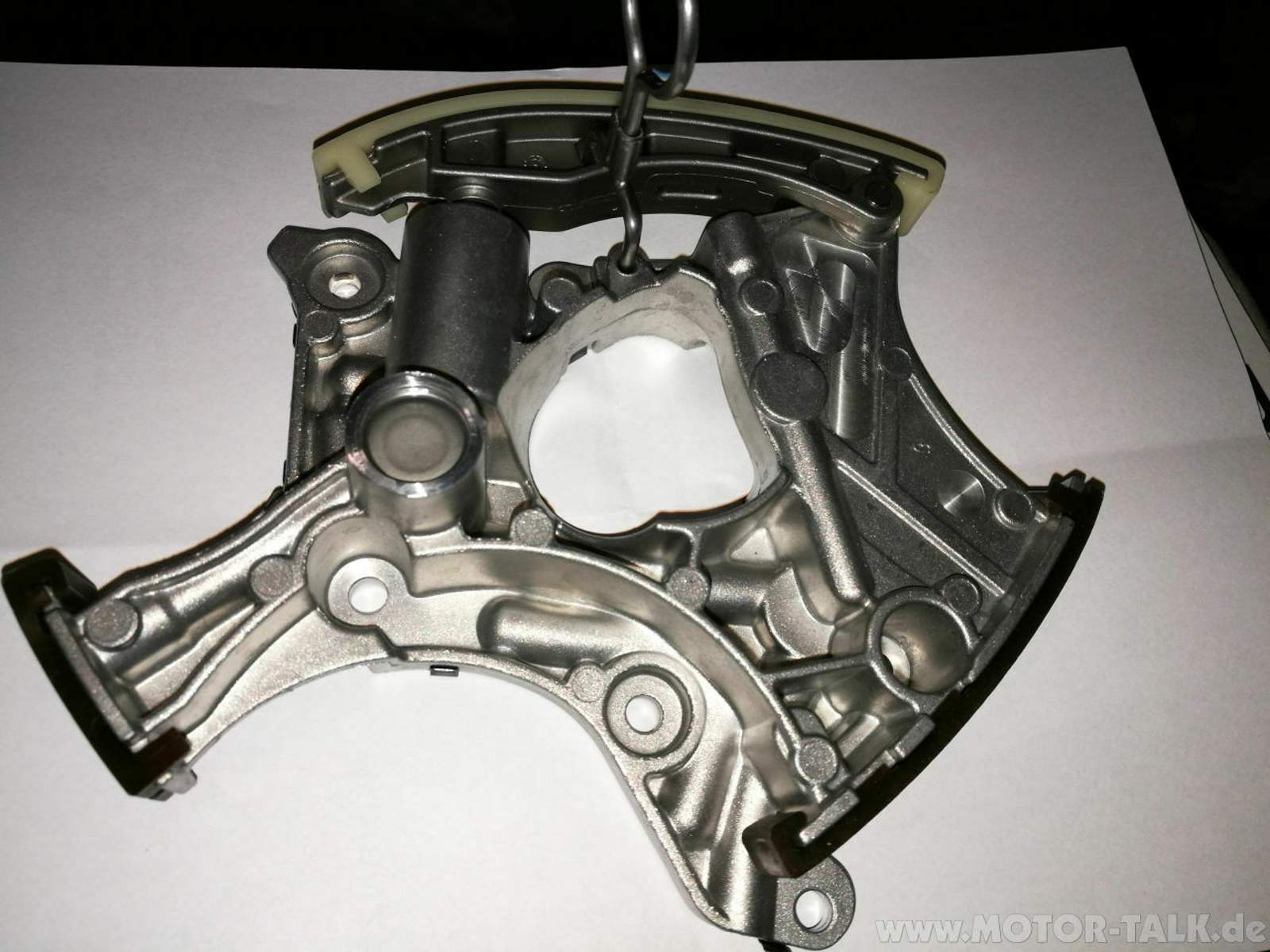

Weil ich ja besessen von den BBK's bin habe ich wieder einmal ein Schwallblech angefragt und bei Audi eine Führungsschiene oben mitte vom RS4 bestellt.
Die bei einem anderen bestellte Schiene links mitte 059 ....... F ( verstärkt aus RS4 ) ist eine Fehllieferung geworden.
