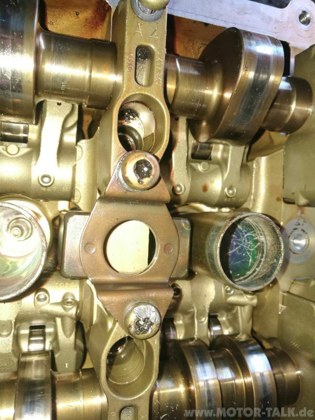

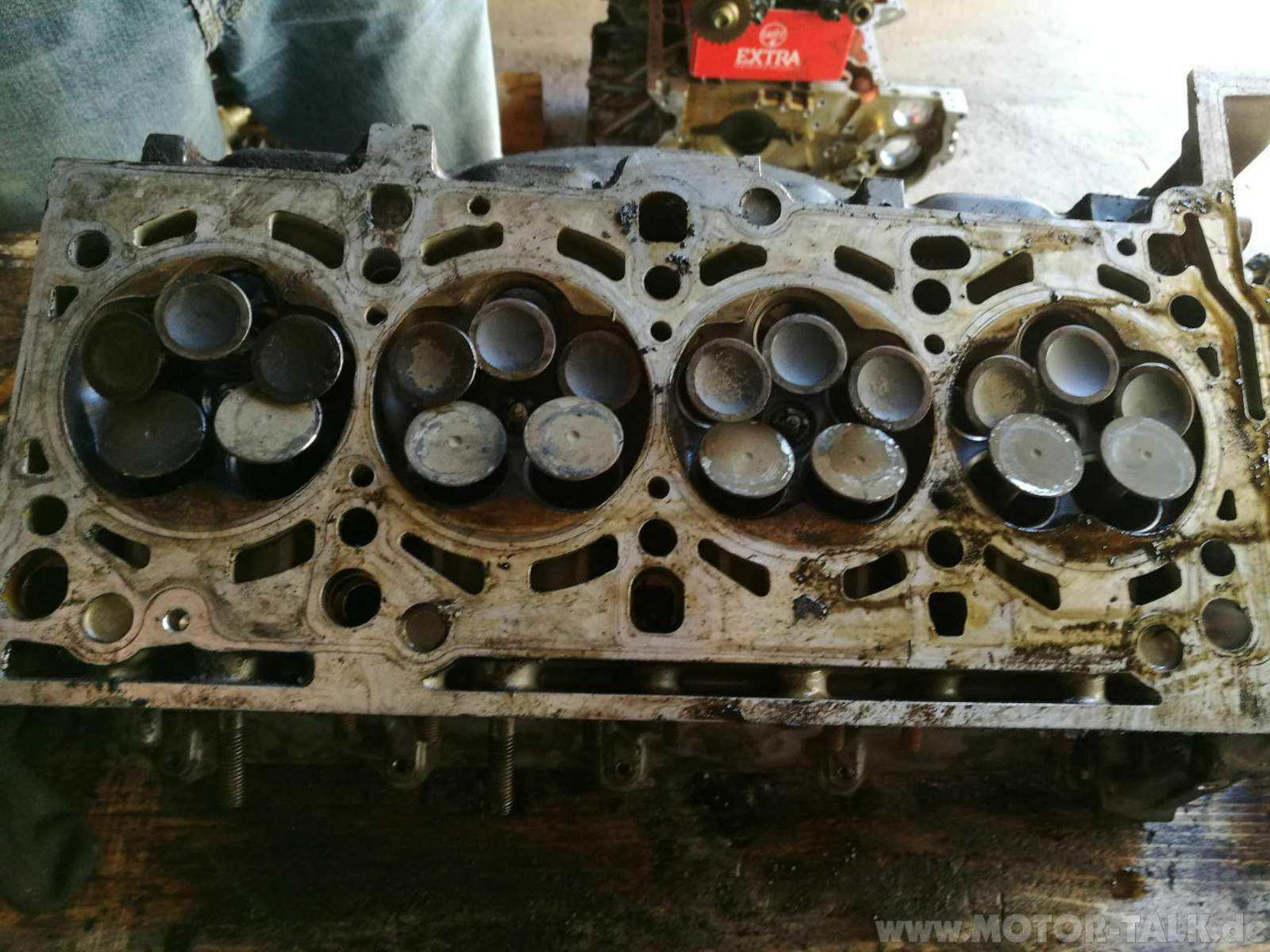

Der Motorblock ist fertig für waschen, honen, planen und heute habe ich mich um die Köpfe gekümmert.
Und wie immer hatte ich Glück -> um die Ventile auszubauen müssen die Schlepphebel heraus und die Nockenwellen ab. Um die Einlassnockenwelle auszubauen muss die Verstellung weg und dazu muss die Zentralschraube aufgedreht werden.
Weil ich die Köpfe komplett am Stück abgebaut habe, sind die Zentralschrauben noch fest gewesen.
Glück hatte ich deshalb, weil die Schrauben der Einlasswellen mit dem Schlagschrauber aufgingen. Bei den Auslasswellen ging es nicht. Wie gesagt ist das weniger ein Problem, weil die Auslass Nockenwelle mit Zahnrad demontierbar ist. Später kann man die Welle heiss machen und am Schraubstock die Schraube ausdrehen.
Und weil der Schlagschrauber schon da lag und Druck im Kessel war habe ich die Schrauben der Nockenwellenlager mit der 1/4 Zoll 30er Torx aufgehämmert.
Wie es halt so ist: 30er Torx und Schlagschrauber geht nicht zusammen und der Bit ist geplatzt.
30er Torxe sind bei mir wie früher Bohrer: die gehen halt kaputt und man sollte immer genug davon da haben.

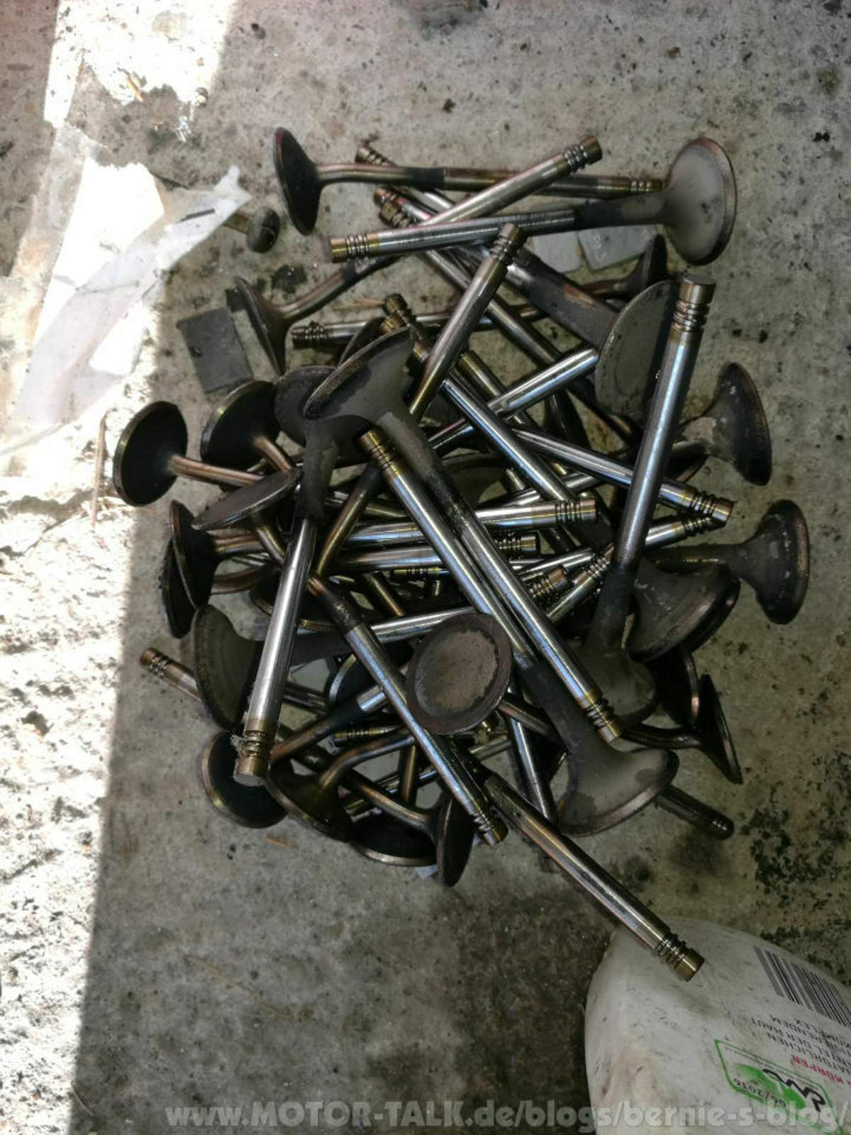

Was soll ich dazu sagen - der Bit ist jetzt beim Schrott, genauso wie die aufgemeisselte Schraube und 40 Ventile
Was für ein Wahnsinn ! 40 Ventile sind im Schrott
Spasseshalber habe ich bei AUDI gefragt: Neupreis knappe 50 pro Stück -> 40x50 Euro = 2.000 Euro

Warum sind denn ALLE Ventile schrott?
Mon Oct 15 09:05:11 CEST 2018    |    Superbernie1966
Schau Dir das Bild Motorblock mit Kolben Bank2 an. Da sieht man, dass in jedem Zylinder alle Ventile Kontakt hatten.
Alle Ventile haben mehr oder weniger stark aufgesetzt - die welche nicht schlimm ausgesehen haben, habe ich "abgerollt" und auch die haben einen sichtbaren Hau. Richten kann man so etwas nicht sinnvoll. Wirklich alle sind Schrott.
Vermutlich mehrfach übergesprungen. Um wieviel die NW daneben stehen hat mich letztendlich nicht interessiert. Um das festzustellen hätte der Motor abgesteckt werden müssen und er war durch ein Bruchstück im Nebenaggregateabtrieb blockiert. Dazu hätte ich noch einmal die Kolben gegen die Ventile drücken müssen - hat mir widerstrebt!
Mon Oct 15 09:16:11 CEST 2018    |    Tobner
Krass. Ja da hast du recht, krumme Ventile bekommt man nicht wieder gerichtet, da sollte man einen Cut machen und alles erneuern. Tja, shit happens 😁
