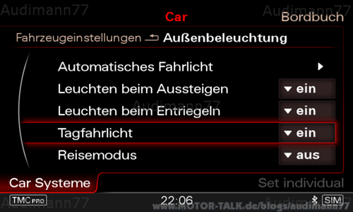

Aktivierung des Menüeintrags TFL im MMI 3G+
  • STG 09 - Zentralelektrik
  • Lange Codierung
  • Byte 03
  • Bit 0 auf 1 setzen
Ergebnis:
[bild=1]
