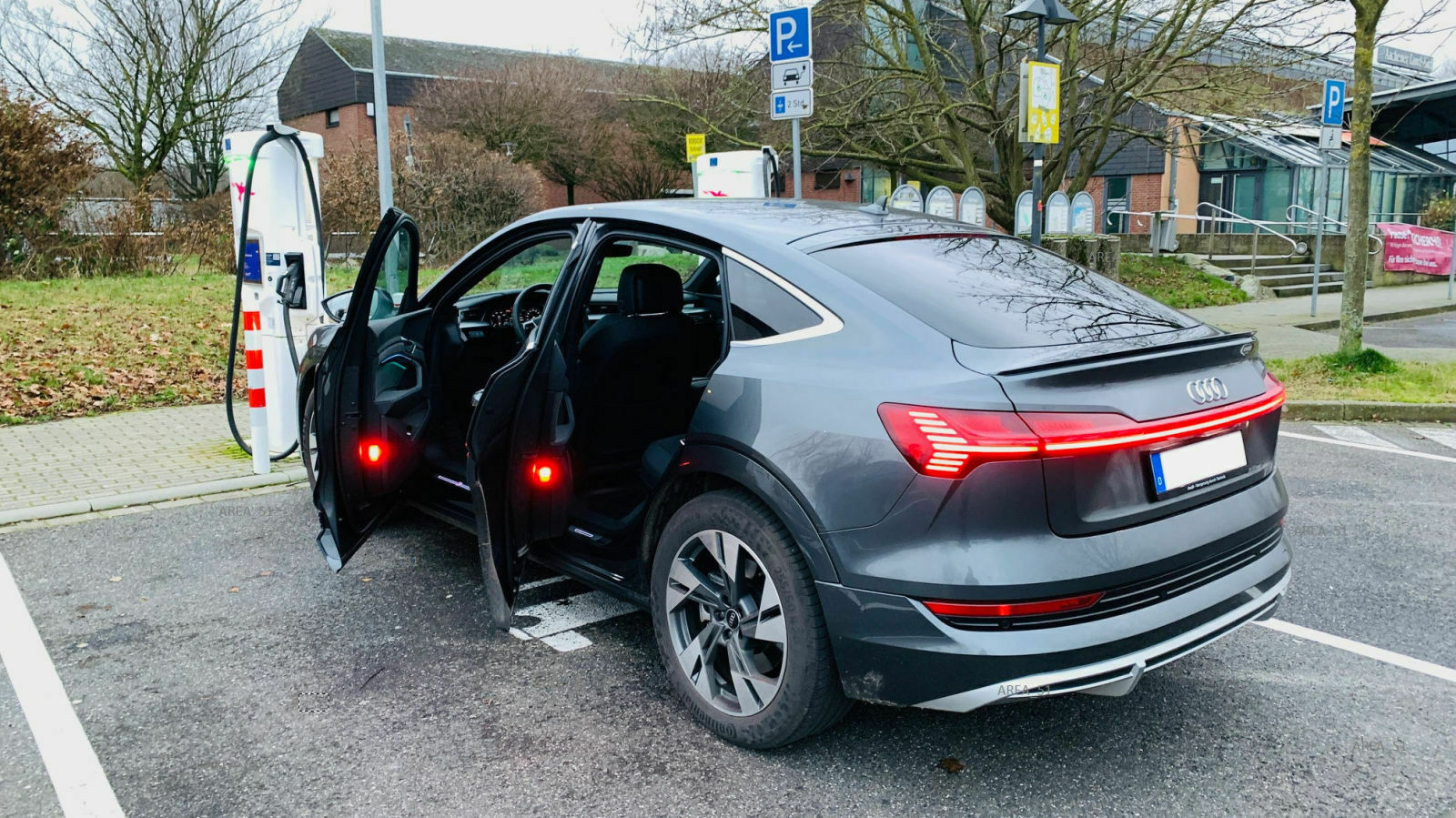

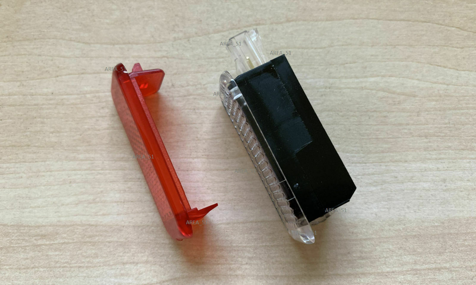

Nachrüstung aktive Türrückstrahler
Passive StrahlerPassive Strahler
Aktive StrahlerAktive Strahler

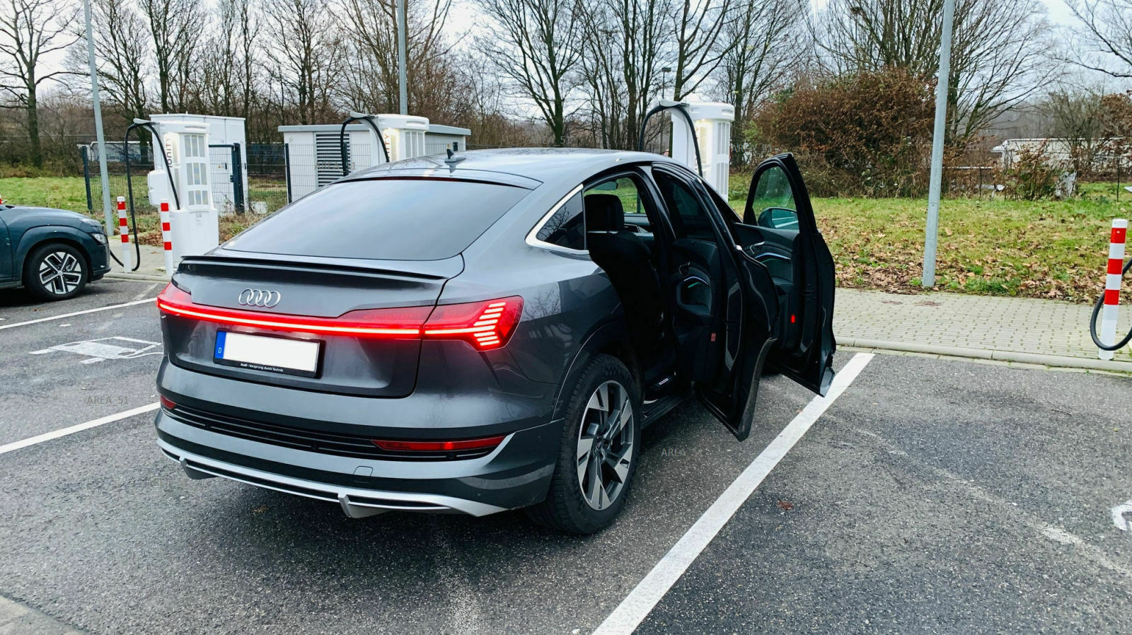

Beim Audi E-Tron sind die Türrückstrahler leider nur noch als passive Variante vorhanden. Abhilfe kann die Nachrüstung von roten LED Modulen in den Türen schaffen. Hier iat eine Anleitung für eine Plug´n´Play Nachrüstlösung. Die Gehäuse der Fußraumbeleuchtung passen in die Löcher der passiven Türrückstrahler. Bei den hinteren Türen habe ich allerdings 2 kleine "Nasen " (ca. 1mm) am unteren Teil der Löcher mit einem Cuttermesser weggenommen, da mir die Gehäuse zu stramm saßen.
Die Materialosten pro Tür liegen irgendwo im Bereich von 50€ - 100€. Insbesondere die Reparaturleitungen sind original bei VAG extrem teuer. Eine Reparaturleitung (1x 50cm lange 0,5mm2 Leitung inkl. gecrimptem Pin kostet 10€ !). Die gibt es im Internet nicht original für ca. 1-2€. Wenn man sie selber macht wird es noch billiger, allerdings braucht man dann eine Spezialcrimpzange für die MQS Pins.
Die originalen roten VAG Türrückstrahler sind übrigens andere. Sie haben rotes "Glas" und beinhalten Glassockellampen sowie andere Stecker. Ich habe mich dagegen entschieden, aber das ist sicher auch eine machbare Variante. Zu beachten ist, daß die Zuleitung zur Ausstiegsbeleuchtung sehr, sehr dünn ausgeführt ist. Sie war bei meinen älteren Audi Modellen deutlich dicker. Von daher sollte man gut überlegen wieviel Strom man über diese Leitung abzweigen möchte.
Ich habe bei meinem E-Tron in einem Zug auch die Ausstiegsbeleuchtung mit helleren LEDs von Hypercolor modifiziert (siehe weiter unten im Blog).
Vergleich: Passiv vs. AktivVergleich: Passiv vs. Aktiv

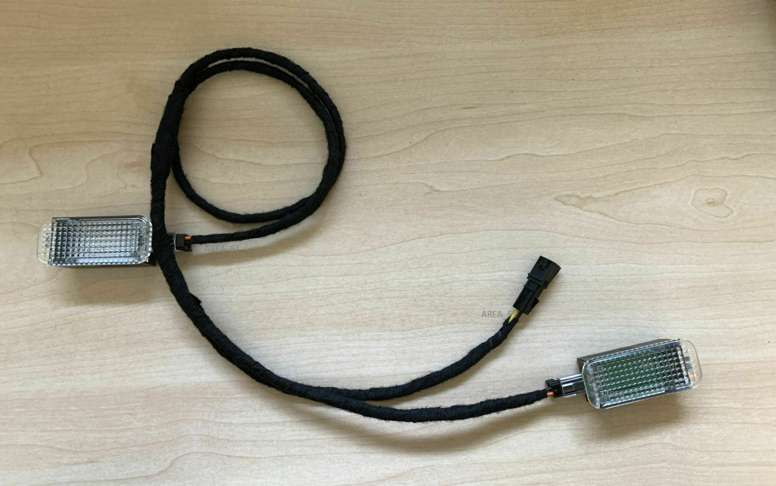

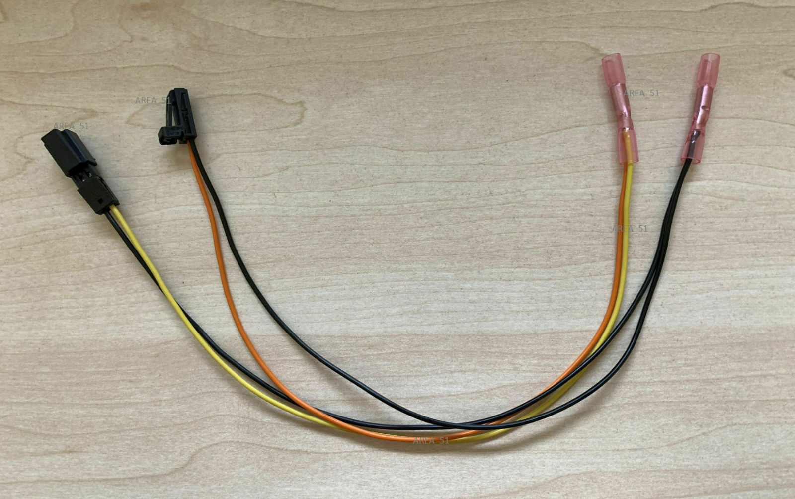

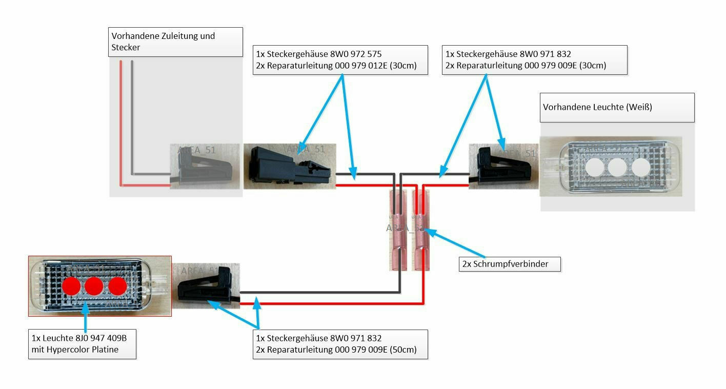

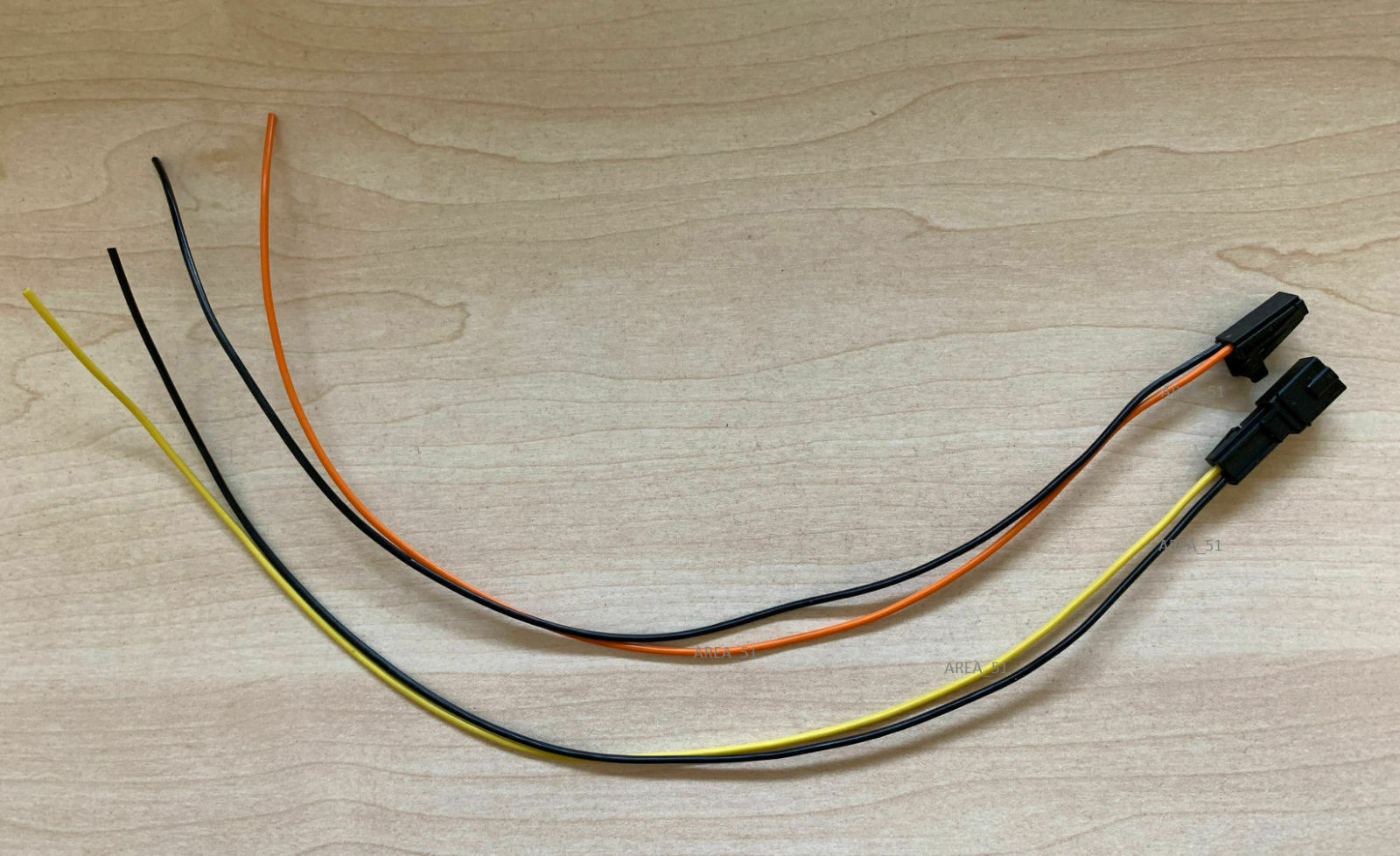

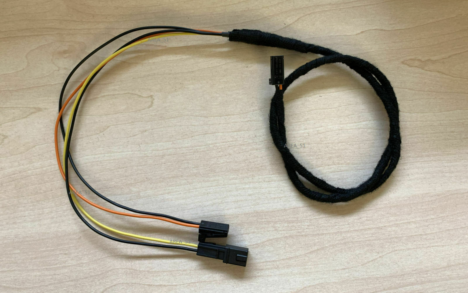

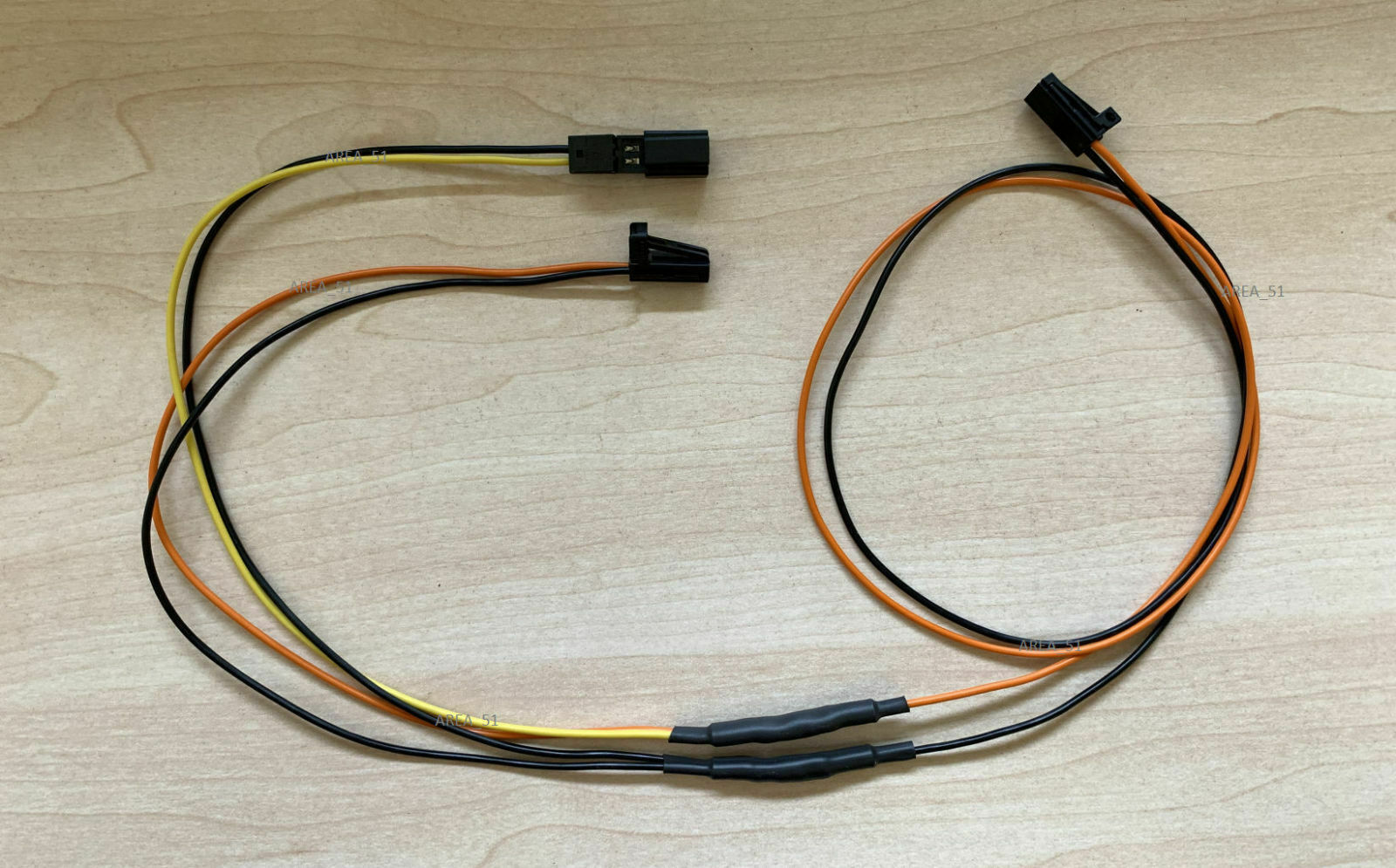

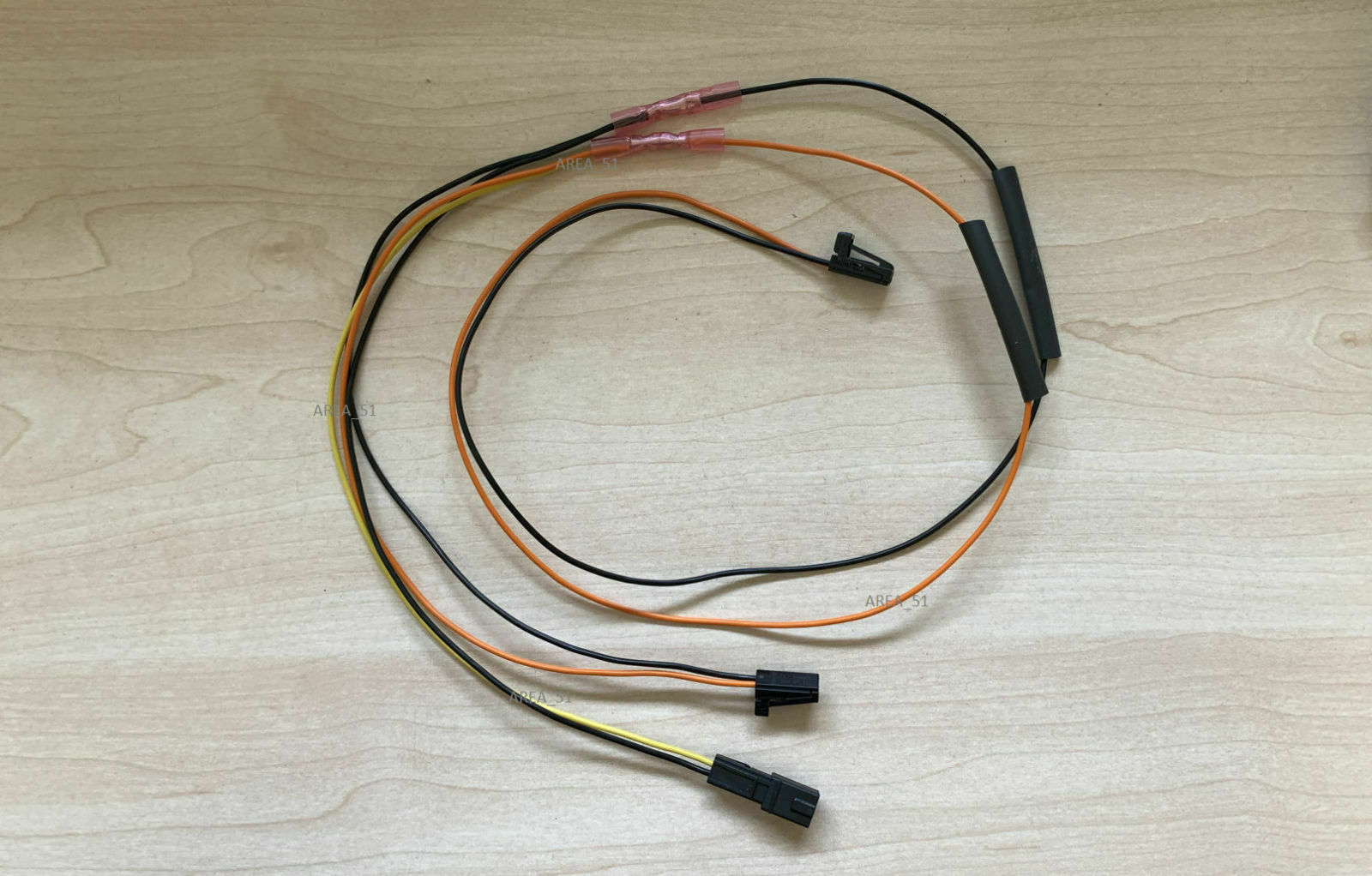

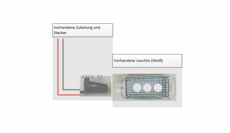

Die Idee:
Benötigt wird ein Y-Adapter. Dieser wird zwischen den Stecker der Ausstiegsbeleuchtung und der vorhandenen Leuchte gesteckt. Der Y-Adapter versorgt dann nach Einbau sowohl die Aussteigsbeleuchtung als auch den neuen aktiven Türrückstrahler. Das ganze wird 4 mal benötigt, also 1 mal pro Tür.
vorhervorher
nachhernachher
Teileliste pro Tür:
- 2x Steckergehäuse 8W0 971 832
- 2x Reparaturleitung 000 979 009E (30cm)
- 2x Reparaturleitung 000 979 009E (50cm)
- 1x Steckergehäuse 8W0 972 575
- 2x Reparaturleitung 000 979 012E (30cm)
- 1x Leuchte 8J0 947 409B
- 1x LED Einsatz
z.B.
Hypercolor.de Fußraum LED Lampe für Audi A6 C7/4G Limousine
Artikelnummer: 14726
Lichtfarbe: Rot

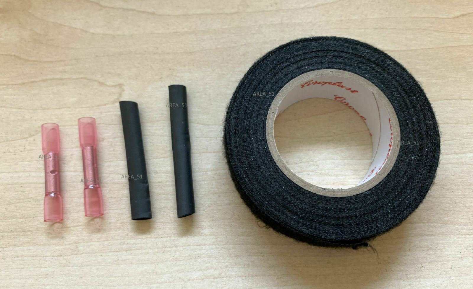

- 2x Schrumpfverbinder rot 0,5-1,5 mm²
z.B. AUPROTEC bei Amazon
Alternative: Löten
- Gewebeband (z.B. Tesa oder Coroplast)
z.B. TESA Gewebeband PET-Vlies 51608 Isolierband für Kabelbäume Baumwolle Klebeband (19mm x 25m), 25m
- Schrumpfschlauch
Gehäuse und LeitungenGehäuse und Leitungen
Audi LeuchteAudi Leuchte
Hypercolor LED ModulHypercolor LED Modul
Verbinder und GewebebandVerbinder und Gewebeband

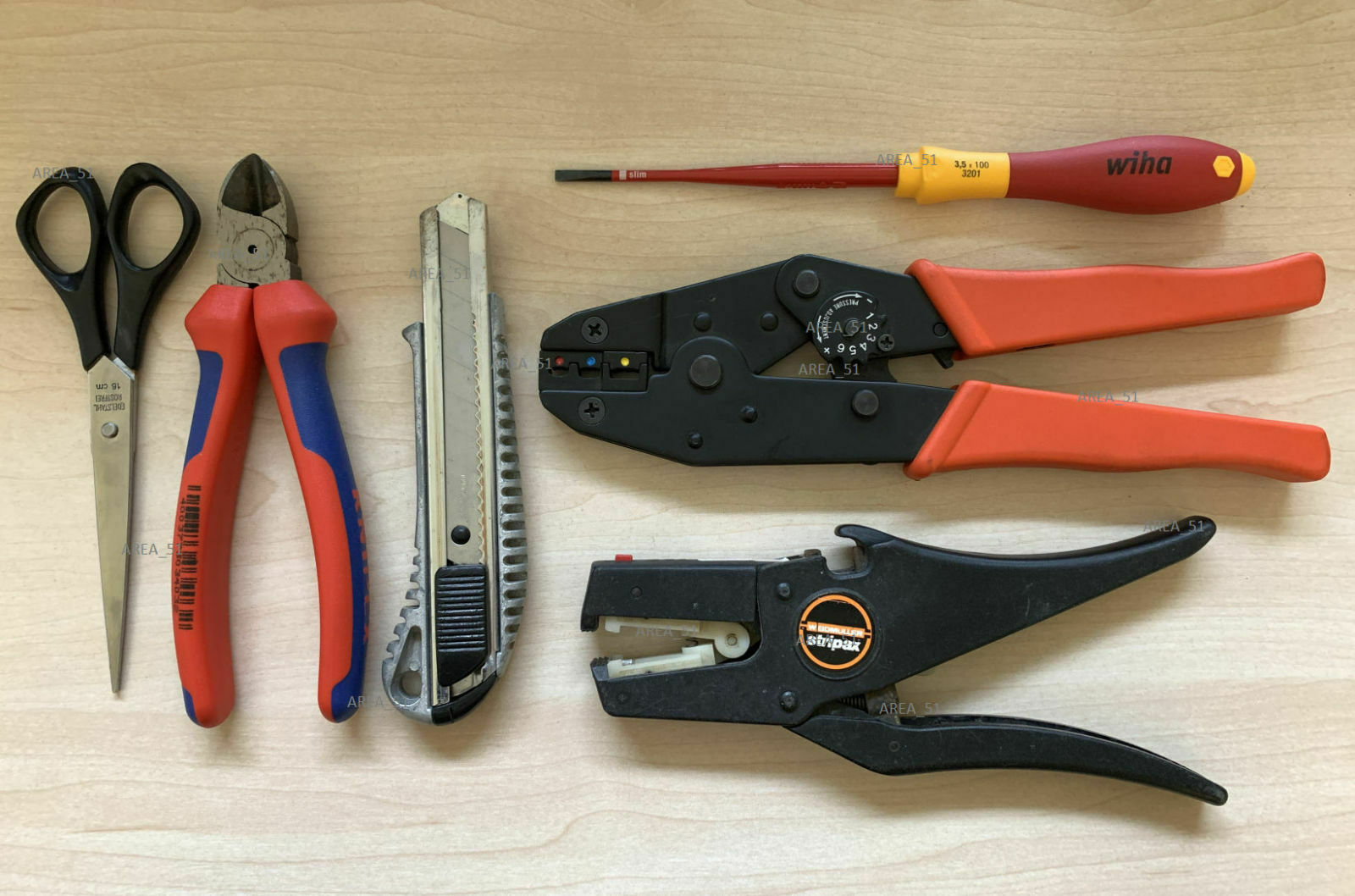

Werkzeug:
WerkzeugWerkzeug
- Schere
- Seitenschneider
- Cuttermesser
- Schraubendreher o.ä.
- Crimpzange (Alternative: Löten)
- Abisolierzange

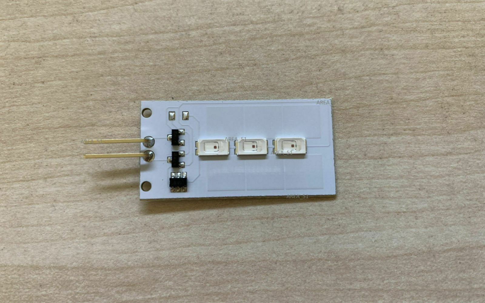

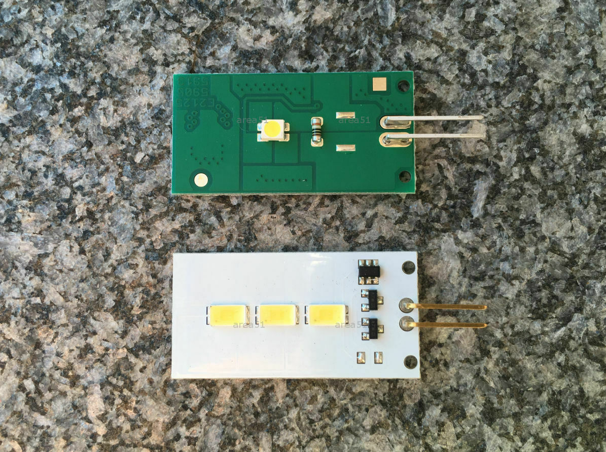

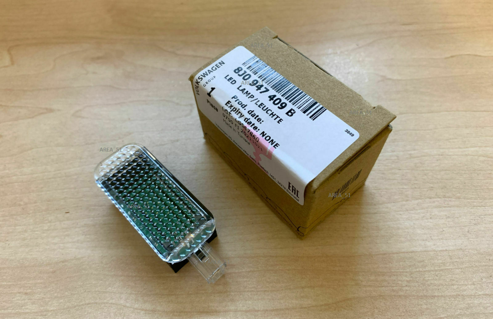

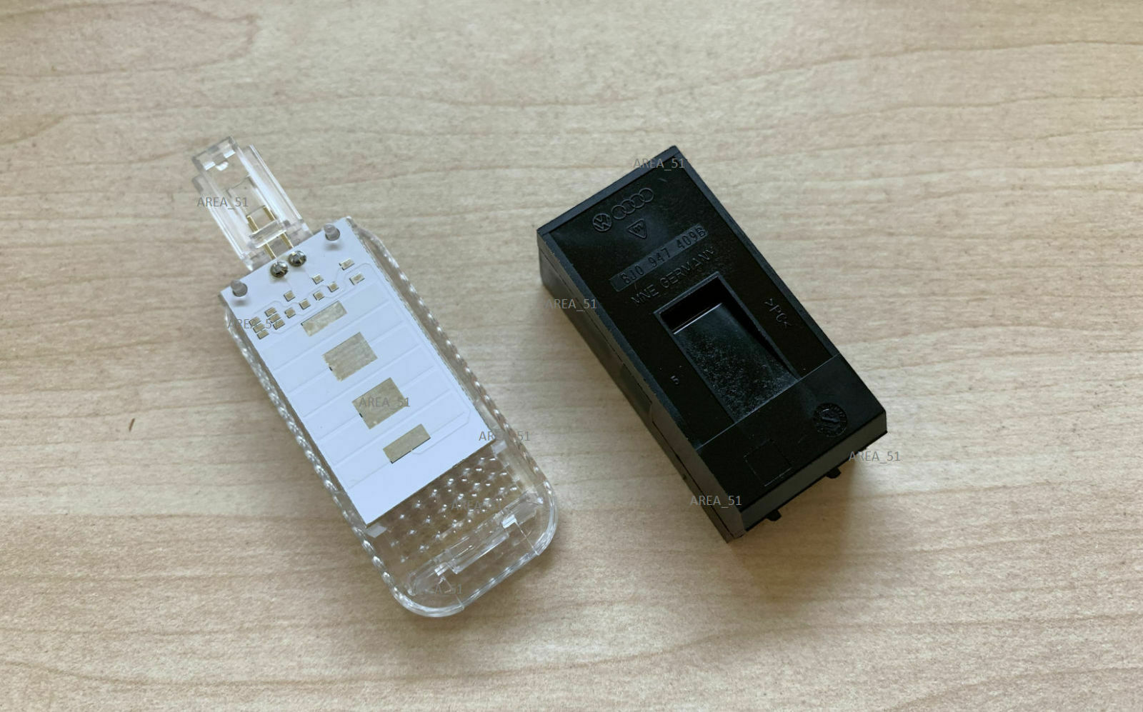

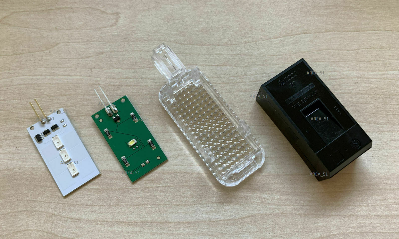

Umbau Leuchtenmodul:
Die Leuchte beinhaltet ein weißes Audi LED Modul, das durch das rote LED Modul ersetzt werden muß. Dazu die schwarze Abdeckung von der Steckerseite vorsichtig aufhebeln, das LED Modul austauschen und die schwarze Abdeckung wieder anbringen.
06a06a
06b06b
06c06c

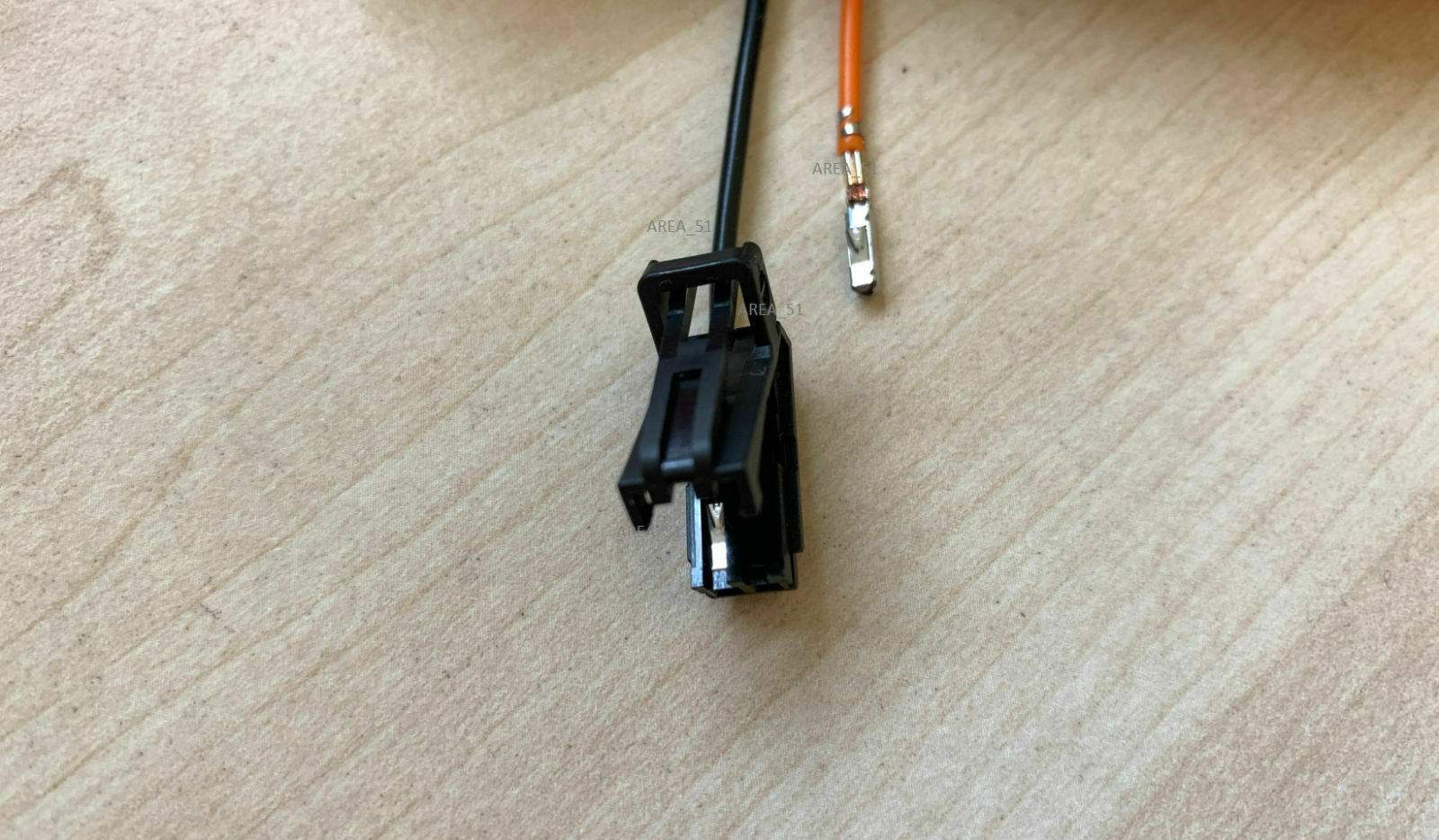

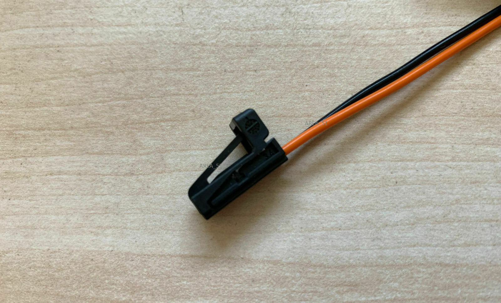

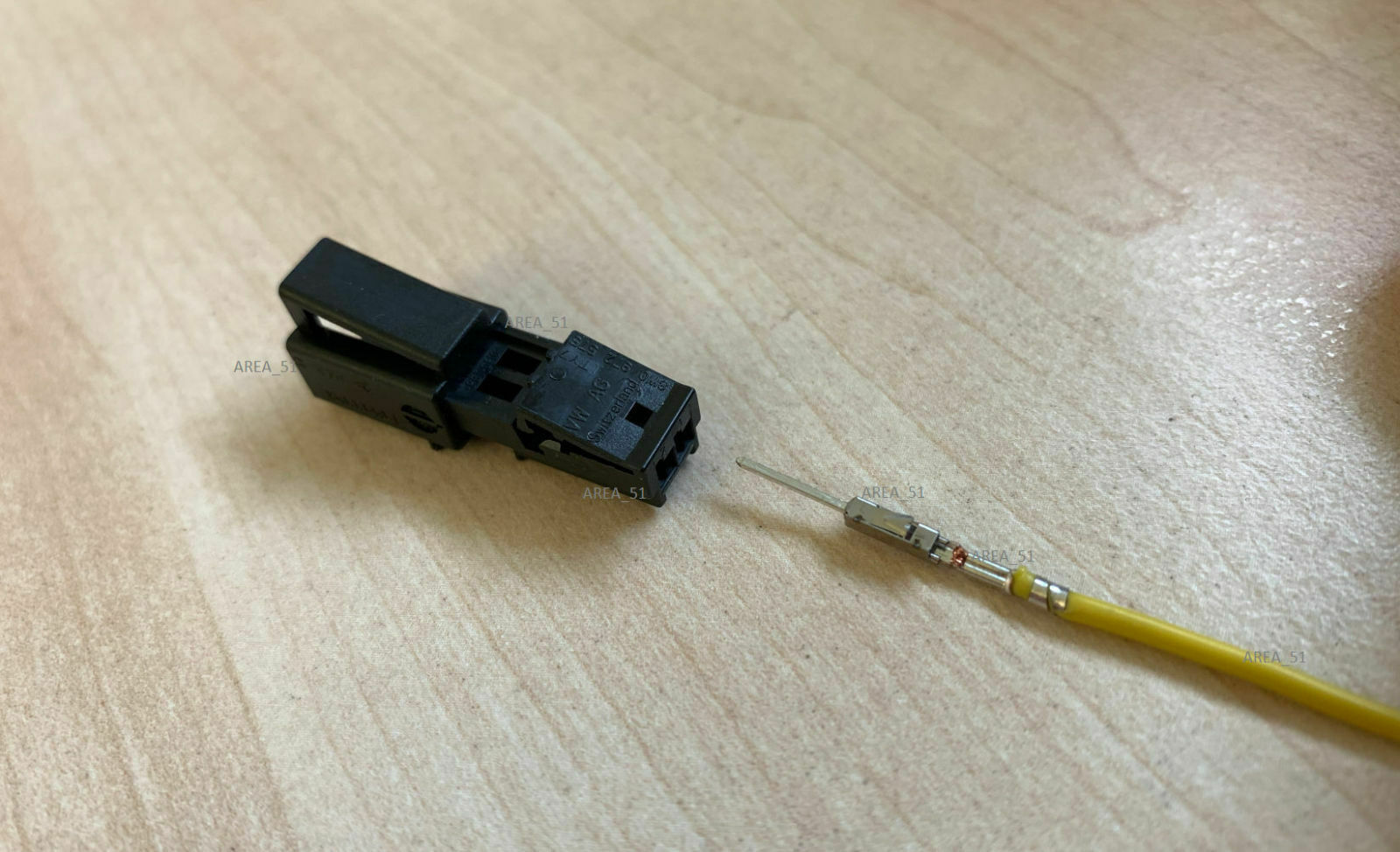

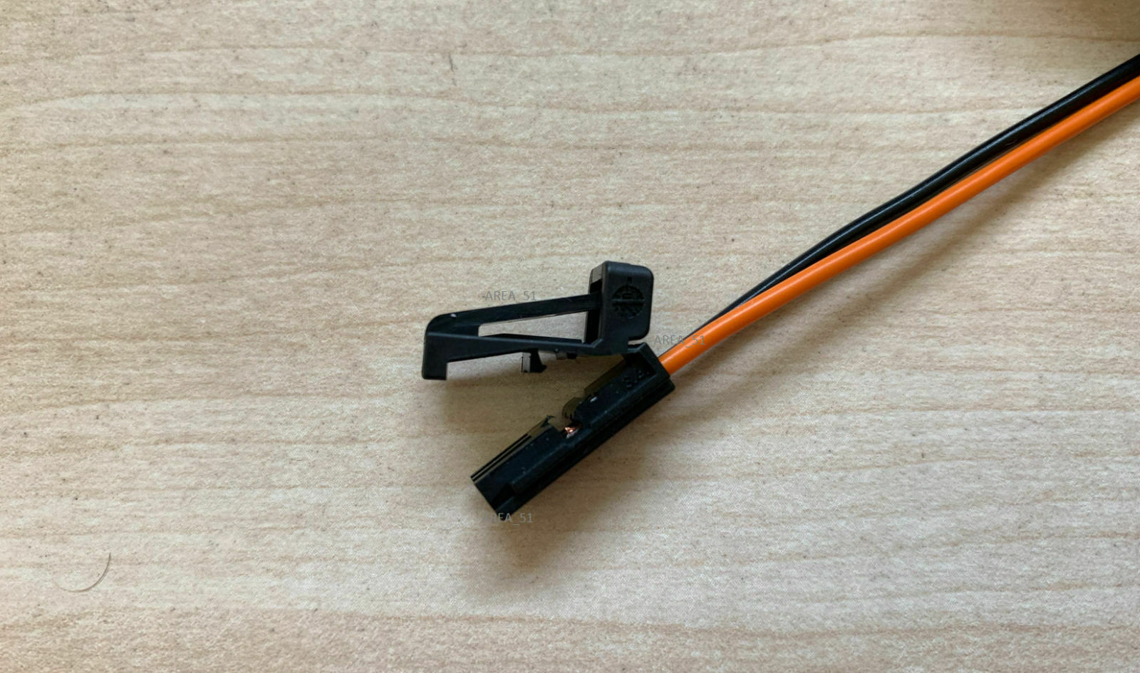

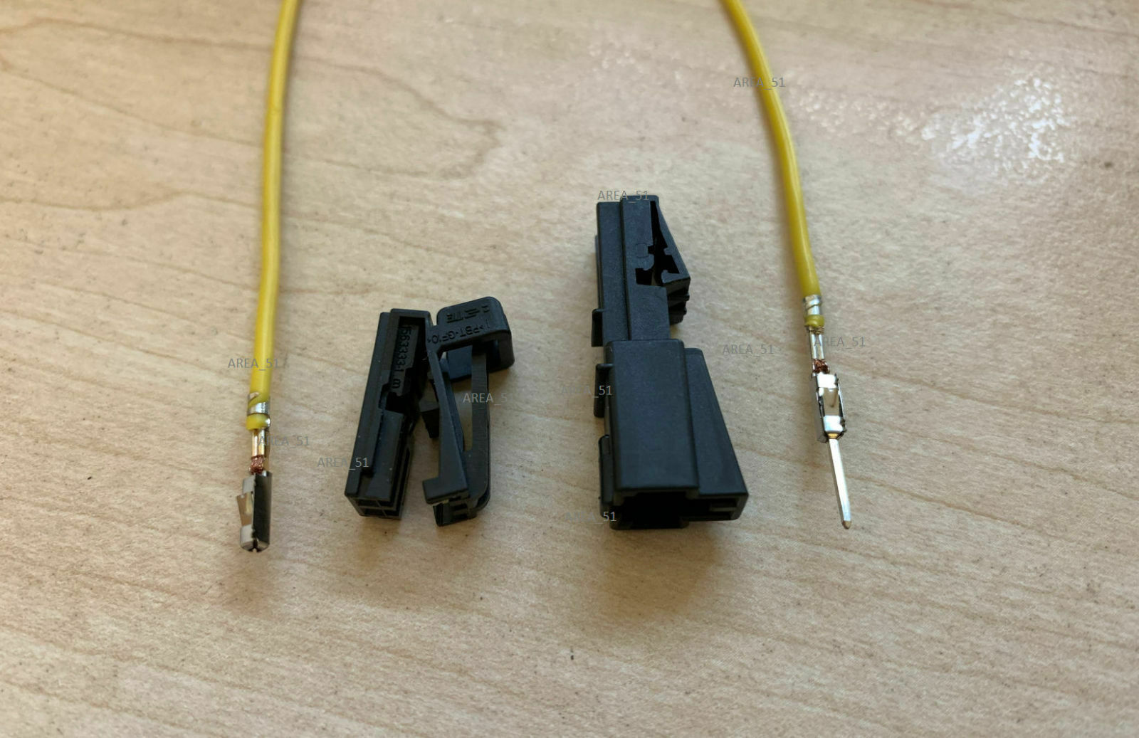

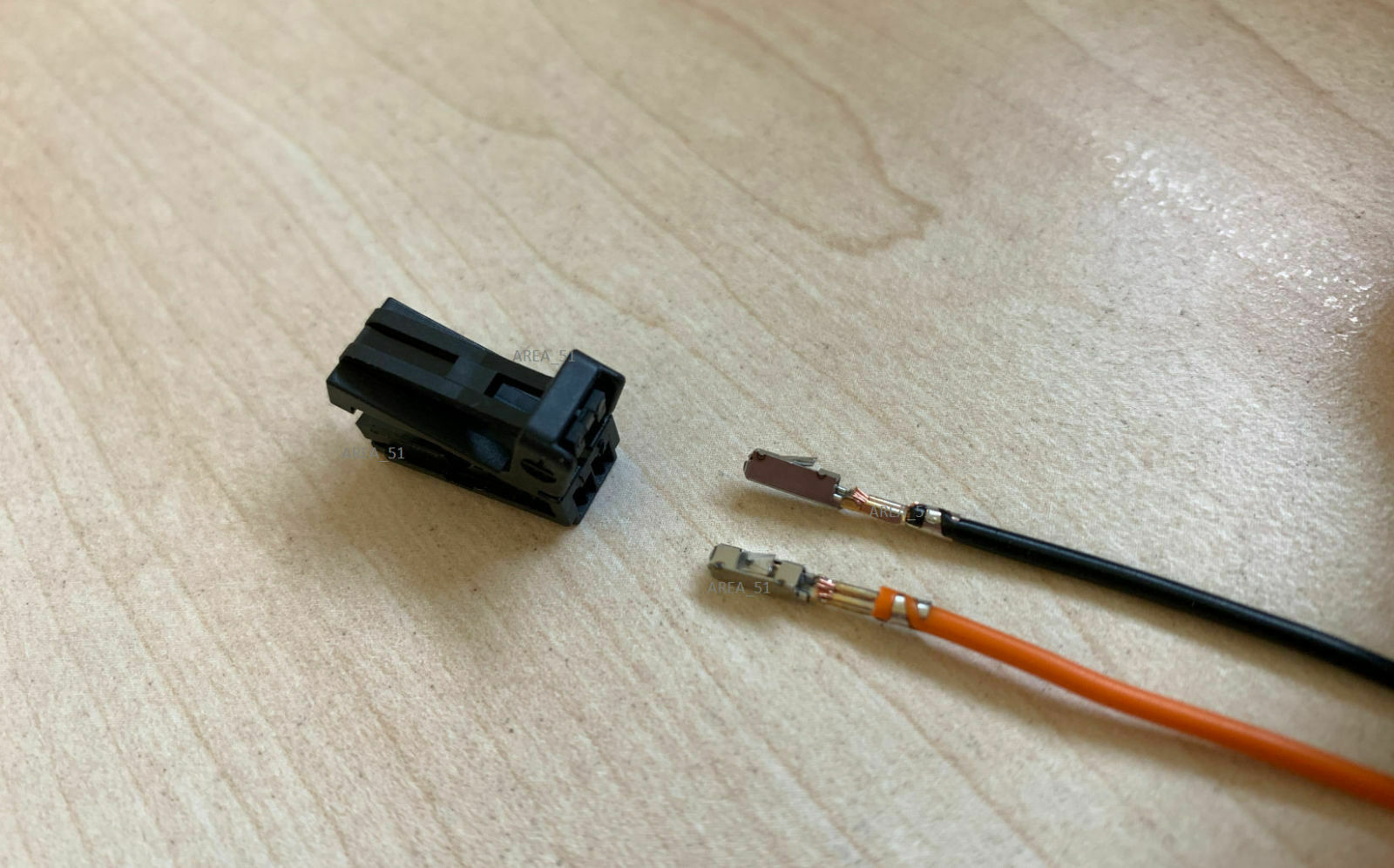

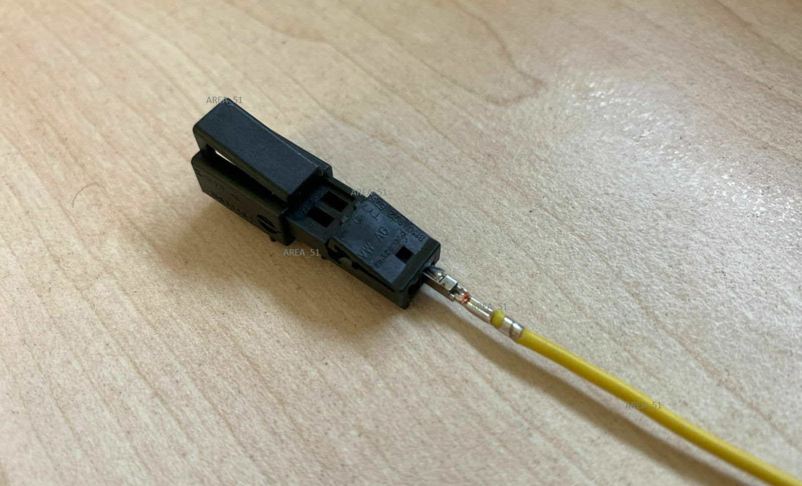

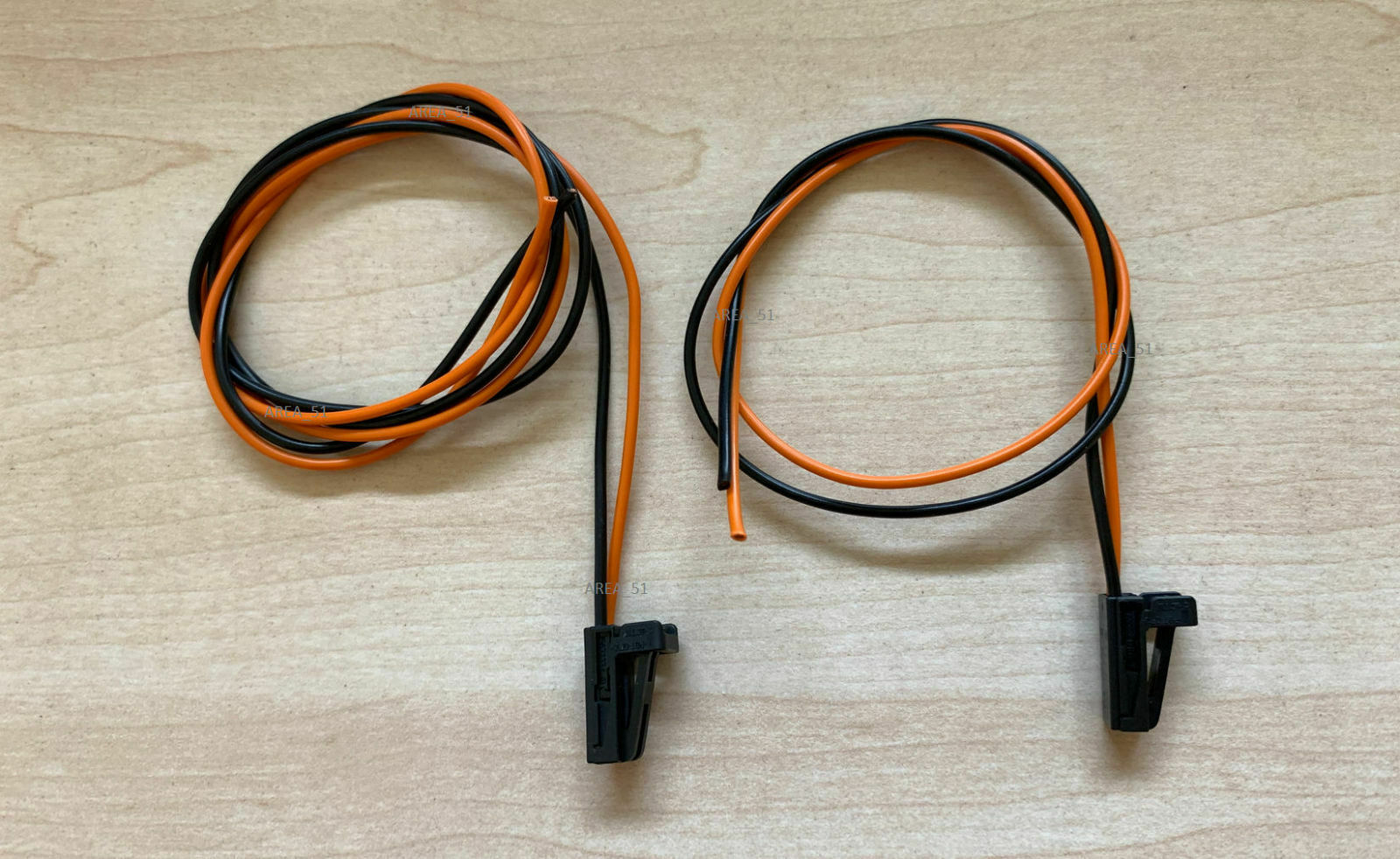

Bestücken von Steckergehäuse 8W0 972 575 mit 2x Reparaturleitung 000 979 012E (30cm)
Pro Gehäuse werden zwei Leitungen benötigt. Die Pins vorsichtig in das Gehäuse schieben bis sie einrasten. Die Pins und die Aufnahmen im Gehäuse sind so codiert, daß die Pins nur in eine Richtung montierbar sind.
07a07a
07b07b
07c07c
07d07d

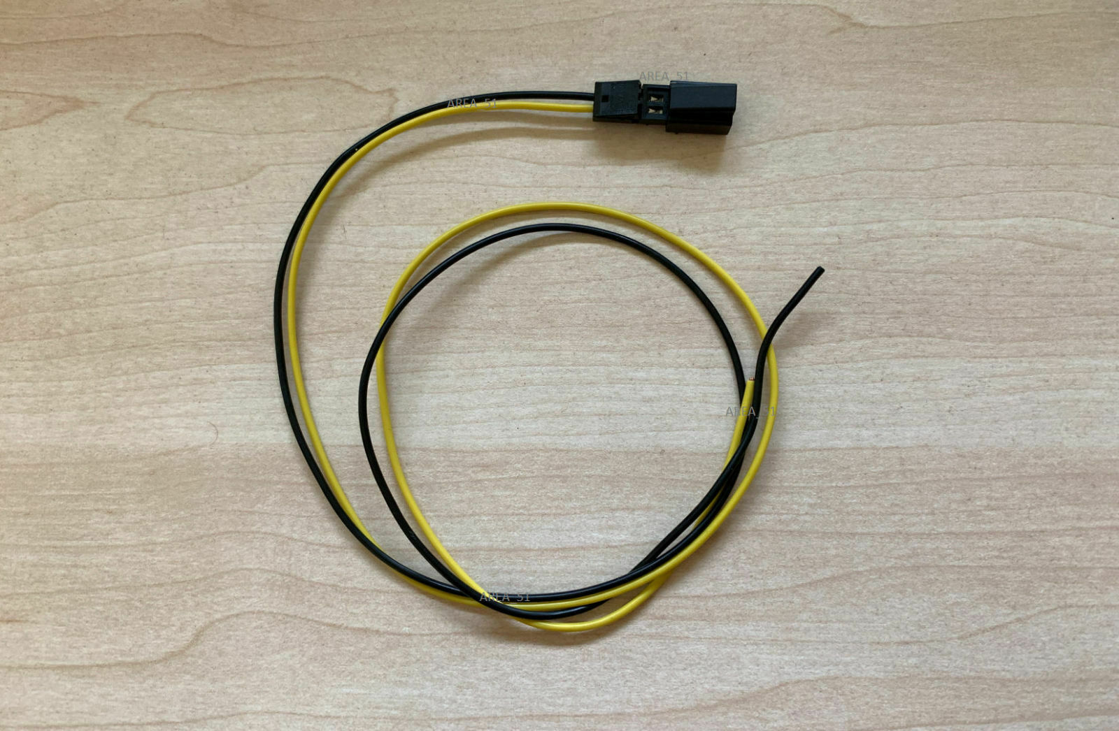

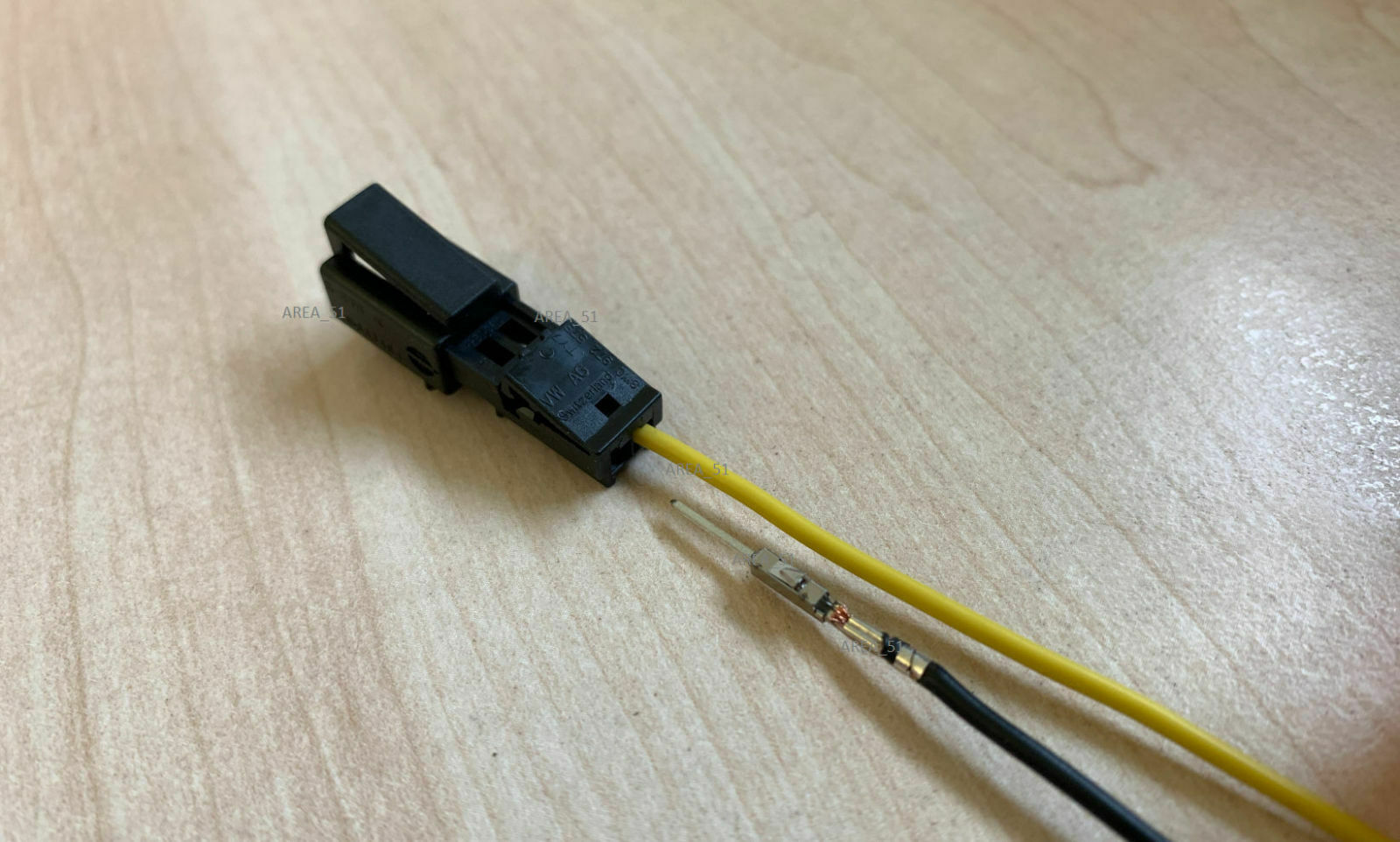

Bestücken von 2x Steckergehäuse 8W0 971 832 mit 2x Reparaturleitung 000 979 009E (30cm) und 2x Reparaturleitung 000 979 009E (50cm)
Pro Gehäuse werden zwei Leitungen benötigt. Die Pins vorsichtig in das Gehäuse schieben bis sie einrasten. Anschließend das Gehäuse zusammendrücken bis es komplett einrastet. Die Pins und die Aufnahmen im Gehäuse sind so codiert, daß die Pins nur in eine Richtung montierbar sind.
08a08a
08b08b
08c08c
08d08d
08e08e

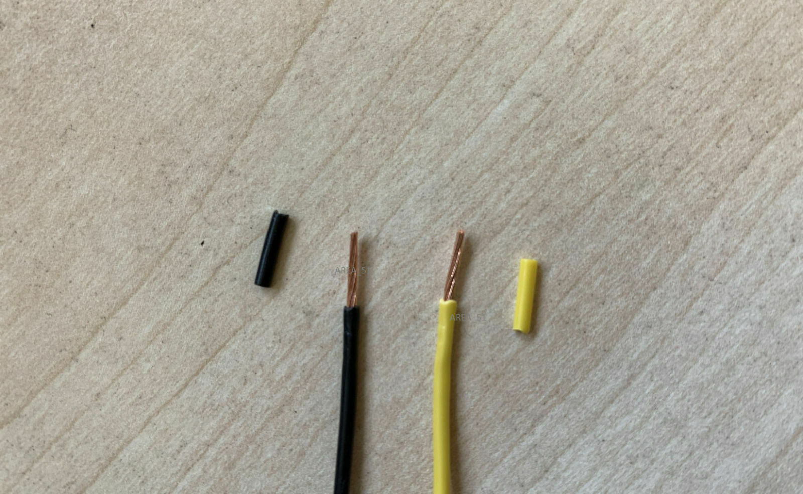

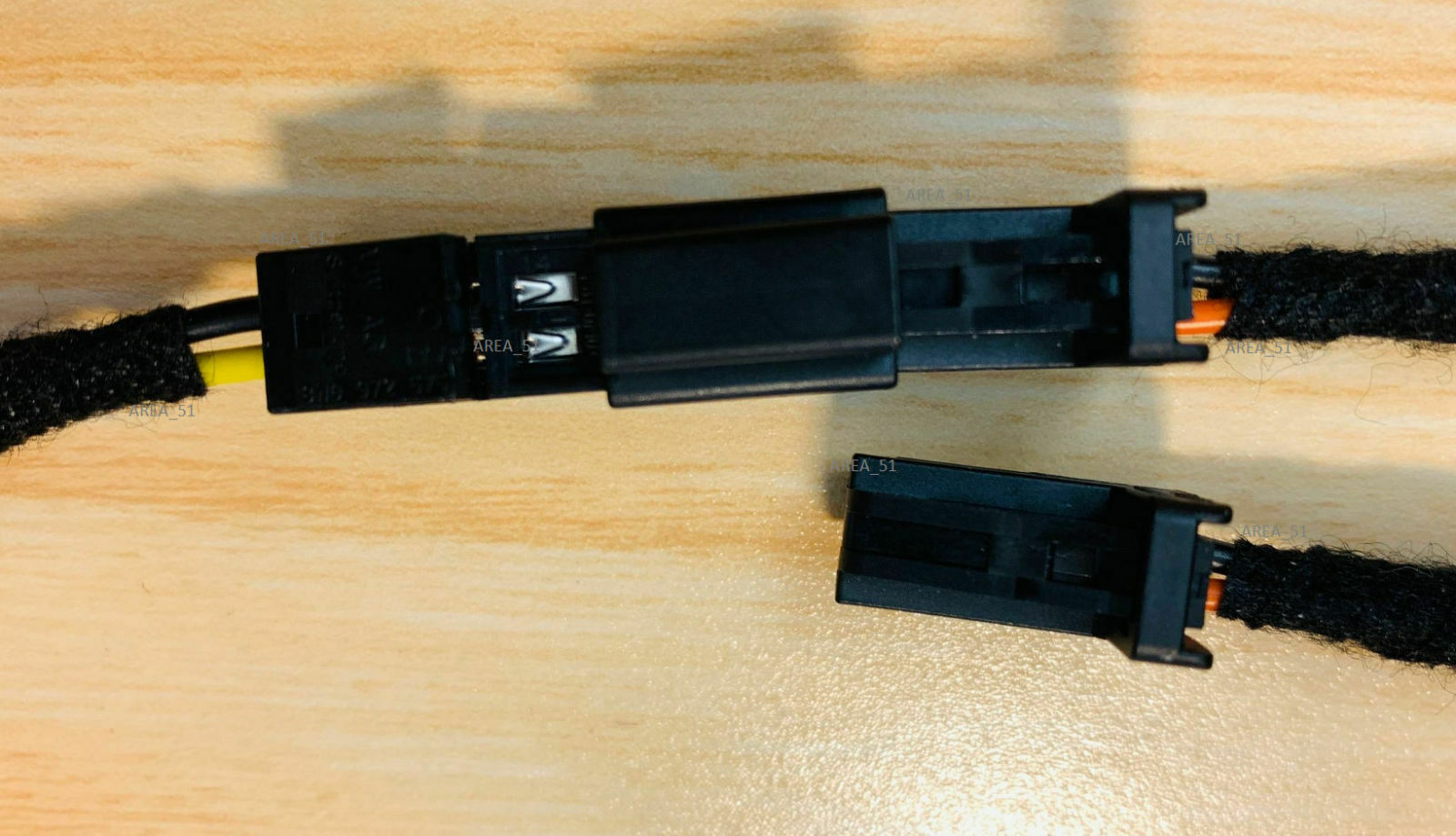

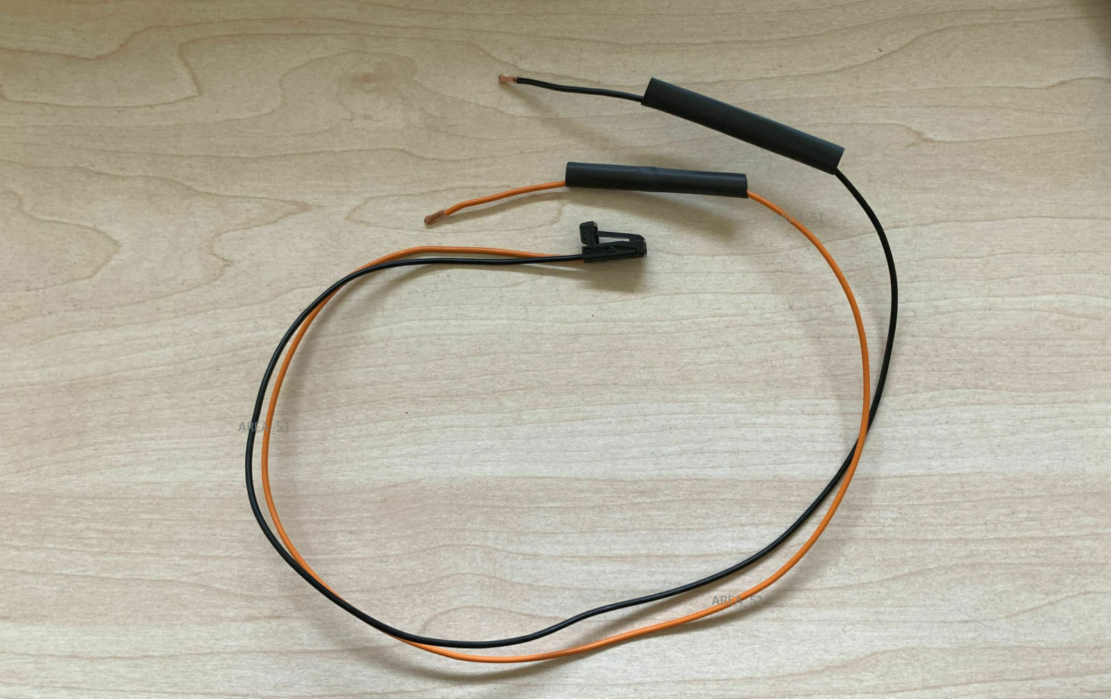

Verbinden der Leitungen von Steckergehäuse 8W0 972 575 (30cm) mit den Leitungen von Steckergehäuse 8W0 971 832 (30cm)
Die Leitungen ca 5mm abisolieren, anschließend die jeweils zugehörigen Leitungen leicht verdrillen in die Verbinder schieben und Crimpen. Bitte achtet darauf, daß alle Adern sauber in die Verbinder geschoben werden.
Die Leitungen müssen so verbunden sein, daß die schwarzen Leitungen sich treffen, wenn man die Stecker ineinander steckt (Bild 14).
09a09a
09b09b
09c09c
09d09d
1414

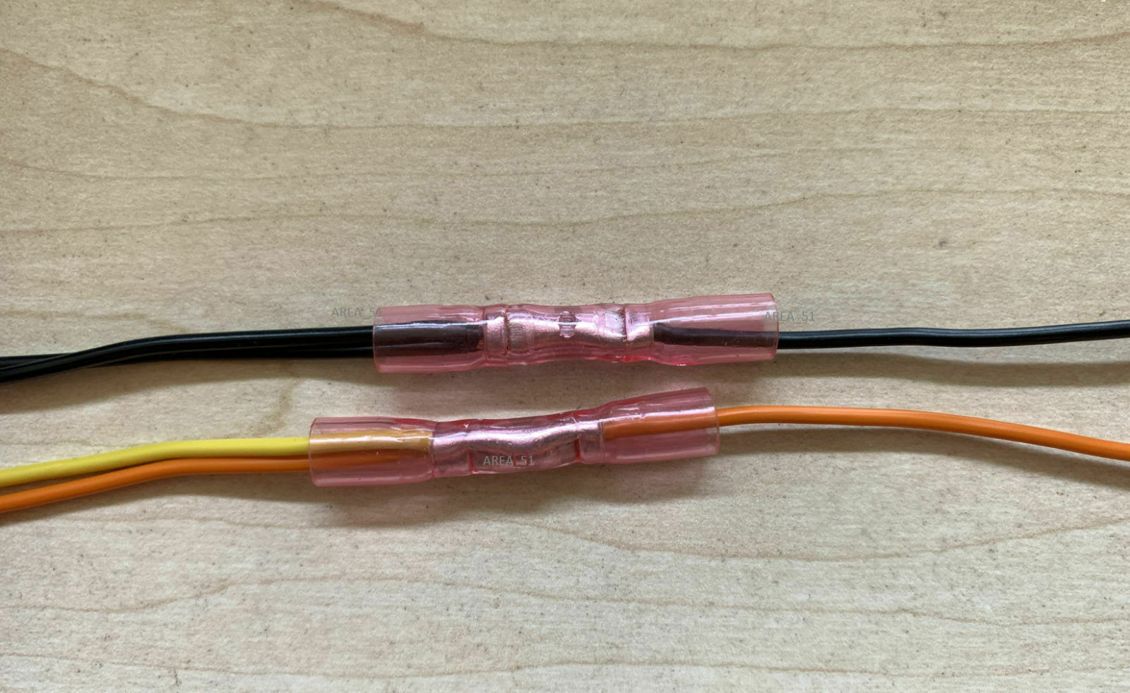

Verbinden der Leitungen von Steckergehäuse 8W0 972 575 (30cm) und 8W0 971 832 (30cm) mit den Leitungen von Steckergehäuse 8W0 971 832 (50cm)
Die Schrumpfschläuche je über eine 50cm Leitung schieben und die Leitungen ca 5-10mm abisolieren und ggf. die abisolierte Seite halb umschlagen. Das verbessert je nach Verinder den Halt nach dem Crimpen. Anschließend die jeweils zugehörigen Leitungen in die Verbinder schieben und Crimpen. Bitte achtet darauf, daß alle Adern sauber in die Verbinder geschoben werden.
10a10a
10b10b
10c10c
10d10d
1414

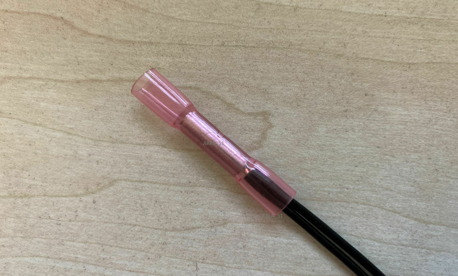

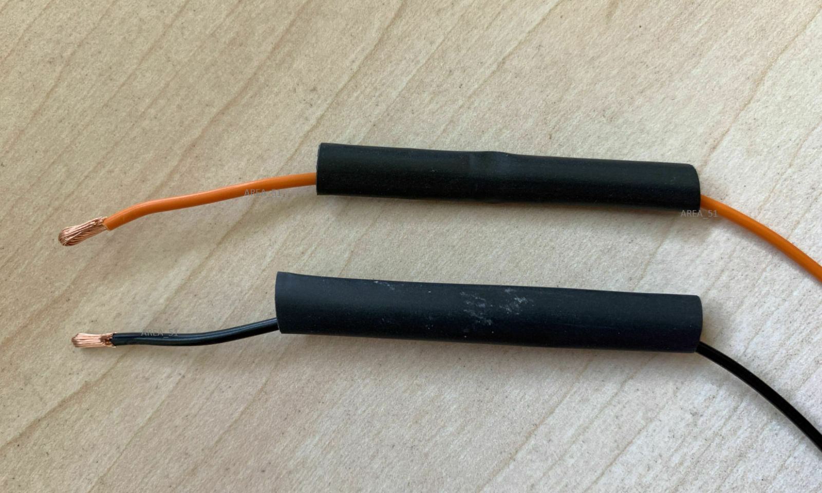

Schrumpfen und Umwickeln
Die Verbinder mit einem Heißluftfön vorsichtig schrumpfen. Optional (da meine Verbinder bereits isoliert sind): Die Schrumpfschläuche über die Verbinder schieben und mit einem Heißluftfön vorsichtig schrumpfen. Anschließend mit dem Gewebeband umwickeln. Das ging am besten, wenn man vom Stecker der 50cm Leitung anfängt und sich bis über die Verbinder vorarbeitet. Anschließend von den Steckern der 30cm Leitungen ebenfalls bis zu den Verbindern heranarbeiten.
1111
1212
1313

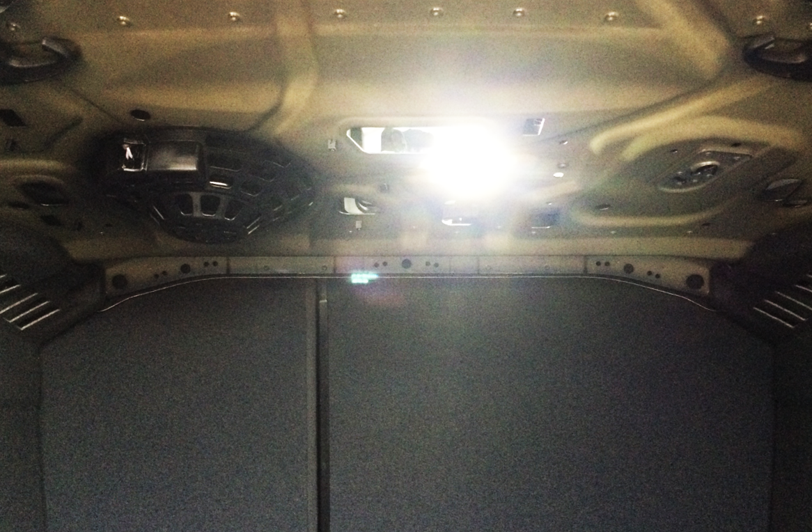

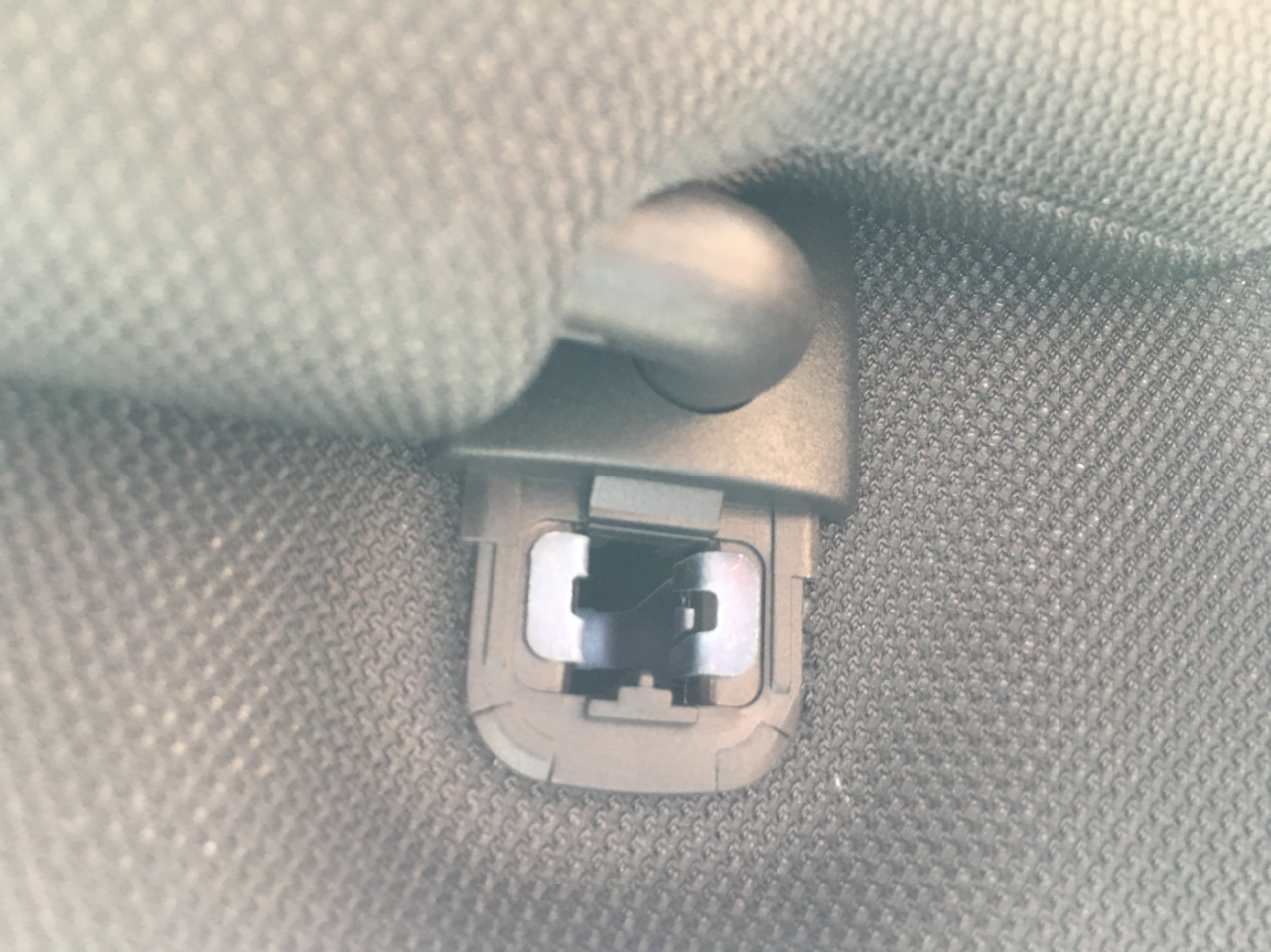

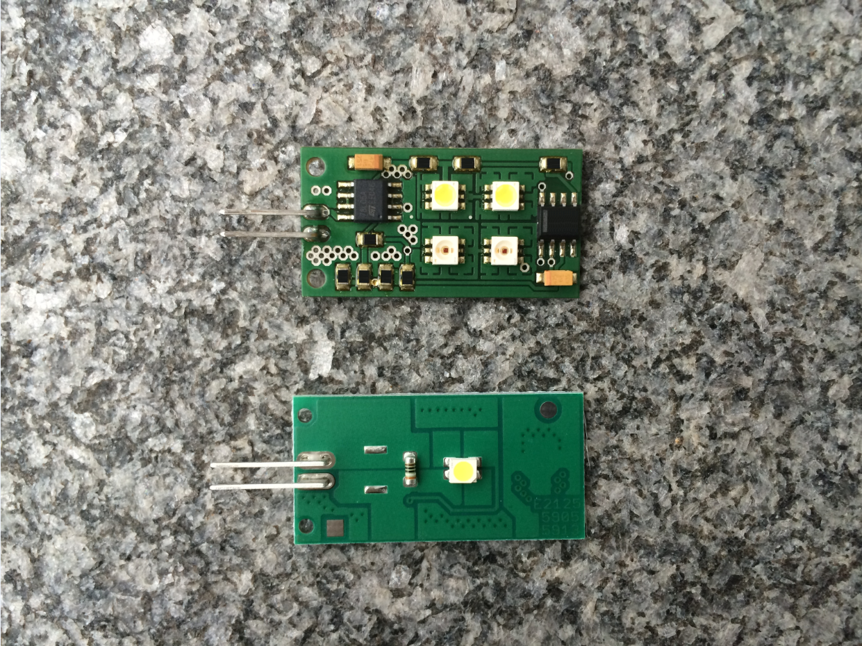

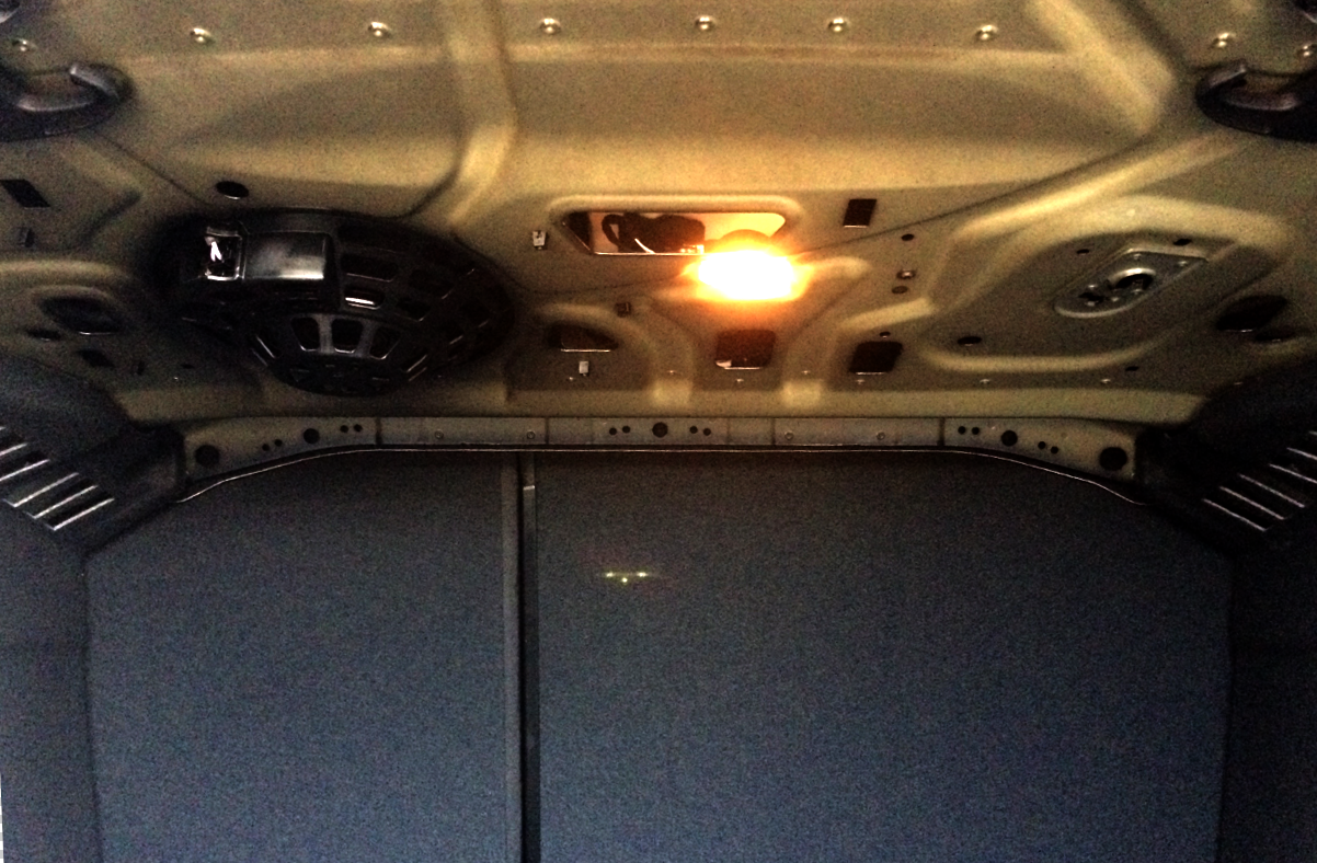

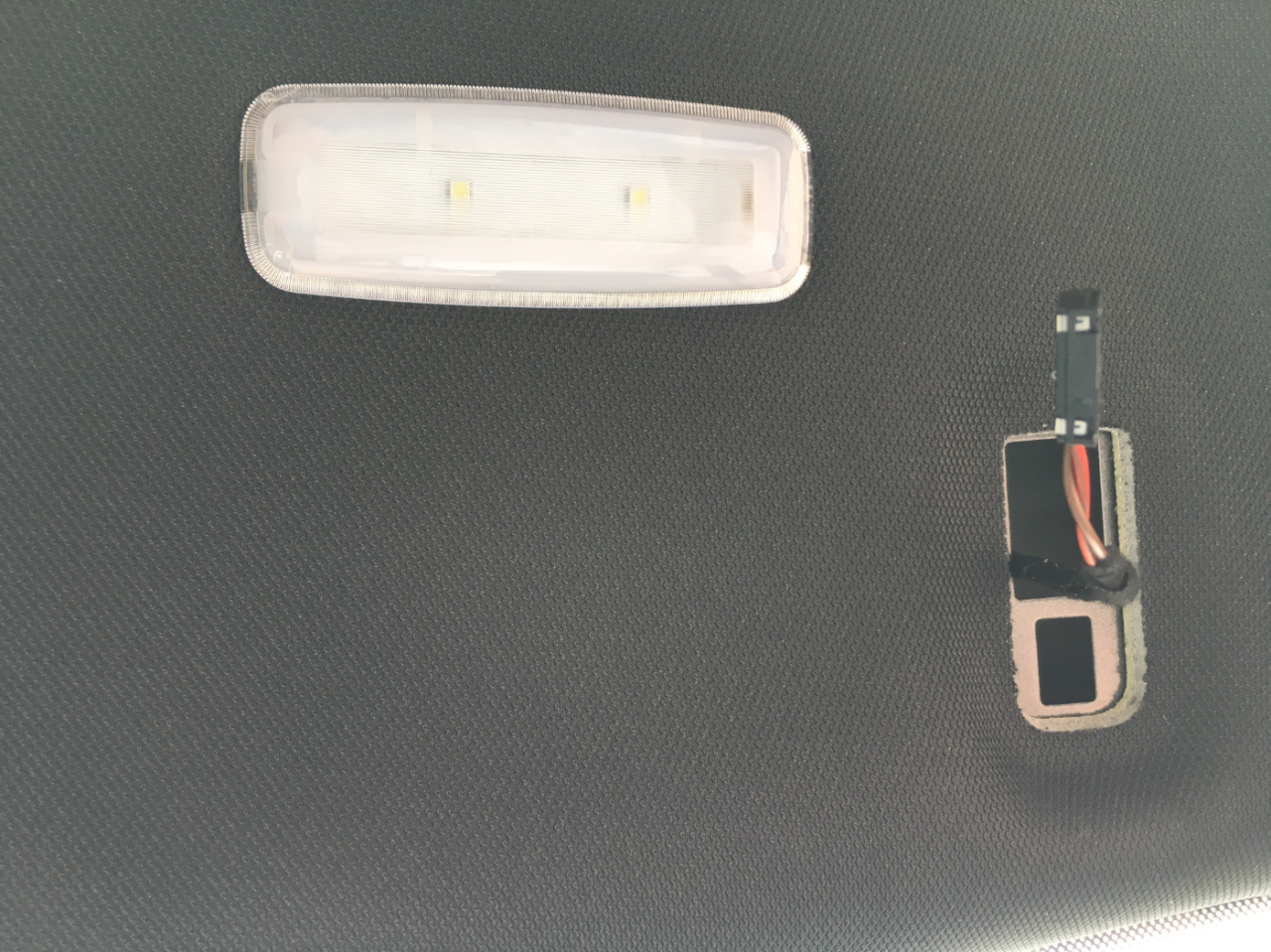

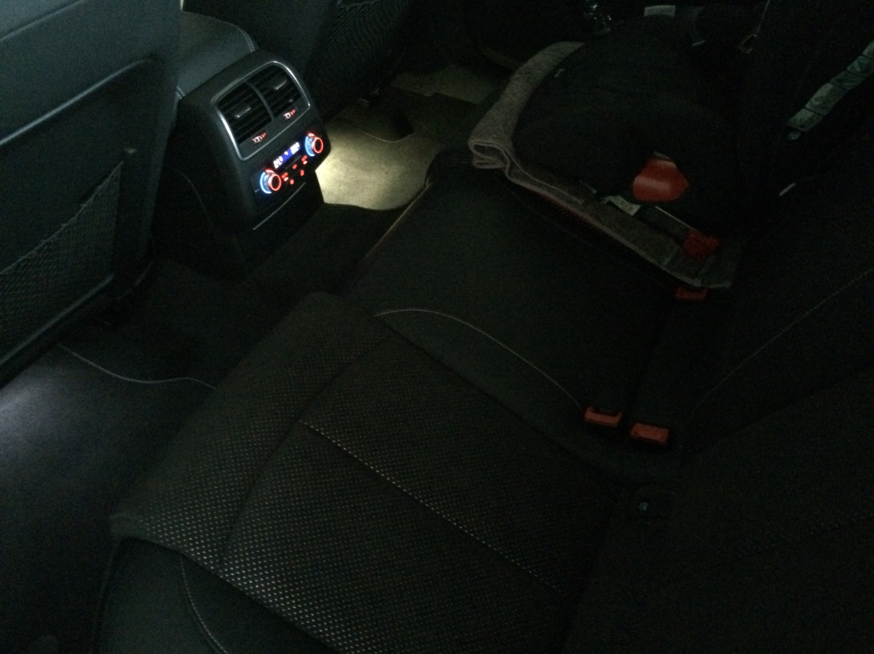

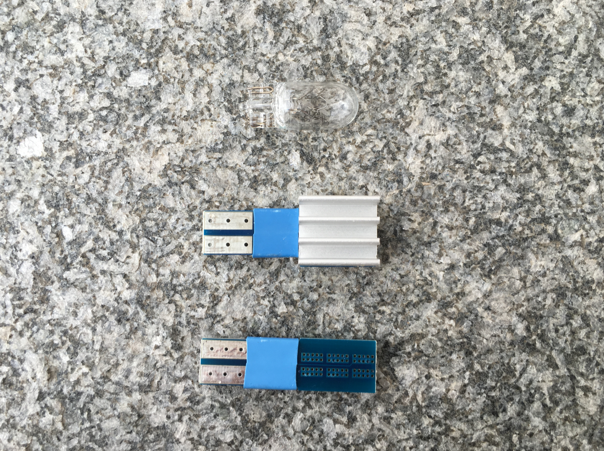

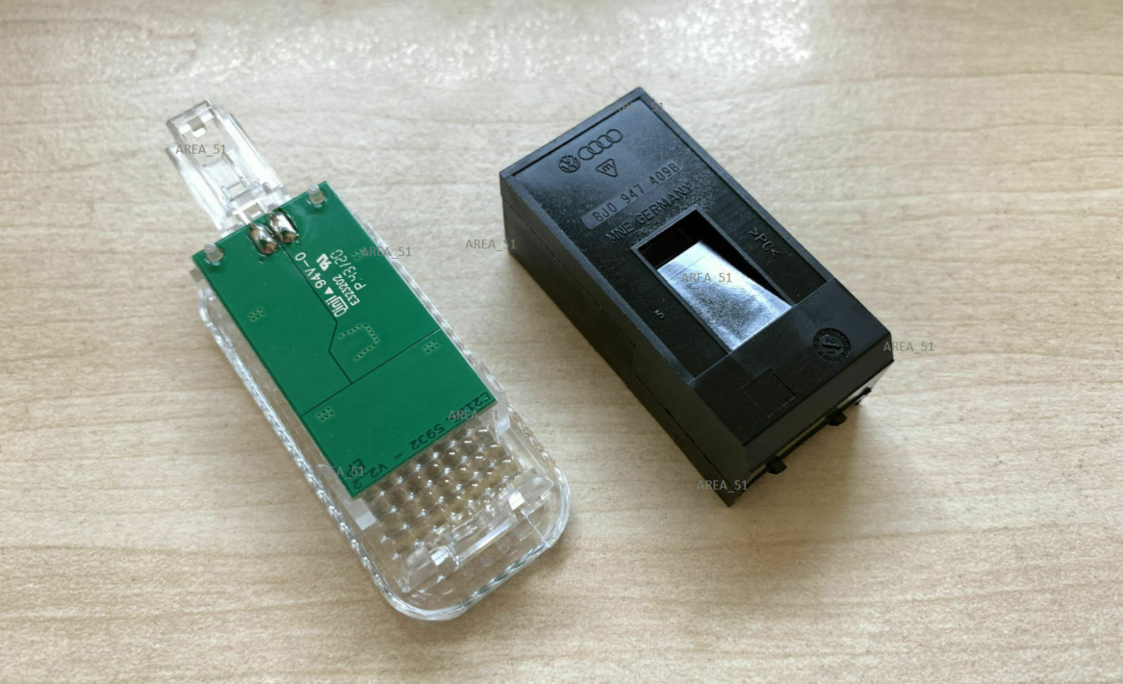

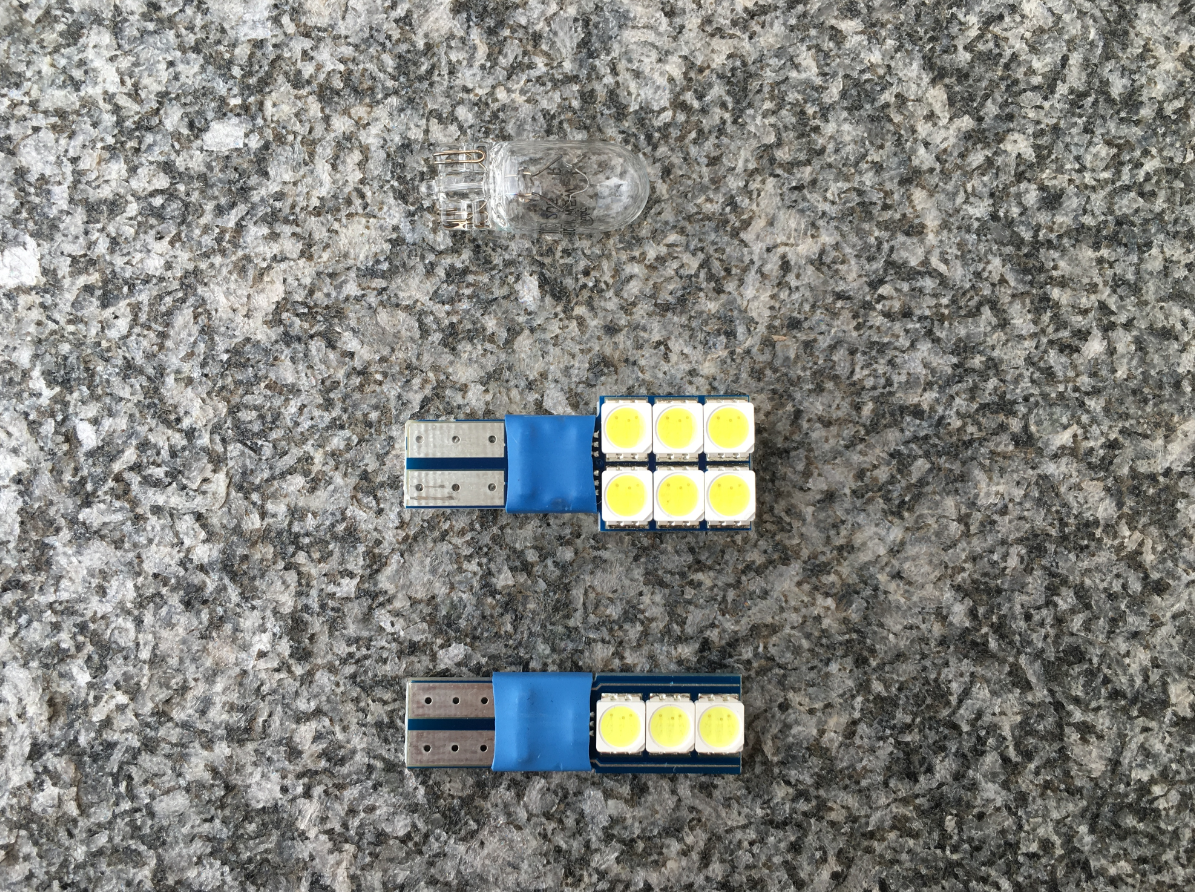

Nachrüstung LED Modul für die Ausstiegsbeleuchtung und Heckklappe
Die originalen LED Module der Ausstiegsbeleuchtung und der Heckklappe sind sehr schwach und leuchten den Ausstieg bzw. Kofferraum extrem schlecht aus. Abhilfe schaffen hier z.B. die Fußraummodule von Hypercolor. Diese Module leuchten deutlich heller und mit 6500k auch passend zur restlichen LED Beleuchtung des Fahrzeugs. Der Einbau ist Plug´n Play und eigentlich ganz einfach.
Per Kunststoffkeil werden die Gehäuse der Module vorsichtig unten aus den Türen und der Heckklappe gehebelt.
Nun können die Module ausgetauscht werden. Beim Austausch bitte darauf achten, daß die Module richtig herum in die Gehäuse eingetzt werden !
Teileliste:
5x LED Einsatz
Lichtfarbe: 6500 Kelvin (kaltweiß)
LED ModuleLED Module
Bild oben: original Audi Modul
Bild unten: Hypercolor 3er Fußraum LED Modul

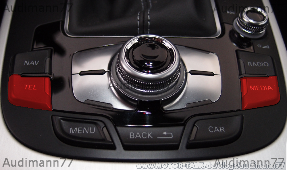

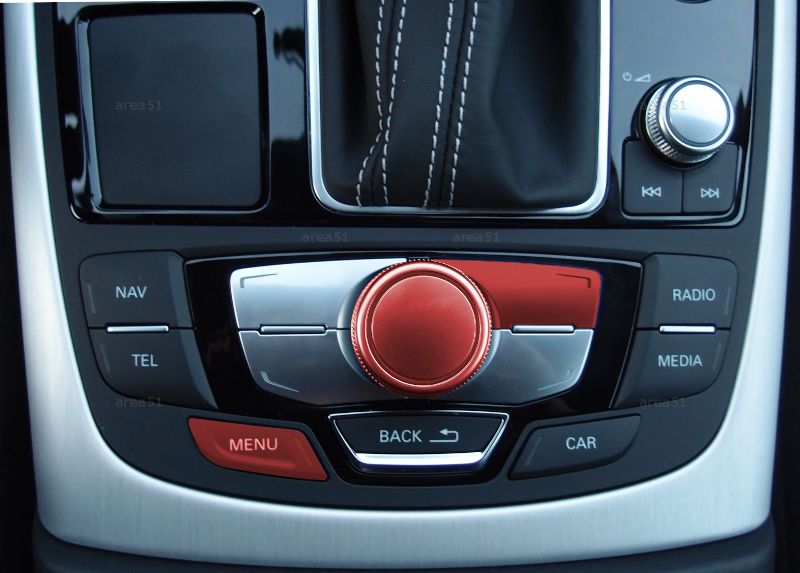

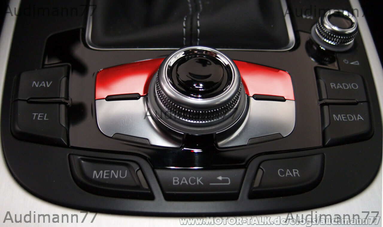

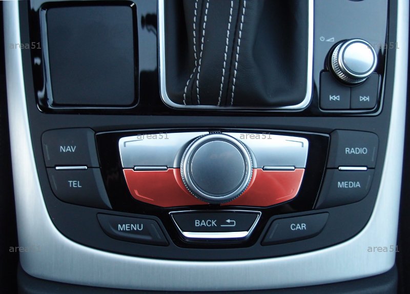

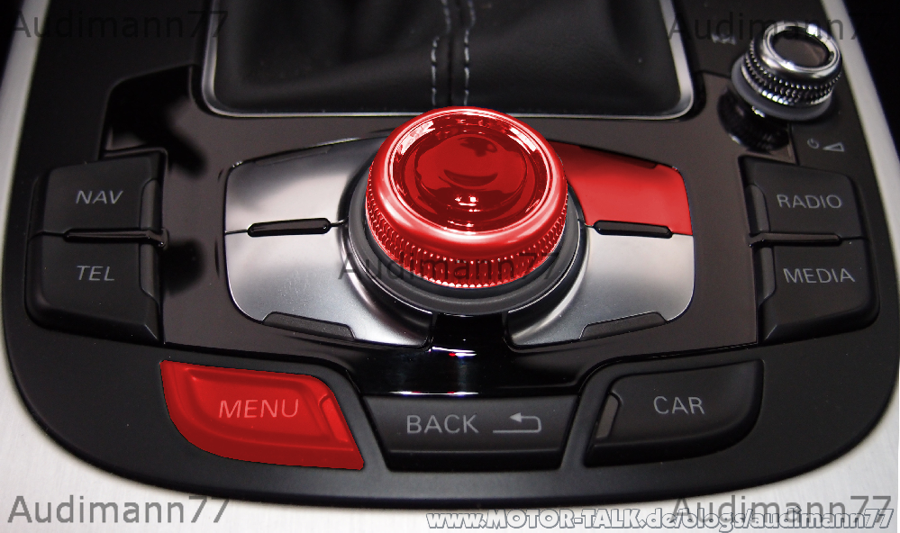

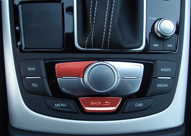

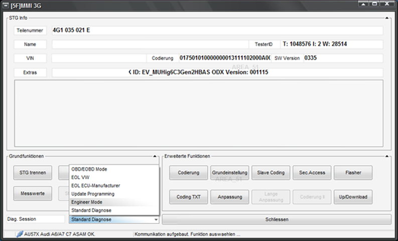

Grundsätzliche Sonderfunktionen im MMI
___________________________________________________________________________________
Reboot MMI 3G+
Um das MMI neu zu starten müssen die Tasten "MENU" , der Drehdrücksteller und die obere rechte
Funktionstaste zusammen gedrückt werden.
b07-mmi-bedienfeld-mmi-reset-c-8578099256299258480b07-mmi-bedienfeld-mmi-reset-c-8578099256299258480

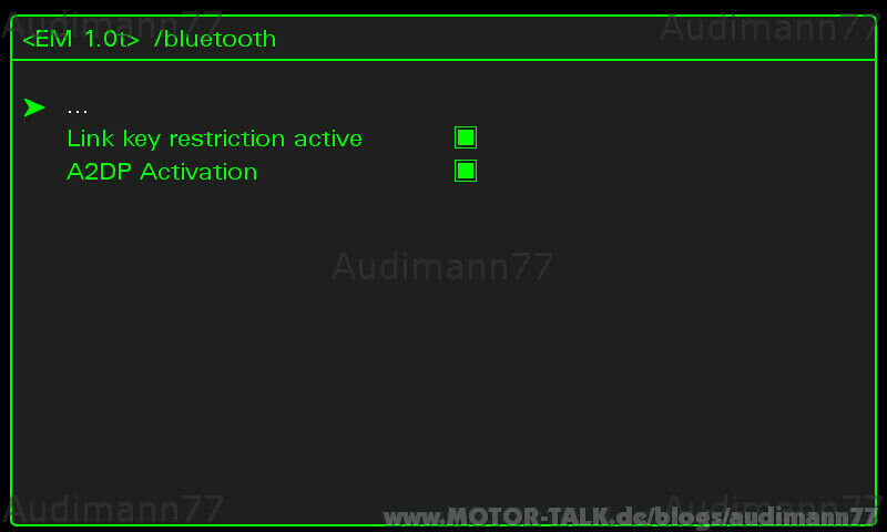

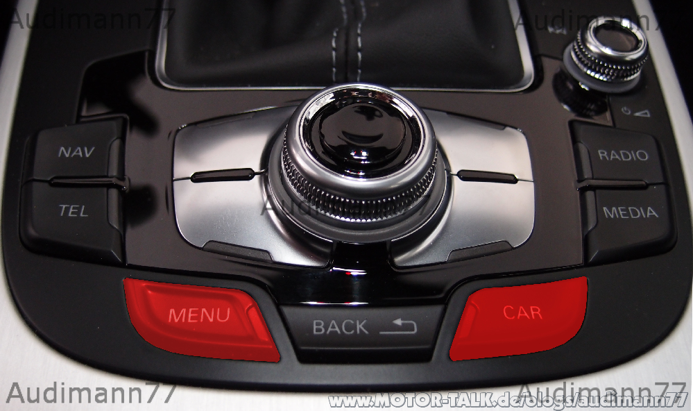

Hidden Menu im MMI 3G+
Um das Hidden Menu aufzurufen zuerst ins CAR Menü wechseln. Anschliessend müssen die Tasten
"CAR" und "MENU" zusammen gedrückt werden ("CAR" zuerst).
b10-mmi-bedienfeld-mmi-hidden-menu-c-2117153011449781410b10-mmi-bedienfeld-mmi-hidden-menu-c-2117153011449781410

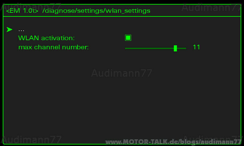

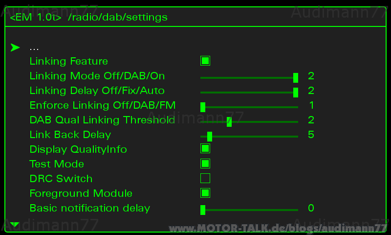

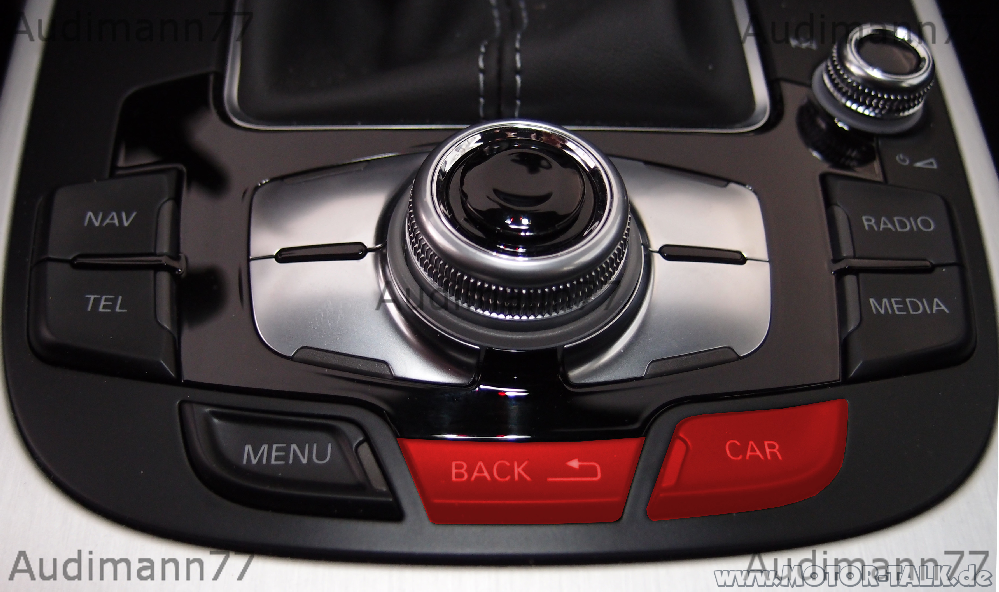

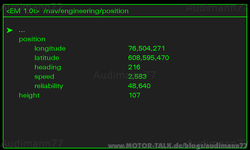

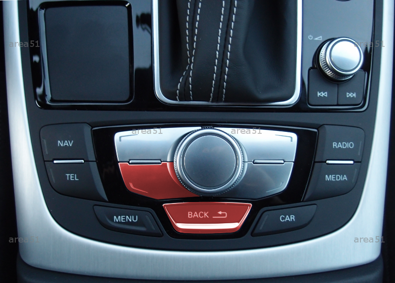

Engineering Menu im MMI 3G+
Um das Engineering Menu aufzurufen zuerst ins CAR Menu wechseln. Anschliessend müssen die Tasten
"CAR" und "BACK" zusammen gedrückt werden ("CAR" zuerst).
b06-mmi-bedienfeld-mmi-engineering-menu-c-1279102550233337377b06-mmi-bedienfeld-mmi-engineering-menu-c-1279102550233337377

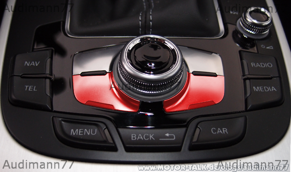

Screenshot Funktion im MMI 3G+ (danke an braincube !)
Um einen Screenshot vom Displayinhalt zu erstellen, die Tasten "TEL" und "MEDIA" gleichzeitig
für ein paar Sekunden drücken. Wenn die 4 Steuerungstasten um den Joystick blinken ist der Screenshot
auf der SD-Karte 1 als .PNG gespeichert.
b08-mmi-bedienfeld-mmi-screenshot-1-c-205081460210738029b08-mmi-bedienfeld-mmi-screenshot-1-c-205081460210738029
Alternativ die 2 oberen Steuerungstasten gleichzeitig für ein paar Sekunden drücken.
Wenn die 4 Steuerungstasten um den Joystick blinken ist der Screenshot auf der SD-Karte 1 als
.PPM gespeichert.
b11-mmi-bedienfeld-mmi-escreenshot-3-c-550160527727881342b11-mmi-bedienfeld-mmi-escreenshot-3-c-550160527727881342
Werden die 2 unteren Steuerungstasten gedrückt, wird ein komplett schwarzes Bild als .PNG
abgespeichert.
b09-mmi-bedienfeld-mmi-screenshot-2-c-3926435894612836164b09-mmi-bedienfeld-mmi-screenshot-2-c-3926435894612836164

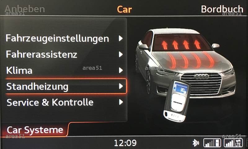

Die Codierungen:

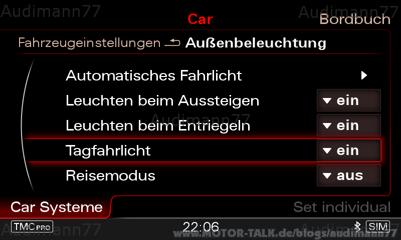

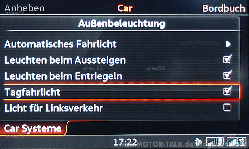

Aktivierung des Menüeintrags TFL im MMI 3G+
  • STG 09 - Zentralelektrik
  • Lange Codierung
  • Byte 03
  • Bit 0 auf 1 setzen
Ergebnis:
b01-tfl-on-off-c-6532604648067011609b01-tfl-on-off-c-6532604648067011609

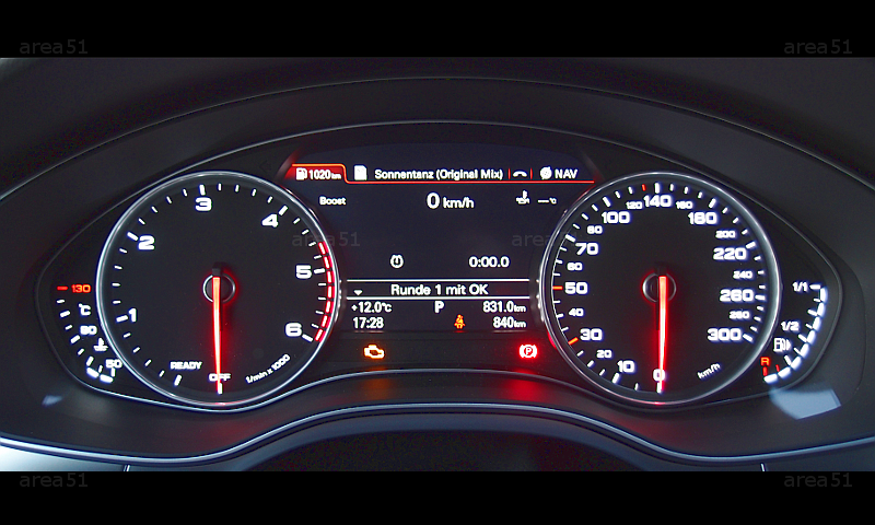

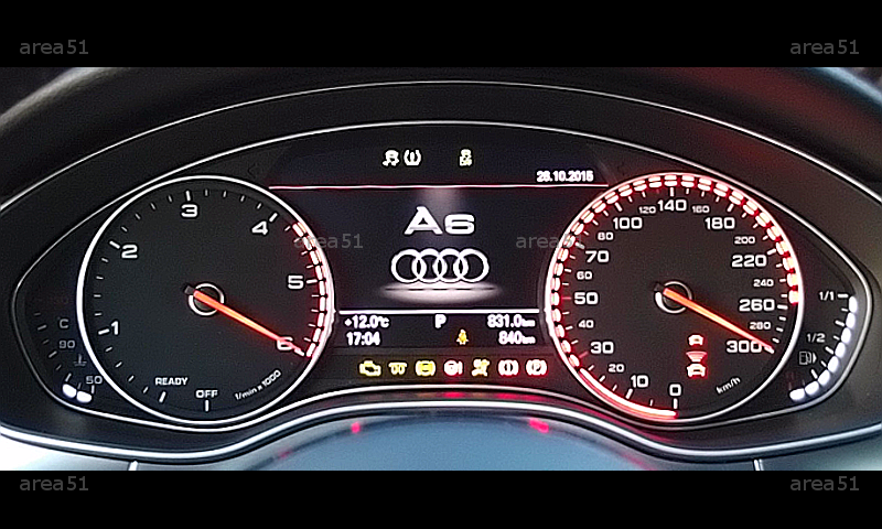

Aktivierung Zeigerhochlauf
  • STG 17 - Schalttafeleinsatz
  • Lange Codierung
  • Byte 01
b17-instrumente-i-8555303818129859047b17-instrumente-i-8555303818129859047

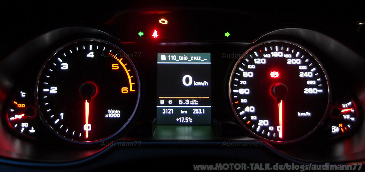

Aktivierung Rundenzähler und Motoröltemperaturanzeige
  • Lange Codierung
  • Byte 01
  • Bit 3 auf 1 setzen

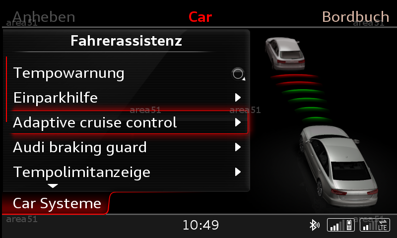

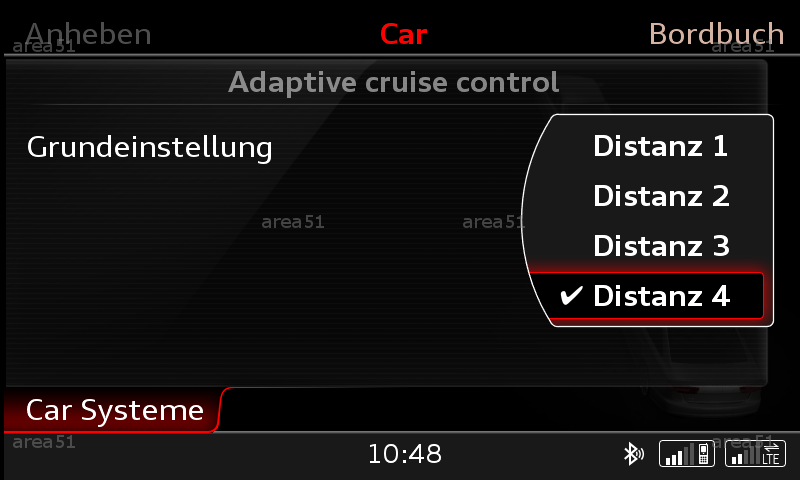

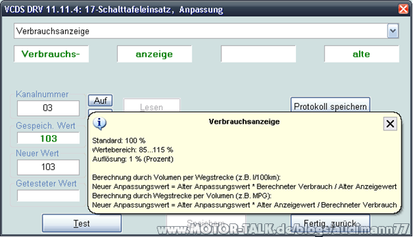

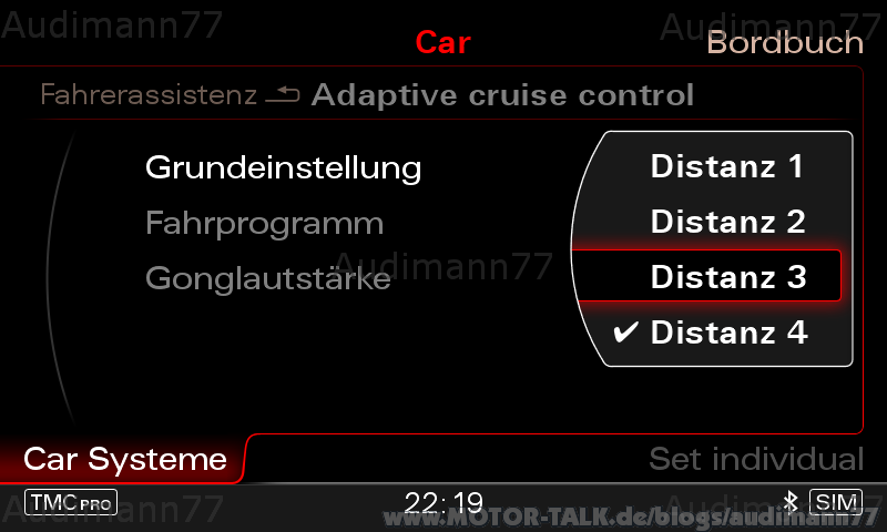

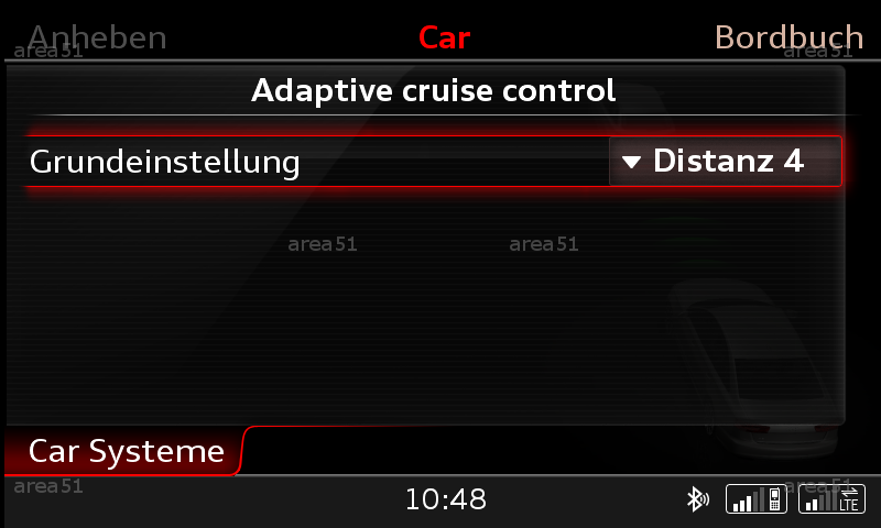

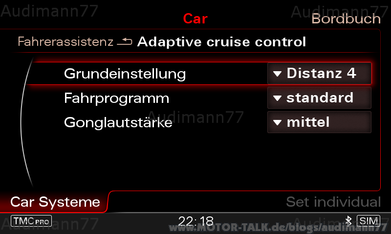

Anpasung der ACC Default Distanzeinstellung
  • STG 13 - Distanzregelung
  • Anpassung
  • Kanal 07
  • auf 1 setzen
Ergebnis:
b02-acc1-c-5281458198706955008b02-acc1-c-5281458198706955008
b03-acc2-c-3060540764445306182b03-acc2-c-3060540764445306182

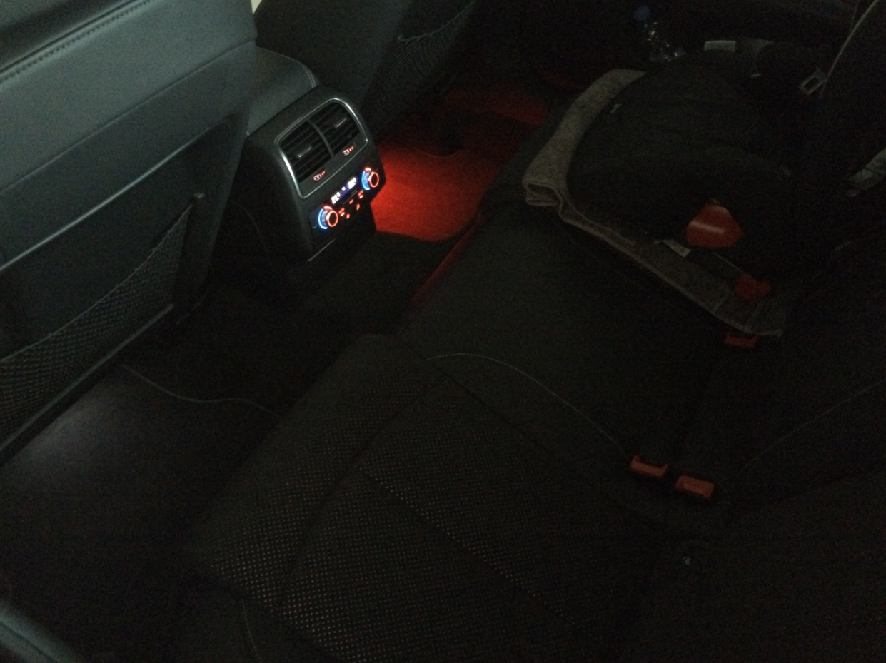

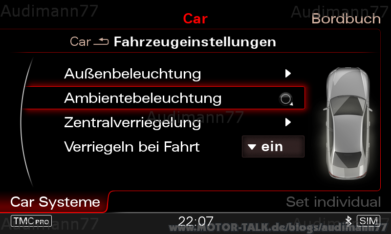

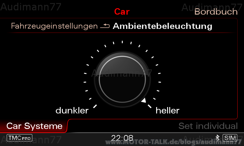

Aktivierung des Menüeintrags Ambientebeleuchtung im MMI 3G+
  • Lange Codierung
  • Byte 16
  • Bit 6 auf 1 setzen

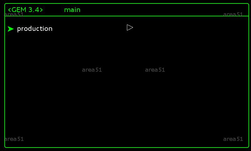

weiter geht´s im Hidden Menu:
  • hiddenmenu: car / cardevicelist -> "interior light" anhaken.
  • hiddenmenu: car / carmenuoperation -> "interior light" auf 5 setzen.
  • hiddenmenu: car / carbusassignment -> "interior light" von "unspecified" auf "CAN Comfort" setzen.
Ergebnis:
b04-ambientebeleuchtung1-c-2015169194926160575b04-ambientebeleuchtung1-c-2015169194926160575
b05-ambientebeleuchtung2-c-2751653389196131007b05-ambientebeleuchtung2-c-2751653389196131007

Hidden Menu im MMI 3G+ freischalten
  • STG 5F - Informationselek.
  • Anpassung
  • Kanal 06
  • auf 1 setzen

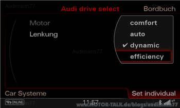

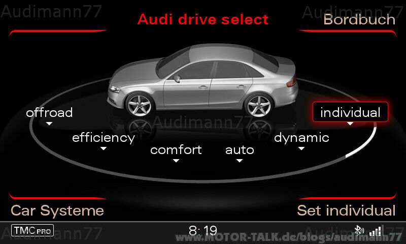

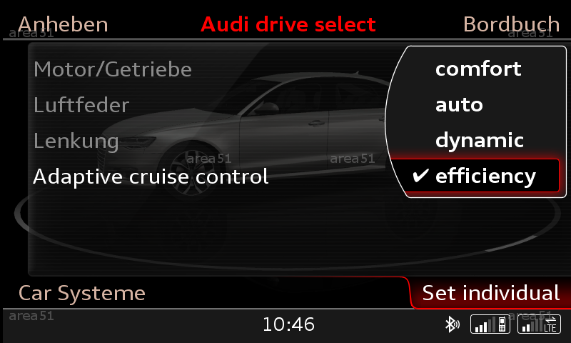

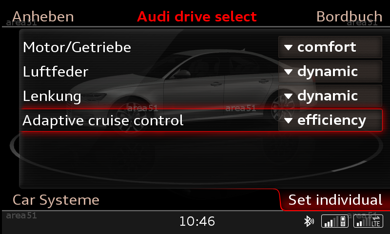

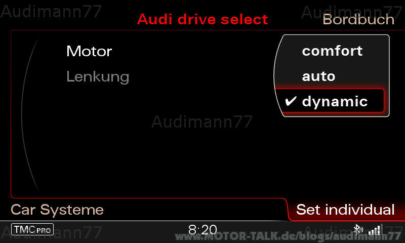

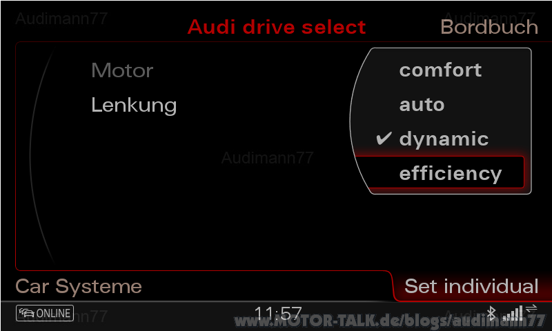

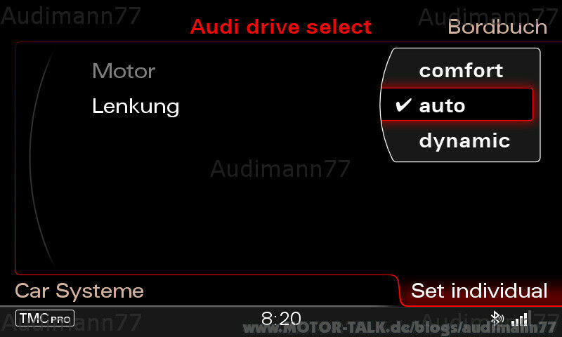

Aktivierung Drive Select im MMI 3G+ (FL)
  • Lange Codierung
  • Byte 7 - Bit 5 auf 1 setzen
  • Byte 8 - Bit 0 auf 1 setzen -> Motor + Getriebe (nur für Automatik)
  • Byte 8 - Bit 1 -> Für FL nicht relevant
  • Byte 8 - Bit 2 auf 1 setzen -> Motor (nur für Handschaltung)
  • Byte 8 - Bit 3 auf 1 setzen -> Dämpferregelung
  • Byte 8 - Bit 4 auf 1 setzen -> Dynamic Lenkung
  • Byte 8 - Bit 5 auf 1 setzen -> Sportdiffernzial
  • Byte 11 - Bit 7 auf 1 setzen -> Elektromechanische Servolenkung
  • Byte 17 - Bit 7 auf 1 setzen -> Schaltet den individual Modus frei (nur für MMI)
  • Byte 19 - Bit 6 auf 1 setzen -> Ist nur zu setzen, wenn der DS-Schalter verbaut wurde
  • STG 44 - Lenkung
  • Lange Codierung
  • Byte 03 - Bit 0 auf 1 setzen -> Schaltet für die Lenkung Driveselect frei
Durch Anpassung des Kanals 66 werden die verschiedenen Drive Select Modes
im MMI auswählbar. Dazu können die folgenden Werte durch Addition verwendet werden
(Es können maximal 6 Modes im MMI dargestellt werden):
  • Anpassung
  • Kanal 66
  • 1 - Individual
  • 2 - comfort + Individual
  • 4 - auto + Individual
  • 8 - dynamic + Individual
  • 16 - offroad + Individual
  • 32 - efficiency + Individual
  • 64 - race + Individual (ohne Funktion)
Durch Anpassung des Kanals 70 werden die verschiedenen Drive Select Modes
im Modus Individual auswählbar. Dazu können die folgenden Werte durch Addition verwendet werden:
  • Anpassung
  • Kanal 70
  • 2 - comfort
  • 4 - auto
  • 8 - dynamic
  • 16 - offroad
  • 32 - efficiency
  • hiddenmenu: car / cardevicelist -> "charisma" anhaken.
  • hiddenmenu: car / carmenuoperation -> "charisma" auf 5 setzen.
Beispiel:
So sieht das bei mir aus:
- Motor und Servotronik codiert.
- Kanal 66: 2 + 4 + 8 + 16 + 32 = 62
Ergebnis:
b13-driveselect-c-2237267706737838664b13-driveselect-c-2237267706737838664
b12-driveselect-motor-c-9004155516243988433b12-driveselect-motor-c-9004155516243988433
b14-driveselect-lenkung-c-4574870300370484920b14-driveselect-lenkung-c-4574870300370484920
b43-driveselect-ind-effi-8594821172601925212b43-driveselect-ind-effi-8594821172601925212

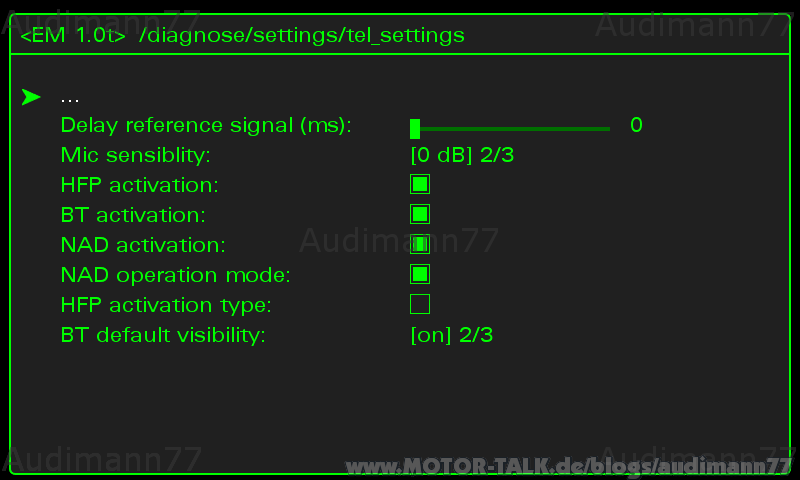

Zuerst im Hidden Menu:
  • hiddenmenu: diagnose/settings/tel_settings -> "HFP activation" anhaken.
  • hiddenmenu: diagnose/settings/tel_settings -> "BT activation" anhaken.
  • hiddenmenu: diagnose/settings/tel_settings -> "NAD activation" anhaken.
  • hiddenmenu: diagnose/settings/tel_settings -> "NAD operation mode" anhaken.
  • hiddenmenu: diagnose/settings/tel_settings -> "BT visibility" von AUTO auf ON setzen.
b18-greenmenu-tel-settings-c-1770791289202875801b18-greenmenu-tel-settings-c-1770791289202875801

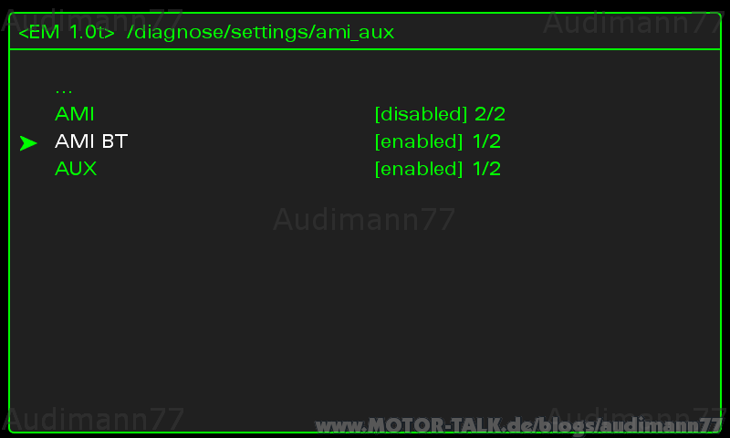

  • hiddenmenu: diagnose/settings/AMI_AUX -> "AMI BT enabled" anhaken.
b21-greenmenu-ami-aux-c-2586072227499298370b21-greenmenu-ami-aux-c-2586072227499298370

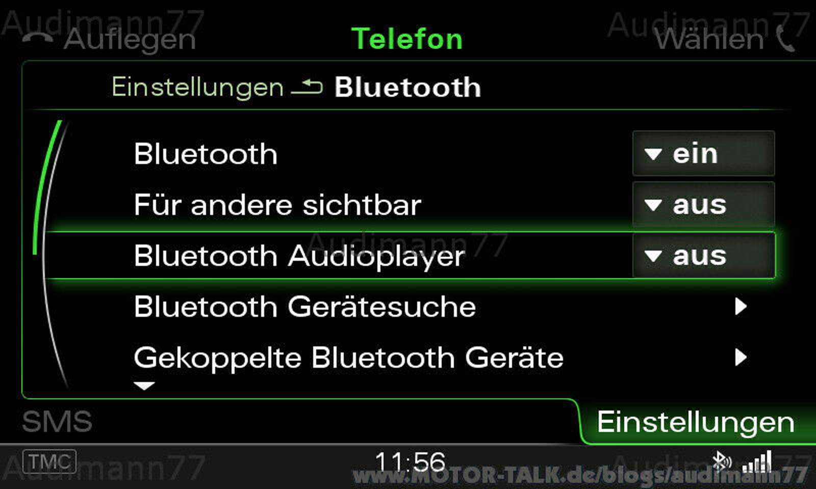

Für die Wiedergabe von Musik über die BT-Schnittstelle muss noch A2DP aktiviert werden:
  • hiddenmenu: bluetooth -> "A2DP Activation" anhaken.
b28-greenmenu-a2dp-activation-c-7382897734709919654b28-greenmenu-a2dp-activation-c-7382897734709919654
b30-mmi-telefon-bt-player-c-3661130280214025852b30-mmi-telefon-bt-player-c-3661130280214025852

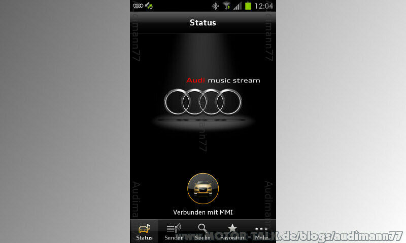

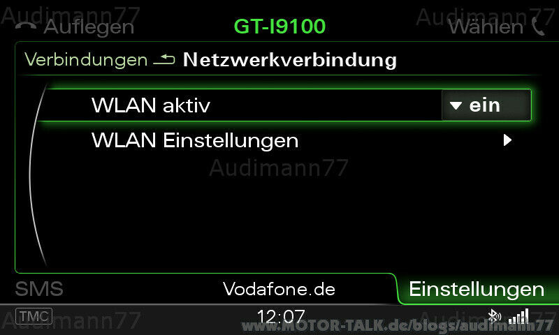

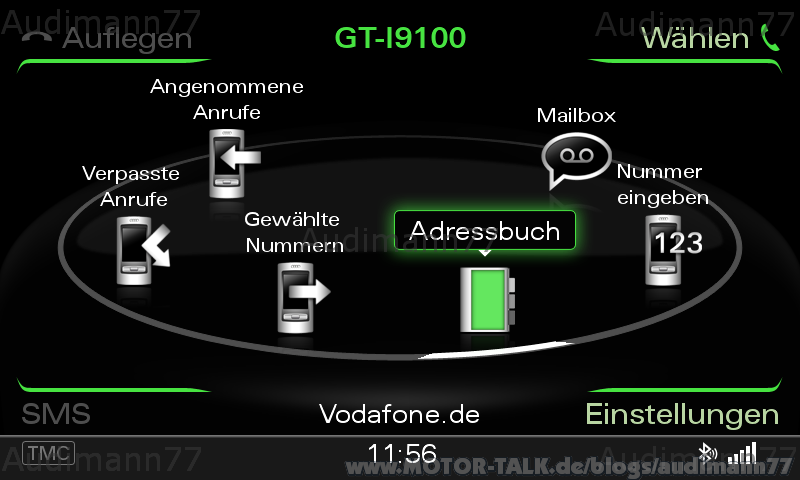

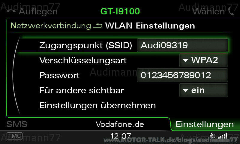

Freischaltung WLAN-Schnittstelle im MMI 3G+
Per GreenMenu kann die WLAN-Schnittstelle im MMI 3G+ freigeschaltet werden, um sie zum Streamen von Musik vom Smartphone zum MMI zu nutzen. Man benötigt dafür ein Smartphone auf die "Audi music stream" App läuft, z.B. iPhone oder Samsung
GS2.
Wichtig: Damit das Ganze funktioniert muss zuersteinmal die "Freischaltung Bluetooth-Schnittstelle im MMI 3G+" erfolgen. Und zwar genau nach Anleitung, wie oben beschrieben.
Zusätzlich muss dann folgendes im Green Menu eingestellt werden:
  • hiddenmenu: diagnose/settings/wlan_settings -> "WLAN Activation" anhaken.

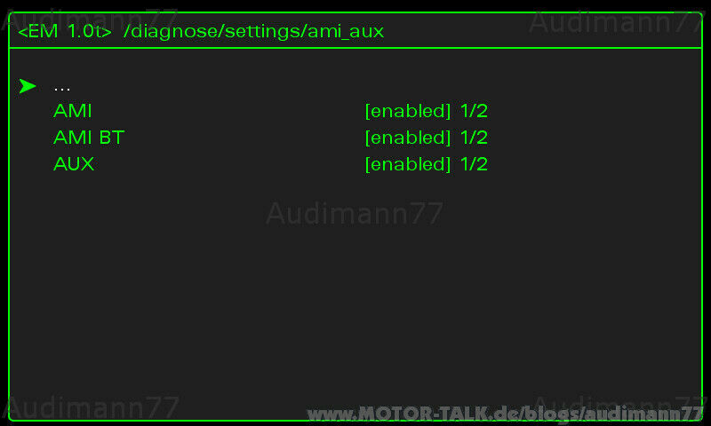

  • hiddenmenu: diagnose/settings/ami_aux -> "AMI" anhaken.
b29-greenmenu-wlan-activation-c-7123829166213951234b29-greenmenu-wlan-activation-c-7123829166213951234
b31-greenmenu-ami-c-3511249905101745121b31-greenmenu-ami-c-3511249905101745121
Danach muss ein Reset des MMI gemacht werden. Nach dem Neustart stehen sowohl unter Telefon als auch unter Media neu Menüpunkte im MMI zur Verfügung. Dort können u.a. die WLAN Einstellungen verändert werden z.B. SSID, Passwort etc.
Nun kann das Smartphone per WLAN verbunden werden und die AMS App gestartet werden. Unter Media wählt man als Quelle
das WLAN device aus z.B. "AMS - GT-I9100" und kann dann über das MMI in der Verzeichnisstruktur des Smartphone navigieren und
Musikdateien zur Wiedergabe auswählen.
Hier die Schritte als Bilderstrecke:

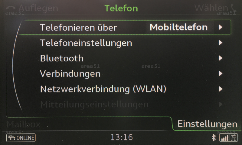

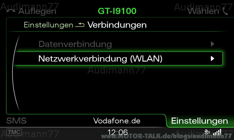

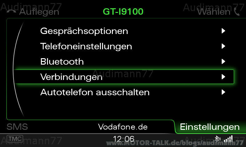

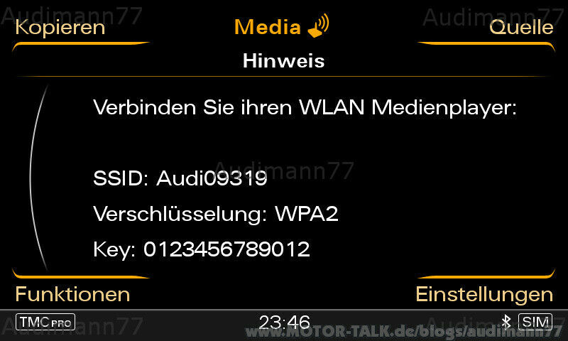

Im MMI unter Telefon die Verbindung einrchten:
b42-mmi-telefon-verbindungen-c-2662995301653648500b42-mmi-telefon-verbindungen-c-2662995301653648500
b41-mmi-telefon-verbindungen-wlan-c-7495139764897687062b41-mmi-telefon-verbindungen-wlan-c-7495139764897687062
b39-mmi-telefon-verbindungen-wlan2-c-5875230807460915110b39-mmi-telefon-verbindungen-wlan2-c-5875230807460915110
b40-mmi-telefon-verbindungen-wlan3-c-1197949200843518297b40-mmi-telefon-verbindungen-wlan3-c-1197949200843518297

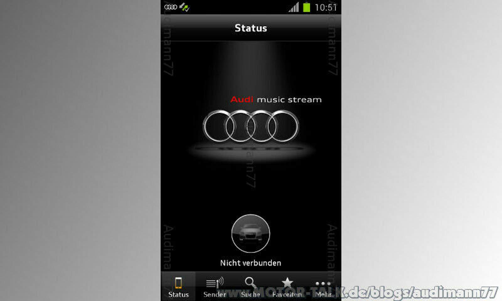

Jetzt noch das Smartphone mit dem MMI verbinden:
b34-mmi-media-verbinden-c-2546347119091163336b34-mmi-media-verbinden-c-2546347119091163336
b37-samsung-sgs2-audi-ncs-c-4927054066010028902b37-samsung-sgs2-audi-ncs-c-4927054066010028902
b36-samsung-sgs2-audi-cs-c-639599821267297972b36-samsung-sgs2-audi-cs-c-639599821267297972

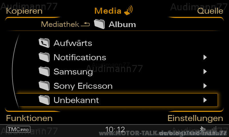

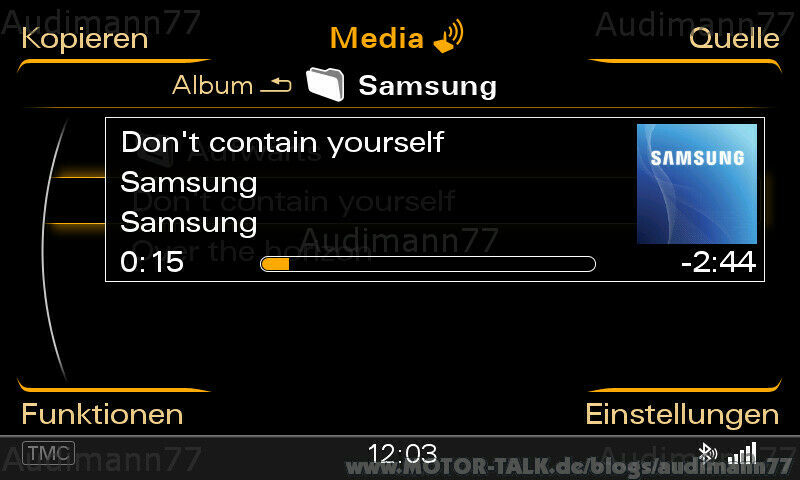

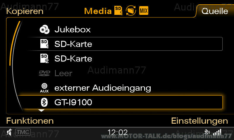

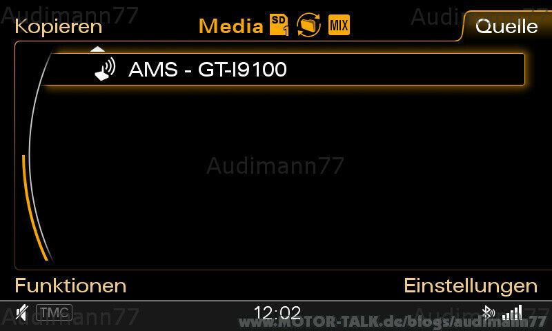

Unter Media Quelle taucht nun das WLAN Device auf:
b32-mmi-media-quelle-1-c-9192809586679196210b32-mmi-media-quelle-1-c-9192809586679196210
b33-mmi-media-quelle-2-c-4180443385510296176b33-mmi-media-quelle-2-c-4180443385510296176
Browsen durch die Smartphone Verzeichnisse und abspielen:
b35-mmi-wlan-mediathek-c-6159467651115566760b35-mmi-wlan-mediathek-c-6159467651115566760
b38-mmi-media-wlan-playing-c-7978978012004257986b38-mmi-media-wlan-playing-c-7978978012004257986

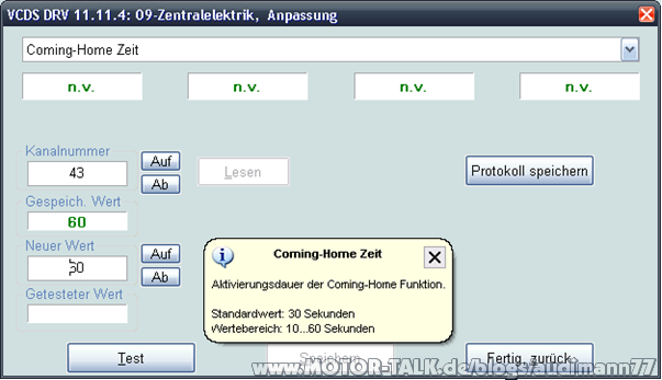

Coming Home Zeit einstellen
Bei mir war die Coming Home Zeit ab Werk auf 20s eingestellt. Das ist mir zu kurz, deshalb habe ich ihn auf das Maximum von 60s gesetzt.
  • Anpassung
  • Kanal 43
  • z.B. von 20 auf 60 setzen
b16-vcds-cominghomezeit-3775952275670882276b16-vcds-cominghomezeit-3775952275670882276

Anpassung der Verbrauchsanzeige im FIS
Bei meinem Wagen wird im FIS der Verbrauch um etwa 3% geschönt angezeigt. Real wird also etwa 3% mehr verbraucht als angezeigt. Das wird wie folgt behoben.
  • Anpassung
  • Kanal 03
  • z.B. von 100 auf 103 setzen
b15-vcds-verbrauchsanzeige-9164306573453525112b15-vcds-verbrauchsanzeige-9164306573453525112

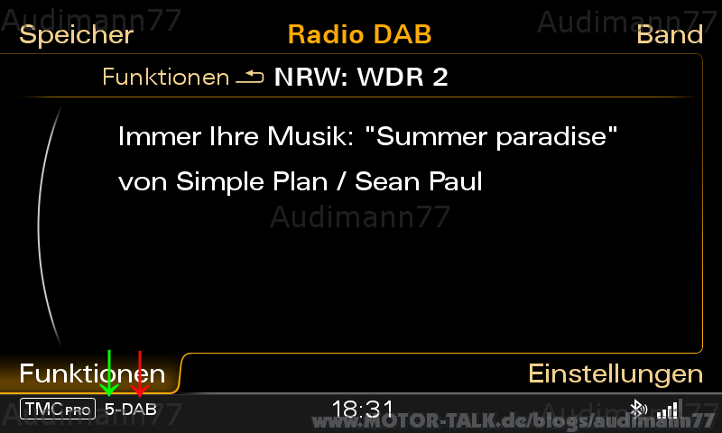

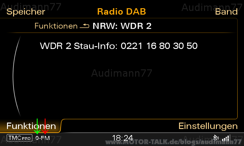

Anzeige der FM / DAB Empfangs-Qualität im MMI 3G+
Im Hiddenmenu kann die Anzeige der FM / DAB Empfangs-Qualität eingeschaltet werden. Diese wird dann bis zum nächsten Zyklus Zündung aus/an in der unteren Leiste im MMI Display angezeigt.
  • Display QualityInfo angehakt-> Zeigt im MMI an welcher Tuner aktiv ist (FM oder DAB).
  • Test Mode angehakt -> Zeigt die Empfangsqulität von FM oder DAB mit einer Zahl von 0-9 im MMI an.
b22-greenmenu-radio-dabsettings-c-4968993667458976414b22-greenmenu-radio-dabsettings-c-4968993667458976414
Ergebnis:
  • Display QualityInfo -> roter Pfeil.
  • Test Mode -> grüner Pfeil.
b23-mmi-screen-dabqualityinfo-0fm-c-5724967627297003714b23-mmi-screen-dabqualityinfo-0fm-c-5724967627297003714
b24-mmi-screen-dabqualityinfo-5dab-c-1424859634133996450b24-mmi-screen-dabqualityinfo-5dab-c-1424859634133996450

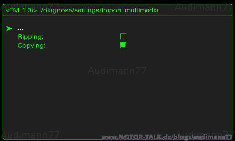

Aktivierung des Menüpunkts Kopieren / Rippen im MMI 3G+
b25-greenmenu-importmultimedia-c-1043916715470614970b25-greenmenu-importmultimedia-c-1043916715470614970

GPS Geschwindigkeit im MMI 3G+
b26-greenmenu-gps-c-5247895734630136572b26-greenmenu-gps-c-5247895734630136572
Unter Speed kann man die GPS Geschwindigkeit ablesen. Diese wird allerdings in "krummen" Einheiten angezeigt. Um die Geschwindigkeit in km/h zu erhalten wird wie folgt gerechnet:
Speed * 36 = Geschwindigkeit in km/h
Beispiel: 2,583 * 36 = 92,988 km/h

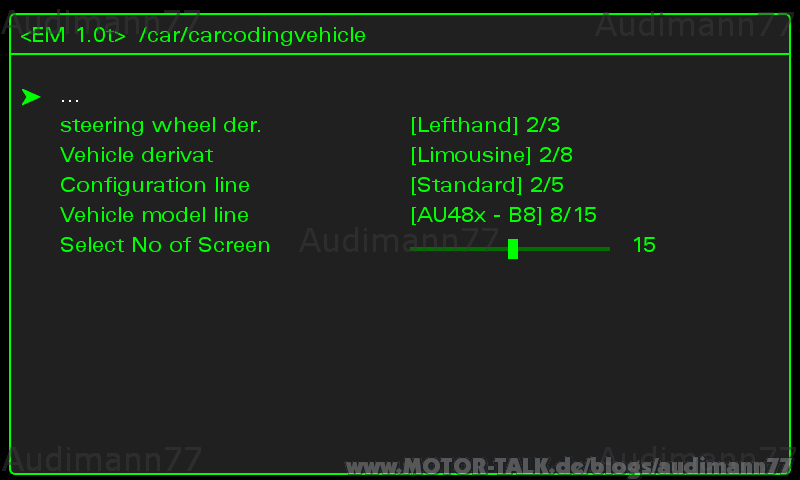

Startbildschirm auswählen für das MMI 3G+
Zuerst das HiddenMenu aufrufen und dann in "Select No of Screen" den gewünschten Startbildschirm mit 0-29 auswählen.
b27-greenmenu-screen-c-2027340888774695201b27-greenmenu-screen-c-2027340888774695201

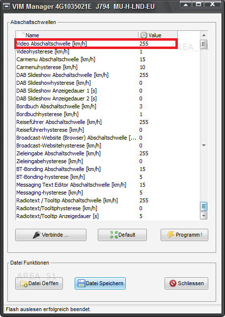

Video In Motion aktivieren
Normalerweise kann während der Fahrt kein Video abgespielt werden. Dies kann durch eine Anpassung geändert werden:
  • Sercurity Access (siehe unten)
  • Anpassung
  • Kanal 48
  • von 0 auf 255 setzen
Um diese Anpassung vornehmen zu können muss zuerst der Login Code (Security Access) eingegeben werden. Dieser muss für jedes Gerät separat ermittelt werden:
Hier 2 Beispiele (es muss natürlich die echte Seriennummer eingetragen werden ;) )
Man nimmt die Seriennummer des Steuergeräts und maskiert wie folgt:
1 2 3 A B 4 5 6 7 8 9 0 1 2
x x x x x 1 x x x 3 5 x 2 4
-> Login Code 1: 41829
Falls dieser Code nicht angenommen wird gibt es noch eine zweite Möglichkeit:
x x x x x 1 x x x 2 3 4 x 5
-> Login Code 2: 48902

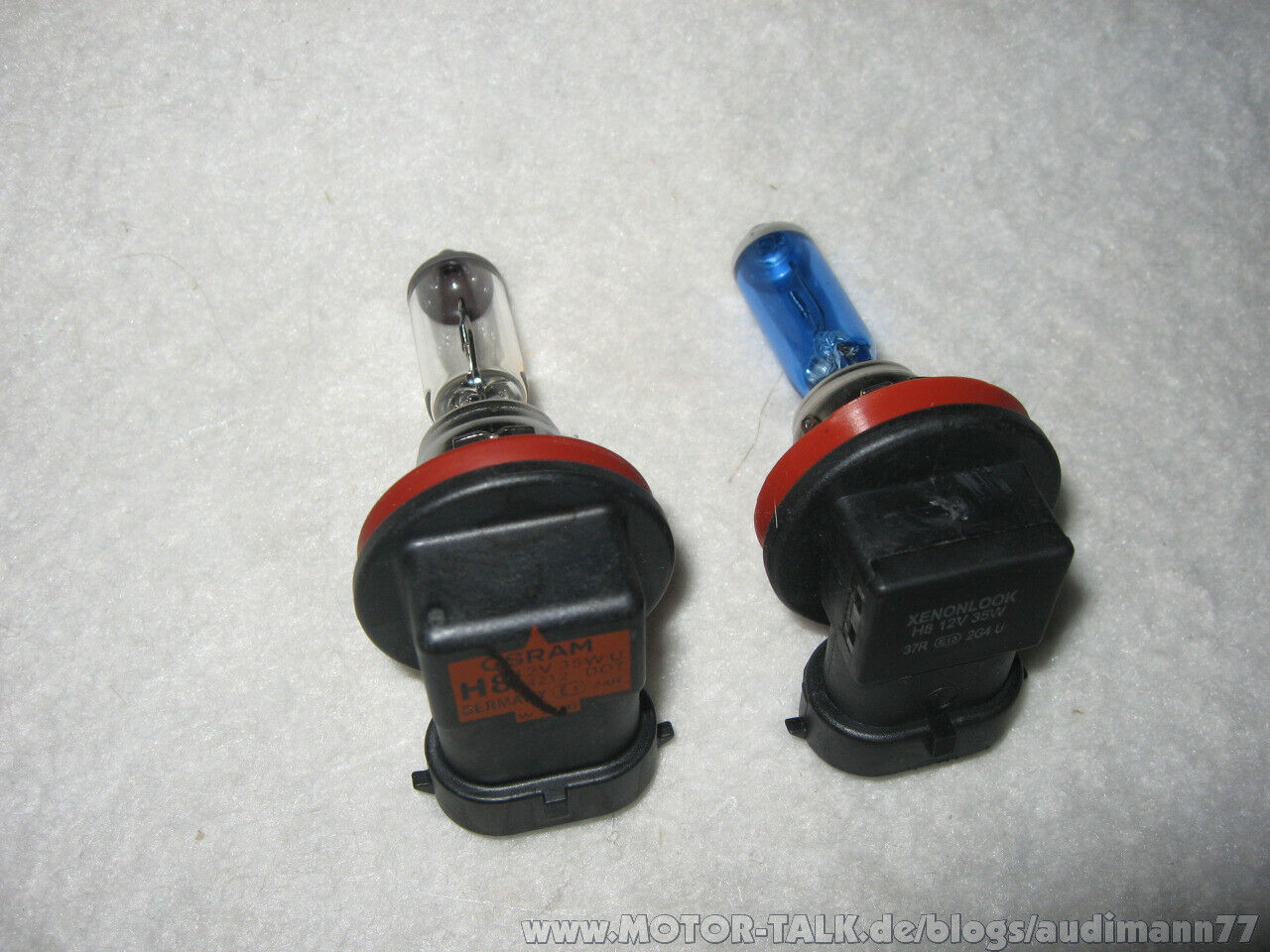

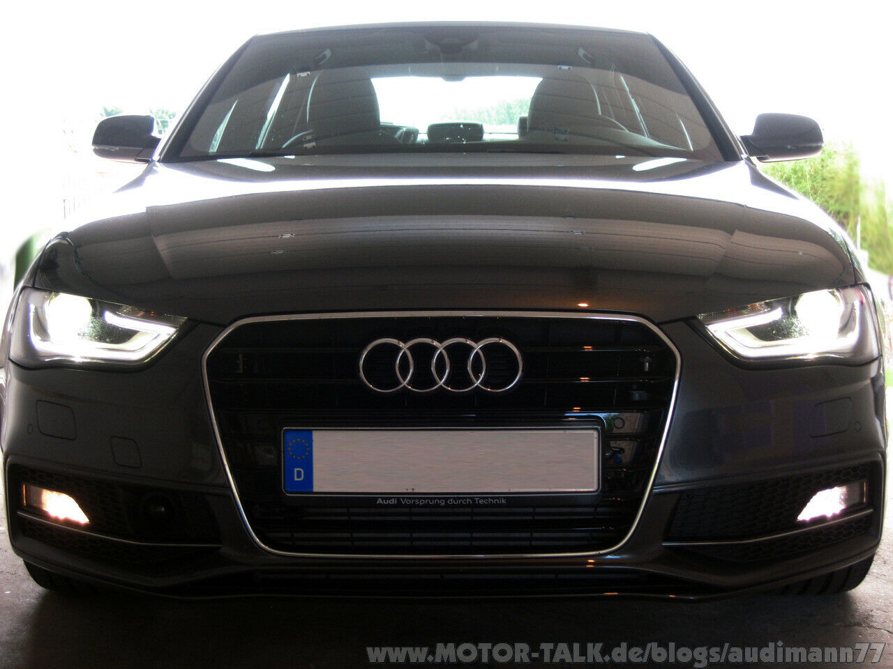

Xenonlook Birnen für die Nebellampen im A4 Facelift

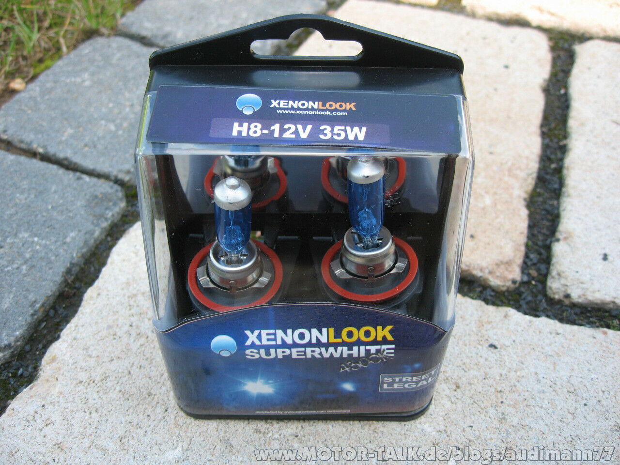

Hier eine kleine Anleitung incl. Bilder für den Einbau der Xenonlook Leuchtmittel für die Nebellampen im Audi A4 B8 Facelift.
Dies gilt nur für die Limousine und den Avant, da in beiden seit dem Facelift H8 Birnen verbaut sind. Der A4 Allroad hat weiterhin
die H11 Birnen !
bild-1bild-1 Xenonlook Leuchtmittel in der H8-12V-35W Version.
bild-2bild-2 Xenonlook Leuchtmittel im Vergleich zu den original verbauten Osram Birnen.

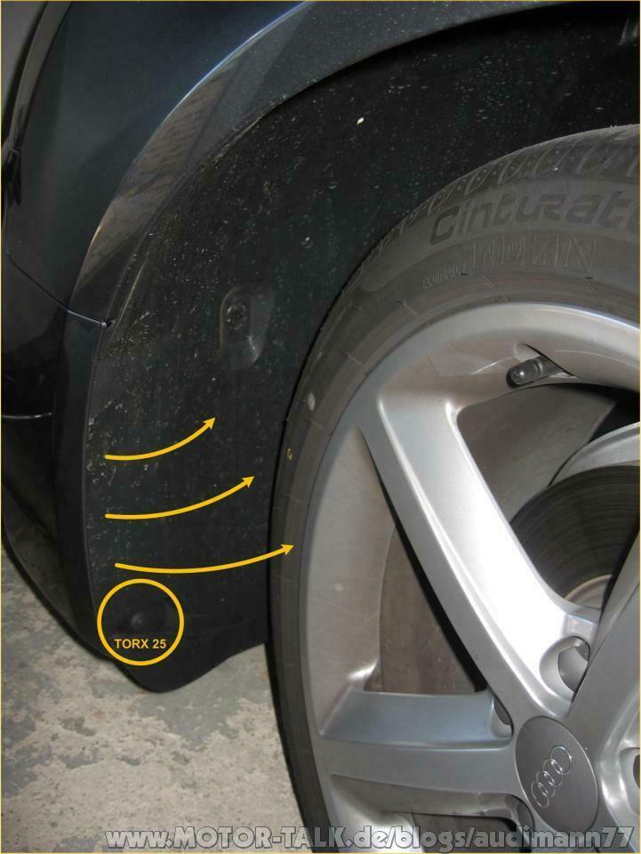

Da meine S-line Schürze vorne and den Blenden der Nebellampen keine Löcher zum Ausklipsen der Blenden hat,
habe ich mich dazu entschlossen, die Leuchtmittel durch die Radhausschalen einzubauen. Dazu löst man eine
TORX 25 Schraube, und zieht die Radhausschale leicht Richtung Reifen (Bild 3).
bild-3bild-3 Radhausschalen vorne.

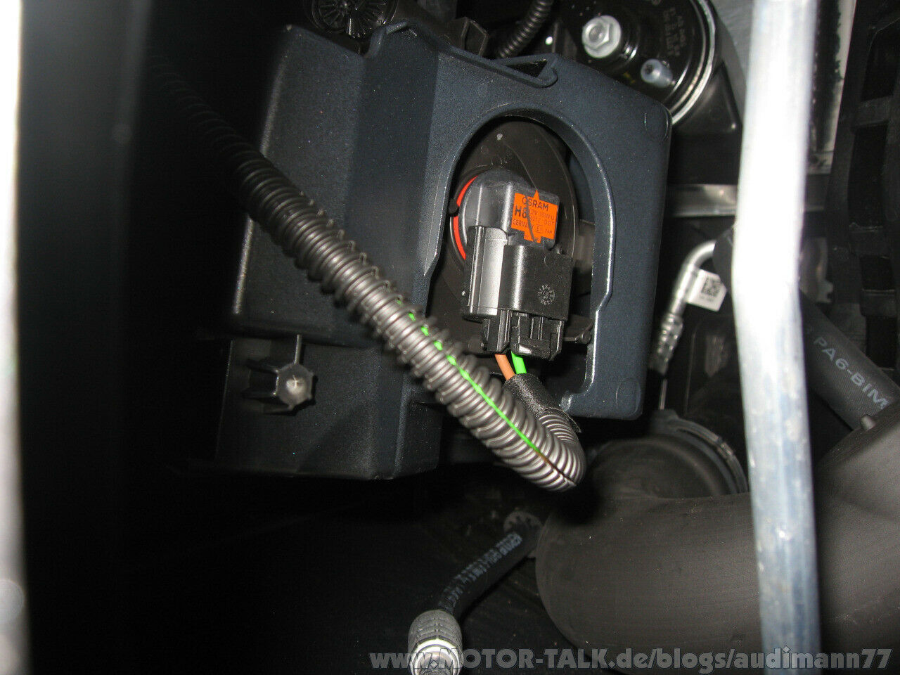

Nun kann man das Kabel und die Fassung der Birne sehen (Bild 4). Zuerst wid das Kabel abgezogen, dann die Lampe
etwas gedreht und herausgezogen (Bajonettverschluss). Anschliessend die neue Lampe eingebaut und das Kabel wieder
angeschlossen. Dann die Schraube wieder anziehen ... fertig !
bild-4bild-4 Radhausschalen von innen.
Im Vergleich zu den originalen Osrams, passt die Farbtemperatur deutlich besser zum Xenon. Beim CHLH könnten
die Xenonlook Lampen meiner Meinung nach etwas mehr ins Blaue gehen. Die TFL LEDs sind bei meinem A4 doch
recht blau. (bei Gelegenheit folgen mehr Bilder ...)
bild-5bild-5 Vergleich standard Osram (links) - Xenonlook (rechts)

Grundsätzliche Sonderfunktionen im MMI (MIB II)
Reboot MMI
Um das MMI neu zu starten müssen die Tasten "MENU" , der Drehdrücksteller und die obere rechte Funktionstaste zusammen gedrückt werden.
mmi-touch-resetmmi-touch-reset
Um das Engineering Menu aufzurufen zuerst ins CAR Menu wechseln. Anschliessend müssen die Tasten "BACK" und die obere linke Funktionstaste zusammen gedrückt werden.
mmi-touch-engineeringmmi-touch-engineering
Hidden Menu im MMI
Um das Engineering Menu aufzurufen zuerst ins CAR Menu wechseln. Anschliessend müssen die Tasten "BACK" und die untere linke Funktionstaste zusammen gedrückt werden.
Um das Hidden Menu freizuschalten muß im STG 5F der APK "Developer Mode" von "not activated" auf "activated" gesetzt werden. In VCP vorher bitte "Engineering Mode" einstellen.
mmi-touchxcf-hidden-menummi-touchxcf-hidden-menu
hm01hm01
vcp-engvcp-eng

Im Hidden Menu dann folgende Schritte durchführen:
  • "production" auswählen
  • "debugging_prod" auswählen
  • "Copy MMX/RCC CoF, ErL & ScS (only AU) to SD1" auswählen
  • abwarten bis der Kopiervorgang beendet ist ("Copying files to ... done")
Die Screenshots (und Logdateien) befinden sich nun auf der 1. SD Karte in einem Verzeichnis (z.B. 01_Export_20160913_115634).
mmi-touchxcf-screen-shotmmi-touchxcf-screen-shot

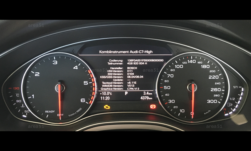

Version / Codierung FIS auslesen (danke an razor_buzz!)
  • Zündung ausschalten
  • Knopf "0.0" drücken und gedrückt halten
  • dann bei gedrücktem Knopf "0.0" die Zündung anschalten
mmi-touch-fis-version-pf-a51mmi-touch-fis-version-pf-a51
mmi-version-a51mmi-version-a51
  • Lange Codierung
  • Byte 03
tagfahrlichttagfahrlicht
zeigertestzeigertest
  • Lange Codierung
  • Byte 01
laptimerlaptimer
  • Anpassung
  • Kanal 07
  • auf 1 setzen
acc01acc01
acc02acc02
acc03acc03
Aktivierung der Einstellung "efficiency" unter "Set individual" im Drive Select Menü
  • Anpassung (Login 20113)
  • Kanal 70
  • 2 - comfort
  • 4 - auto
  • 8 - dynamic
  • 16 - offroad
  • 32 - efficiency
- Originalwert ab Werk war bei mir: 14 = 2 + 4 + 8 (comfort+auto+dynamic)
- Neuer Wert : 46 = 2 + 4 + 8 + 32 (comfort+auto+dynamic+efficiency)
ds01ds01
ds02ds02
  • Kanal 43
  • Anpassung
  • Kanal 03

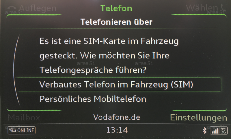

MMI Touch: Auswahlmenü Telefonieren über MMI / Telefon aktivieren
Bei den MMI Touch Units ohne Phonebox ist das Menü zur Auswahl, ob man über das MMI oder ein Handy telefonieren möchte standardmäßig deaktiviert. Über die SIM im MMI funktioniert in dem Fall nur Datenverkehr. Mit einer Anpassung im MMI lässt sich das Auswahlmenü zum Vorschein bringen :)
  • STG 5F - Informationselek. I
  • Anpassung (login 20103 nicht vergessen)
  • Kanal "(26)-Vehicle configuration-Sim_card_mode_switch"
  • von "not present" auf "present" ändern.
mmi-sim-1-a51mmi-sim-1-a51
mmi-sim-2-a51mmi-sim-2-a51

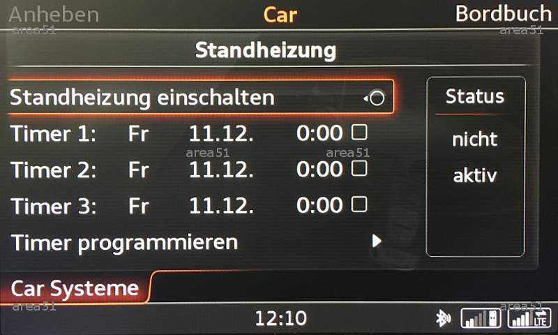

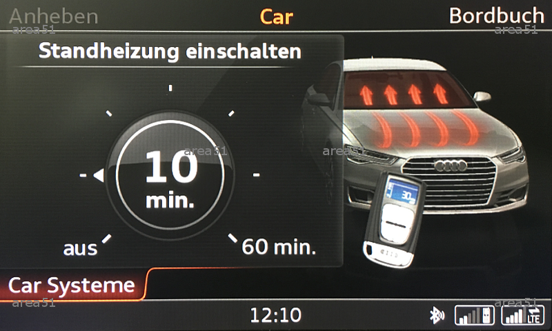

MMI Touch: Standlüftung aktivieren
Wie beim VFL gibt es auch beim FL die Möglichkeit die Standlüftung bzw. eine nachgerüstete originale Standheizung über das MMI bedienbar zu machen. Bei nicht verbauter Standheizung verbleibt im STG 08 wie schon beim VFL logischerweise ein Fehler, da die Standheizung nicht gefunden wird.
Dazu zuerst codieren:
  • STG 08 - Klima
  • Lange Codierung
  • Byte 01
  • Bit 4 auf 1 setzen (Standheizung verbaut)
Danach im MMI (STG 5F) folgende APKs anpassen:
(46)-Car_Function_Adaptations_Gen2-menu_display_auxiliary_heating
nicht aktiviert -> aktiviert
(47)-Car_Function_Adaptations_Gen2-menu_display_auxiliary_heating_clamp_15_off
nicht aktiviert
(48)-Car_Function_Adaptations_Gen2-menu_display_auxiliary_heating_over_threshold_high
(49)-Car_Function_Adaptations_Gen2-menu_display_auxiliary_heating_standstill
nicht aktiviert
(50)-Car_Function_Adaptations_Gen2-menu_display_auxiliary_heating_after_disclaimer
nicht aktiviert
(5)-Car_Function_List_BAP_Gen2-auxilary_heating_0x03
(6)-Car_Function_List_BAP_Gen2-auxilary_heating_0x03_msg_bus
nicht aktiviert -> Klemme 15
Das Ergebnis sollte so aussehen:
standlueftung-01astandlueftung-01a
standlueftung-02astandlueftung-02a
standlueftung-03astandlueftung-03a
PS.: mit VCDS habe ich im MIB2 schon mal die APKs durcheinandergewürfelt. Also bitte besondere Vorsicht walten lassen !

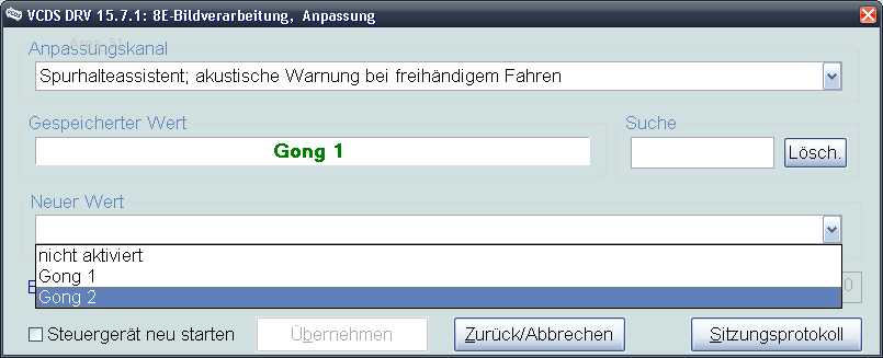

Spurhalteassistent: akustische Warnung bei freihändigem Fahren
  • STG 8E - Bildverabeitung
  • Kanal "akustische Warnung bei freihändigem Fahren"
  • gewünschten Wert einstellen

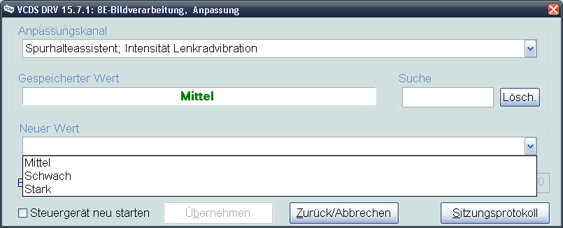

Spurhalteassistent: Intensität Lenkradvibration
  • Kanal "Intensität Lenkradvibration"
spur2spur2

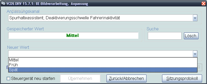

Spurhalteassistent: Deaktiverungsschwelle Fahrerinaktivität
  • Kanal "Deaktiverungsschwelle Fahrerinaktivität"
spur3spur3

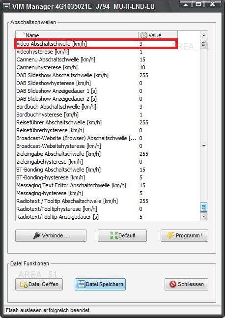

VIM - Video In Motion (MIB2) mit VCP
  • VCP starten
  • "Gefuehrte Fkt." auswählen
  • "Apps" auswählen
  • "VIM Manager" auswählen
  • Taste "Naechste" startet das Auslesen des FlashROMs
  • Wert "Video Abschaltschwelle [km/h]" von "3" z.B. auf "255" setzen
  • "Programm!" startet den Flash Vorgang
vim12vim12
vim12nvim12n

Nachrüstung Rot/Weiß LED Module für die Fußraumbeleuchtung
Mir war die Fußraumbeleuchtung im A6, wie auch schon im A4, zu dunkel. Aus diesem Grund habe ich die Fußraummodule von MT-User "christianengl0" nachgerüstet. Sie leuchten heller als die originalen Module, außerdem leuchten sie rot bei geschlossenen Türen und weiß bei geöffneten Türen und lassen sich über das Menü "Ambientebeleuchtung" dimmen.
Oben: Rot/Weiß Modul
Unten: Original Audi Modul
linkes Bild Beifahrerseite: Rot/Weiß Modul bei geschlossenen Türen
linkes Bild Fahrerseite: Originales Modul bei geschlossenen Türen
rechtes Bild Beifahrerseite: Rot/Weiß Modul bei geöffneten Türen
rechtes Bild Fahrerseite: Originales Modul bei geöffneten Türen

Nachrüstung LED Modul für die Kofferraumbeleuchtung
Die Glühbirne im Kofferraum war mir ebenfalls zu dunkel und mit der gelben Lichtfarbe auch nicht schön anzuschauen. Deshalb habe ich, wie schon in meinem A4, ein LED Modul von Hypercolor eingesetzt. Diese Module gibt es mit unterschiedlichen Bestückungen. Ich habe mich für die 6er Variante entschieden, da sie den Kofferraum wirklich sehr gut ausleuchtet. Nachteil ist, daß sie nicht ins schwarze Gehäuse passt. Man kann dann entweder den Kühlkörper der LED anpassen, oder einfach das Gehäuse weglassen. Wer das nicht mag, kann auch zur 3er Variante greifen, die weniger Licht macht, aber dafür ins Gehäuse passt.
Bild links: Glühbirne
Bild rechts : Hypercolor 6er LED Modul
Oben: original Glühbirne
Mitte: Hypercolor 6er LED Modul
Unten: Hypercolor 3er LED Modul
Die originalen LED Module der Ausstiegsbeleuchtung beim Ambientebeleuchtungs-Paket QQ2 sind sehr schwach und leuchten den Ausstieg extrem schlecht aus. Abhilfe schaffen hier z.B. die Fußraummodule von Hypercolor. Diese Module leuchten deutlich heller und mit 6500k auch passend zur restlichen LED Beleuchtung des Fahrzeugs. Der Einbau ist Plug´n Play und eigentlich ganz einfach.
Per Kunststoffkeil werden die Gehäuse der Module vorsichtig unten aus den Türen gehebelt. Das Abziehen der Module vom Stecker gestaltet sich etwas fummelig, da die Stecker an extrem kurzen Kabeln hängen. Ich habe vor dem Abziehen die Stecker mit einer Drahtschlinge fixiert, damit die Stecker nicht auf Nimmerwiedersehen in den Türen verschwinden. Nun konnten die Module ausgetauscht werden. Beim Austausch bitte darauf achten, daß die Module richtig herum in die Gehäuse eingetzt werden !
! Wichtig : Diese Module passen nur wenn QQ2 (Ambientebeleuchtung) verbaut ist.
tuerled-a51tuerled-a51

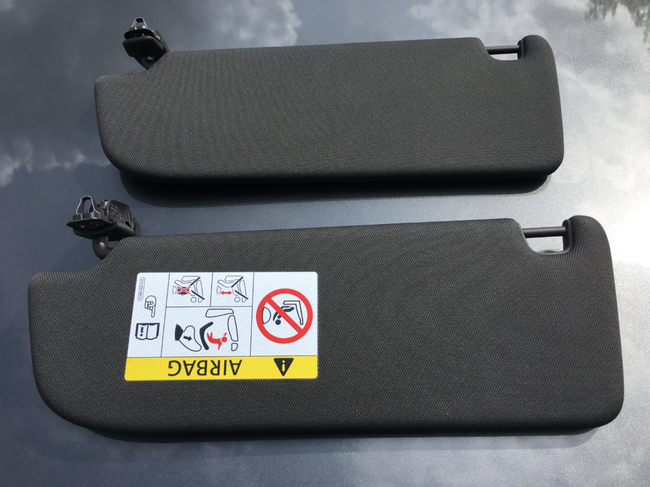

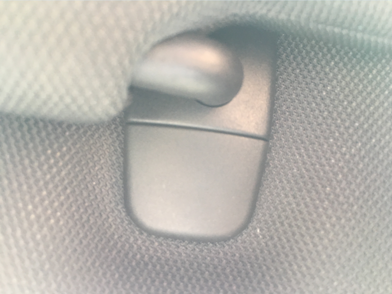

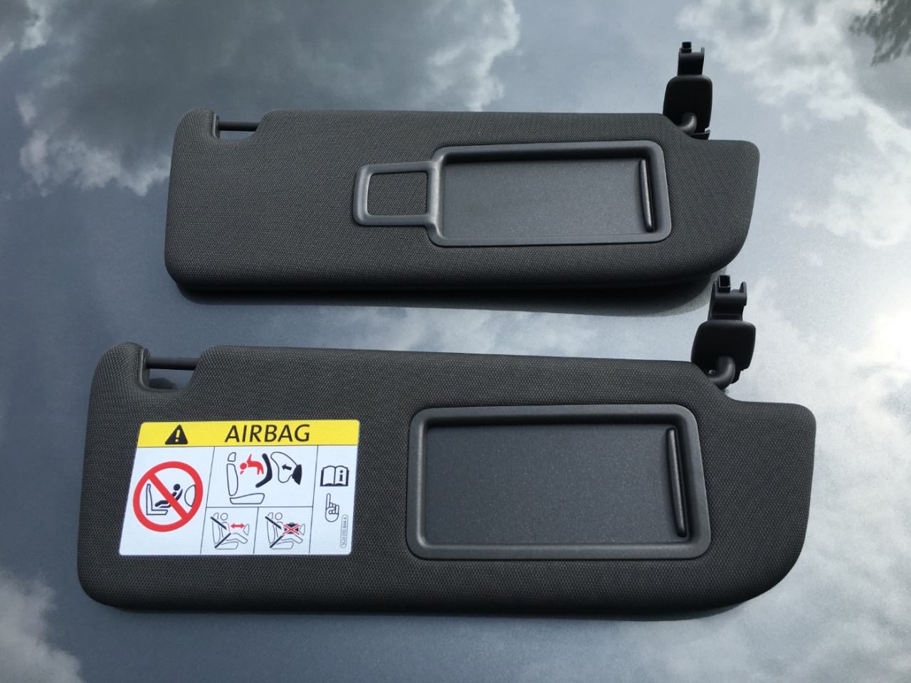

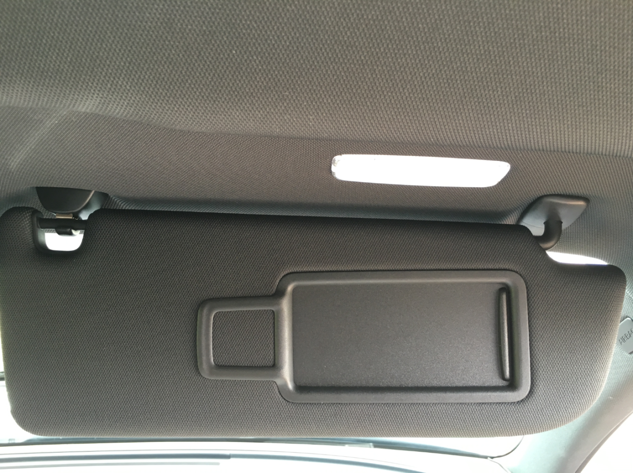

Nachrüstung Beifahrersonnenblende ohne Aufkleber
Die originale Sonnenblende der Beifahrerseite hat sowohl auf der Vorderseite als auch auf der Rückseite Airbag-Warnaufkleber. Mich haben die Aufkleber gestört. Daher habe ich die Beifahrersonnenblende mit der Rechtslenker-Variante ersetzt. Da ich den schwarzen Dachhimmel habe, habe ich die Teilenummer 4G 0857552 D JY1 (soul / schwarz) genommen.
Die Sonnenblende ist nur geklipst, daher ging der Umbau in wenigen Minuten über die Bühne :)
Mehr zum Thema
sb1sb1
sb2sb2
Bilder oben: Vergleich Sonnenblende mit / ohne Airbag Aufkleber
sb4sb4
sb5sb5
Bild links: Abdeckkappe
Bild rechts: Metallhalteclip
sb6sb6
sb7sb7
Bild links: Aufnahme für Halteclip und Stecker
Bild rechts: Aufkleberfreie Sonnenblende :)

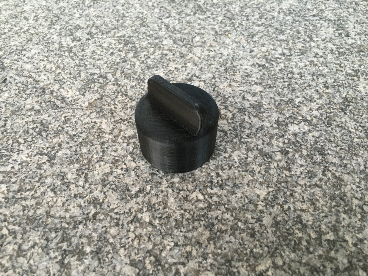

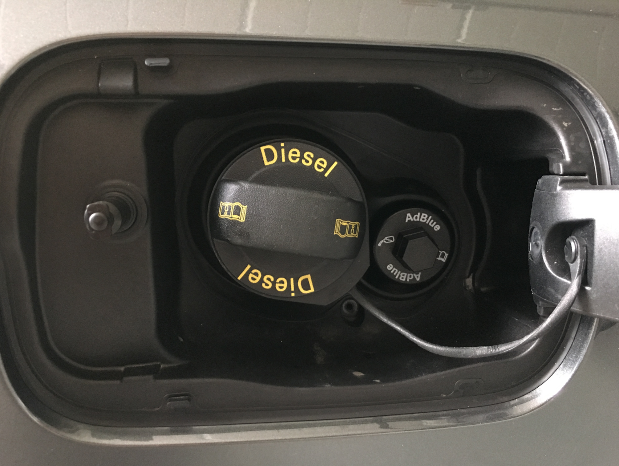

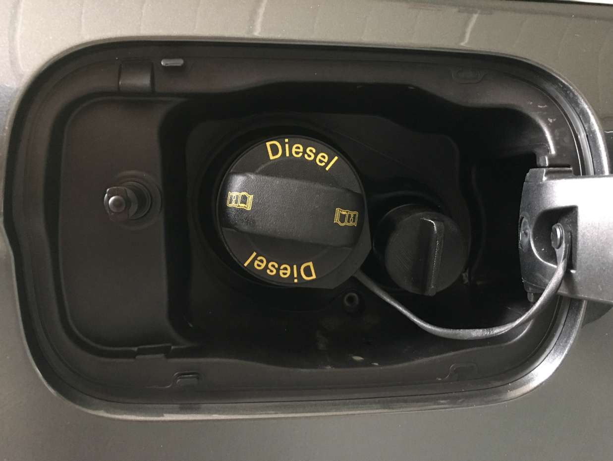

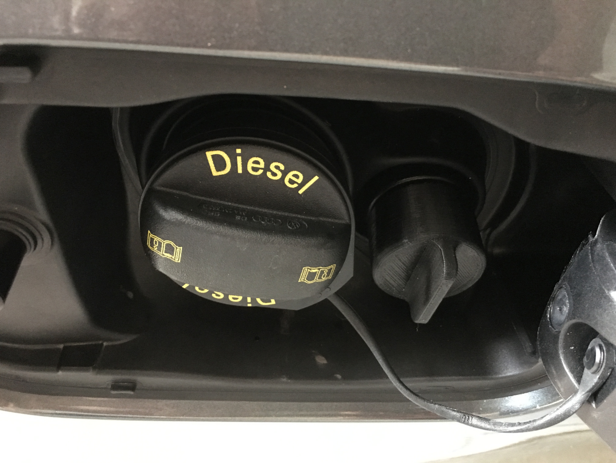

Selbstgedruckter Adblue Adapter
Beim Audi A6 benötigt man zum Öffnen des Adblue Einfüllstutzens einen 17er Sechskant. Beim Q3 gibt es einen Deckel, den man per Hand auf- und zudrehen kann. Dies finde ich deutlich praktischer. Das hat mich auf die Idee gebracht einen Adapter zu entwerfen und auszudrucken, der es mir ermöglicht den Adblue Tankdeckel per Hand ohne weiteres Werkzeug zu öffnen und zu schließen :)
ab1ab1
ab2ab2
ab3ab3
ab4ab4

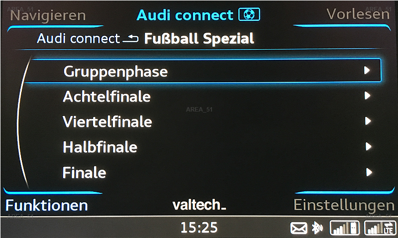

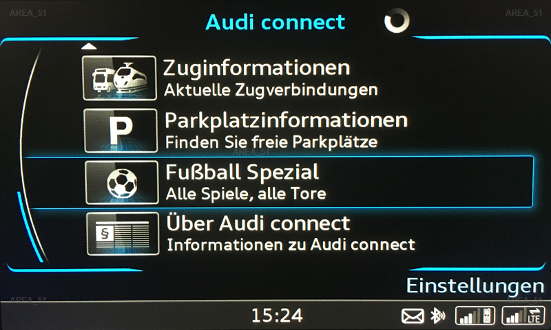

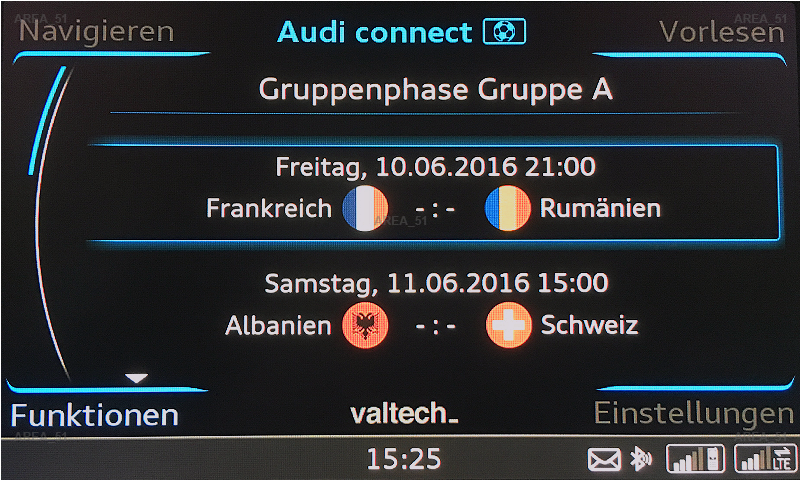

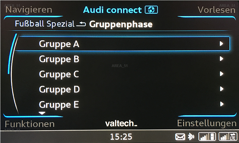

Fußball EM 2016 im MMI
Wie schon bei der WM bietet Audi auch bei der EM 2016 "Fußball Spezial" als zusätzlichen Service bei den Connect Diensten an. Ein netter Service, wie ich finde, um auch unterwegs über das EM Geschehen gut informiert zu sein :)
Der Aufruf erfolgt über das Audi Connect Menü, wie bei allen anderen Services auch :)
em01fem01f
em02fem02f
em03fem03f
em04fem04f
