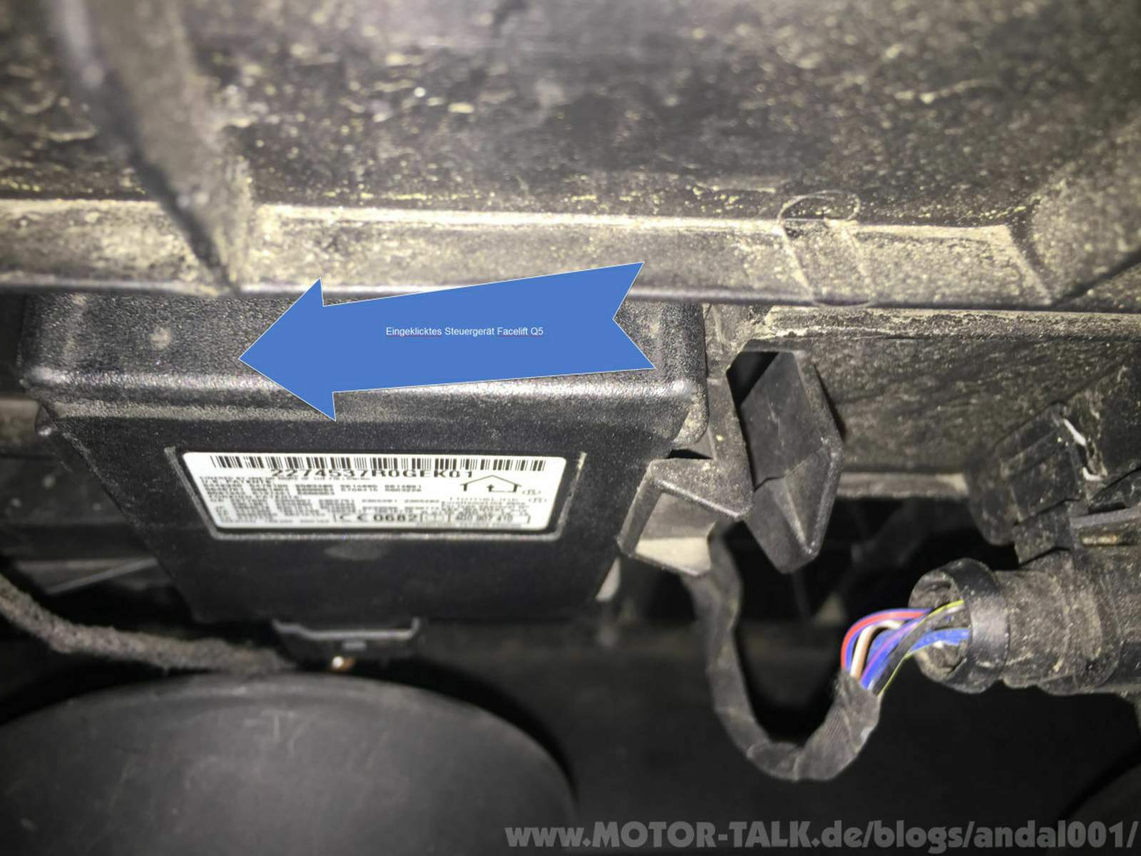

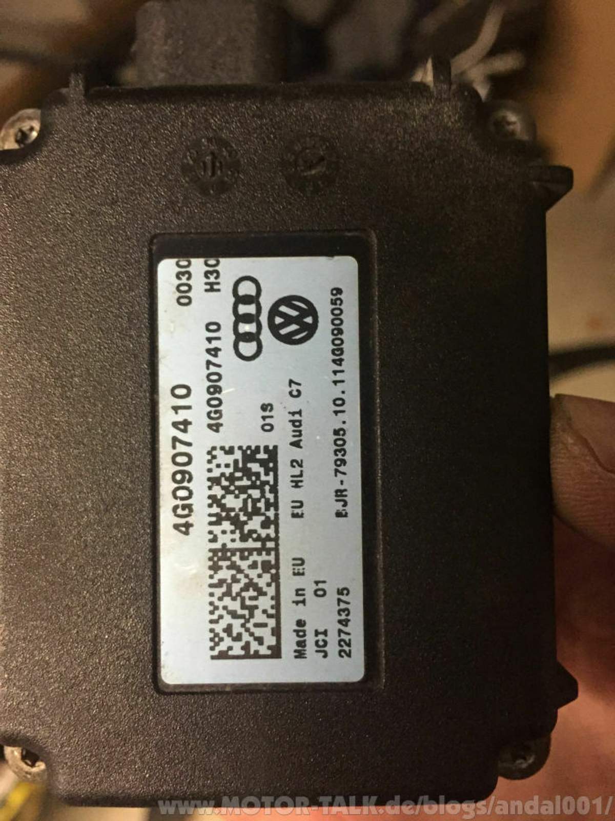

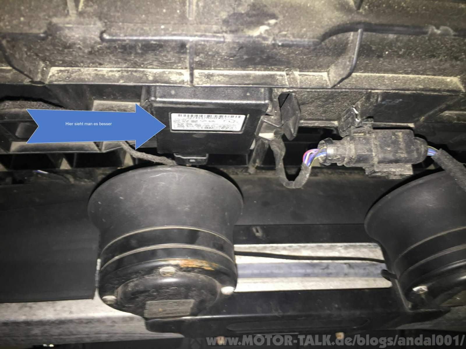

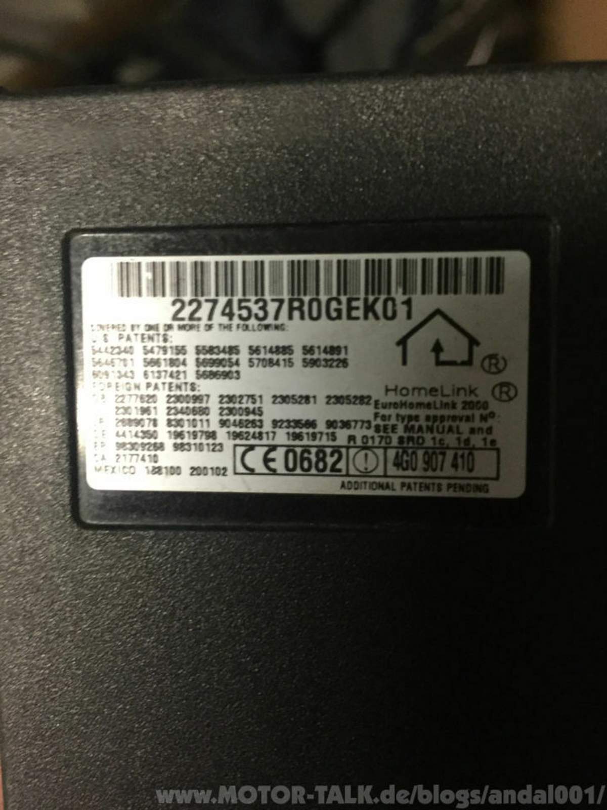

1. Steuergerät das ich eingebaut habe und das auch im Q5 facelift funktioniert, (im MMI nicht aus gegraut wird nach 10 Sek.) ist ein blaues 4G0907410 Bilder von vor und Rückseite in der Galerie

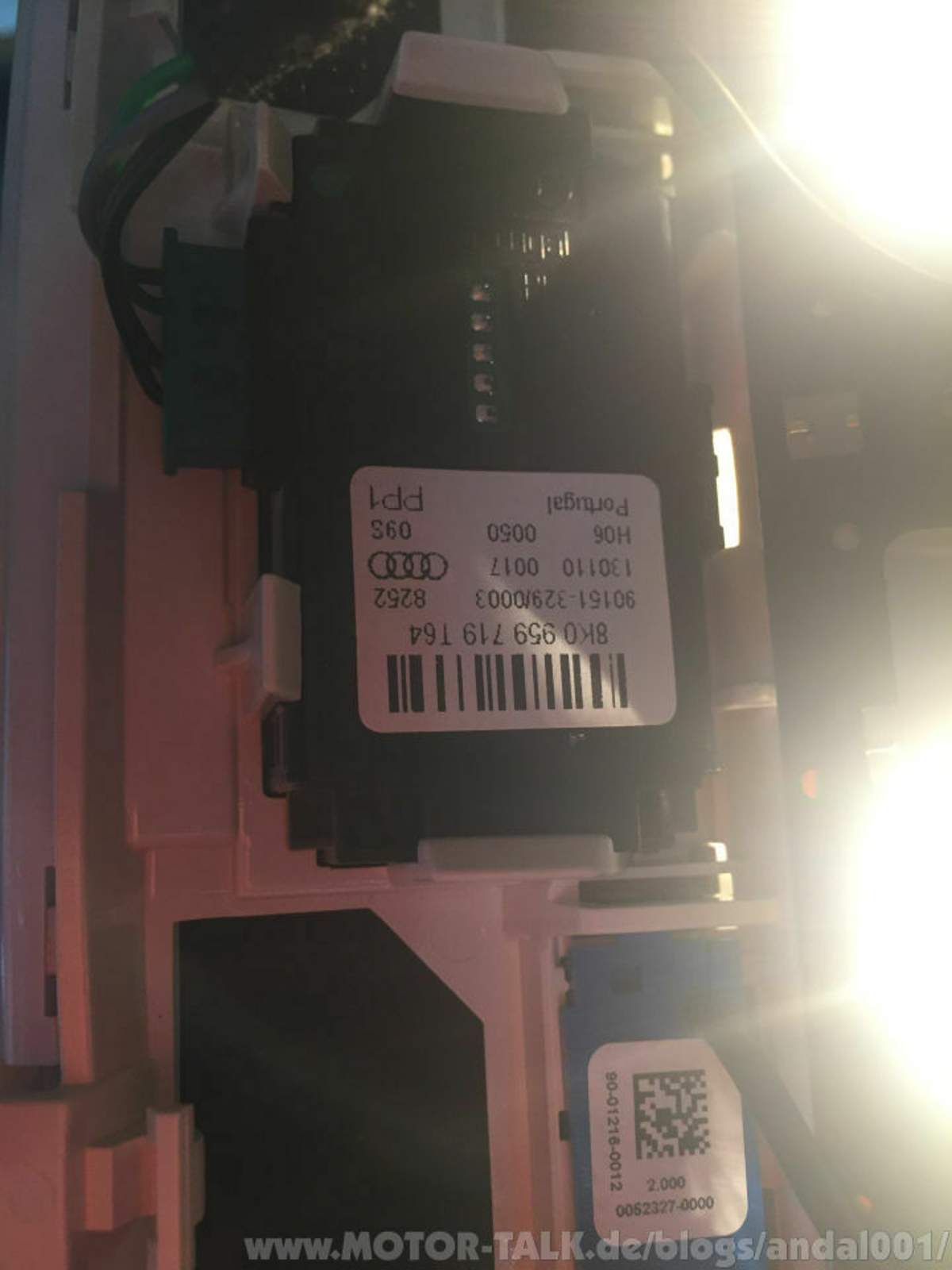

2. das Bedienteil ist egal von mir wurde ein 8K0959719 ohne index eingebaut T64 wegen eisgrau
3. Der Kabelsatz ist von Scotty aber der hat Ihn auch nur von Kufatec (glaub ich)

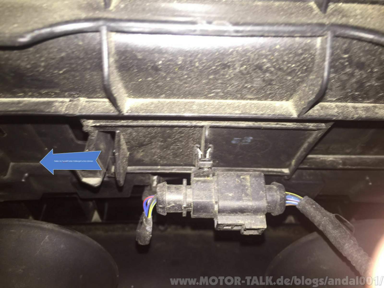

4. Da die aktuellen Facelift Modelle im Kühlergrill schon eine Halterung haben, habe ich diese verwendet

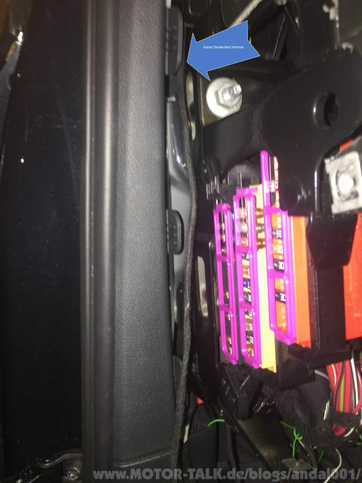

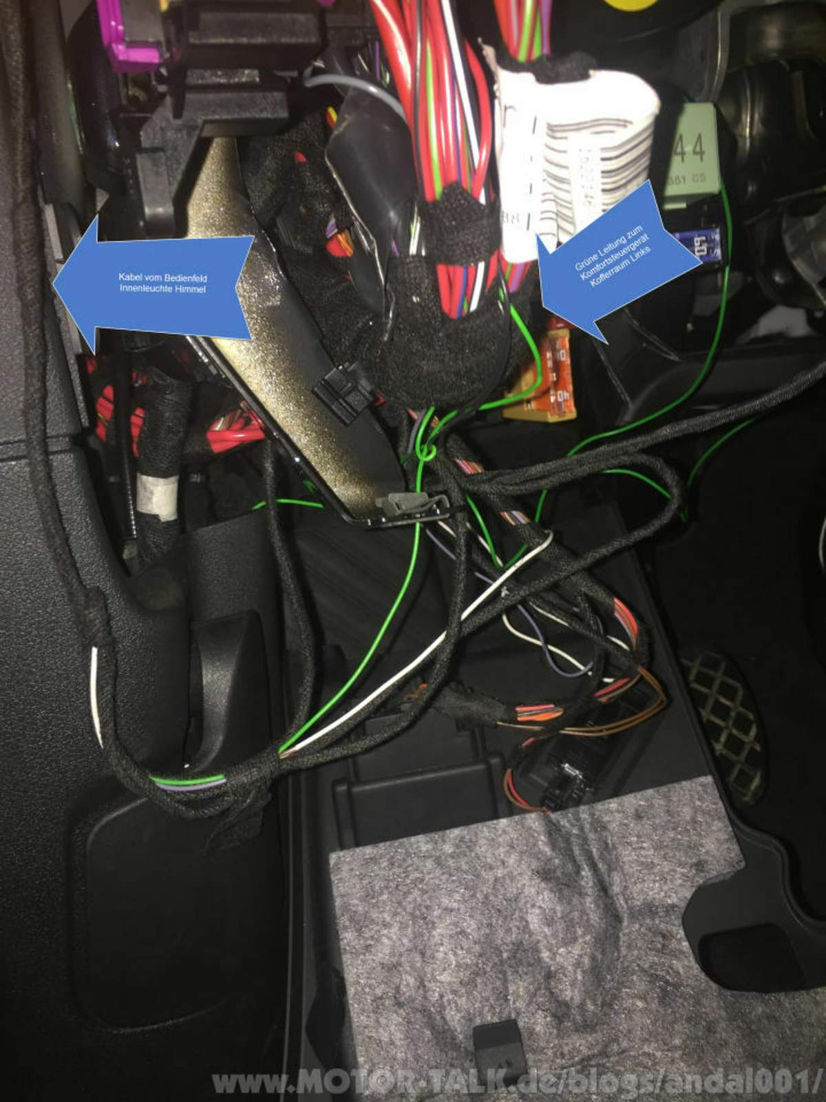

Einbau Kabelstrang vom Dachhimmel über A Säule zum Fußraum gezogen. (Ausbau A Säulen Abdeckung Emblem Airbag aushebeln, Schraube raus und Abdeckung nach oben und zu sich her abziehen.
Grüne Leitung zum Komfortsteuergerät über linke Fahrertür, Beifahrertüre, Kofferraum. Abdeckung am Schloss (Kofferraum) nach rechts gezogen. Hierbei ist auch Die Sicherungsdeckel Halterung an der A Säule abgebaut worden (Fahrerinnenraum).
Verkabelung:

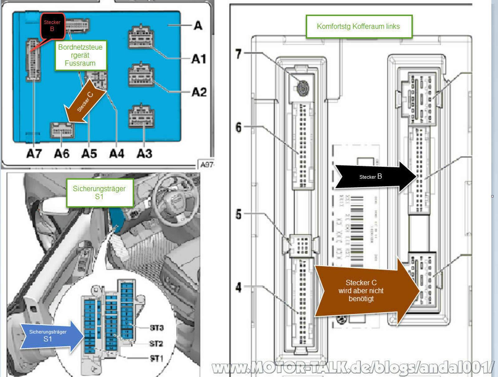

Bedienteil im Himmel Stecker Pin 1 bis 5
Pin 1 geht auf das Bordnetz im Fussraum Platz B schwarzer Stecker siehe auch Galerie Stift 17
Pin 2 ist die lange grüne Leitung zum Komfortsteuergerät (Kofferraum) siehe auch Galerie schwarzer Stecker Pin 32
Pin 3 nicht belegt
Pin 4 Masse
Pin 5 Sicherungsplus bei mir Sicherungsträger 1 links habe das vom Hillholder abgezweigt 5A

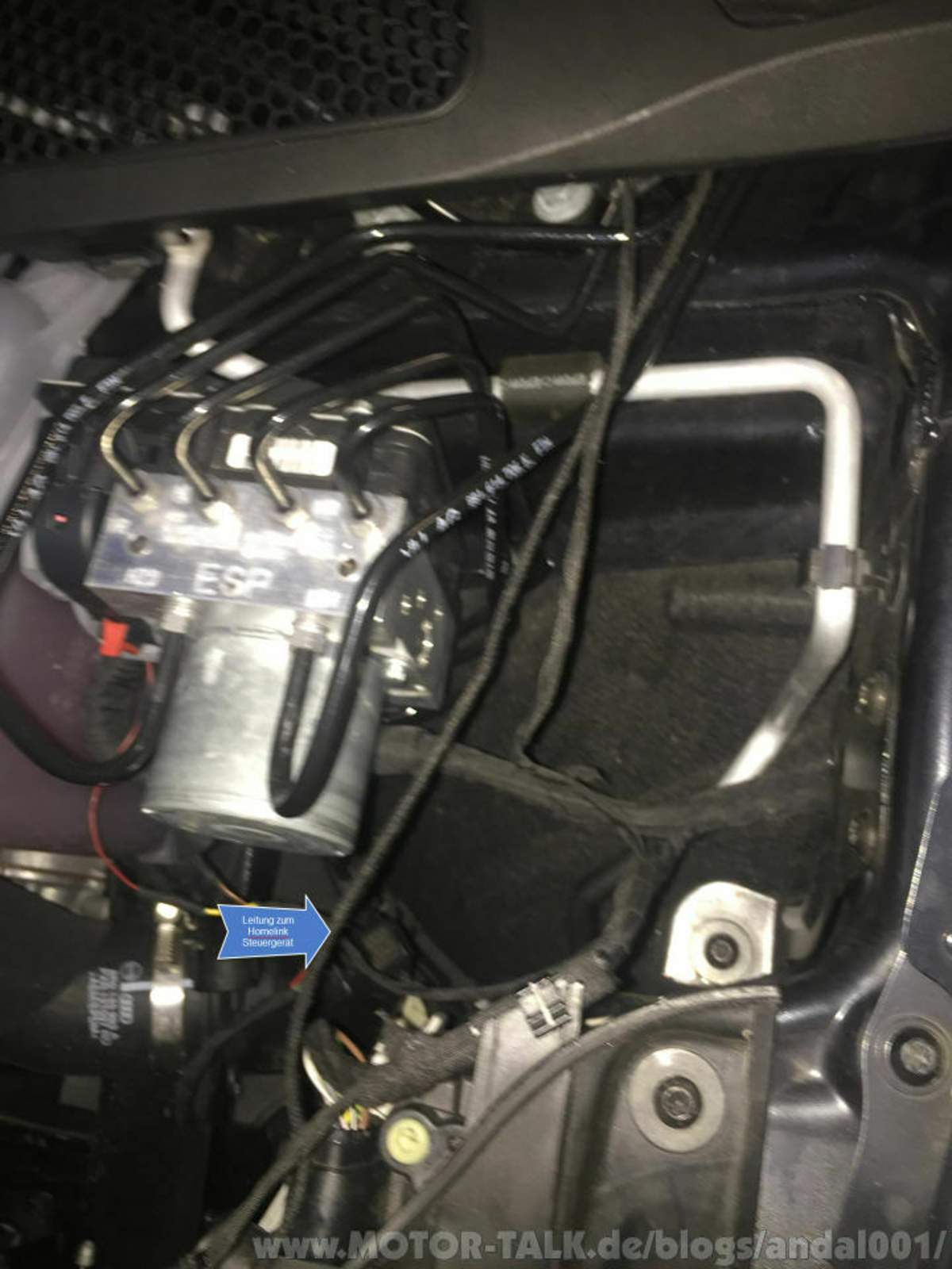

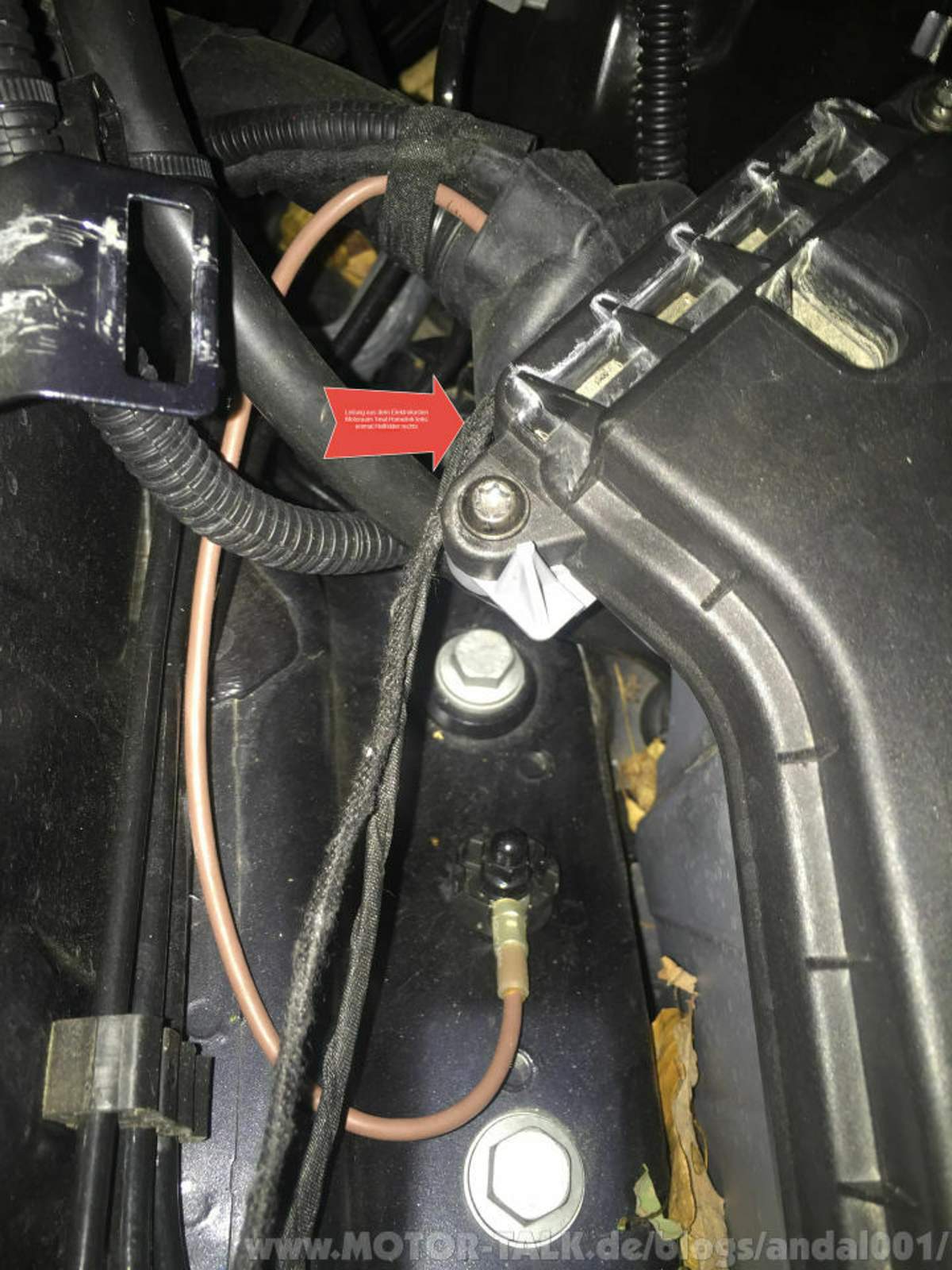

Steuergerät im Motorraum
Pin 1 nicht belegt
Pin 2 geht wieder Bordnetz siehe auch Galerie Pin 4 Platz C brauner Stecker
Pin 3 Masse
Pin 4 Zündungsplus wieder Sicherungsträger 1 (bei mir Hillholder ) ghet allerdings für beide Plusleitungen auch eine andere 5A Sicherung im Sichrungsträger 1

Alle Leitungen zu den Steuergeräten sind belegt und müssen parallel abgegriffen werden.
Vom Bordnetz und vom Komfortsteuergerät

Fri Jan 19 20:55:25 CET 2018    |    andal001
Also wenn er deutsche Garagentore nutzen will und im MMI die Einstellungen nutzen will, ging bei mir nur dieses, das am Foto zu sehen ist.
Ich habe vier andere probiert von 8k bis zu! Aber nur dieses hat funktioniert!
Ich will aber nicht sagen das andere nicht auch gehen !!
Nur die von mir getesteten gingen nicht
