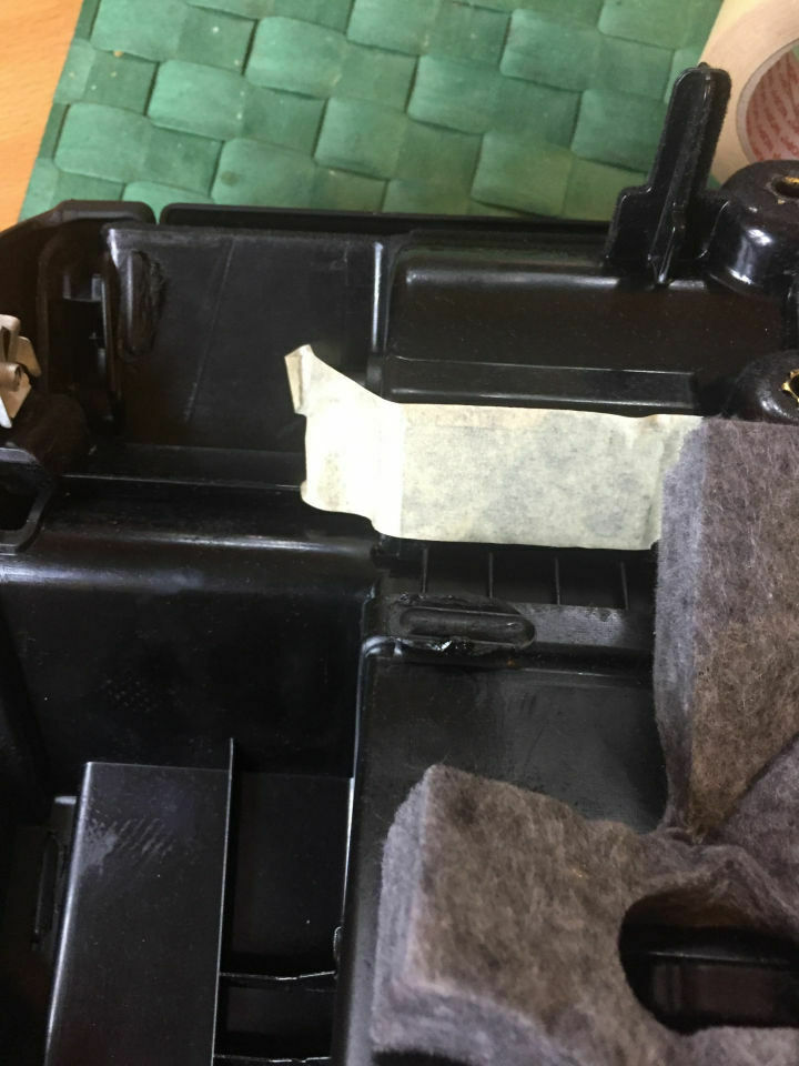

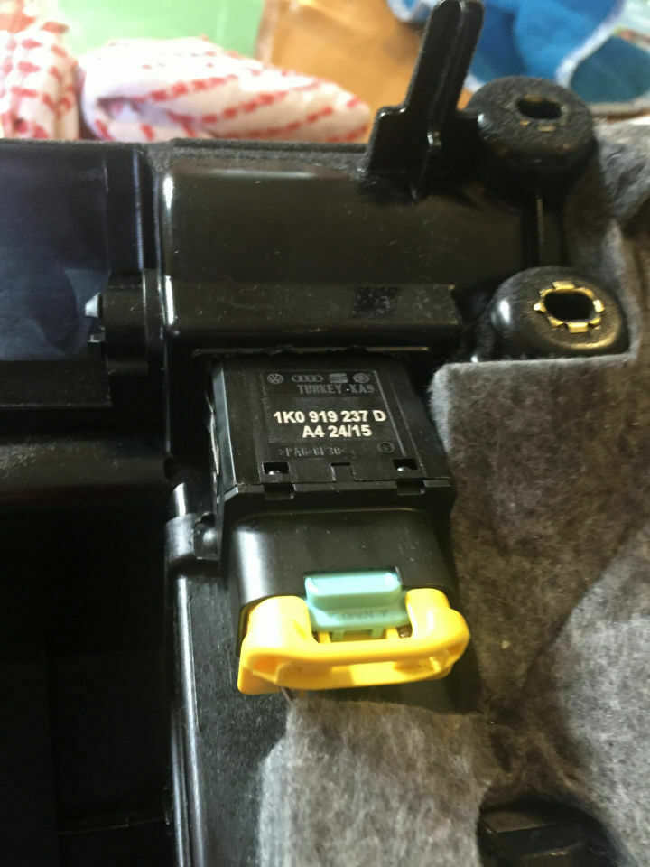

Wieder mal hab ich bei Ebay ein Schnäppchen gemacht. Ein Q5 Handschuhfach 2016 für 30 Euro mit MMI Loch Kühlfunktion, Airbagschalter, Netztasche für Telefon und es ist absperrbar. Es schaut aus wie nagelneu !
Wie manche wissen ist mein altes Handschuhfach ohne Schloss, ausserdem hatte es ja keinen Airbagschalter den ich nachgerüstet habe, und bei dremmeln vom AMI hatte ich ja ein Loch reingefrässt das zu groß war deswegen wollte ich es tauschen.
Wie der Teufel will passte mein Notschlüssel natürlich nicht rein und ich konnte das Handschuhfach nicht abschliessen.
Aber RobocopA4 hat das im A6 schon mal gemacht.
Somit habe ich das ganze auch probiert.
1. Öffner aus Handschuhfach ausbauen
Hier muss man den Öffner ziehen und da hinter sieht man einen Clip den man reindrücken muss! (bild1) Ich habe das Bild mit einen blauen Pfeil markiert.
Danach muss man den Öffner bissal nackeln damit er aus den anderen Arrettierungen springt. (bild3).
2. Öffner zerlegen um an das Schloss zu kommen
Wie man auf (bild4) sieht geht eine Stange durch die Rückhalte, die raus muss.(bild5)
Bei mir ging die Stange nur in eine Richtung raus! (bild6)
Danach muss das Schloss aus den 4 Arretierungen durchgeschoben werden. (bild 7)
Ich habe es mit 4 Zusammenbauschlüssel von Ikea auseinander gebogen. (bild8)
Aber Achtung wenn das Schloss rauskommt kommen auch die Zylinderscheiben und die Federn raus, da diese sehr klein sind und sonst nicht mehr gefunden werden sollte man das über einer Schlüssel machen.

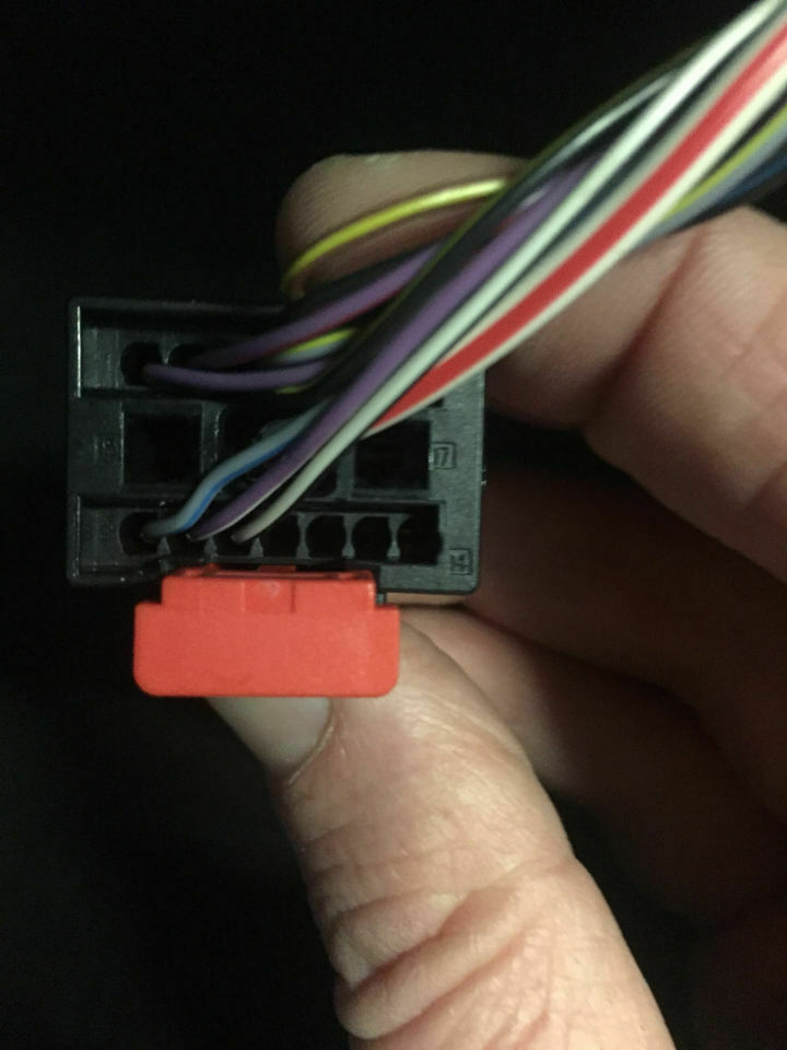

Sat Apr 14 10:54:34 CEST 2018    |    andal001    |    Kommentare (6)

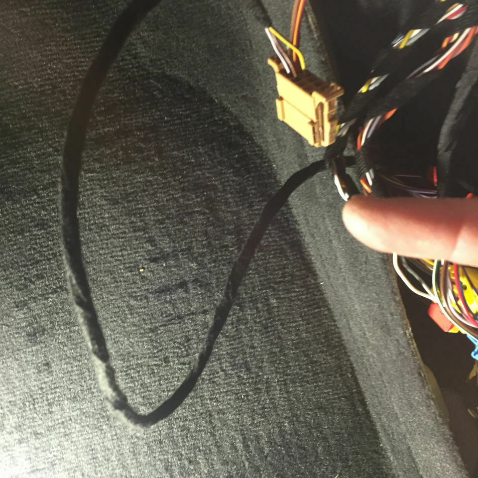

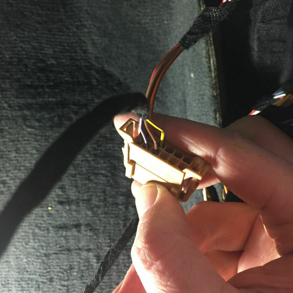

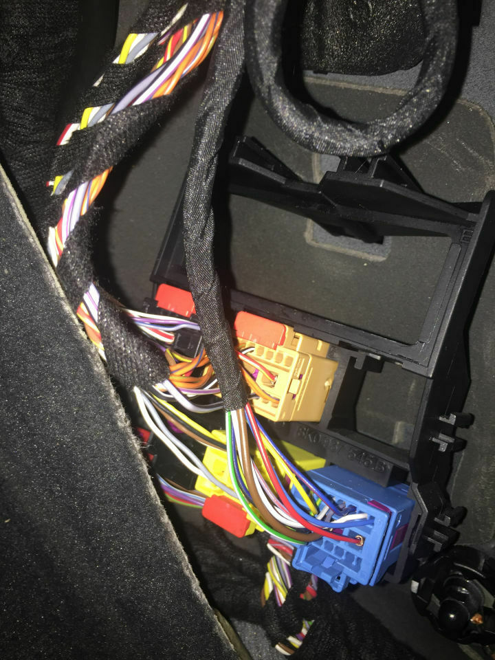

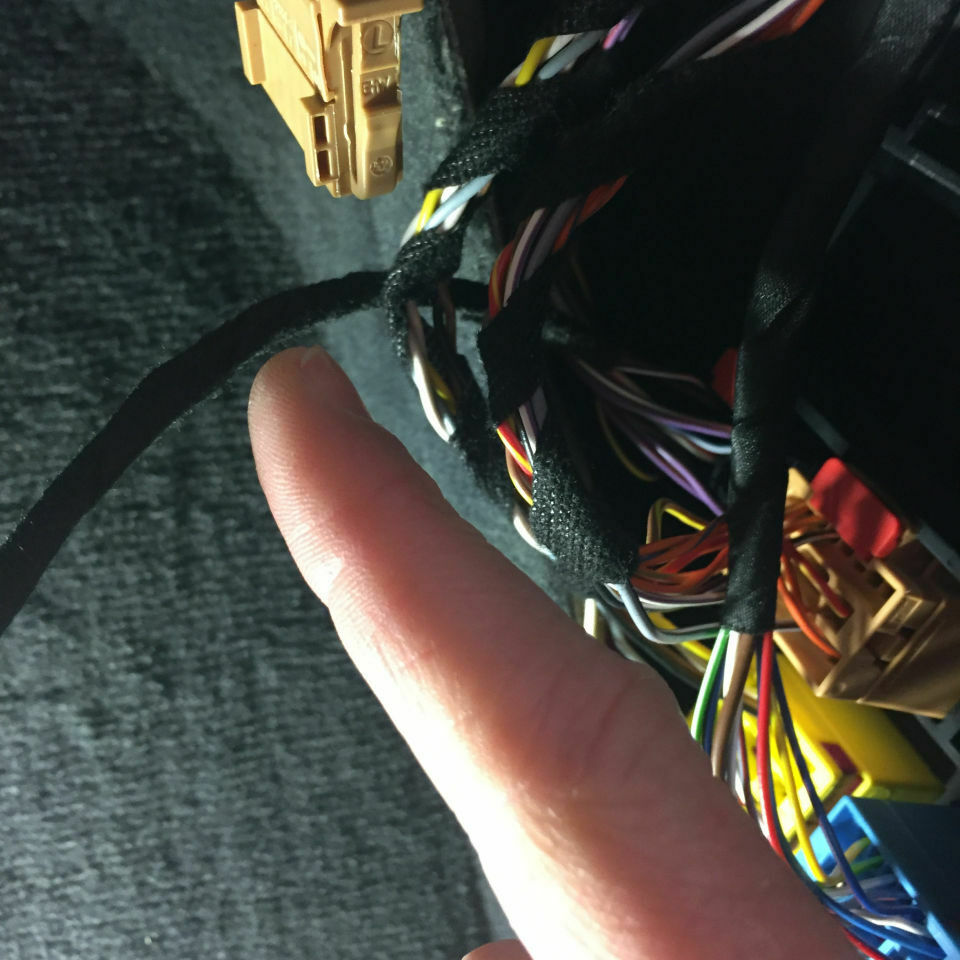

Wieder mal eine Umrüstaktion die sich gewaschen hat.
Mein Audi Q5 8R Facelift hatte am Dienstag zwei Steinschläge in der Scheibe, vermutlich passiert beim Überholen eines Lastwagen. Das Lkz meint die Scheibe muss getauscht werden weil ein Steinschlag im Sichtbereich ist. Juhu also habe ich die Scheibe bestellt mit der Kamerahalterung und diese wird nächste Woche Mittwoch eingebaut.

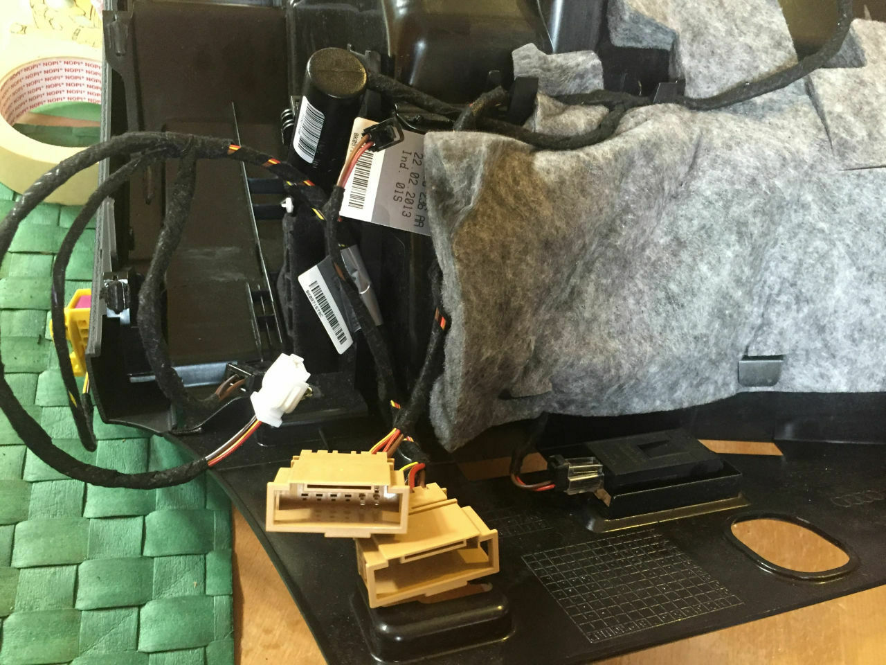

Also ich schnell bei Audiamant in Bochum angerufen und die haben mir einen Kabelbaum zugesendet, der wie immer wie die Faust aufs Auge passt.
Falls aber jemand den selber bauen will, hier die Daten
Stecker für die Kamera – 1J0 972 930 A
Stecker für die Heizung an der Scheibe – 4B0 971 832
Lenkstockhebel (ich hatte schon einen wegen meines ACC eingebaut) – 4G8 953 502 AL
Stecker für die Kamerabelegung 1,2,4,6 und 9
Stecker Scheibenheizung 1 und 2
Strom
Von der Sicherung Plus geht es auf Pin 1 im Stecker für die Kamera
Masse geht auf Pin 2 im Stecker für die Kamera und auf Pin 2 im Stecker Scheibenheizung
Can
OR/BR habe ich von der Relaisplatine abgezweigt von Pin7 auf Pin 4 im Stecker Kamera
OR/GY wieder von der platine bei Pin 17 abgezweigt und auf Pin 9 im Stecker Kamera
Letzte Verbindung Scheibenheizung
Pin 6 vom Stecker Kamera auf Stecker 1 Scheibenheizung
Lenkstockhebel tauschen:
Immer erst bei allen Arbeiten Batterie abklemmen!! Zündung an Batterie abklemmen, ich nehme immer Zeitung als Isolator zwischen Batterie Stecker und Batterie
Hatte ich ja schon beim ACC deswegen nur ganz kurz und ja man sollte das bei einer Werkstatt machen wegen den Airbag aber nur damit man nicht dumm stirbt.
Als erstes muss der Airbag im Lenkrad raus, dazu Lenkrad 90 Grad rechts drehen und hinter dem Lenkrad (also zwischen Tacho und Lenkrad) ist entweder eine Schraube oder eine Klammer die man weg drücken muss. Das gleiche ist auch nochmal vorhanden wenn man das Lenkrad auf die andere Seite dreht, also bei Ausgangsposition links 90 Grad.
Danach Airbag entfernen am Stecker(bei mir war er gelb mit grüner Arrietierung)
Man sieht auf dem Lenkrad und auf der Nabe einen Strich und ich habe ihn mit Edding verlängert auf die Nabe somit kann man das Lenkrad wieder gerade aufsetzen.
Lenkrad runter mit Vielzahn 8 oder 9 und Abdeckung unter Lenkstockschalter weg.
Lenksäulenabdeckung rund im Wickelfeder und Lenkstock abmontieren. Dazu mit der oberen Abdeckung beginnen. Diese zunächst abklipsen und die beiden Schrauben lösen. Einfacher geht es, die Lenksäulenverstellung noch unten zu stellen und das Lenkrad ganz vorne zur sitzenden Person zu bringen.
Sind die oberen Schrauben raus, dann noch die unteren entfernen, welche man im „Blindflug“ entfernen muss.
Unten den 10er Torx einsetzen und oben die Abdeckung hochklappen und schauen wo man mit dem Werkzeug ist, ist damit nur quasi als voller Blindflug möglich.
Nun geht die untere Abdeckung vollständig weg, die lässt sich wegklappen.
Nun kann man mit Sechskant den Lenkstock samt Wickelfeder entfernen und tauschen.
Bei mir hatte die Wickelfeder eine weise Nase die absteht und somit die Wickelfeder arrietiert.
Damit kann sie nicht verschoben werden und hat wieder 3,5Umdrehungen recht oder links. Nicht das sie nach dem Einbau abreist beim lenken :-)

noch schnell zum Kalibrieren des Lenkwinkelsensors
Kalibrieren
Dazu im STG 16 (Zugriff 40168) auf Grundstellung, dann die Kalibrierung auswählen. Nun auf Start gehen, das Lenkrad > 30 Grad nach links drehen, dann in die Mitte, dann > 30 Grad nach rechts und wieder Mitte. Dann abschließen mit Speichern. Sollte alles nun passen.
Danach muss natürlich auch noch die Kamera codiert werden nachdem sie angesteckt ist
Es ist zum Glück im VCDS belabelt:
Zuerst unter 19 Diagnoseinterface 5c hinzufügen
Danach 5c öffnen auf codieren gehen und nun sind folgende Programmierungen möglich
7 positions – 7654321
Positions 1&2 – Model
Audi Q5 – 04
Audi A4 – 01
Audi A5 – 02
Position 3 – Region
0 – Rest of world
1 – Only USA
2 – Only Great Britain
3 – Only Japan
Position 4 –
0 – ohne Luftfahrwerk (adaptive suspension)/ohne Acc (adaptive cruise control).
1 – mit adaptive suspension/ohne adaptive cruise control.
2 – ohne adaptive suspension/mit adaptive cruise control.
3 – mit adaptive suspension/mit adaptive cruise control.
Position 5 –
0 – ohne dynamische Lenkung( Active Steering (PR-1N8))/ohne Drive select.
1 – mit Active Steering (PR-1N8)/ohne Drive select.
2 – ohne Active Steering (PR-1N8)/mit Drive select.
3 – mit Active Steering (PR-1N8)/mit Drive select.
Positions 6&7 – Anhänger
00 –keine Anhängerkupplung.
01 –mit Anhängerkupplung.
Da ich Q5,Anhänger, Drive select, ACC und keine dynamische Lenkung habe
kam bei mir 0122004 raus und die Codierung wurde angenommen.
Dann im Schalttafeleinsatz 17 Byte 4 Bit 6 von 0 auf 1 ändern ist nicht belabelt aber sonst keine Anzeige im Tacho
Dann in 16 Byte 2 Bit 7 von 0 auf 1 und Byte 2 Bit 6 nicht belabelt aber das habe ich von einen Q5 Facelift ausgelesen. Es ist so das beim Facelift nicht der Motor im Lenkrad vibriert sondern das Lenkgestänge. Somit sagen wir Heizung vorhanden aber kein Vibrolenkrad
Danach noch in der Lenkhilfe 44 Byte 2 von 0 auf 1
und danach ins Hidden Menü unter car und danach auf device und da den Lane Departure Warning hinzufügen.
Dann auf car Menüoptionen Lane Departure Warning den Wert auf 5 setzen.
und natürlich auf can/extended 5/9
Stand 14.04.18
Ich habe noch zwei Fehler im System.
Kamera nicht kalibriert und Scheibenheizung unterbrochen.
Das müsste passen, die Scheibe wird ja erst am 18.04 gewechselt
Scheibe ist gewechselt
Assistent kalibriert und funktioniert
Fehler beseitigt da Scheibenheizung auf Pin 5 und nicht 6 eingepinnt war

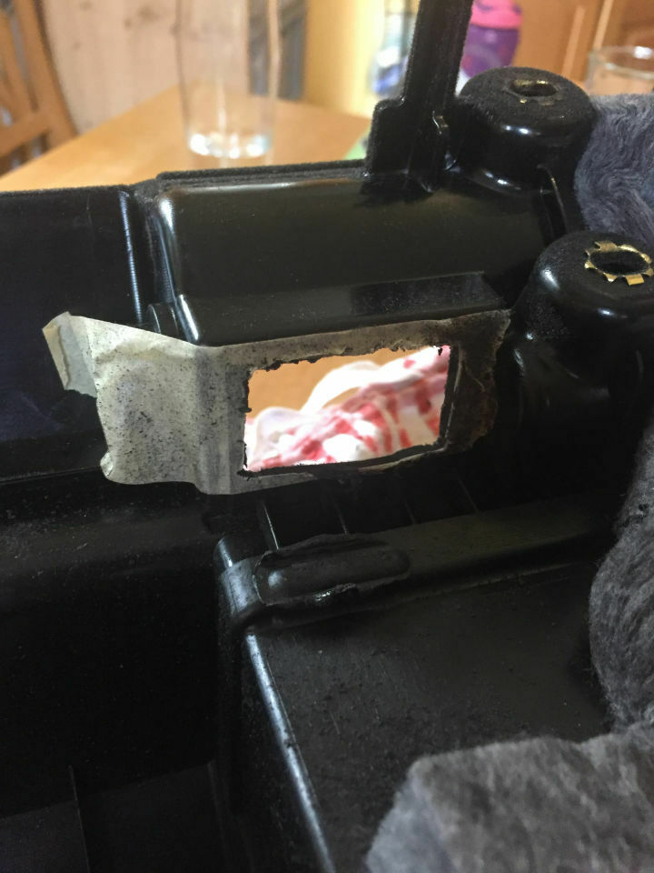

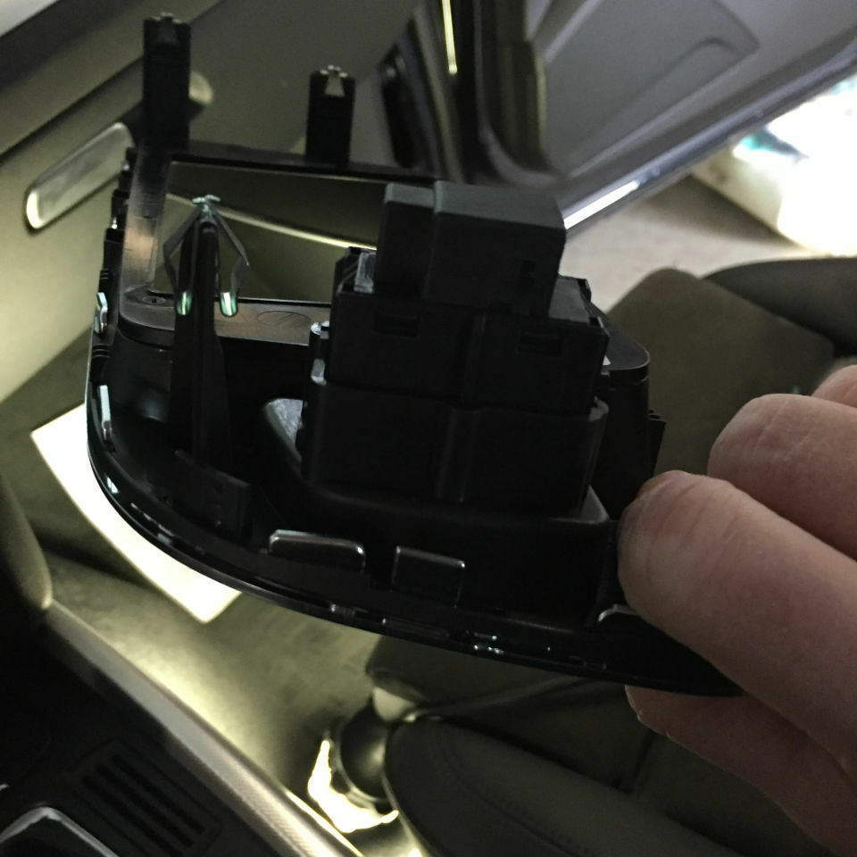

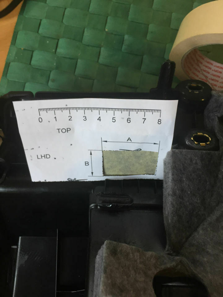

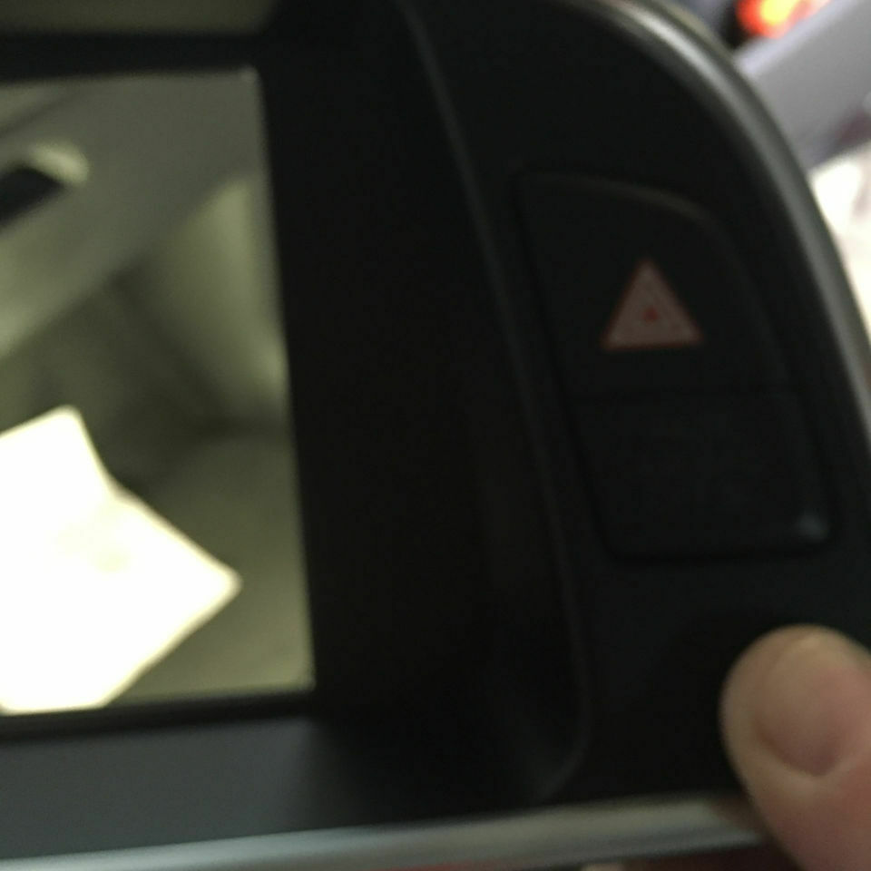

So jetzt brauch ich nur noch Abdeckungen für den Q5 8R
Einmal Spiegel, Decke und einmal Zwischenteil
Stand 20.06.18
Abdeckung gekriegt und fertig. Er lenkt zwar bei Einstellung Spät als wenn man betrunken ist aber bei früh eigentlich ziemlich gut

Dann habe ich den Kabelbaum von der rechten D-Säule zum Sicherungskasten gezogen und auch
zum Schalter vor, über das rechte Scharnier zum Kofferraumdeckel.

In der Verkleidung kann man rechts innen sehen wo der Schalter ungefähr hinkommt und das Loch dann ausdremmeln. Meines ist nicht so schön geworden, aber nachher sieht man das eh nicht mehr so.
Schalter einbauen Kabel anstecken und Verkleidung wieder aufdrücken (vorher alle Verbliebenen Klammern wieder entfernen und in die Verkleidung einstecken)

Da ich die ganze Seitenverkleidung abgebaut hatte konnte ich auch den Sicherungskasten leicht rauschrauben. Eine 10 Mutter und bisschen ziehen. Die Kabel der Sicherungen habe ich an den orginalen Steckplätze ein gepinnt Also rosa Deckel runter, Nase drücken und Sicherungsplatz nach hinten rausdrücken. Umdrehen schwarzen Deckel entfernen 3 Nasen und oben eingehängt. Rosa Verriegelung öffnen (vorne mit dem Schraubenzieher rein und wegdrücken). Danach einpinnen
schwarzer und brauner Sicherungsplatz (Sicherung 1 jeweils). Schwarz linker, braun rechter Motor.
CAN BUS
Der und der blaue Stecker haben an der Seite zwei Nasen die man nach außen drückt und man kann dann den weisen Innenstecker zu ein pinnen rausziehen.
Dieser wird am 32poligen Stecker (schwarz)am Komfortsteuergerät über den Sicherungskasten ein gepinnt

Pin 1 graues Kabel im Original graublau geht auf Stecker T17 schwarz Stift 2 ist ein viereckiger Strecker am Komfortsteuergerät
Pin 2 rotes Kabel im Original graugelb geht auf T17 schwarz Stift 4 viereckiger Stecker am Komfortsteuergerät.
Am Komfortsteuergerät ist der T17 schwarz unten links (Vorher rosa Arrentierung entfernen) sonst kann man ihn nicht austecken.
Pin 3 blaues Kabel im Original grau schwarz geht auf blauen Stecker T32 Stift 20
Pin 4 braunes Kabel Masse
Pin 5 gelbes Kabel im Original grau weis geht auf blauen Stecker T32 Stift 5
Diese waren bei mir nicht belegt und ich habe sie ein gepinnt.
Das ist der Stecker den manche Zusätzlich brauchen !
Mit "Original" habe ich die Kufatec Farben genommen, falls jemand den Kabelsatz gekauft hat

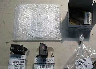

Habe den Schlüsselschalter heute nachgerüstet, weil wir ja kein Beifahrersitz mit Isofix haben.
Gründe kennt jeder, Kind schreit und es ist fast unmöglich zur hinteren Sitzbank zu greifen oder auch sich umzusehen. Habe mich für den Umbausatz von Audi entschieden, dieser trägt die Teilenummer 8R1 098 237. Dieser ist für den Q5, aber anstatt dem R ein Tund er ist für den A4.
Inhalt des Nachrüstsatzes
Einmal der Warnblickschalter mit Airbag Leuchte, der Schlüsselschalter und zwei Kabelbäume.
Ein Kabelbaum für das Handschuhfach der andere vom Steuergerät zum Stecker Handschuhfach.
Eine CD mit einer Einbauanleitung für sämtliche Sprachen.

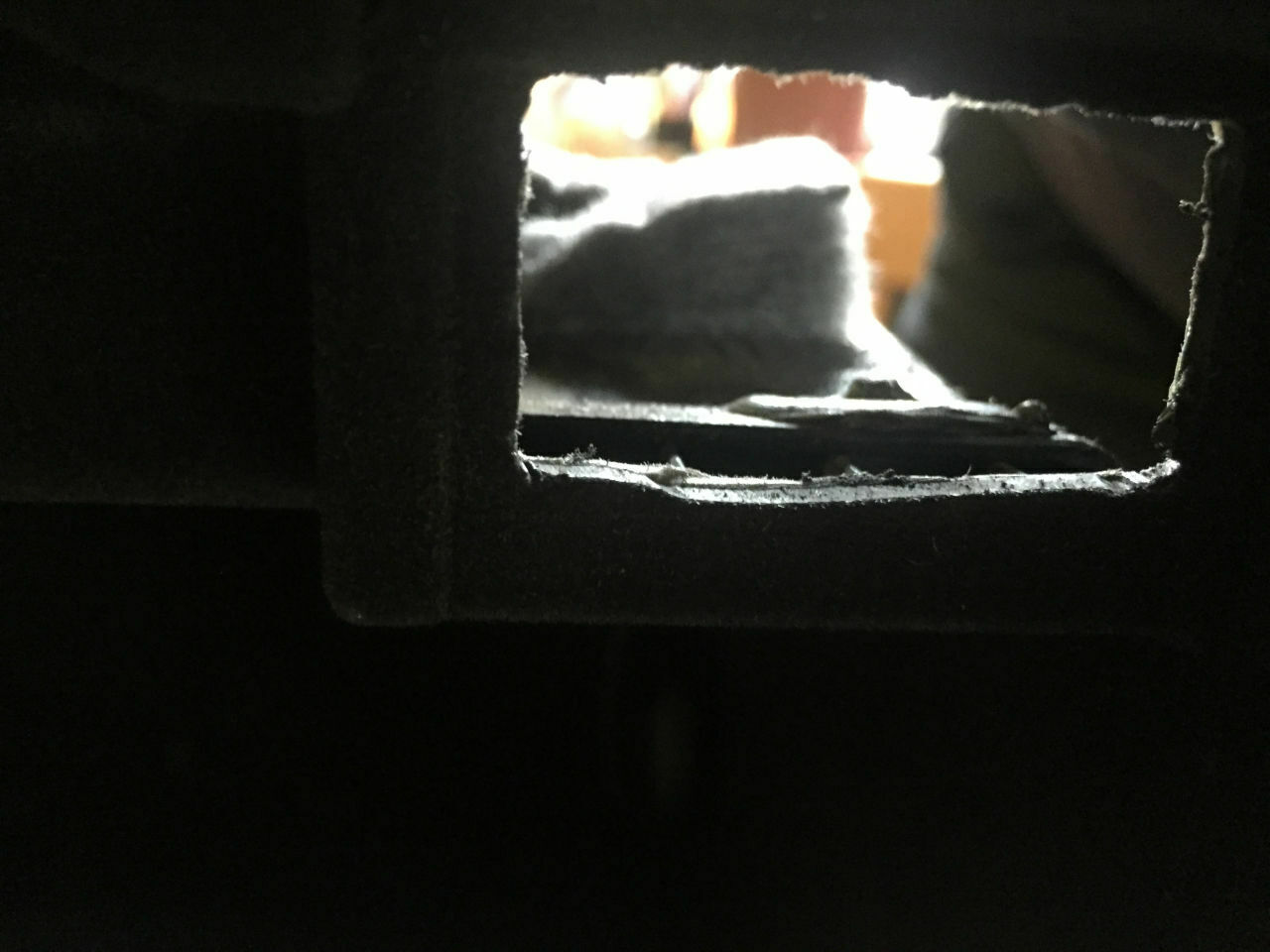

3. Handschuhfach bearbeiten
-Jetzt muss das Loch raus am Handschuhfach, mit der Vorlage die in der PDF Datei auf der CD ist. Ich habe diese ausgedruckt mit dem Acrobat Reader. Die Seite habe ich vergrößert auf 103% beim drucken. Somit hatte ich die richtige Größe.
Bevor ich das Handschuhfach ausgeschnitten habe, befestigte ich einen Kreppstreifen über die auszuschneidende Stelle. Danach habe ich die Schablone darüber gehalten und mit Bleistift die auszuschneidende Stelle markiert.
Danach habe ich die Ecken erst ausgebohrt mit einem kleinen Bohrer, und dann mit dem Dremel die Seiten auszuschneiden und zum schleifen.
Wie man jetzt sieht musste ich noch ein wenig schleifen, ging aber mit dem Dremel ganz gut, habe nur den Schleifkopf weiter rausgezogen und dann geschliffen

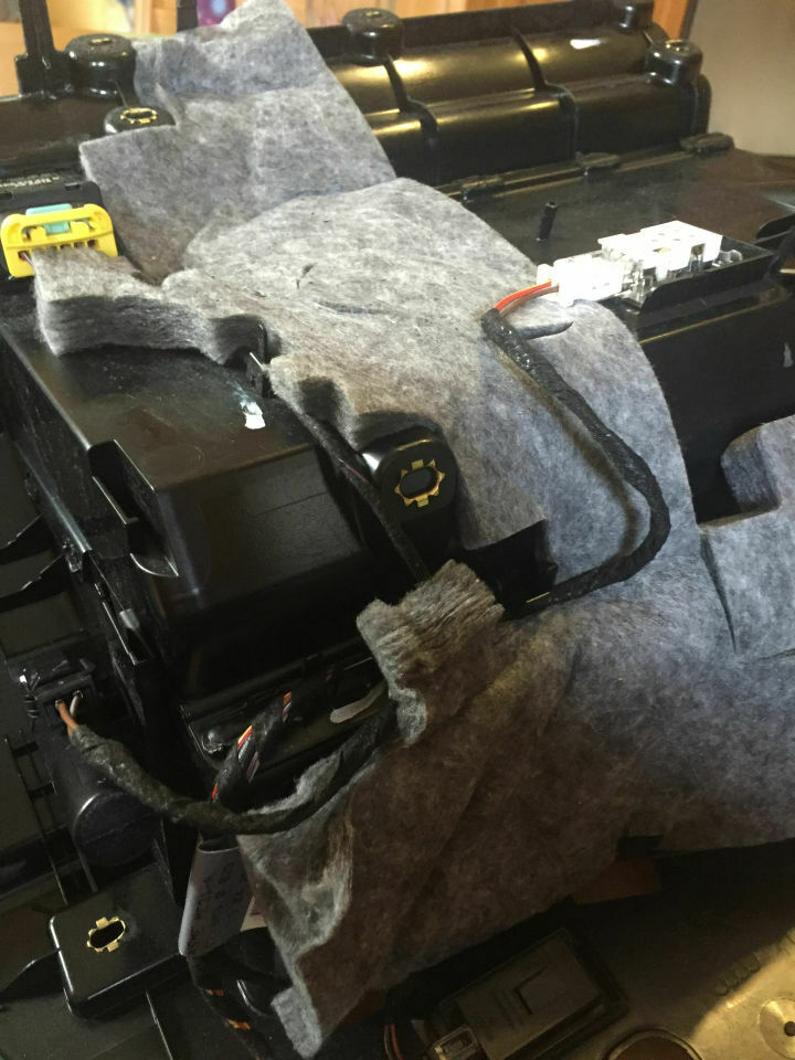

Jetzt habe ich den Kabelbaum getauscht
Hier habe ich schon alles verdrahtet und mit Gewebeband gesichert
Installation Stecker TG17 Stecker 4 zum Handschuhfachstecker
-Dazu muss vom Einstieg Beifahrerseite die Leiste weg. Ist aber nur geclipst, und die Leiste beim Sicherungskasten. Diese ist auch nur gesteckt.
-Danach muss nur der schwarze Stecker raus ist der obere linke, dazu die rote Arrentierung nach oben ziehen und abstecken.
- jetzt einpinnen Stift 12 (braun) Stift 13 (lila,weiß) und Stift 14 (gelb,grau), daran denken das, dass Kabel zwei verschiedene Stecker hat also an die richtige Seite denken, Stecker an Kabelende sind quadratisch.
- Danach am Stecker Handschuhfach ein pinnen, sind die flachen mit Schlitz vorne: Stift 3 (lila, weiß) Stift 5 (braun) Stift 6 (gelb,grau).

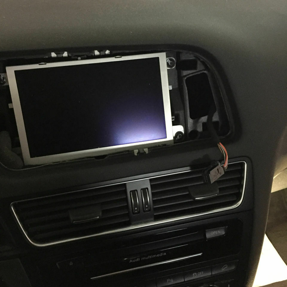

Warnblinkschalter tauschen
- nun muss der Schalter getauscht werden MMI Bildschirmabdeckung ist nur gesteckt und muss zu einen her gezogen werden. Am besten mit einen Plastikkeil(Spachtel) oder Schraubenzieher flach raushebeln oder wer genug Kraft hat, rausziehen.
-Danach den Stecker abziehen, mit der kleinen Nase zum drücken an der Seite des Steckers.
-Den Warnblinkschalter an der Seite die zwei silbernen Nasen eindrücken, somit bringt man das ganze aus der MMI Blende
- neuen Schalter einstecken wieder anstecken und zusammenbauen, Kabelsatz ist ab Werk schon verbaut und es muss nix um geklemmt oder umgebaut werden.
