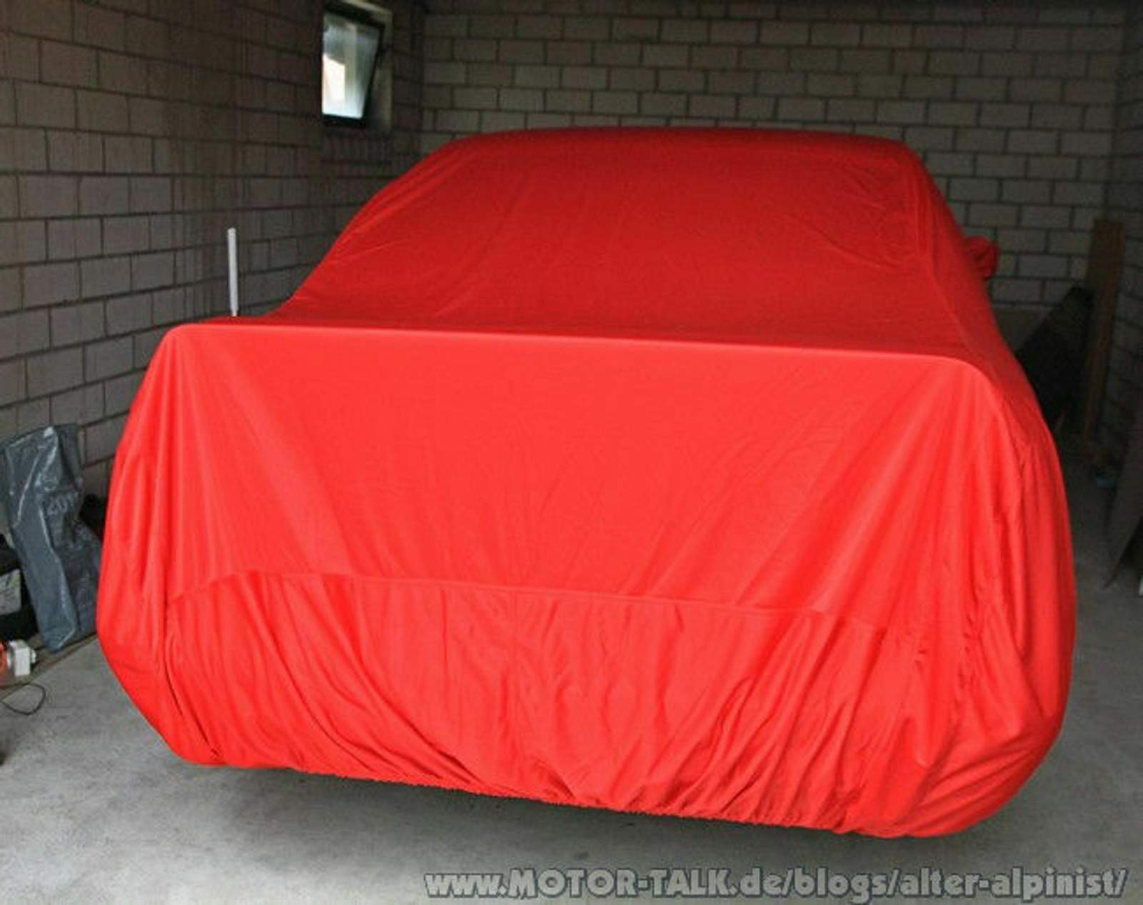

Und der Alpina? Na, der steht schön trocken in der Garage unter einem roten Paletot. 2013 hab' ich ihn noch gewaschen und eingewachst und frisches Öl hat er auch gekriegt. Das kann nicht so schlimm werden! Mit ein bischen Arbeit und Putzen wird das schon gehen. Und ich hab' ja noch einen Monat Zeit bis dahin.

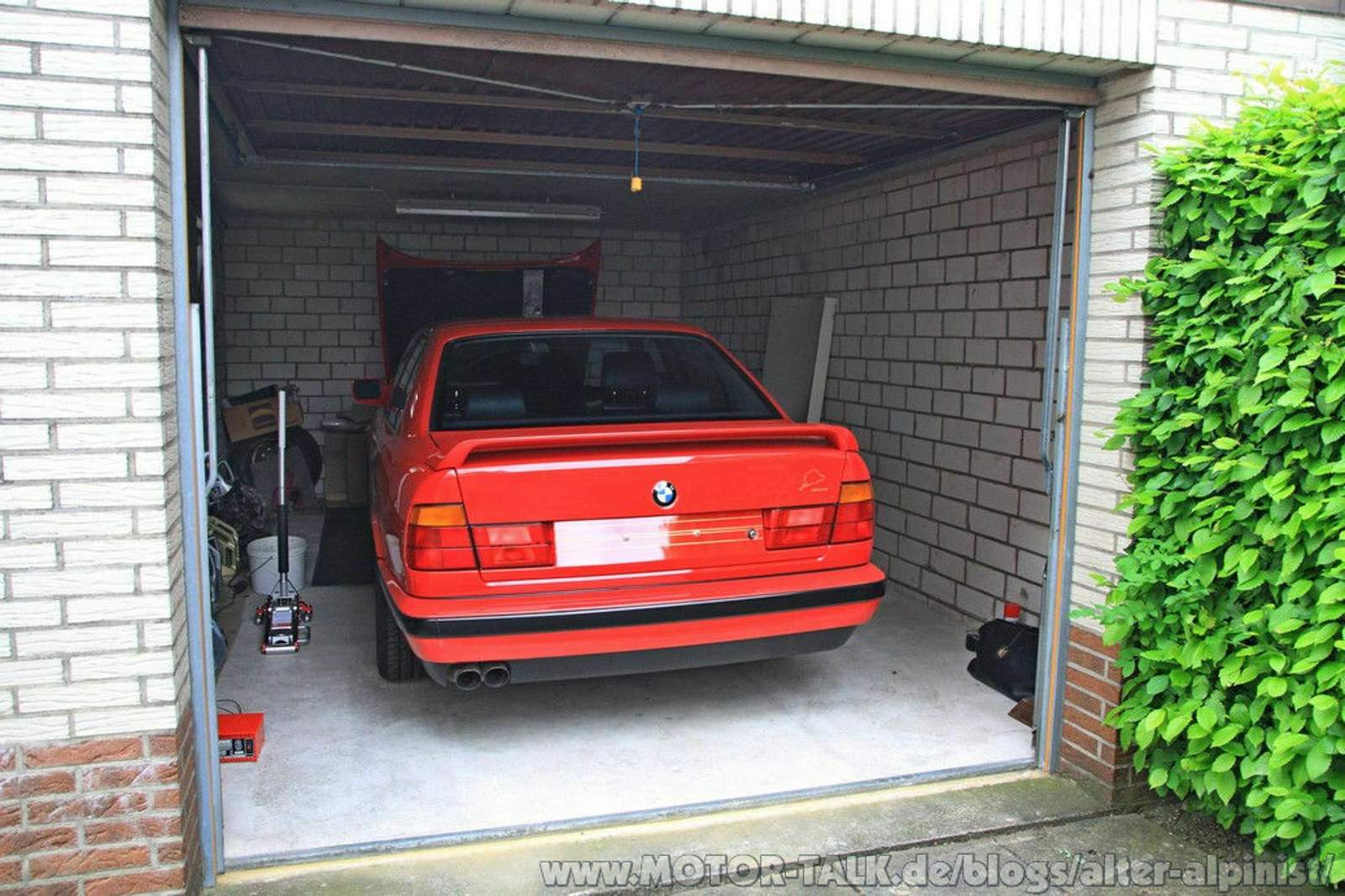

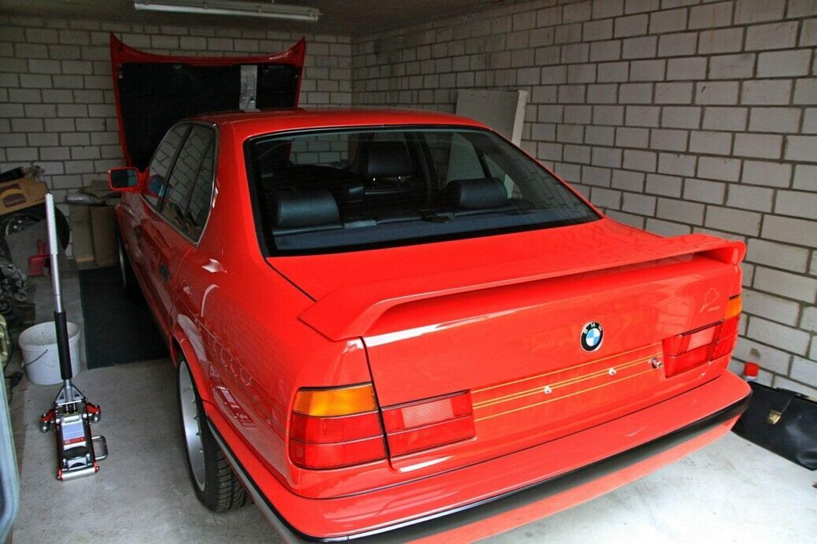

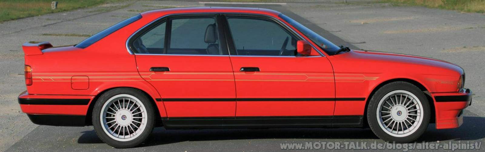

Vor einem Jahr hatte ich den Alpina nach dem Winter zum ersten Mal besucht und wollte den Motor einmal starten und ihn ein bischen warmlaufen lassen und schauen, ob die Klimaanlage noch arbeitet.
Also, Paletot runter, Motorhaube hoch, Batterieerhaltungsgerät abgestöpselt und Tür auf und reingesetzt. Oh, oh, Zündung eingeschaltet und die Lämpchen funzelten nur noch trübe.
[bild=2]

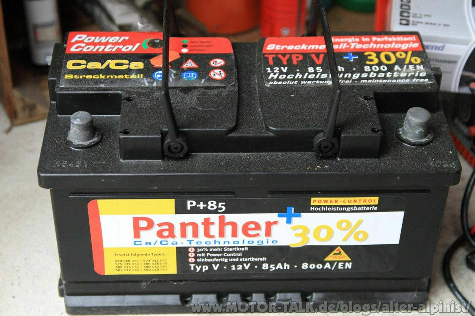

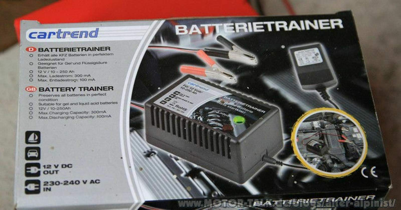

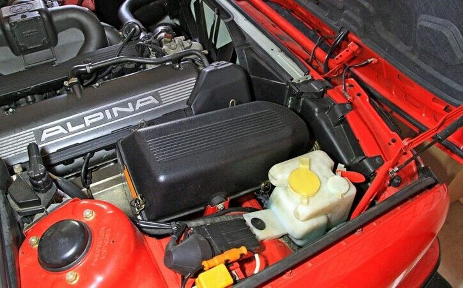

Meine gute 10 Jahre alten Batterie war also leer und nicht gut erhalten, wie das nicht einmal 20,- Euro teure Batterieerhaltungsgerät aus dem Baumarkt versprochen hatte.
[bild=3]

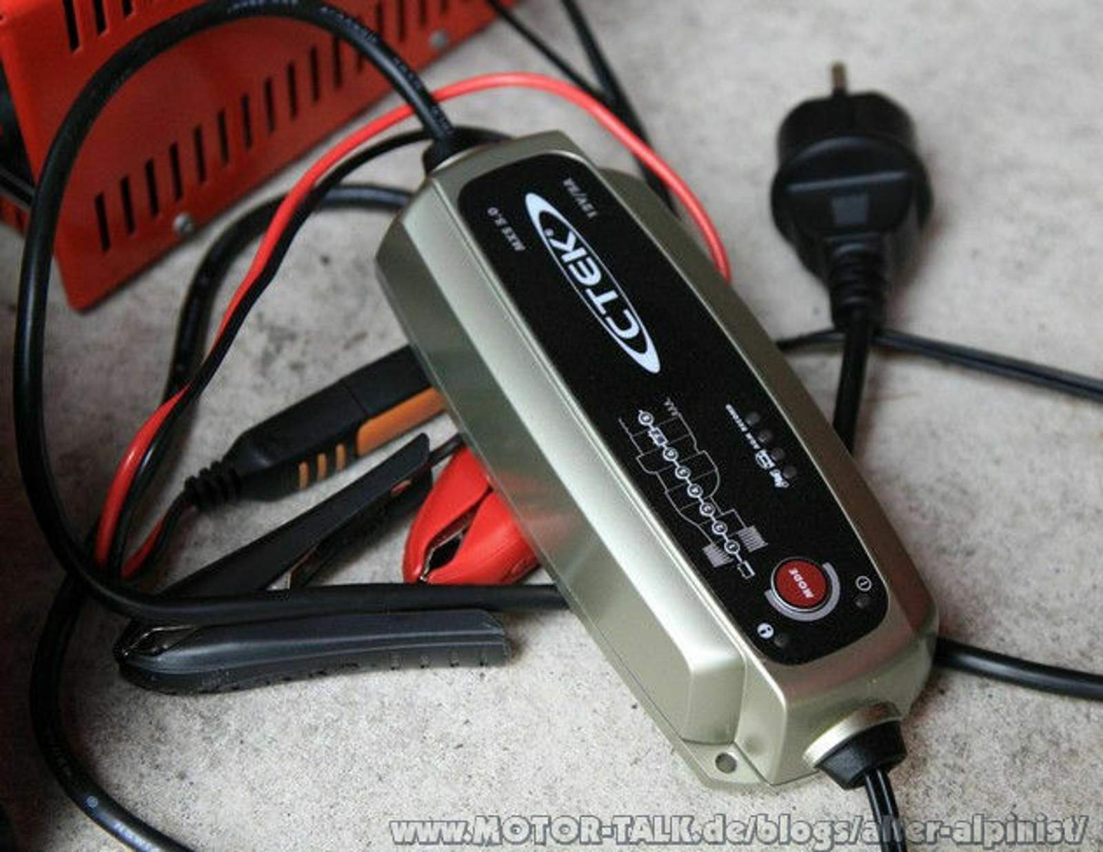

Na, da war guter Rat zum Glück erst einmal nicht teuer! Dem anderen BMW das gute C-Tek Batterieladegerät geklaut und am Alpina angeschlossen. In zwei bis drei Tagen ist alles wieder paletti! Batterie wird rekonditioniert und geladen. Dachte ich damals!

Batterie wird rekonditioniert und geladen! Mehr nicht!

Ich lade weiter und bestelle eine Batterie im Internet! 85Ah werden nicht ganz billig sein!!!

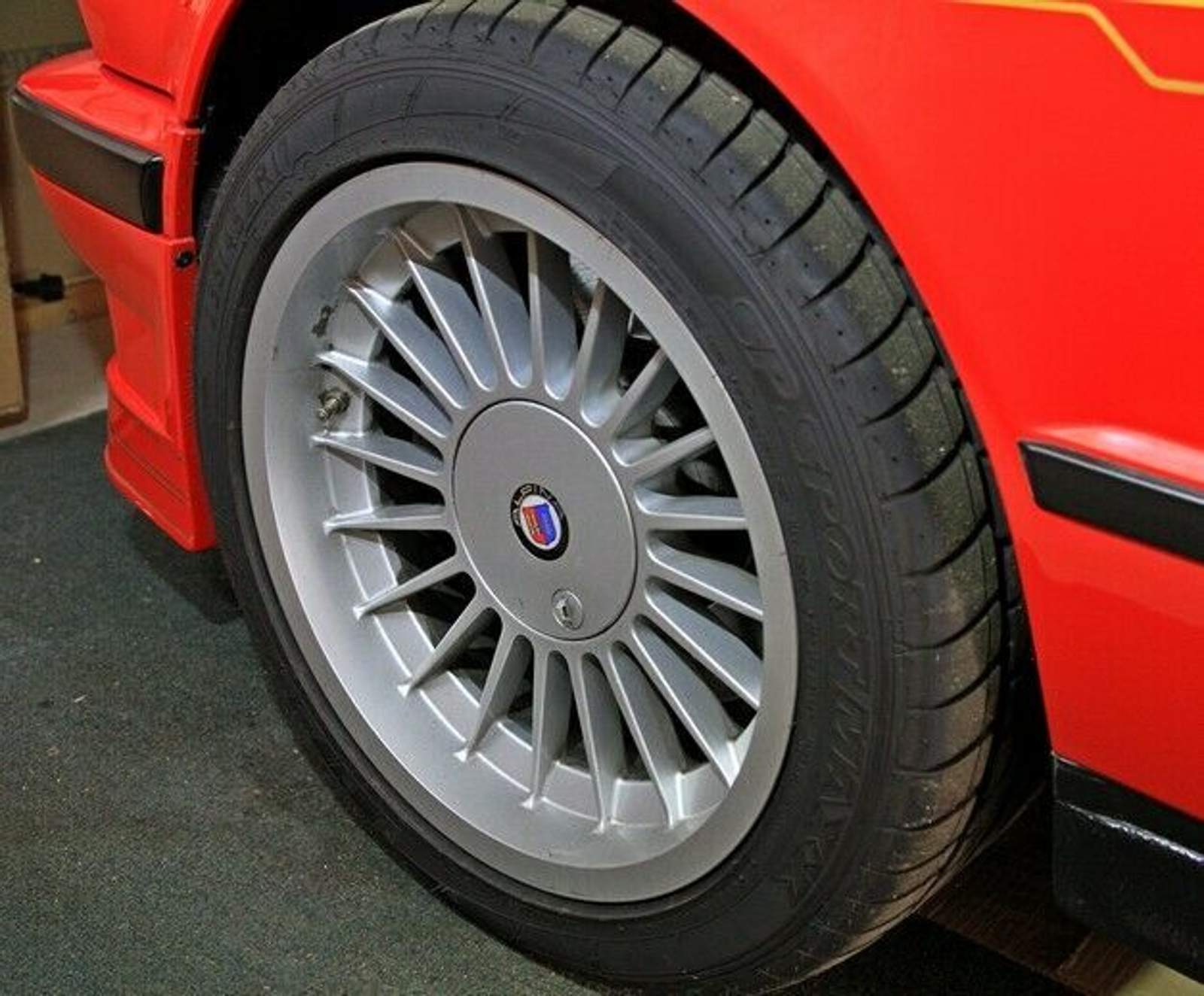

Ich habe mich entschieden. Ich will am 19.06. teilnehmen. Also geht der Alpina durch den TÜV!
Bevor es aber richtig losgehen kann, werde ich ihn einmal starten. Dann die Abdeckung runter und Alpina öffnen. Wie sollt es anders sein: die Fernbedienung öffnet nicht, Batterien leer! Dann eben mit dem Schlüssel. Jetzt die Abdeckung in den Kofferraum legen und starten.
Super, er springt sofort an. Aus der Garage fahren und warm laufen lassen. Die Klimaanlage geht auch noch - nach über 20 Jahren nicht schlecht!

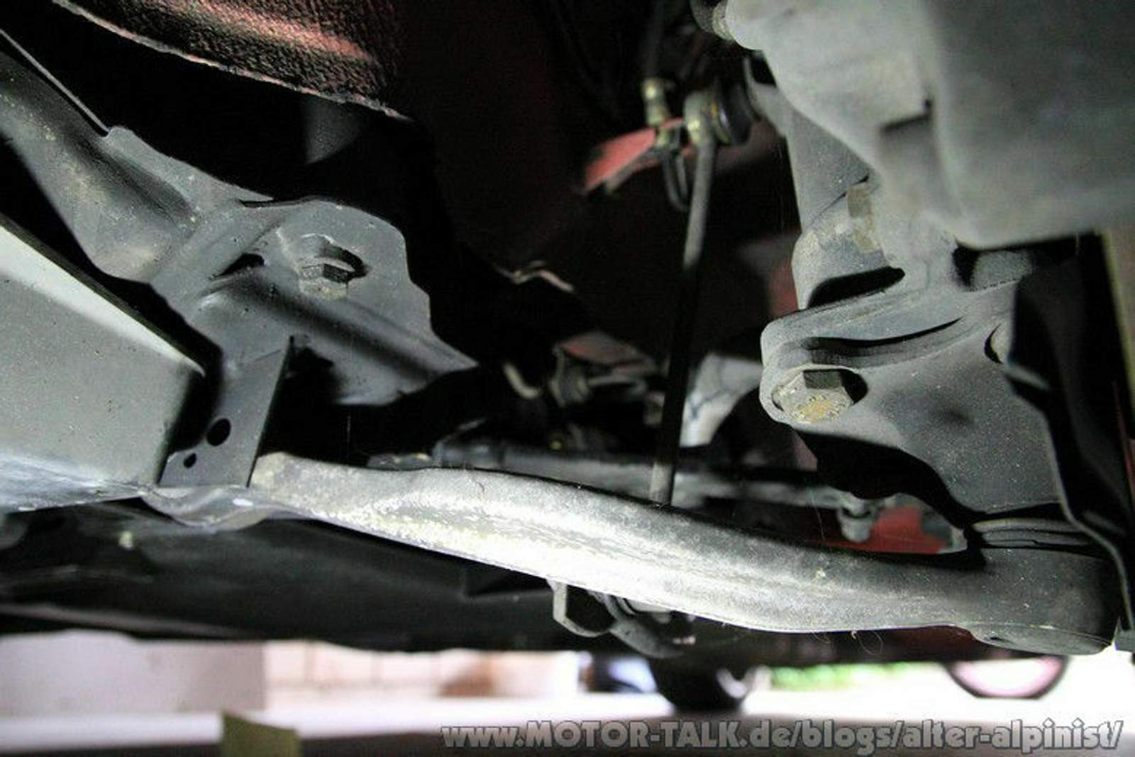

Achsgelenke, Stoßdämpfer - das kann ich mir beim Prüfen der Bremsen gleich mitansehen,
Undichtigkeiten - dafür muss ich drunter schauen,

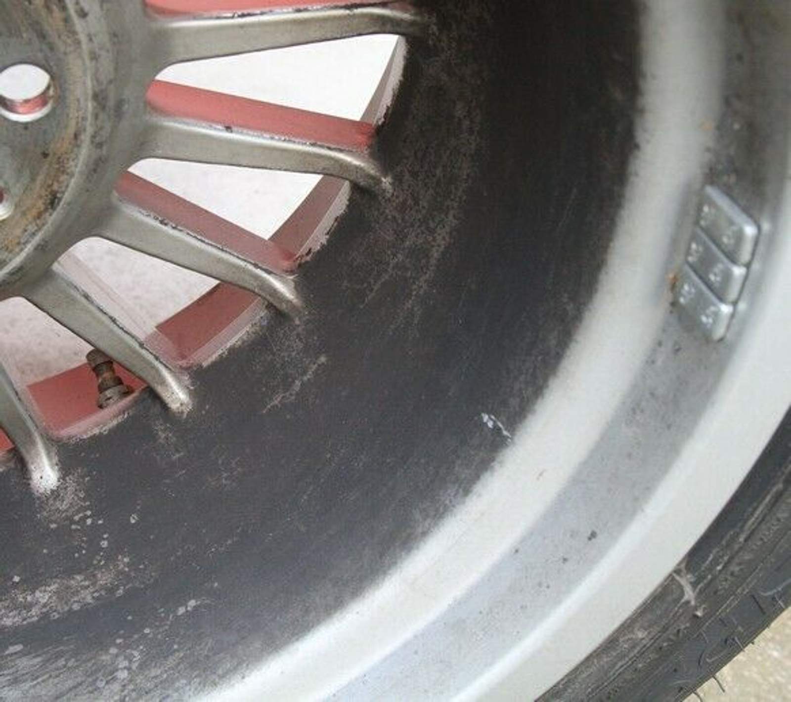

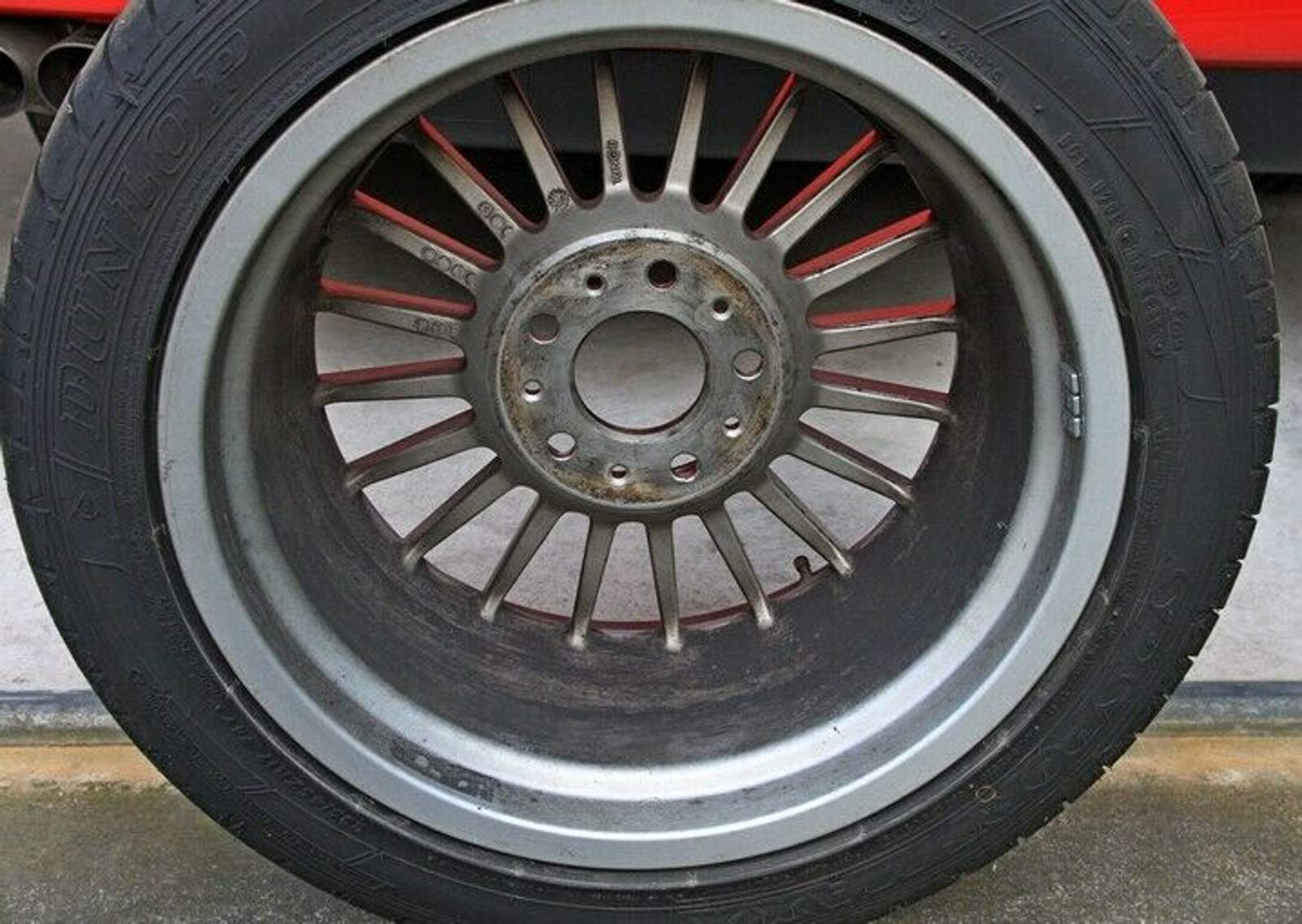

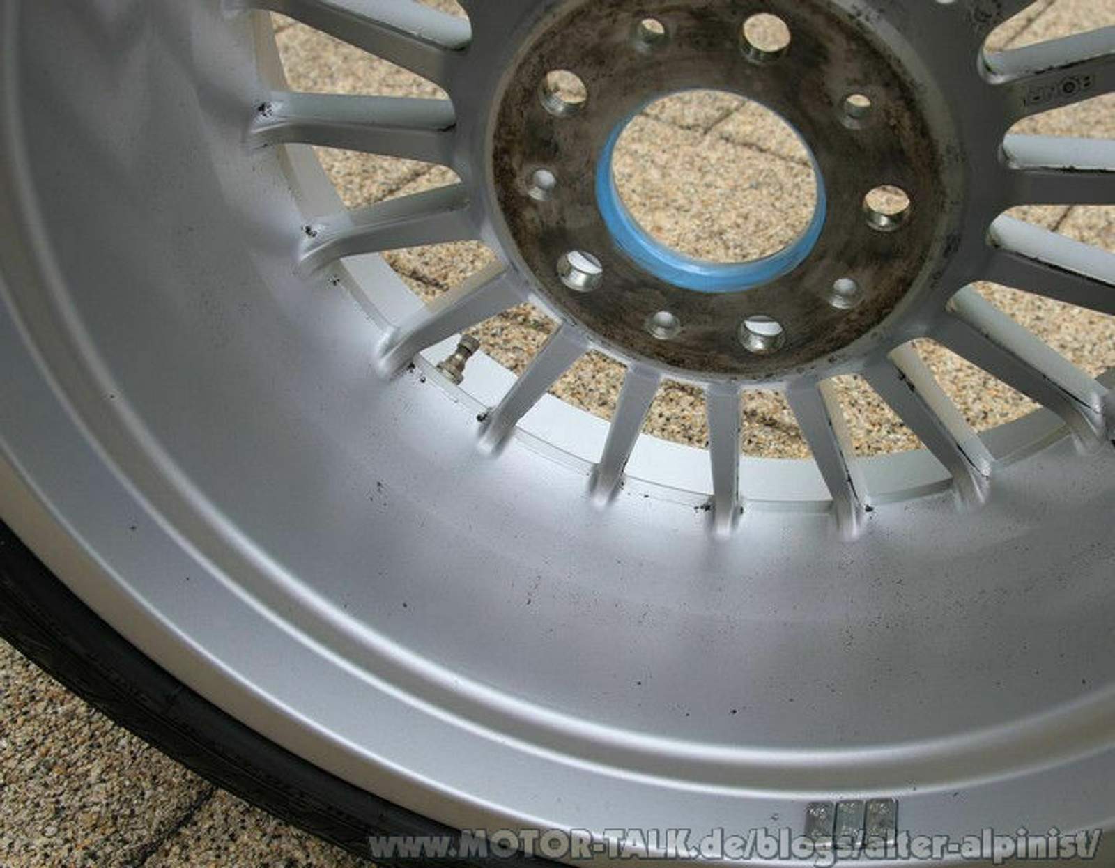

Also nehme ich zuerst die Felgen ab, eine nach der anderen und kann sie auch gleich richtig sauber machen.
[bild=7] [bild=9]

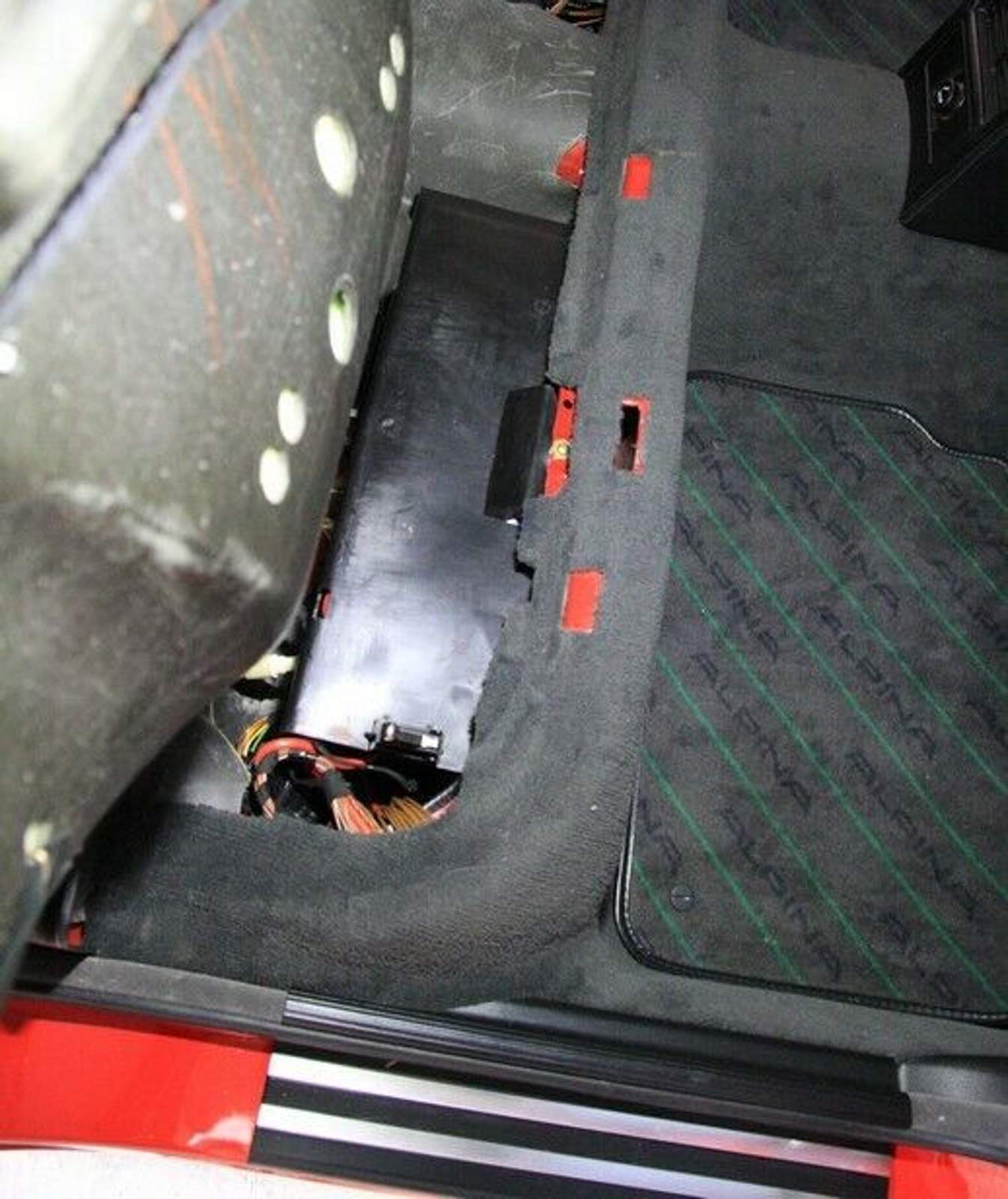

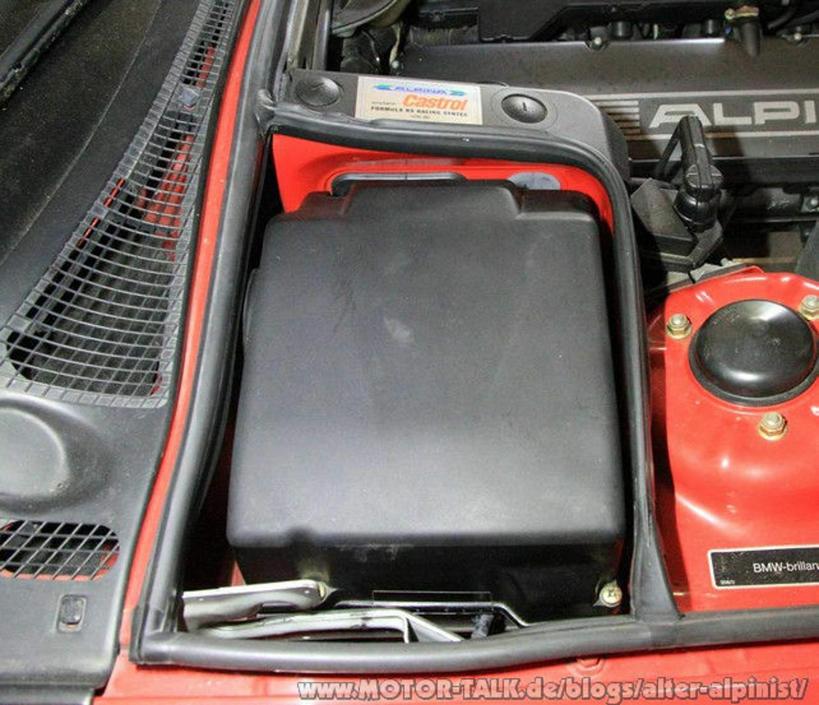

Die neue Batterie ist angekommen und die alte lädt immer noch. Ich baue um! Na hoffentlich gibt es kein Problem mit der Wegfahrsperre, wenn ich den Strom komplett unterbreche.
Die Batterie versteckt sich unter der Rücksitzbank unter einer schwarzen Plastikabdeckung. Also Sitzbank lösen, Rückenlehne kann drinnen bleiben. Und Batterie wechseln.
[bild=10]Eine halbe Stunde später ist alles fertig. Dann schalte ich jetzt die Zündung ein. Die Wegfahrsperre läßt das zu, alles wunderbar.

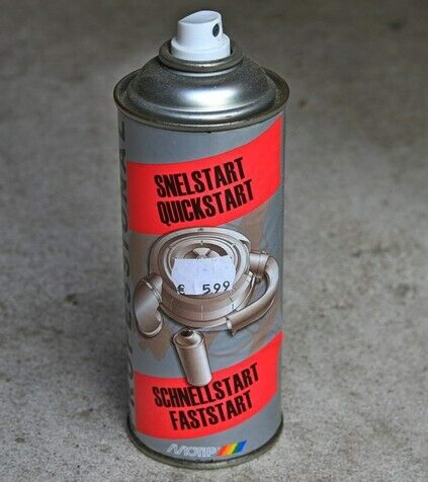

Ich habe nämlich eine 8 Jahre alte Spaydose "Starterspray" in der Garage stehen! Dann sprühen wir mal etwas in den Luftfilter vorne rechts im Motorraum. Und anlassen! Nicht besser als vorher!
[bild=12]
Vielleicht war ich zu sparsam? Dann noch mal länger sprühen (leider fehlt mir der zweite Mann, der sprüht oder anläßt), länger, länger und genug (hoffentlich).
Anlassen: orgel..brumm..brumm..blubb!!
Der Motor ist angesprungen und gleich wieder ausgegangen! Schlussfolgerung: Zündfunke ist auch da, es fehlt der Sprit!!

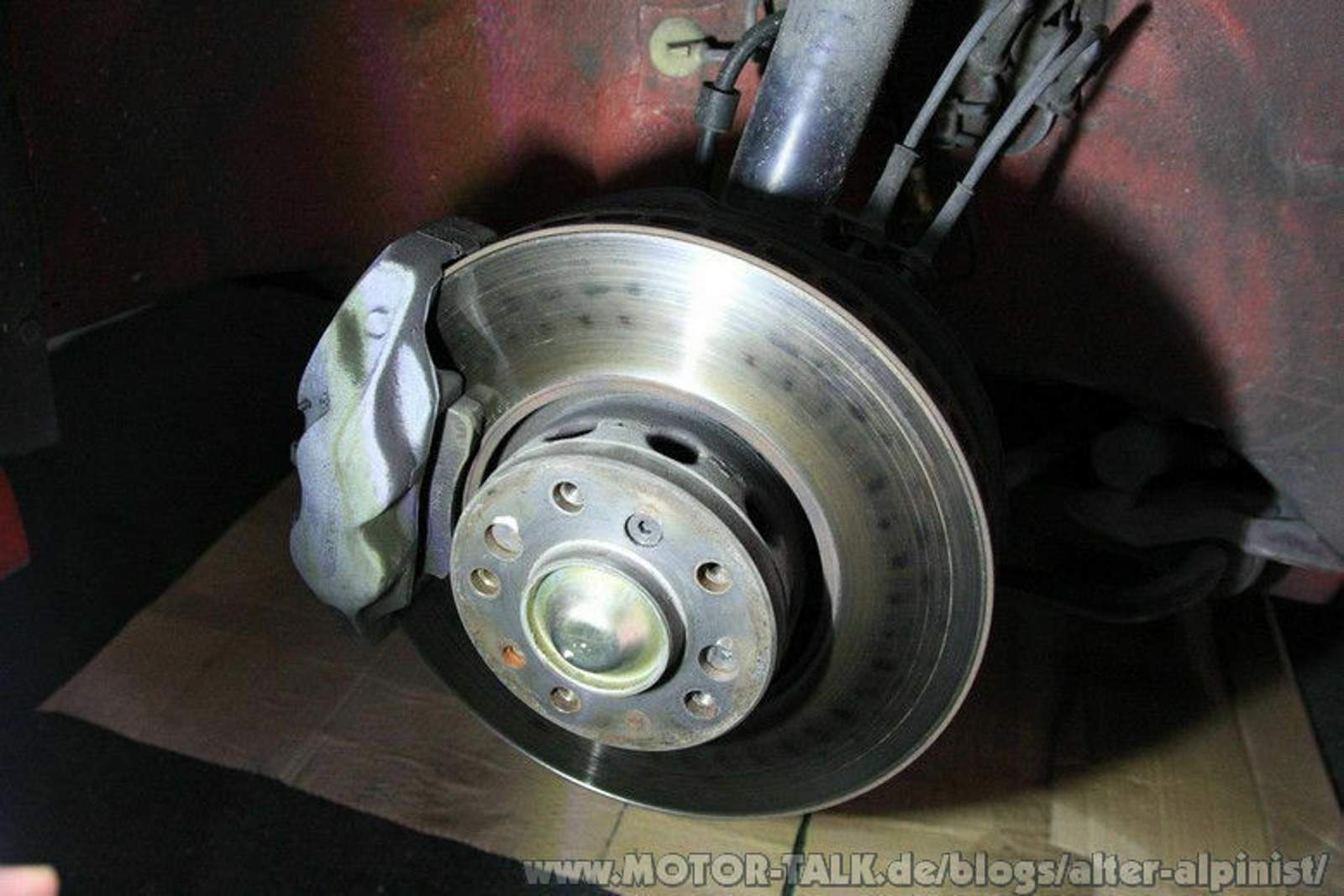

Ich putze Felgen und schaue mir Bremsen und Achsen an.
[bild=13] [bild=14]
Bremsschläuche gut - sind auch schon mal gewechselt worden, Bremsleitungen sauber, Achsgelenke fest. Hier gibt es keine Probleme ich mache weiter.

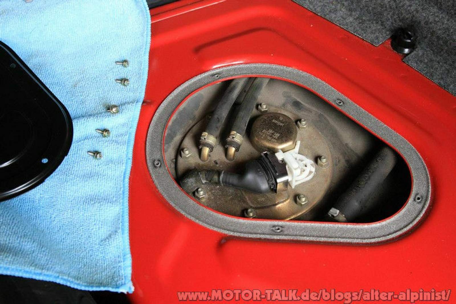

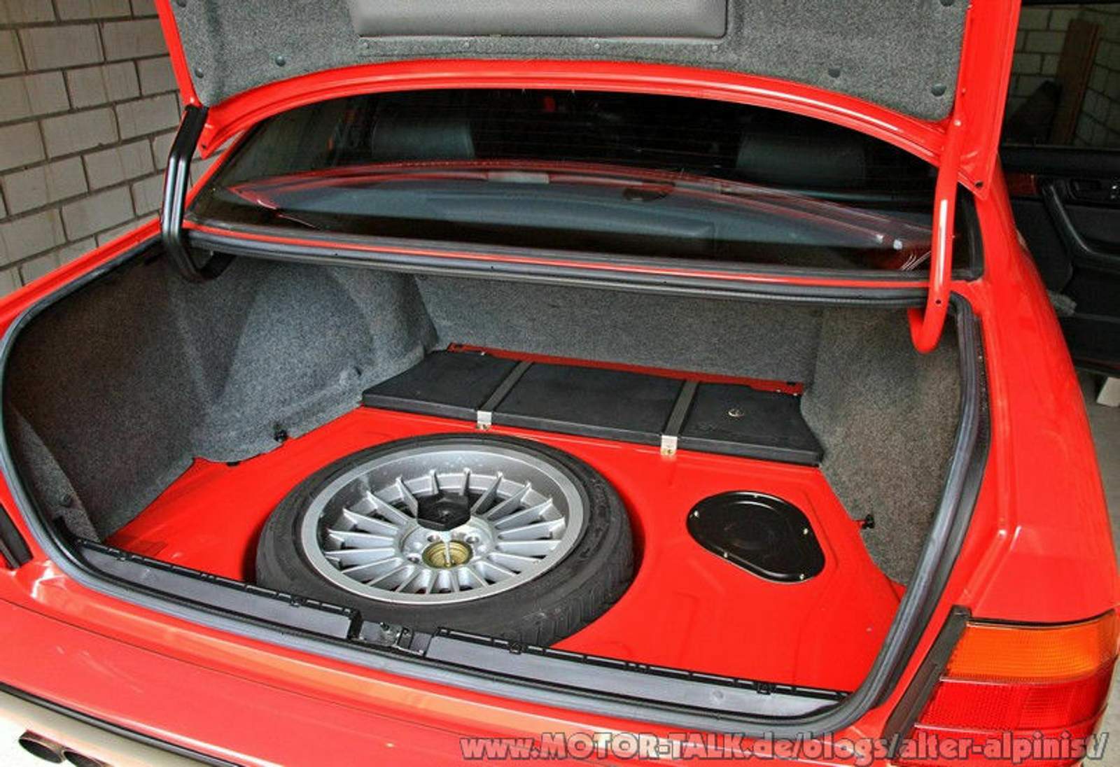

Die Benzinpumpe ist direkt im Tank drinnen. Man kommt über eine Serviceklappe im Kofferraum an die Anschlüsse. Dann Kofferraum auf und Stoffmatte raus.
[bild=15] [bild=16]
Da ist ja die schwarze Klappe, rechts neben dem Reserverad (ja, dieser Alpina hat noch ein vollwertiges Reserverad!! kein Notrad und auch keinen Reifenkleister!!) - das große schwarze Ding da hinten ist Alpina spezial. Das ist der 30 Liter Zusatztank!
Damit hat man insgesamt 110 Liter Sprit zur Verfügung! Bei einem Spritpreis von 1,72 Euro für SuperPlus (und was anderes darf man nur Tanken, wenn man einen Kodierstecker im Motorraum umgesteckt hat) habe ich schon einmal für 175 Euro getankt! Da ist mir fast schlecht geworden! Früher bei meinem Käfer haben 20,- Mark gereicht. Bei einem Spritpreis von 78 Pfennig war der Tank dann mehr als halb voll! Das waren noch goldene Zeiten, da war ich noch mit 44 PS zufrieden, heute sind es über 300 und eigentlich immer noch zu wenig!
Aber Spritpreise hin und her! Ich hab nichts von einem vollen Tank, wenn vorne am Motor kein Sprit ankommt. Deshalb schraube ich nun die schwarze Klappe auf, fünf Schrauben, fertig!

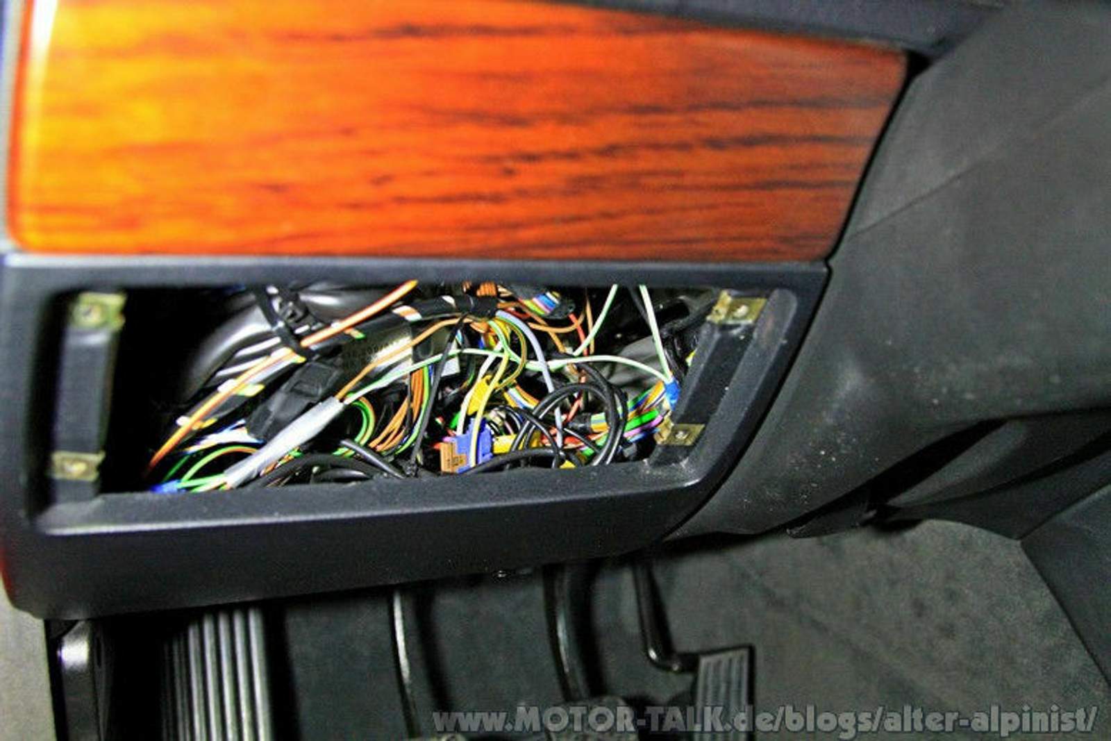

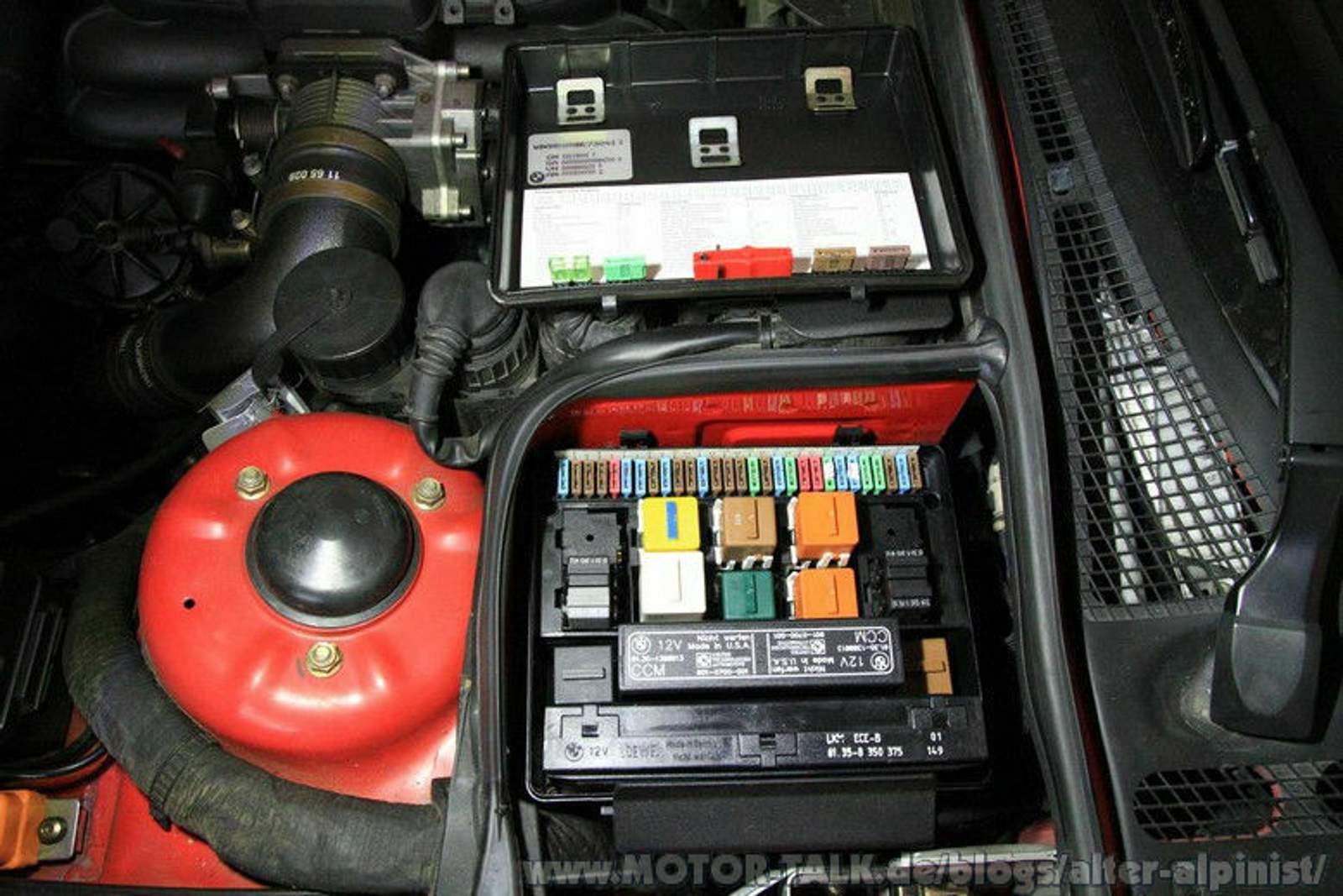

Bevor ich mit so 'nem Blödsinn anfange, da gibt es bestimmt eine Sicherung. Mal suchen, wo die steckt. Schaun wir zuerst mal vorne im Motorraum links!
[bild=17]Deckel auf und lesen, welche Sicherung passen könnte - oder vorher einen schnellen Blick auf die Sicherung, ist da was durchgebrannt?
Sieht nicht danach aus, dann doch lesen! Ich hab was gefunden! Die Sicherung könnt' es sein. Huch, da ist ja auch kein Strom drauf.😕
Zündung noch mal aus- und wieder einschalten. Ich hatte was von einer Sicherheitsschaltung gelesen: wenn der Motor nicht läuft, dann wird die Benzinpumpe nach kurzer Zeit abgeschaltet, damit sie nach einem Unfall nicht beständig Benzin nach vorne in den Motorraum pumpt.
Vielleicht war die Zündung schon zu lange an.🙁 Aber auch mit gerade eingeschalteter Zündung ist auf der Sicherung kein Strom!! Frust!!!😠
Na, wenn das nicht das Motorsteuergerät ist - das würde richtig teuer. Das Ding ist ja auch 23 Jahre alt - wie lange sowas wohl hält? Oh, oh!!! Vielleicht gibt es noch ein Benzinpumpenrelais, aber wo das liegt?😕 Ich hab' keine Ahnung. Reparaturanleitung ich komme!!

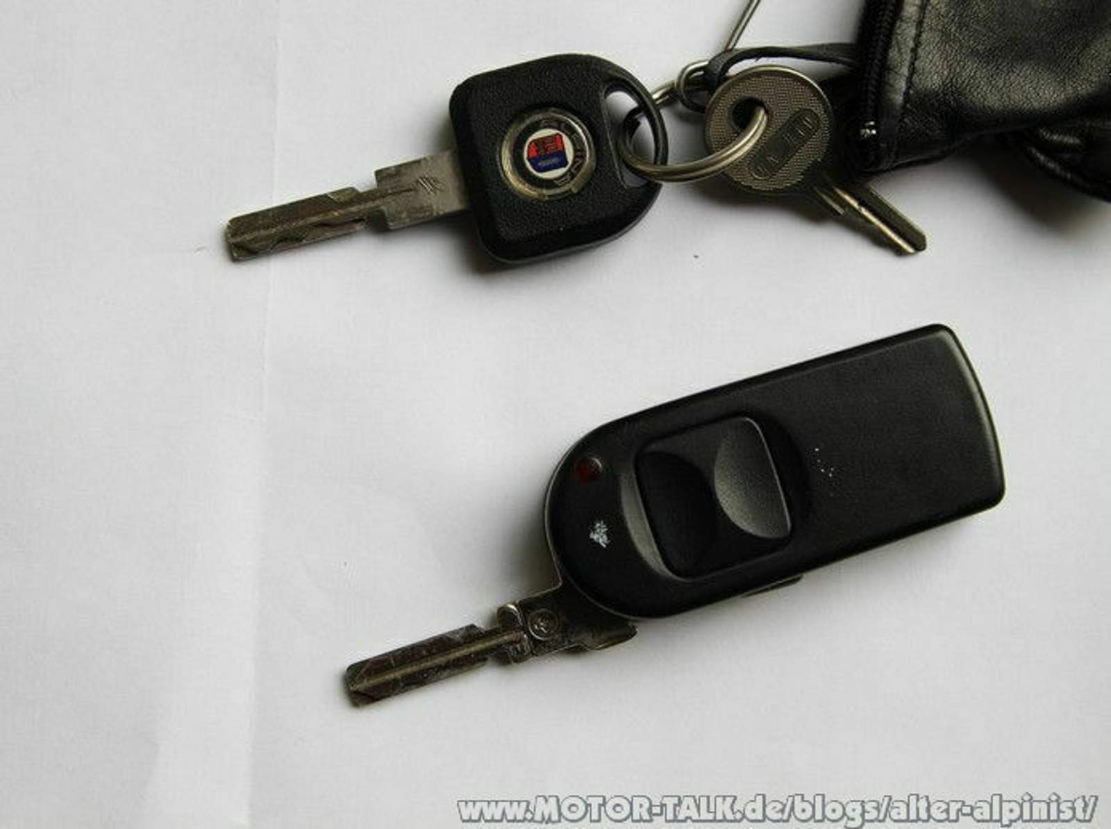

Die Batterien in der Fernbedienung habe ich getauscht - gleich vier Stück passen da rein.
[bild=18]Und ich musste schmunzeln, als ich mir den normalen Alpina-Schlüssel angeschaut habe. Moderne Schlüsseltechnik 1990 hieß: der Schlüssel hat einen Knopf und wenn man da draufdrückt, dann... ja...richtig, dann leuchtet ein kleines Lämpchen auf, damit man im Dunkeln das Schlüsselloch besser findet!
So war das 1990!
Und eine Fernbedienung, die gab es gerade einmal in der Oberklasse 7er und 5er BMW und kostete ca. 500,- DM mit nur einem Schlüssel! Das ist heute undenkbar! Aber so war das vor 25 Jahren!! Und die Technik funktionierte wie beim Fernseher mit Infrarot! Man benötigt eine Sichtverbindung zwischen Schlüssel und Infrarot-Sensor im Fahrzeug! Da erinnert man sich heute gar nicht mehr dran!

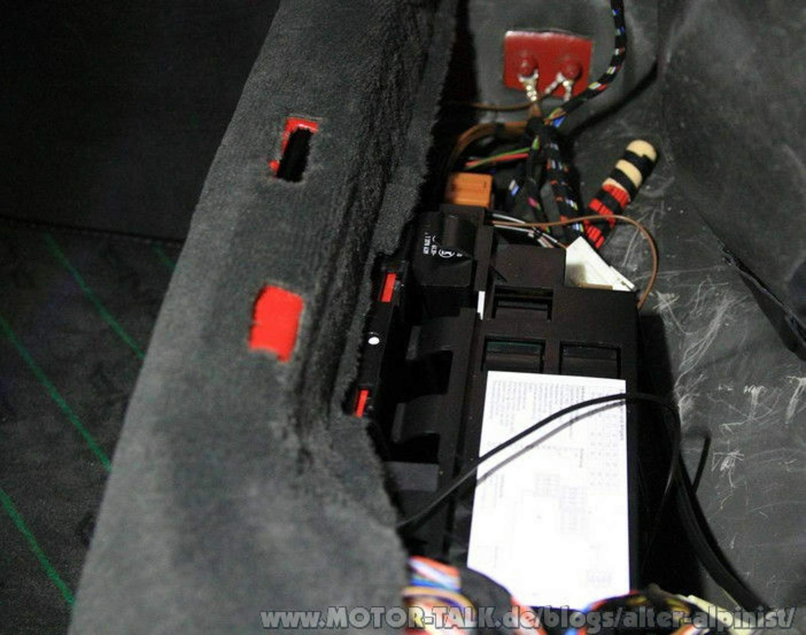

Das ist vertrackt. Bei den 5er Modellen gibt es unterschiedliche Anordungen für die Relais und die wenigen Steuergeräte "ABS" und "Motorsteuergerät" je nach Motorvariante.
[bild=19]
Am wahrscheinlichsten liegt das Relais unter den Steuergeräten rechts vorne im Motorraum in einem großen Kunststoffgehäuse.
Da ist auch noch das Steuergerät für die Antischlupfregelung untergebracht. Nach einigem Schrauben und Suchen bin ich tatsächlich fündig geworden. Ich nehm' das Relais raus und brücke die geschalteten Kontakte mit einem Kupferdraht und siehe da, die Sicherung hat Strom!
Na, das ist zwar mühsam von der Suche gewesen, zumindest für mich, aber überschaubar von den Kosten. Ich teste das Relais noch einmal, es schaltet zwar, aber sehr leise und die Schaltkontakte werden dabei nicht verbunden. Dann zu BMW und ein neues Relais gekauft!

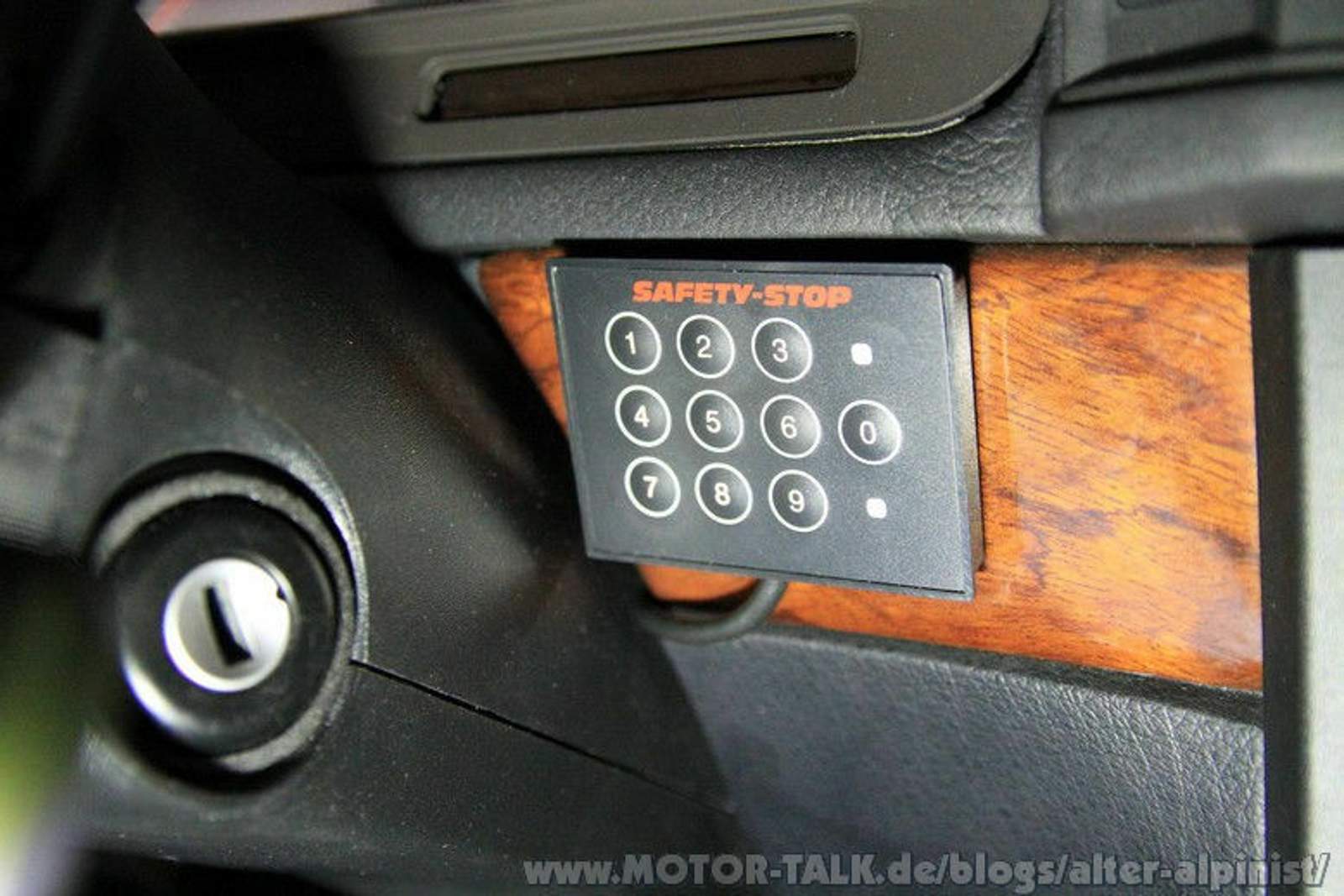

Da fällt mein Blick auf die Wegfahrsperre.
Die musste ich 1994 nachträglich einbauen lassen, sonst hätte die Versicherung den Alpina nicht versichert. Das war nach der Wiedervereinigung, da stiegen die Fahrzeugdiebstähle drastisch an, da die Fahrzeuge über die mittlerweile offene polnische Grenze in den Ostblock entschwanden.
Könnte die Wegfahrsperre etwa die Benzinpumpe zusätzlich unterbrechen. Aber die Wegfahrsperre ging ja. Nach Eingabe des Codes bekam ich doch Zündung und konnte anlassen. Ich schau mal in den alten Unterlagen. Vielleicht finde ich was in der Anleitung zur Wegfahrsperre, die ich aufgehoben habe.

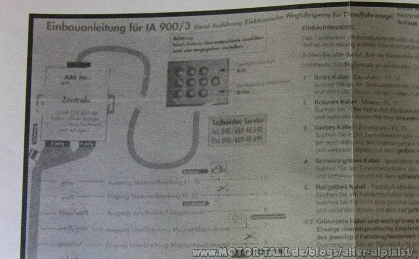

Zuerst habe ich mal die Telefonnummer angerufen, die in meiner Bedienungsanleitung steht, aber diese Nummer aus Hamburg gibt es nicht mehr. Dann habe ich gesucht und gesucht und gesucht und habe über ein Wegfahrsperrenangebot bei Ebay eine Typenbezeichung herausbekommen: Typ IA 900/3.
[bild=24]
Und nach weiterer Suche habe ich dann tatsächlich eine Einbauanleitung gefunden, zwar für Dieselfahrzeuge, aber das Bedienteil sieht aus, wie meins! Und darauf gibt es einen Ausgang zum Kraftstoffabsperrventil!!!
Jetzt muss ich das blöde Ding nur noch in meinem Alpina finden und prüfen, ob es dieselben Anschlüsse hat und es sich um die Version für Dieselfahrzeuge handelt, von der ich den Anschlußplan gefunden habe.

Nach einigen Mühen habe ich die Wegfahrsperre IA900 gefunden. Und die Eingangs- und Ausgangskabel soweit entwirrt, dass ich mir in etwa vorstellen kann, was da von der Wegfahrsperre unterbrochen und nach Codeeingabe wieder zusammengeschaltet wird.
[bild=25]
Und da gibt es auch ein blau/weißes Kabel, das in einen komischen komplett vergossenen Plastikkasten führt. Ich nehme jetzt an, dass es sich dabei um eine Art Relais handelt. Auf dem schwarzen Kasten steht gar nichts drauf und es kommen insgesamt vier Kabel raus. Ein Kabel ist wie gesagt mit dem blau/weißen Kabel verbunden, ein weiteres Kabel ist mit einem Kabel verbunden, dass dieselbe Farbkennung hat, wie das Stromkabel hinten an der Benzinpumpe. Ja, hier scheint das Kabel zur Benzinpumpe aufgeschnitten zu sein und an den schwarzen Kasten angeschlossen zu sein!
Jetzt mess ich erst einmal! Nicht, dass ich hier was falsches miteinander verbinde, was durchbrennt und der Alpina hat dann erst einen richtigen Schaden! Wenn ich die Wegfahrsperre aktiviere und die Zündung einschalte, dann bekommt mein Benzinpumpenkabel Strom und wenn ich die Sicherung vorne herausziehe, dann habe ich auf der Leitung keinen Strom. Ich schließe jetzt einmal beide Kabel zusammen, von denen ich denke, dass sie für die Wegfahrsperre aufgetrennt wurden. Und jetzt schalte ich zuerst die Zündung ein und prüfe, das da nichts wegschmort. Na, das scheint alles gut zu sein. Hör' ich da vielleicht auch was aus dem Kofferraum? Jetzt lasse ich den Motor an:
Orgel... orgel...brummbrumm.............!!!!
Oh, man, man einen halben Monat später läuft er endlich wieder, was ein Drama!!
