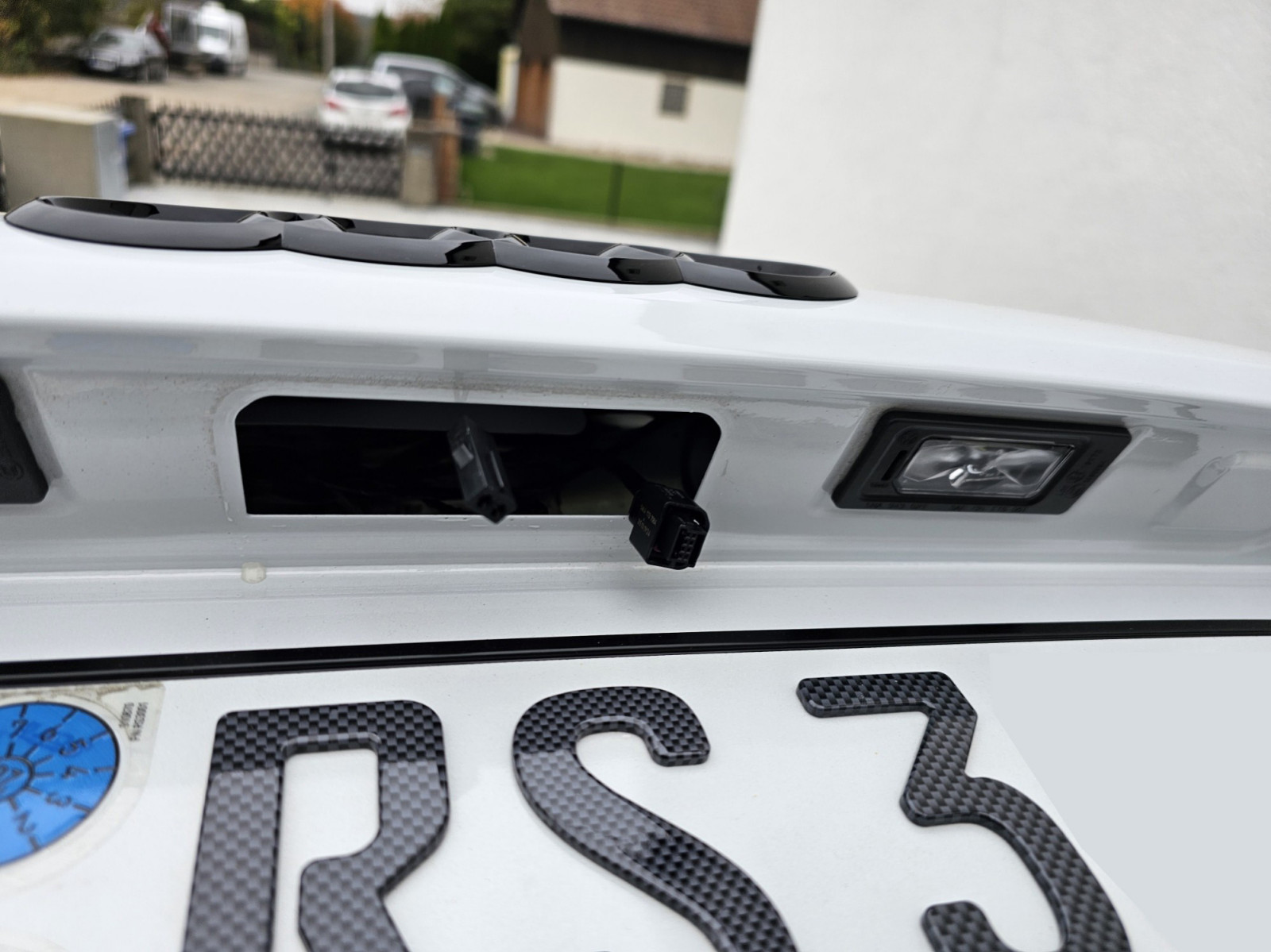

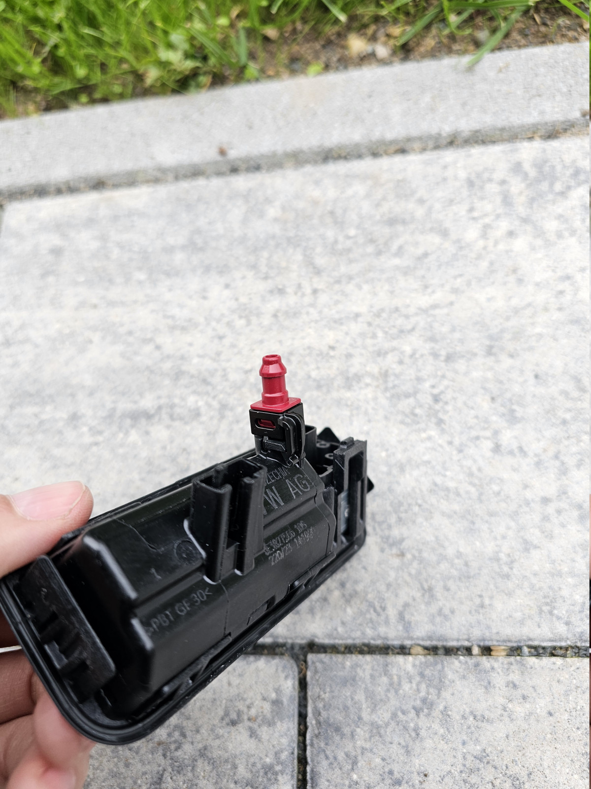

Da Audi überall sparen muss oder es nicht für nötig hält, war bei der Rückfahrkamera am Sportback die Waschdüse nicht (mehr) vorhanden.
Und so jeder kennt es, bei schlechtem Wetter ist da gerne mal Dreck usw. drauf und die Kamera wird in ihrer Funktion deutlich eingeschränkt bis hinzu unbrauchbar.
Hier kommt die Waschfunktion zur Rettung, die man schnell und für ~45€ nachrüsten kann.
(Nur für den Sportback, da dies an den Heckwischer angeschlossen wird.)
[mehr]
[bild=1]
Vom Audi/VW Teiledienst wird folgendes benötigt:
Code:
Teilenummer Beschreibung
8W9955934A        Rohr
5E3955993         Düse
[bild=2]

Die Kamerahalterung zeigt bereits an, wo die Düse durch kommt.
Hier muss man (später nach dem ausbau) mit einem 4mm Bohrer ein Loch bohren.
Das muss nicht perfekt sein, es reicht das dann später die Düse durch kann, ggf. Material dann noch mit einem Cuttermesser vorsichtig entfernen damit es hübsch ist 😉

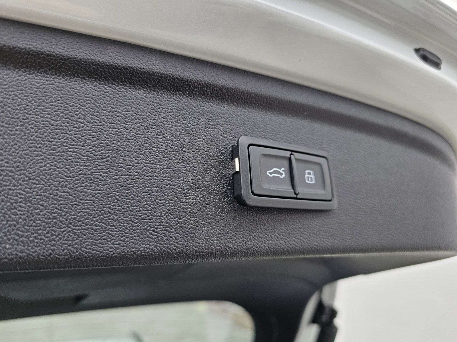

Kofferraumklappe auf, Warndreieck raus und die zwei Torx schrauben (sind mittig und nicht verdeckt) raus drehen.

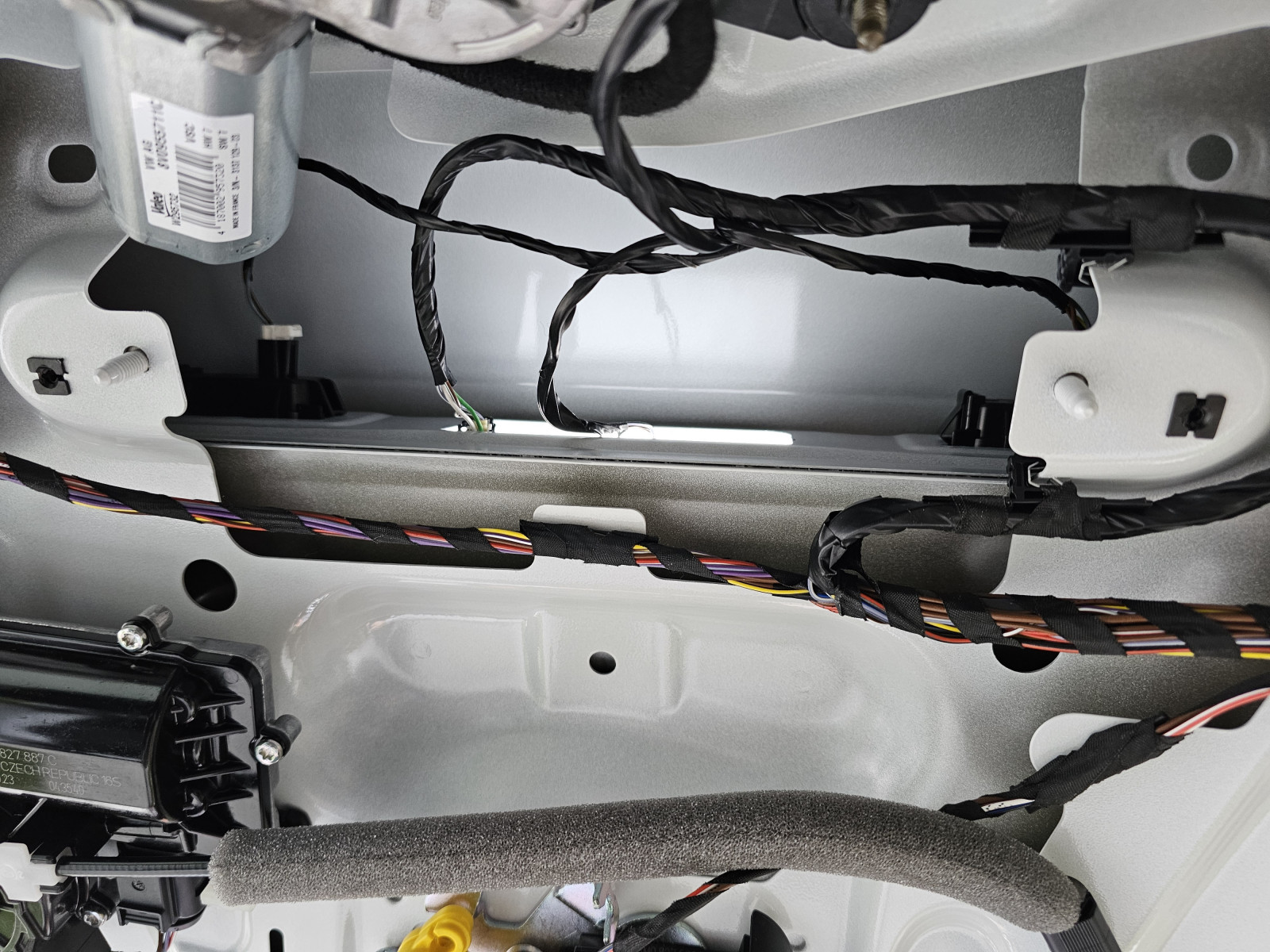

Wenn vorhanden, dann die Steuerung für die elektrische Heckklappe ausbauen.
Dazu einfach mit einem Schraubendreher oder einem Plastik-Demontagekeil raus hebeln.
Links und rechts leicht raus hebeln und dann ziehen und Kabel lösen.
[bild=6]

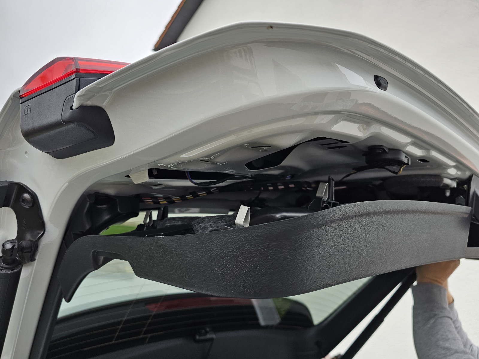

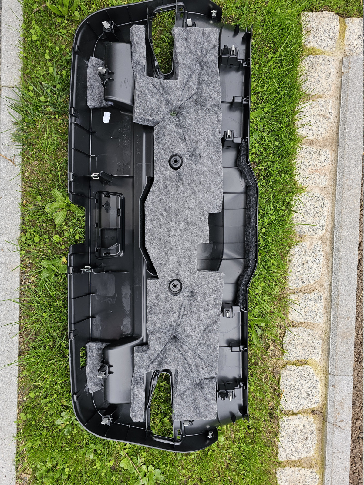

Nun die Plastikverkleidung abbauen, dazu an einer Seite anfangen mit dem raus hebeln und dann weiter hebeln bei den Klammern und vorsichtig ziehen. (nächstes Bild zeigt die Position der Klammern
[Ggf. die inneren seitlichen Deckel ab machen, dann hat man etwas zum ziehen bzw. etwas bessere Sicht]
[bild=7]
Es ist vollbracht und das Teil ist ab 🙂

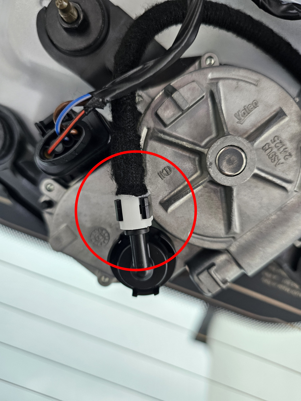

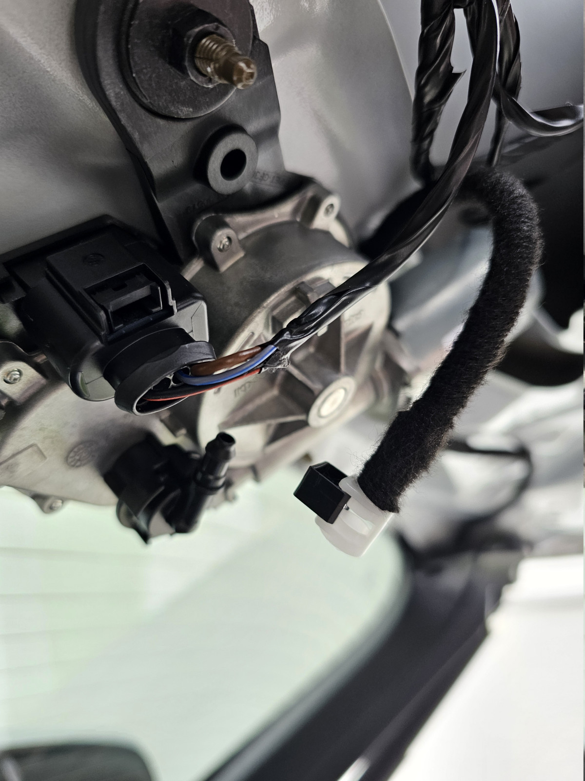

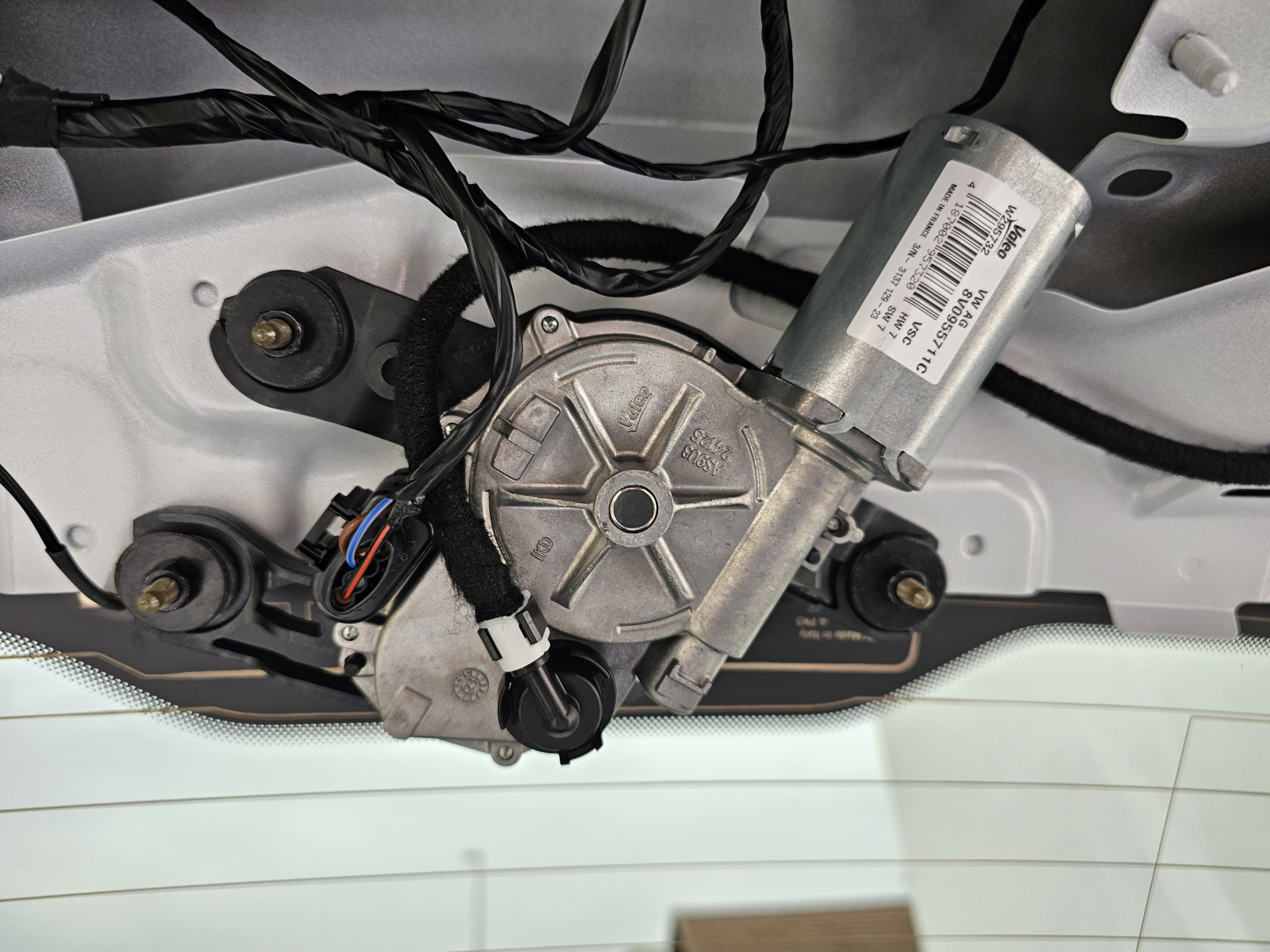

Heckwischer Motor mit Anschluss und Schlauch. Hier müssen wir nun unseren neuen Schlauch+Düse dazwischen einfügen.
[bild=9]

Nun den angeschlossenen Schlauch vom Heckwischer lösen, das Zwischenstück dran machen:
[bild=2]
Die roten Kreise zeigen Schutzhüllen, die müssen ab. 😉
Die Düse wird dann an die schwarze lange Seite (links) angeschlossen und die rechte Seite wird dann an den Heckwischer angesteckt und darauf dann der Schlauch, der am Heckwischer dran war.
Schutzstopfen (Pink) entfernen und dies muss am Heckwischer angeschlossen werden. Auf die andere Seite kommt dann der ursprüngliche Schlauch.

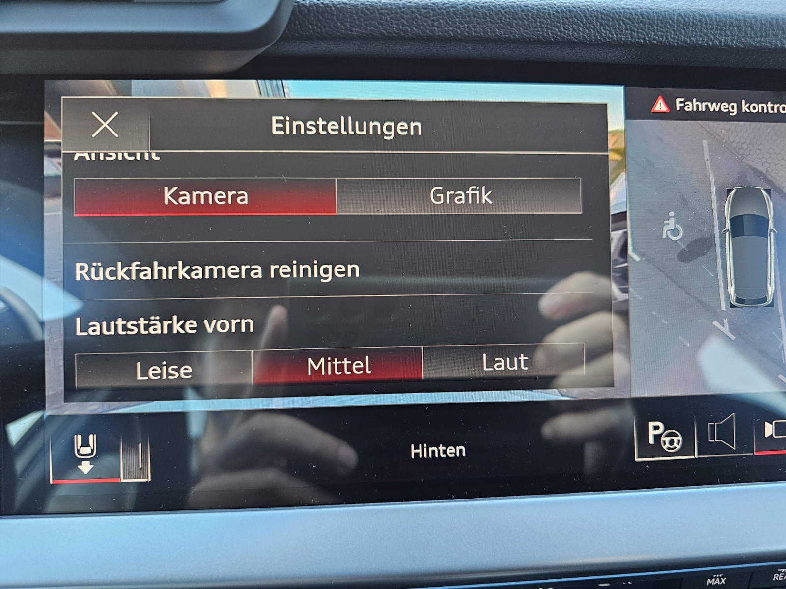

Bonus: Codieren für MMI Funktion
[bild=14]
Tja das wars aber noch nicht. Man kann tatsächlich noch etwas codieren, damit man im MMI die Kamera manuell sauber machen kann. Ohne den Scheibenwischer zu bedienen.
Dafür OBD11 / VCDS nutzen und folgendes codieren (SFD ist nicht nötig):
Code:
[6C] Rückfahrkamerasystem -> Lange Codierung:
    TV_rear_camera_cleaning: on
    TV_camera_cleaning_mode_1: on
Damit erscheint der Reinigungsknopf im MMI. (wichtig! Wenn ihr die Umgebungskamera habt, dann müsst ihr die Rückfahrkamera auswählen damit es erscheint 😁)
Code:
[09] Elektronische Zentralelektronik -> Anpassung -> Waschen:
    RVC_Waschen: Installed (bzw. verbaut)
    RVC_Waschen_HMI: Inactive (bzw. nicht aktiv)
Damit wird die Funktion aktiviert (also nachdem drücken, wird dann die Kamera gereinigt)
