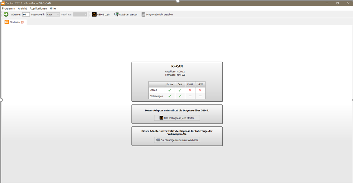

Schritt 4: Verbindung ist hergestellt
Grüne Häkchen sind gut und das sieht dann so aus.
Hier im Anschluss klicken auf "Zur Steuergeräteauswahl wechseln":

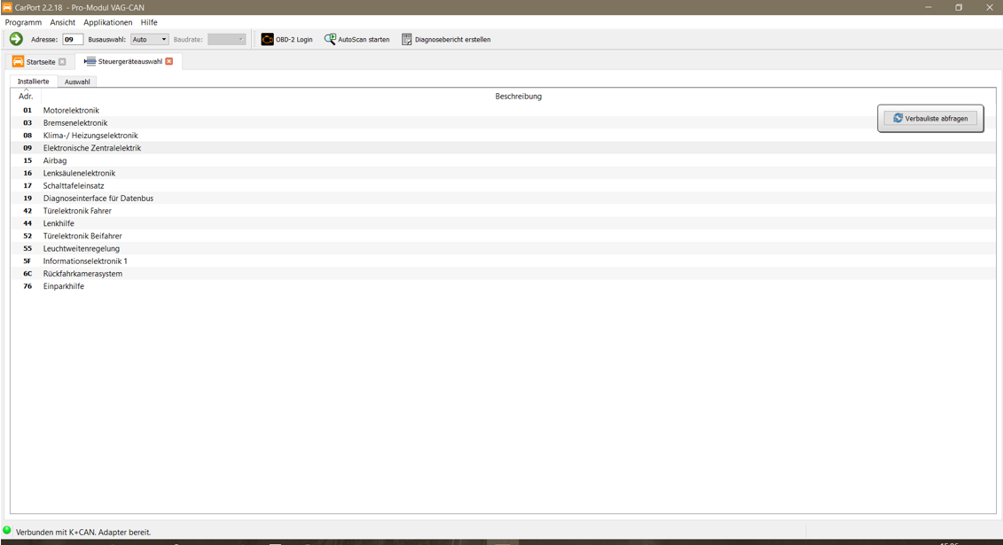

Schritt 5: Elektronische Zentralelektrik
Hier auf "09 Elektronische Zentralelektrik" gehen (Bild2)

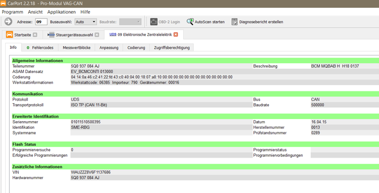

Danach liest er dieses Steuergerät aus, wie man in Bild3 erkennen kann:

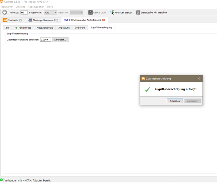

Schritt 6: Zugriffsberechtigung
Jetzt auf das Register "Zugriffsberechtigung" wechseln und den Zugriffscode 31347 eingeben ... und den Zugriff anfordern. Danach erhaltet ihr ein Bestätigungsfenster:

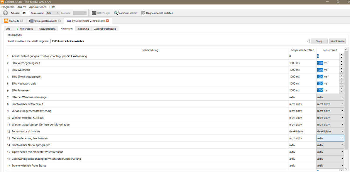

Schritt 7: Anpassung (Registerblatt)
Hier klickt ihr auf den Pfeil nach unten in der Auswahlliste. Dort findet ihr den Eintrag 3333 Frontscheibenwischer. Hier benötigen wir dann den Kanal 13 für Menüsteuerung Frontwischer.
Der "Gespeicherte Wert" steht auf: nicht aktiv
Also den "neuen Wert" umstellen auf: aktiv
Und unten mit Speichern ... bestätigen.
Danach nochmal bestätigen und die Sache ist erledigt.

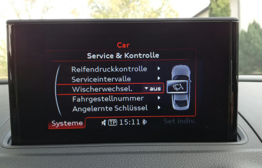

Schritt 8: Im MMI-Menü die Funktion ansteuern
Car-Menü:
-> Einstellungen
-> Service Kontrolle
-> Servicestellung Frontwischer
Herrlich! :D
