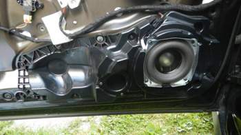

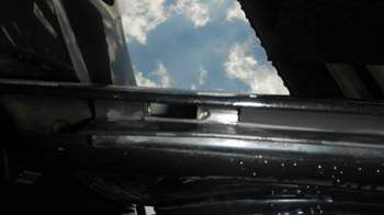

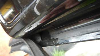

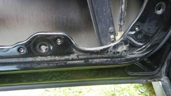

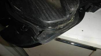

so werte Herren der Feuchtbiotope. der MIles hat heut die Tür gespalten...
Videos:
Wasser wird draussen auf die Schachtleiste gespritzt, kommt INNEN an der Tür zwischen Blech (ca 20cm hoch) und Türverkleidung durch...
https://youtu.be/FvAMmYgHZhg
Tür zerlegt, vorne sieht man die Schiene der Fensterführung, das Wasser rinnt auf die Bosebox/Kasten und dann stehts irgendwann so hoch dass es über die Bosebox in den Innenraum läuft...
https://youtu.be/bj5kmRi3s_w

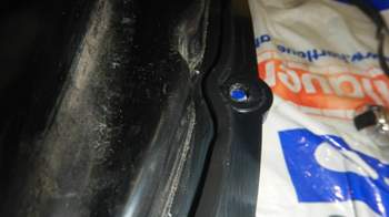

Dann gehts weiter, Bosebox ausgebaut und den ersten schweren Fehler gefunden: die Dichtung ist a) vernudelt verlegt worden ab Werk (die Tür ist oriignal und soweit noch nie offen gewesen) und völlig platt und b) die Türfugendichtung unten verschließt die Wasserabläufe in der Türe.
Liebe Audi-Ingenieure: ihr bekommt nicht mal das Einfachste gebacken, wundert euch das nicht dass ihr bei der DieselSW aufgeflogen seid??
Ich würde euch gerne mal nur einen halben Tag in meine Garage einladen und jeden von euch Spassten mit der Nuss solange auf die Konstruktionsmängle hinklatschen bis euch das bissle Hirn rausrinnt!!
Meine Lösung: die alte Dichtung auf dem Bosedeckel weg, Butyldichtschnur (warum hat der Miles sowas eigentlich auf Vorrat rumliegen? richtig, weil Audi zu blöd ist für alles..) rundherum neu aufgelegt (ist selbstklebend) und die Box wieder eingebaut.
Gleichzeitig die Türfugendichtung bearbeitet so dass sie die Wasserabläufe nicht mehr verdeckt.
Bosebox eingebaut und Testlauf mit volle Pulle Wasser: kein Einbruch mehr bzw Hochsteigen des Wassers (klar, jetzt kanns ja unten raus)
Türverkleidung rauf, 2. Testlauf bei geschlossener Tür mit volle Pulle Wasser: oh, auch die Türinnendichtung bzw der Holm ist plötzlich nicht mehr nass. Klar, das Wasser kann ja jetzt unten raus...
An alle die auf ihren Türholmen/Einstiegsleisten Wasser stehen haben: checkt a) die Türfugendichtung und b) die Boxen/Tieftonlautsprecherabdeckung, auch bei Bose...

Mon Jul 02 18:13:40 CEST 2018 |
Rowdy_ffm
Mensch Miles, Du musst doch auch die Fenster hoch machen, wenn Du die Dichtung testest. Nicht einfach den Schlauch bei offenem Fenster drauf halten.
Ohen Quatsch; das ist ja schon heftig, wie bei Dir das Wasser da aus der Türe plätschert.
Was meinst Du mit "wenn das Wasser auf den Türholmen/Einstiegsleisten steht"? Du meinst den Schweller, aber nicht die Kunstoffschiene, oder? Ein paar Markierungen/Pfeile/Kringel auf den Fotos wären hilfreich.
Schon wirklich krass und ich bewundere Deine Geduld. Wo Österreich doch so viele tiefe Schluchten hat ....... 😉
Mon Jul 02 18:38:07 CEST 2018 |
combatmiles
Da wo die Leiste geklebt ist, also der jeweilige Schriftzug steht. Wenn ihr da Wasser stehen habt nach der Wäsche seid ihr dabei...
Dann guckt gleich innen an derr Kunststoffverkleidung ob die Dichtung Richtung Innenraum nass is...
Mon Jul 02 18:52:30 CEST 2018 |
Rowdy_ffm
Du meinst die Leiste, die bei Ambiente beleuchtet ist? Also die Einstiegsleiste? Die bei mir zum Glück nicht nass. Aber nass ist es schon auch in Bereichen, wo eigentlich ne Gummidichtung davor ist. Bisher war aber innen noch alles trocken bei mir.
Aber ich verstehe es trotzdem nicht: klar, diese Schachtdichtung kann nicht 100% dicht sein. Aber dass da das Wasser regelrecht unten wieder rausplätschert kann doch auch nicht im Sinne des Erfinders sein. In der Türe liegt ja auch Elektronik und es trocknet dort auch nicht so gut. Da darf doch nicht das Wasser 10cm hoch drin stehen???
Mon Jul 02 19:05:00 CEST 2018 |
combatmiles
Ne die Elektronik ist oben innen am Blech, zwischen Blech und Türpappe...so in etwa hinterm Memoryschalter.
Ja die Schachtleiste lässt durch, das geht nicht anders. Problem ist halt die verkackte Bosedichtung wos dann in den Innenraum kann...
Unter der umlaufenden Dichtung unten wären im Blech auch 3 Öffnungen als Ablauf.. da ist auch die Dichtung drüber...
Schaut euch mal eure Türunterseiten an, und zieht auch mal die Türdichtung etwas zur Seite...

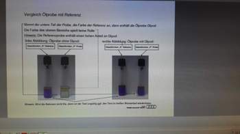

Mon Apr 01 19:24:35 CEST 2019 |
combatmiles
weiter geht, heuer schaff ich Seite 200 in meiner Historie!
Beim Service hab ich "Ölgeruch/Kupplungsgeruch" angemerkt. Also hat mein 😁 so nen Glykoltest gemacht..
Ergebnis:
TPI 2016661/20 frisch geändert vom 20.03.2019
Grob gesagt: Kühlmittel im Ölhaushalt.. desegen Doppelkupplungen, Getriebekühler usw neu..
Natürlich 2x Motor spülen usw..
Wir diskutieren noch wegen Kulanz mit Audi.. Termin ist Mai..
Ich rate jdem mit Geruch im Stillstand diesen Test machen zu lassen...
