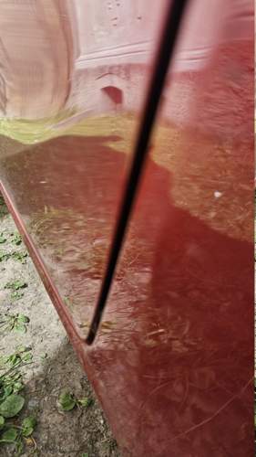

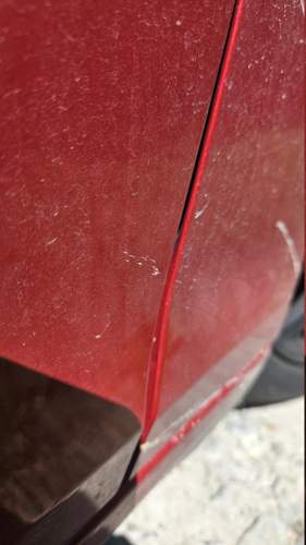

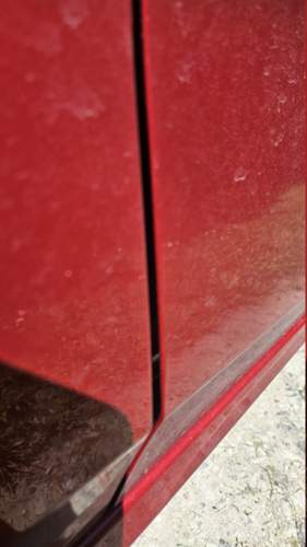

Habt Ihr schon mal die Türen rechts/links miteinander verglichen.
Bei mir ist das nicht 100% gleich.
z.B. die Türen auf der einen Seite sind nicht genau so bündig mit der Karosse wie die Türen auf der anderen Seite usw.
Das sind zwar minimale Unterschiede vielleicht so ca. 3 mm.
Vielleicht ist das ja auch normal beim Astra L.
Wie ist das bei Euch, beide Seiten exakt gleich?

Fotos wären für die Beurteilung sicherlich hilfreich.
Falls der Verdacht besteht dass Spaltmaße außerhalb der Toleranz sein sollten kann man dafür auch den freundlichen Opelhändler aufsuchen, damit dieser dies überprüft.
Hatte ich schon gemacht, nur kann man es an den Fotos schlecht erkennen, dennoch kann ich ja welches einstellen

Grundsätzliches zu Spaltmaßen:
Symmetrisch zur Fahrzeuglängsachse sollten annähernd gleich sein:
- Motorhaube links/rechts
- Abstand Kotflügel zur Tür links/rechts
- Abstand vordere zur hinteren Tür links/rechts
- Abstand hintere Tür zur Seitenwand links/rechts
- Heckklappe links/rechts
Ferner soll der Spaltverlauf ebenfalls annähernd gleichmäßig sein.
"annähernd" ist hier ein Synonym für eine Toleranz.
Beispiel:
Vorgabe 3 mm +-1 mm
Spalt von 2 mm bis 4 mm in Ordnung
Dein FOH kennt die Vorgaben und die Toleranzen und hat Möglichkeiten zur Nachjustierung.
Dass man Dir einen verunfallten Astra untergeschoben hat halte ich für Unsinn.
Aber wenn Du Deinem FOH nicht traust: Ab zum Gutachter mit Dir und Deinem L.
