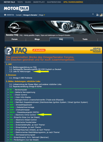

Im Prinzip hast Du ja recht, aber man hätte ein 6 Jahre altes Thema auch ruhen lassen können und statt dessen auf die Omega B FAQ verweisen können. Da ist alles beschrieben.
guckst Du hier: FAQ
Wir haben hier im Forum alles dokumentiert.
