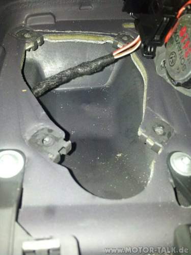

Der Einbau geht innerhalb 15 Minuten. An der Vorderseite zur WS hin mit einem kleinen ! Schraubendreher zur Innenseite hin ( ca 1cm von der Seite) vorsichtig zwischen A- Brett und LS Abdeckung rein und vorsichtig hochhebeln . Dort sitz eine Rastklammer , nun per Hand das Gitter raushebeln. Vorne sitzen auch nochmal zwei Klammern die mit etwas "sanfter Gewalt" rausgezogen werden. Dann mit einem Torxdreher 4 Schrauben raus, Stecker ab. Neuen LS in umgegehrter Reihenfolge einbauen. Fertisch.

hab auch ich mir diese Dinger eingebaut,das Ergebnis:a bisserl besser,aber die Mitten sind immer noch zu laut,beim genaueren hinsehen fiel mir auf daß der Mitteltöner keinerlei Weiche besitzt, weil die ja im Soundsystem aktiv getrennt werden.
Das heist bei "Volldampf" haut´s vieleicht die Spule raus.
Deshalb habe ich einen Kondensator (33µF) und einen LS Regler eingebaut und siehe da jetzt klingt´s richtig gut und man kann die Mitten je nach Geschmack einstellen.
Kann ich Echt nur empfehlen
Touride
Ps:
Das Bild muss man drehen
