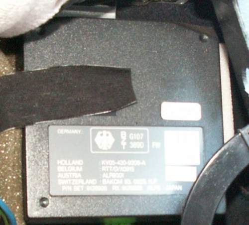

Die Kabel liegen alle da, ist ein 5 poliger Stecker (blau glaub ich). Auf dem Gerät sollte ein Adler abgedruckt sein bei der deutschen Version .
@Contract-Buhn schrieb am 6. September 2022 um 13:11:03 Uhr:
....Ist das am SG ersichtlich ob es ein D oder I ist ?
.. nur mal so .... als "Adler-Beispiel" ;-)
Typischerweise damals eine Funk-Zulassungsnummer vom "BZT" (ex ZZF) .... neben dem "Vogel" ;-) .

Ja hab jetzt einiges gefunden. Teils vom V40 oder V70I, Deutschland oder Frankreich, Adler und frequenz sind immer die selben und Stecker sehen alle gleich aus... wenn ich nur die FB brauch komm ich mit 0€ hin.
